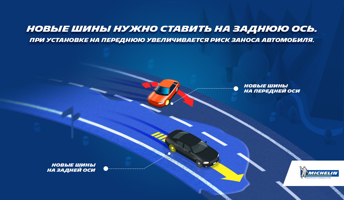

Правильный ответ на вопрос: вариант б) — на заднюю ось.
При этом данное правило установки колёс не зависит ни от времени года, ни от типа привода автомобиля.
Однако у многих водителей и мастеров шиномонтажных мастерских такое действие почему-то до сих пор вызывает сомнение.
Может быть причина тому — привычка ставить более новую резину на ведущую ось, которая повелась со времён господства классического заднего привода, да так и укоренилась в народе?
Чтобы поставить точку в этом вопросе, я советую посмотреть эти два видеоролика, наглядно демонстрирующие процессы, происходящие на осях автомобиля.
Первый ролик на английском языке, сорри, перевода нет, но, думаю это не проблема, второй более занудный, но очень показательный.
А это видео для тех, кто считает, что выйти из заноса задней оси легче, чем из сноса передней!
UPD Как видно из комментариев, данный пост вызвал недопонимание у читателей, поэтому я его несколько подкорректировал, уж не обессудьте, и хочу уточнить:
1. я не «втираю» как хорошо и чудесно будет ездить на лысой резине, если её «правильно» поставить, речь совсем не об этом;
2. при движении по мокрому покрытию первой всплывает та ось автомобиля, на которой протектор ниже;
3. снос задней оси переднеприводного автомобиля априори более трудней погасить, чем снос передней, особенно если нет опыта и практики;
4. для автомобиля, а точнее для водителя, более важно лучшее сцепление на задней оси, ну и здравый смысл, конечно же.
