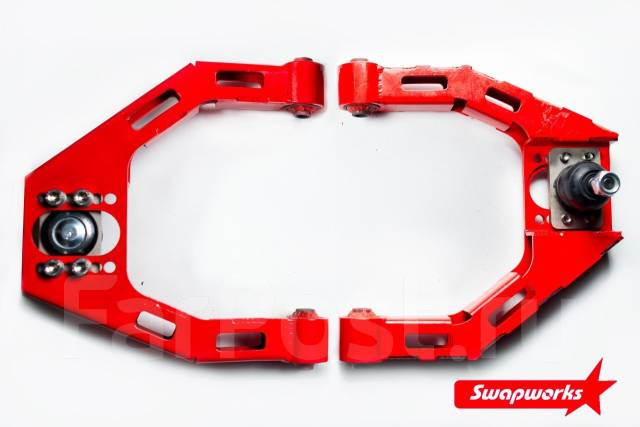

Итак устраняем последствия неудачного дрифта, да и просто обновляем подвеску.
Нашел комплект передних рычагов от T. Mark2 JZX110 в хорошем состоянии за 2200 руб.
Единственное у линок резинки были порваны, но мне это было не важно, так как у меня новые стоят, а эти оттошли другу дрифтеру )))). Нижние жаровые оставлены себе прозапас.
В косом сайлентблок в идеале, потом возможно поменяю на цельнорезиновый.
Ну и несколько фото.

но думаю от свап воркс ставить регулируемые все рычаги тоже от 110. Там верхние хорошо сделаны. Не как обычные (полозья и под болты регулировки развала), а у свап воркс там прям точечные крепления

Они один в один чтоли с 90? Даже шаровая?
косой отличается кривизной )))
а остальное все подходит вроде как.
шаровую не ставил, но думаю подходит.
развальные болты даже поменял )))) все ок

Рычаги встают как родные главное чтобы нижний рычаг был от 100 или 110 так как на кривых болты толще. И шаровая как домой заходит только на ступице болгаркой спилить непонятный выступ прям 3-4 мм ))
У меня от 100 стоит давно и шаровая от бревиса оригинал. На кулаке ничего не точил т.к. тоже от 100.
