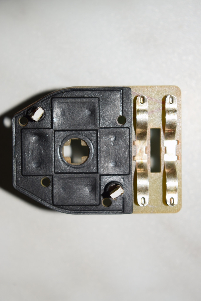

Вот и появилось свободное время заняться заменой ламп подсветки корректора зеркал.
Многие уже переделали, а тут ка то руки не доходили. Ничего там не подсвечивается — стремно как то.
Поискал обычные лампы — не нашел.
Снял корректор, разобрал — лампы все умерли. К тому же где они стояли плекс подгорел.

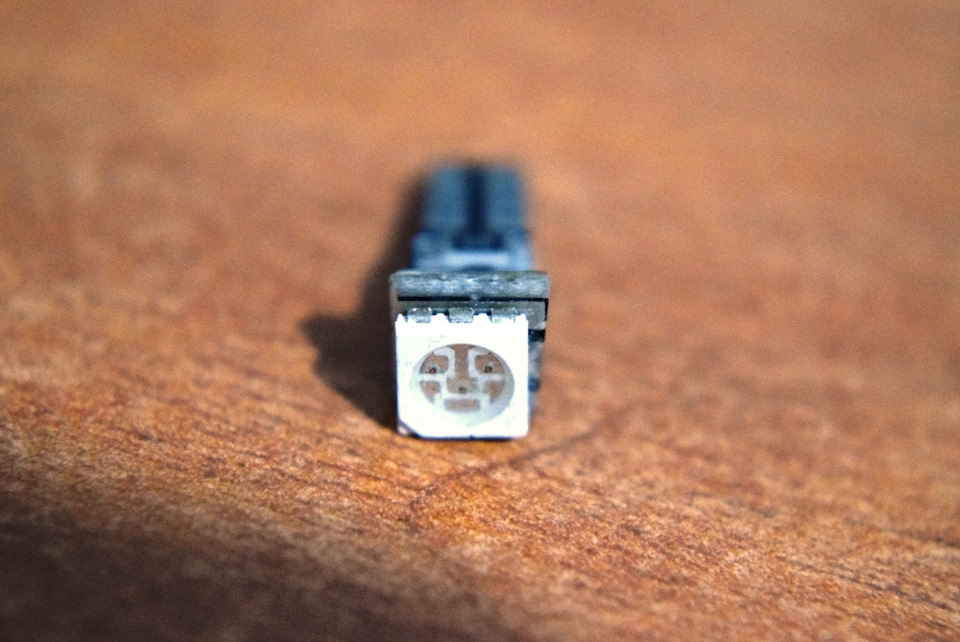

Короче понеслось. Взял лампу светодиодную с четыремя светодиодами. Выпаял их. Геморно все.
По размеру они точно входят. Припаял к ним концы и резисторы. Впаял в плату вместо ламп соблюдая полярность. (Главное не перегреть светодиоды, паять надо быстро, но надежно.)
Есть такой баг, впаял один верхний — проверил — горит. Впаял второй вниз, горит — перестал гореть верхний.
Там есть какая то зависимость в подключении, разбираться не стал. В авто подключил разьем — заработали оба.
Клемма 5 плюс, клемма 2 -минус.
Все собрал и подсвечивает в самый раз.

Да лампочки дохлые выкинул и поставил эти светодиоды. Дико светят. Если не горит, надо перевернуть.Туговато входят.

Вот еще фото светодиода.
