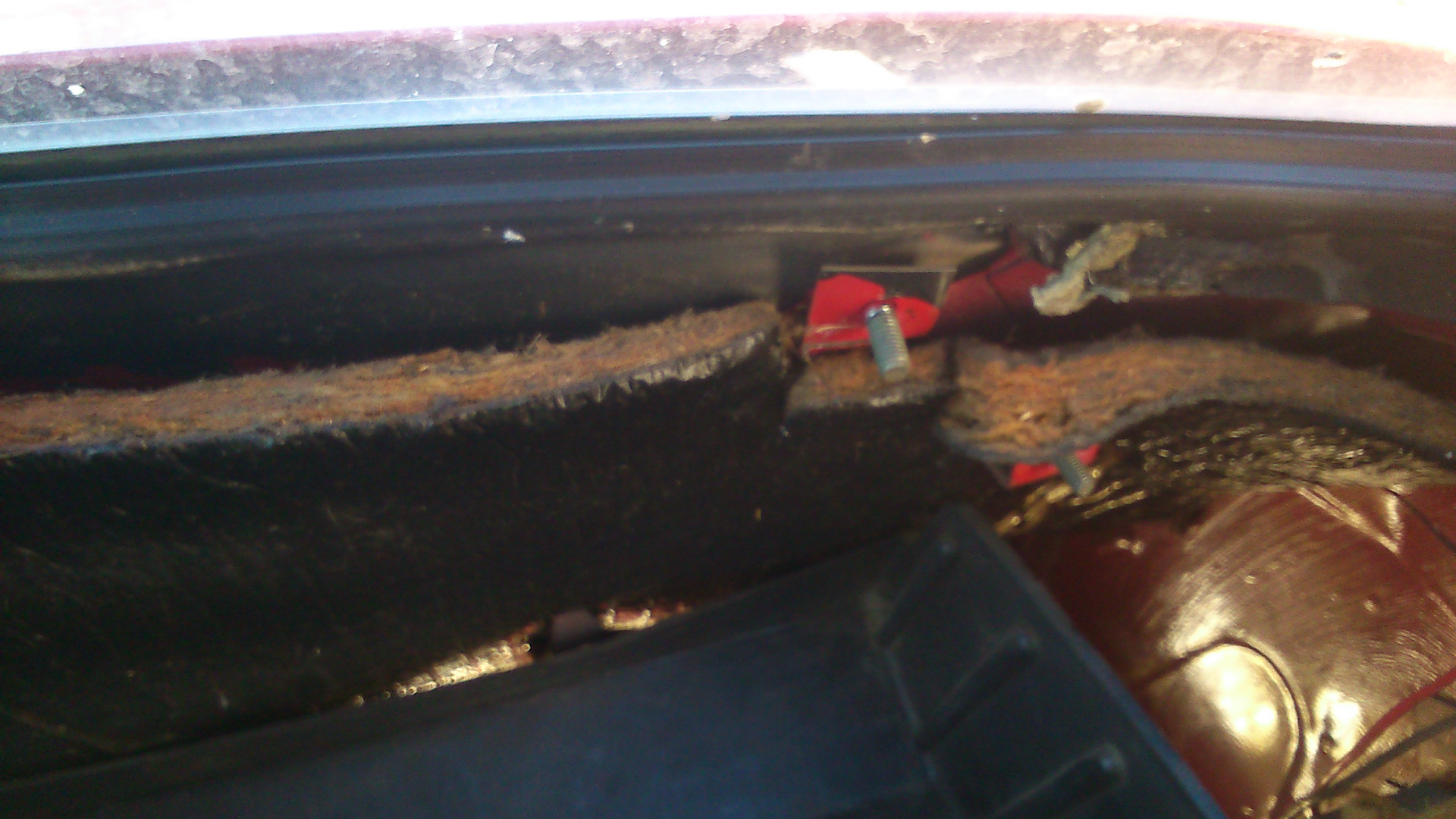

Победив двери, виброизоляцию на "передней полусфере" кузова, а именно полы, тоннель и моторный щит, принялся за нанесение туда же материалов для поглощения и изоляции шума.
Прежняя шумка не особо справлялась со своими обязанностями в виду отвратительного качества её наклеивания
висит отдельными кусками там где ещё не отвалилась, так как изначально была абсурдной задумка наклеивания ваты на вертикальную поверхность при помощи 88 клея
При таком исполнении шум лез со всех щелей, заботливо организованных на АвтоТАЗе ещё при производстве данного полноприводного чуда.
Себе уже так негоже и стоит основательно заморочится да поклеить всё как положенно.

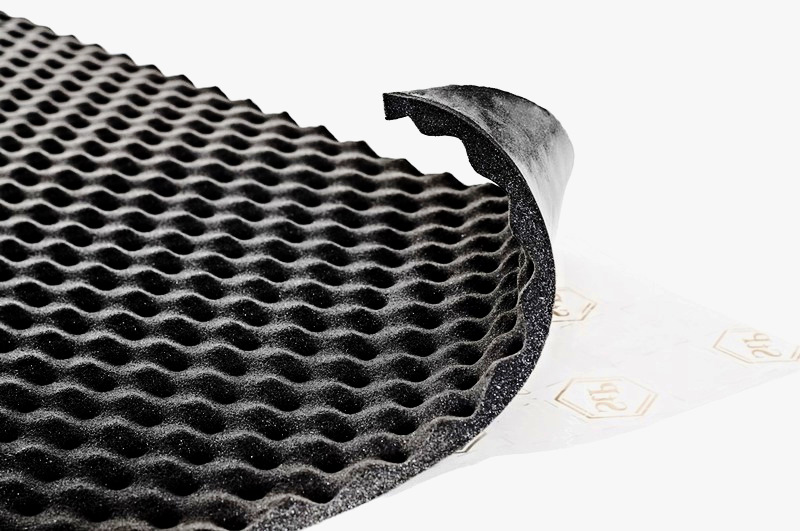

принялся за наклеивание звукопоглощающего слоя, а именно STP Акцент Gold Premium толщиной 10 мм
Материал весьма интересный, похож на вспененный полиэтилен, но в Акценте ячейки мельче и сам он более жёсткий, имеет очень хороший клеевой слой, похожий на каучуковую мастику, к обезжиренной поверхности приклеивается намертво.
Конфигурация моторного щита в Ниве не очень то плоская, да и всяких элементов выпирающих много, при наклеивании шумки приходится осваивать технику выкройки по месту
немного трудозатратно, зато на выходе получается 100% обработанные поверхности
даже там куда обычно ни кто не лезет с шумкой, на пример над рулевой колонкой
мал по малу оклеил всё Акцентом
Казалось бы и всё, но нет, тут не всё так просто. Акцент это не шумоизоляция, а лишь шумопоглотитель, то есть он преобразует энергию звуковых волн в тепловую энергию. Если оставить только Акцент, то полноценного эффекта не будет, даже больше — произойдёт даже незначительный всплеск шума в среднем частотном диапазоне звуков.

пространство за панелью и горизонтальную часть моторного щита обработал битопластом толщиной 15 мм
Уложил его чисто так от нечего делать, чтобы хоть как-то компенсировать отсутствие там нойзблока. Плюс битопласта заключается в том что он способен сжиматься практически до 0.

Работа очень сложная и нудная, молодце сильно потрудился. STP бипласт даже премиум который использовал отклеивается за короткое время, кстати и сплен(теплошумоизоляция STP) тоже. Comfortmat не пробовал, но не раз слышал что клей лучше.
Надеюсь бипласт удержит панель, а так печально, не знал о таком подвохе :(
Сам так попал, поэтому пишу. Если не собрал, проклей тонким слоем края материала и будет все норма
Уже все собрано, буду решать по мере отклеивания
