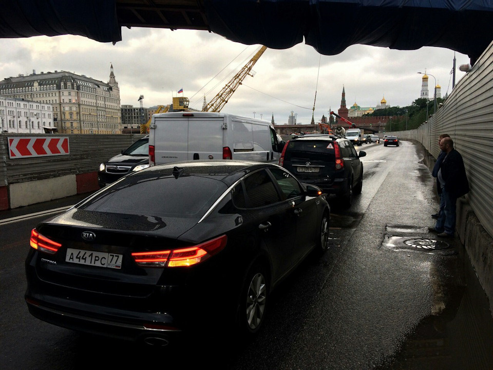

Вчера катился медленно в пробке на Волоколамском шоссе.
Ехал за газелью. В какой-то момент система предотвращения столкновений AEB (autonomus emergency braking) издала предупреждающий сигнал и оттормозилась в пол.
Я сначала удивился, потом, проанализровав видео понял причины срабатывания.
Итак, двигался я накатом, не трогая педали газа или тормоза.
Газель передо мной чуть-чуть замедлилась и расстояние между нами немного сократилось, далее газель поехла вперед, с одним "но" — у нее включились оба стоп сигнала, которые до этого не горели.
Этакая логика наоборот: стопы включаю когда разгоняюсь.
Таким образом, при показаниях маленькой дистанции с радара система получила еще и показания о торможении впереди идущего авто с камеры и приняла решение об экстренном торможении.
Вот как-то так. Будьте бдительны на дороге :)
