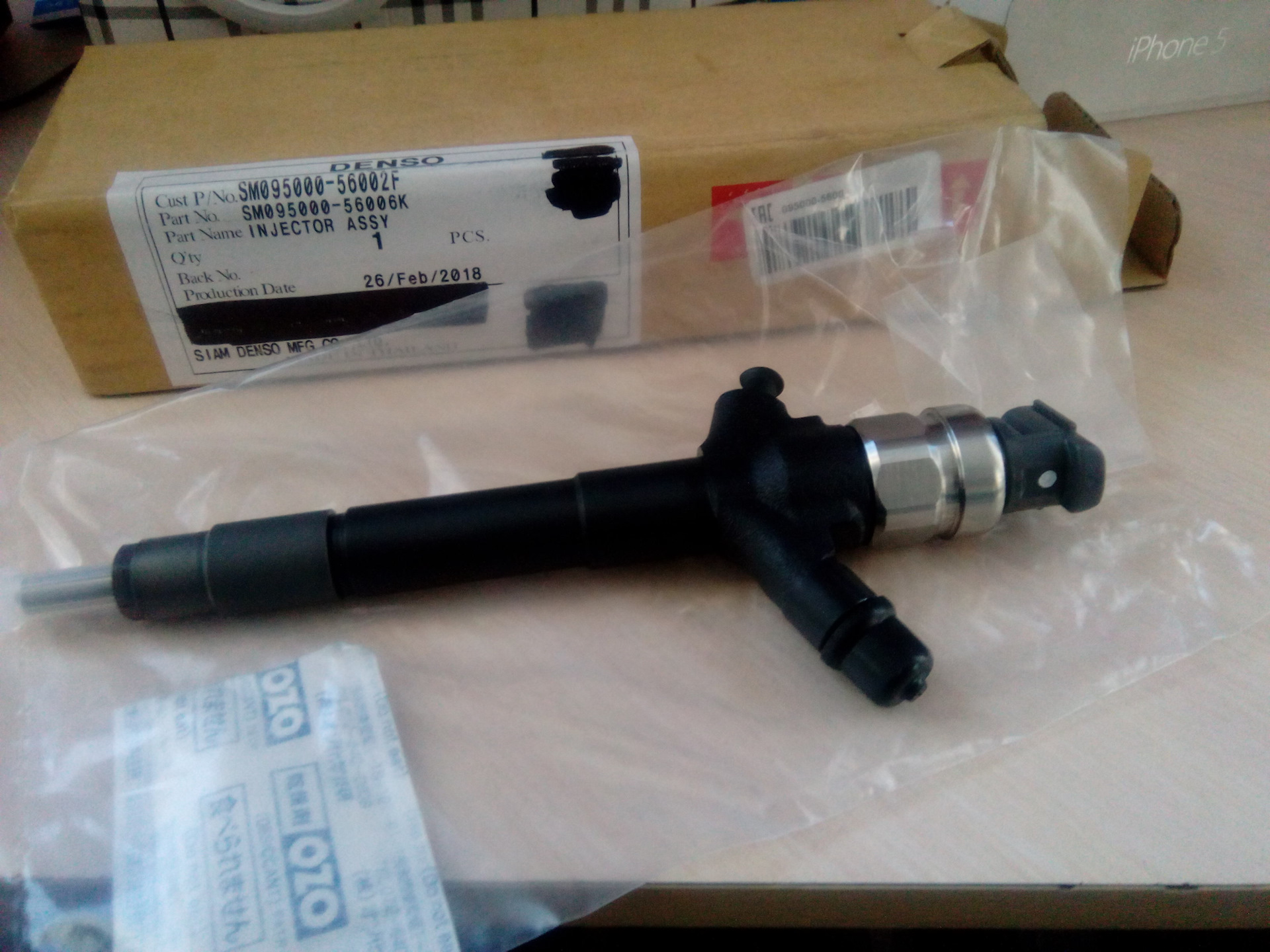

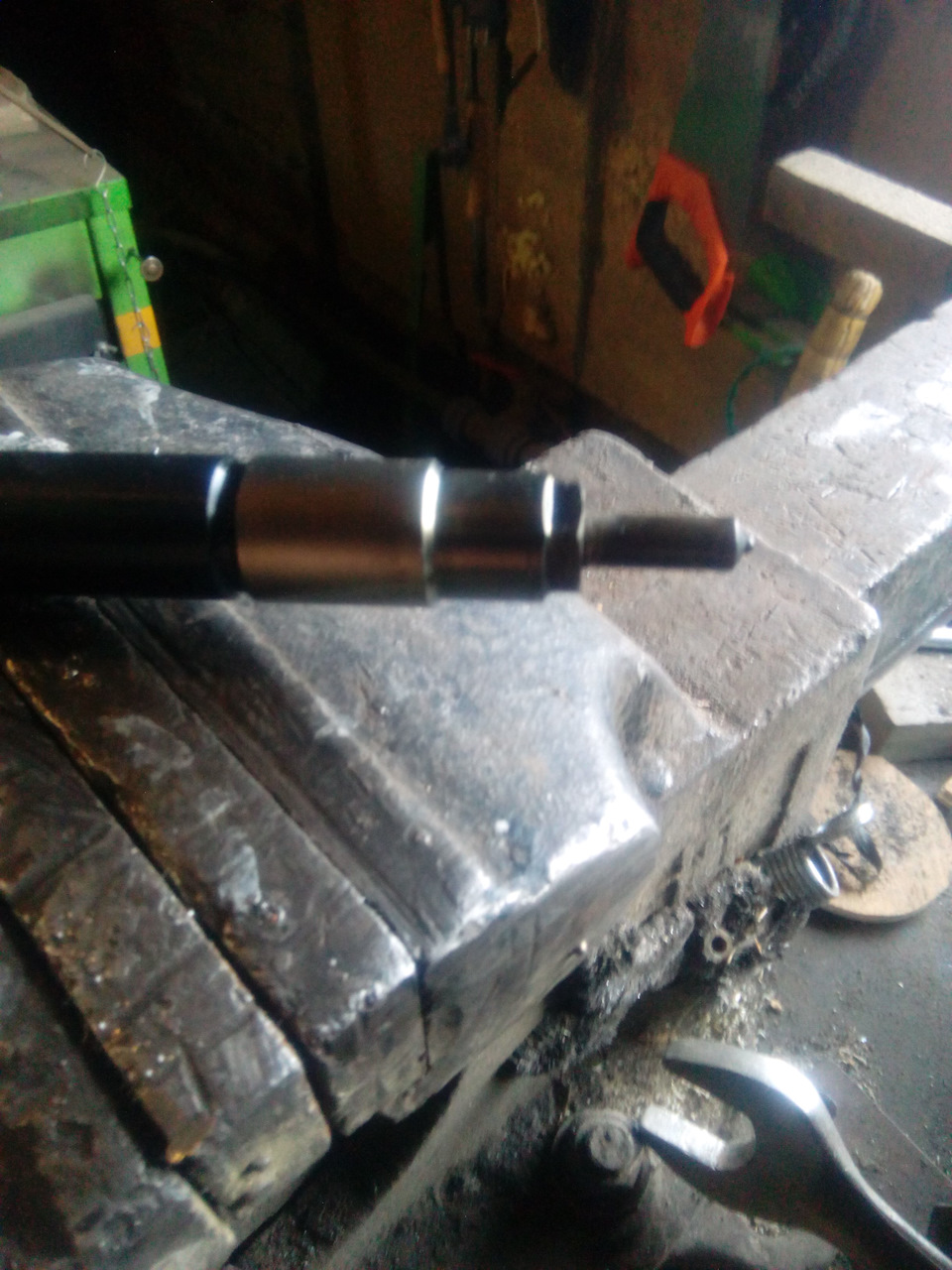

Ну вот я снова на колесах. Решилось все покупкой новой форсунки. Покупал в Autotrade DENSO 095000-5600, ценник 16375.

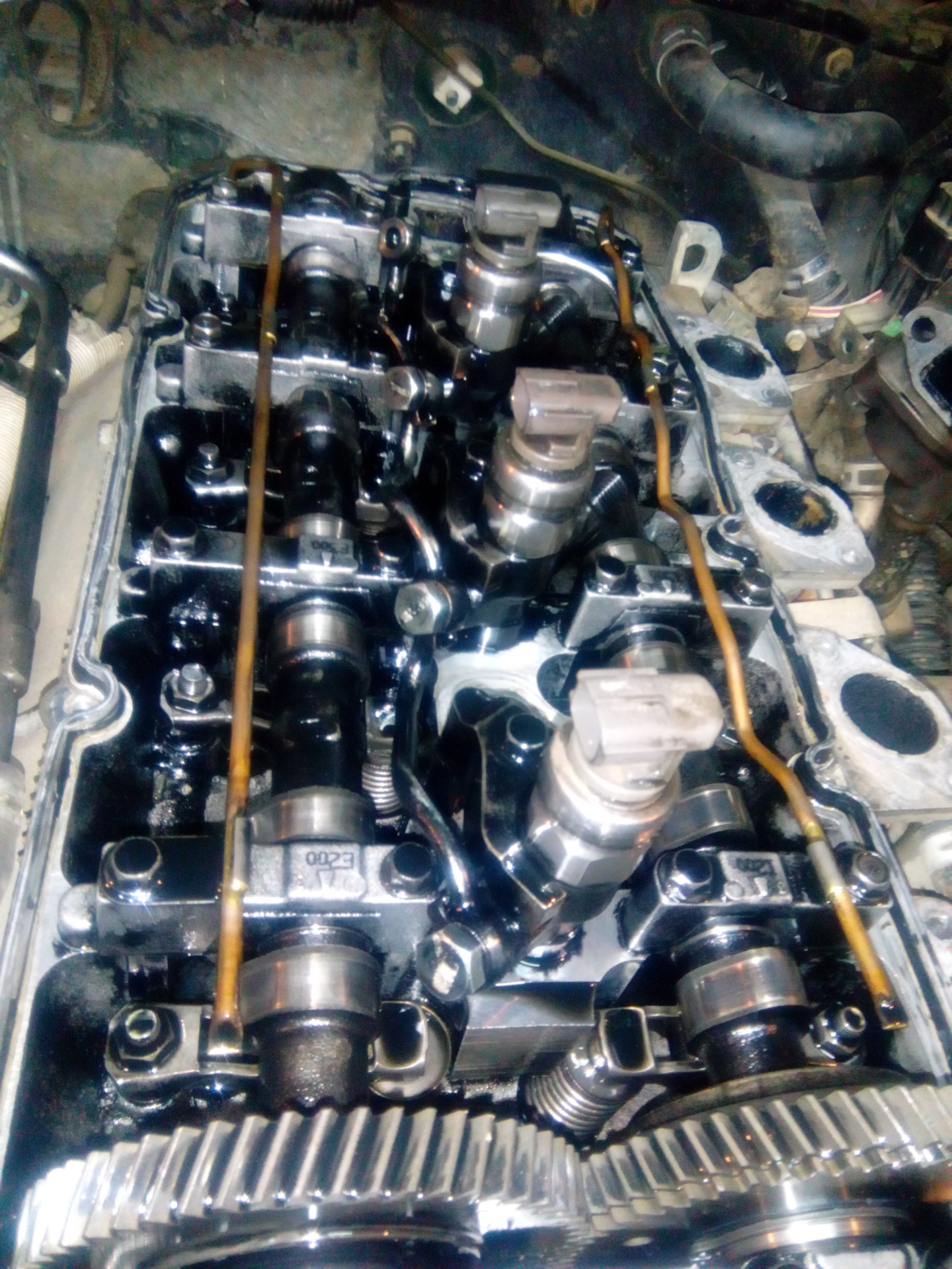

Старую думаю попробовать отремонтировать, в Улан-Удэ нашел две конторы, которые вроде бы занимаются ремонтом. Но это инфа с сайтов, нужно ехать смотреть глазами, разговаривать. Сняв крышку клапанную увидел вот такую картину.
Как мне кажется — не плохо. Нет ни каких отложений. С заменой не возникло ни каких проблем. Старая выглядела вот так.
Но есть одно но. После установки двигатель нормально работает, но моргает "Джеки чан". Ошибок нет. НО погасить его не получается. В интернете пишут про обучение клапана тнвд и обучение малому впрыску. А мой Лаунч, после того как я обновил программу и марки куда то спрятал пункт обучения клапана. Не могу найти.

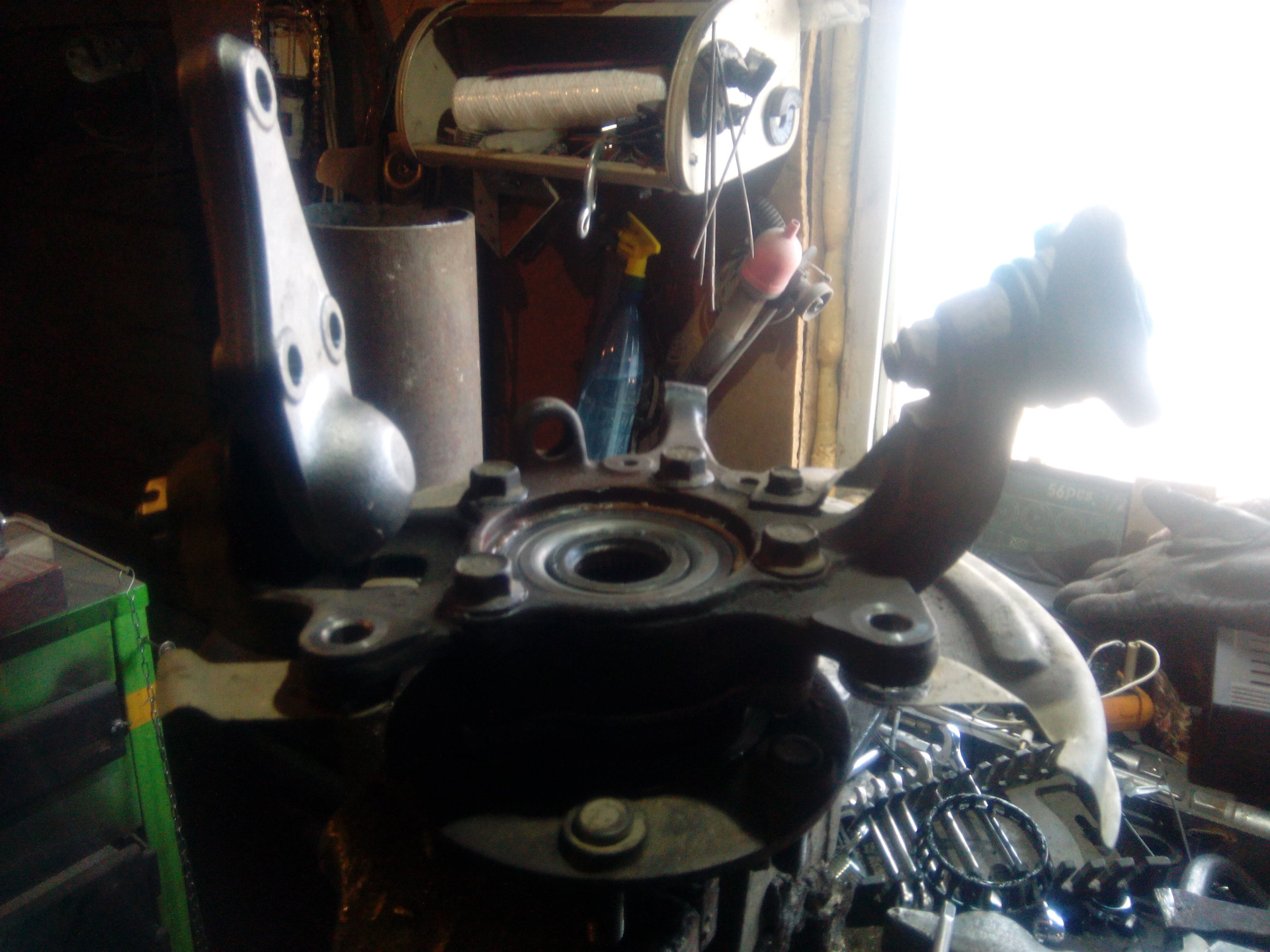

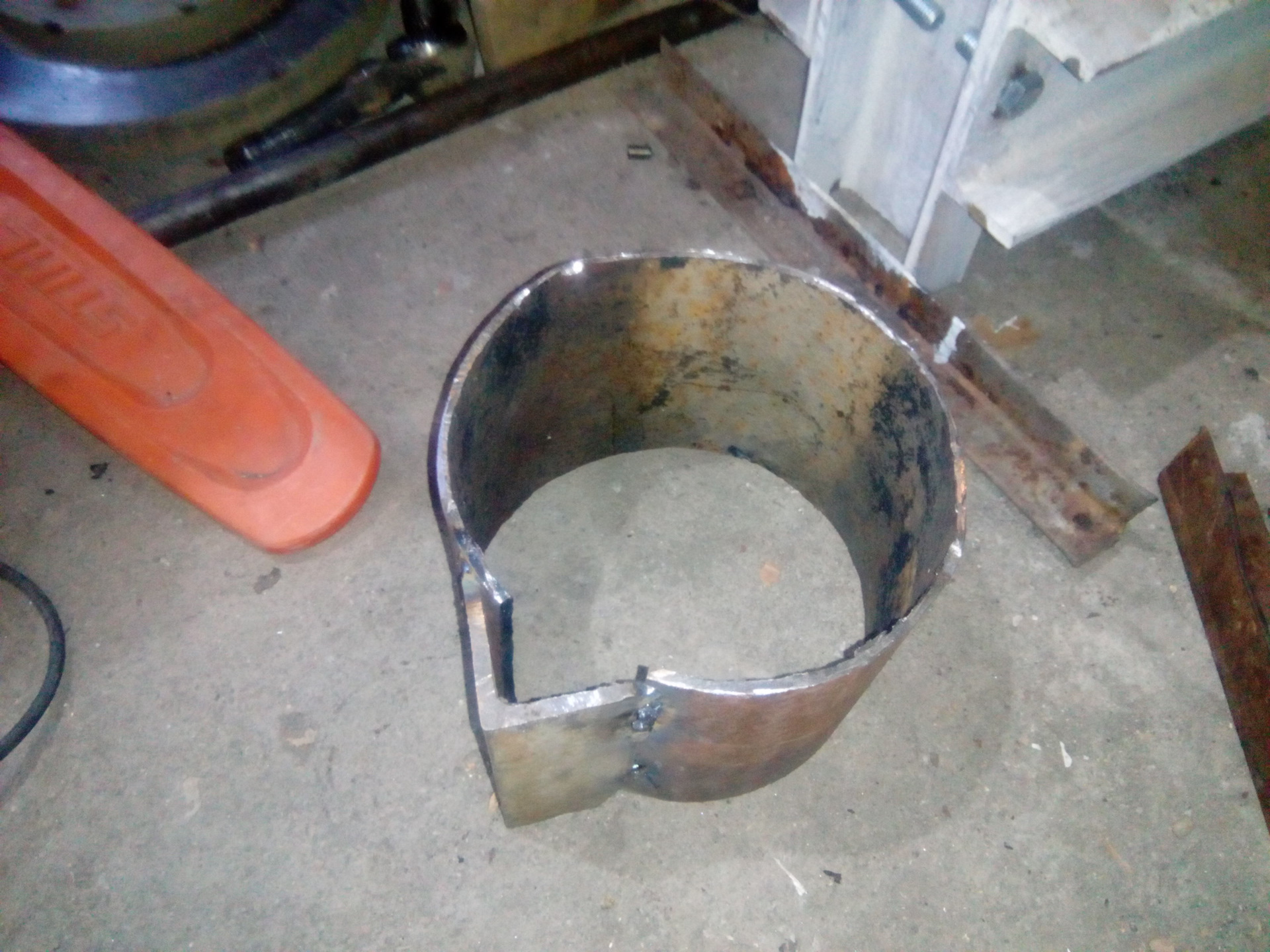

Так же поменял подшипник передней ступицы, вернее полу ступицу KOYO 2DUF050N-7. Для выпресовки сварганил вот такую штуку.
И с ее помощью быстренько все сделал. Вот результат замены.

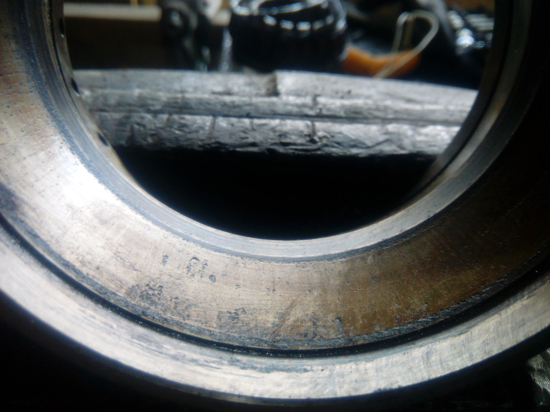

Вот такую картину обнаружил под подшипником в старой ступице.
Я так думаю что это следы от водички.

Приветствую, как себя чувствует эта форсунка ?
Здравствуйте, нормально.
Какой уже пробег на ней? Находил такие же на алике, 200$ стоят, у нас почти 300$
Около 30000
У меня чек мигал после чипа, не мог обучить малому впрыску. Как только залил полный бак с другой заправки. Машина сама все сделала, и чек пропал.
интересно, нужно попробовать.
А еще чек моргает когда не герметична топливная система, гляньте уровень масла если еще не ушли в разнос!
Форсунки то прописал? На ней код есть
Да, прописал.
Тогда все должно работать. Чек мигает если форсунки не прописаны
Так надо не малый впрыск обучать, а прописывать форсы. Лаунч это умеет
У меня тоже мигал чек, после инициализации клапана тнвд (менял вместе с форсунками) прошло!
