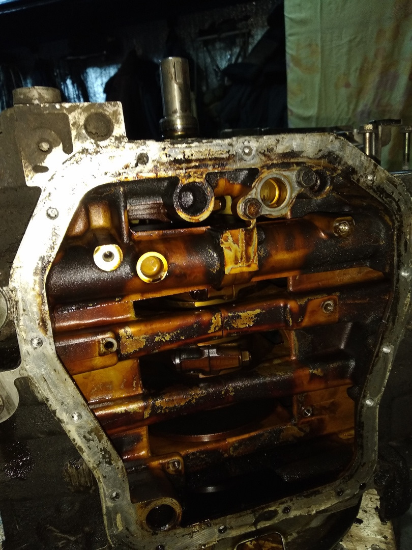

Далее снимаем помпу, маслонасос, поддон, маслоприемник. Ничего сложного — открутили болты и тихонечко сбиваем деревяшкой.

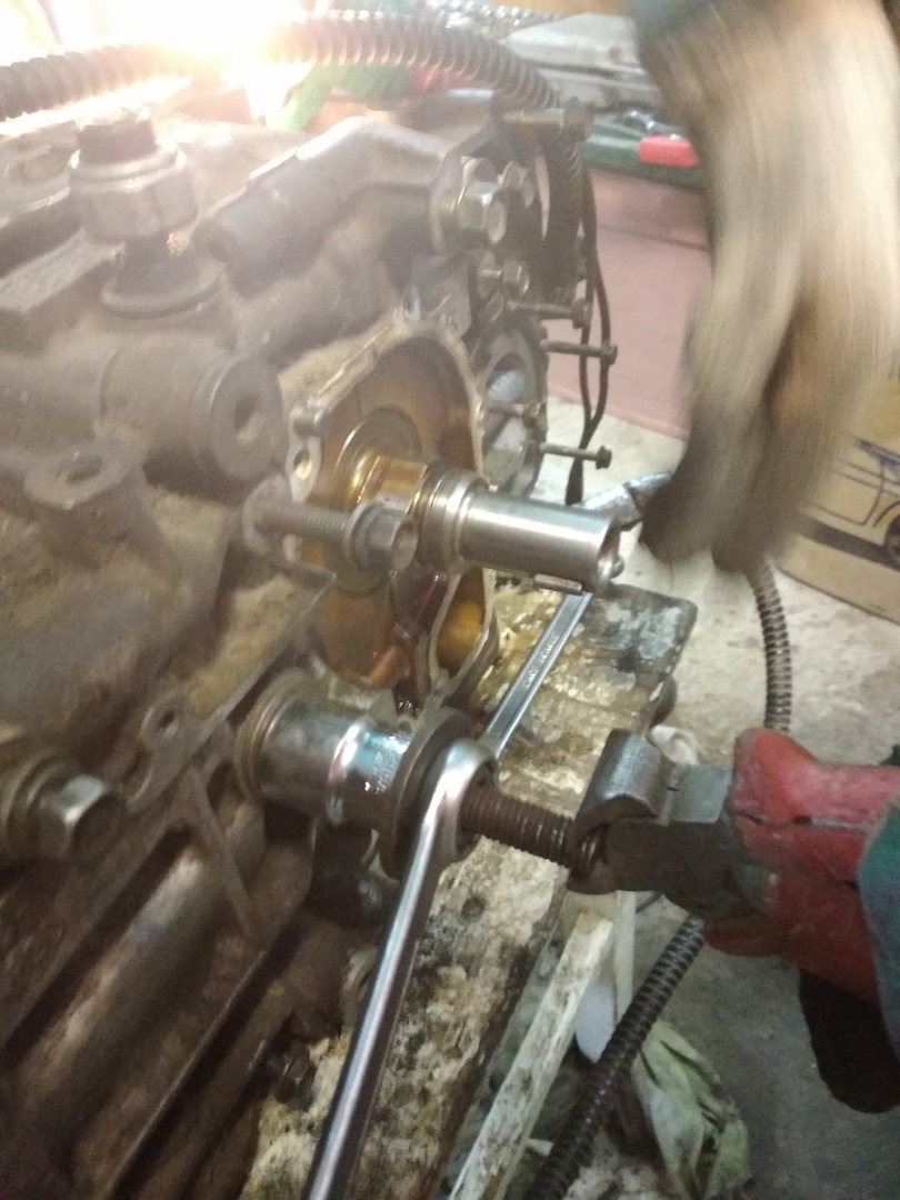

Ну и самое веселое — располовинивание. К такому ответственному делу один я побоялся приступать, посему позвал admiralboroda и Саню, которого упоминал выше. Для того чтобы располовинить блок необходимо предварительно вынуть пальцы, которые соединяют шатун и поршень. Делается это через специальные технологические отверстия. Отверстия закрыты пробками, которые возможно открутить только шестиграннником на 14. Далее выставляем коленвал в такое положение что в тех отверстие видим палец, убираем стопорное кольцо и начинаем усиленно думать как же достать эти пальцы. По мануалу это делается обратным молотком, но такого мы в наличии не имеем. Так же была идея зацепить палец метчиком и вытянуть, но все имеющиеся метчики оказались малы.
По итогу пришли к такой концепции:
Взяли шпильку, на одном конце этой шпильки при помощи болгарки, треугольного напильника и шлифовального станка сделали своеобразный крюк, который цеплялся бы за край пальца. На другом просто оставляем резьбу. Нашли подходящие шайбы, гайку и пару головок для проставки. Зацепляем этим крюком край пальца и потихоньку закручиваем гайку, тем самым вытягиваем палец из поршня. Тут главное сделать нормальный этот крюк и подобрать нужные шайбы, тогда пальцы довольно просто и быстро выйдут.
Далее откручиваем 12тигранной головой на 12 болты, которые стягивают блок изнутри. Скорее всего вам придется подтачивать головку, ибо она застревает между стенками блока, не дойдя до болта. Всего таких болтов 10. 6 внутри блока и 4 снаружи. И еще 7 (вроде как) обычных шестигранных болтов просто снаружи. Так же со стороны поддона есть один маленький болт на 10. После этого опять смотрим мануал, переворачиваем блок на нужную сторону и половиним блок. Главное все делать не спеша. Помним о том что шатунами можно повредить цилиндр.
Далее я уже не снимал, но ничего страшного, залью фото в следующий пост.
Главное то, главное — ЗАДИРОВ НЕТ. Нигде. Ни в цилиндрах, ни на поршнях, ни на вкладышах коренных или шатунных, ни на коленвале. Мерить ничего уже не мерили, ибо время близилось к полночи, но визуально и ногтем вообще никаких проблем нет. Хон есть везде.
Короче я в ступоре — с одной стороны все хорошо, состояние мотора отличное, а с другой — что это был за стук то ё-мое. Завтра пойду все замерять и тогда уже конечно станет все окончательно ясно (или не станет, лол), но все же интересно будет почитать — какие ваши предположения, что это могло стучать, если это стучал двигатель.
