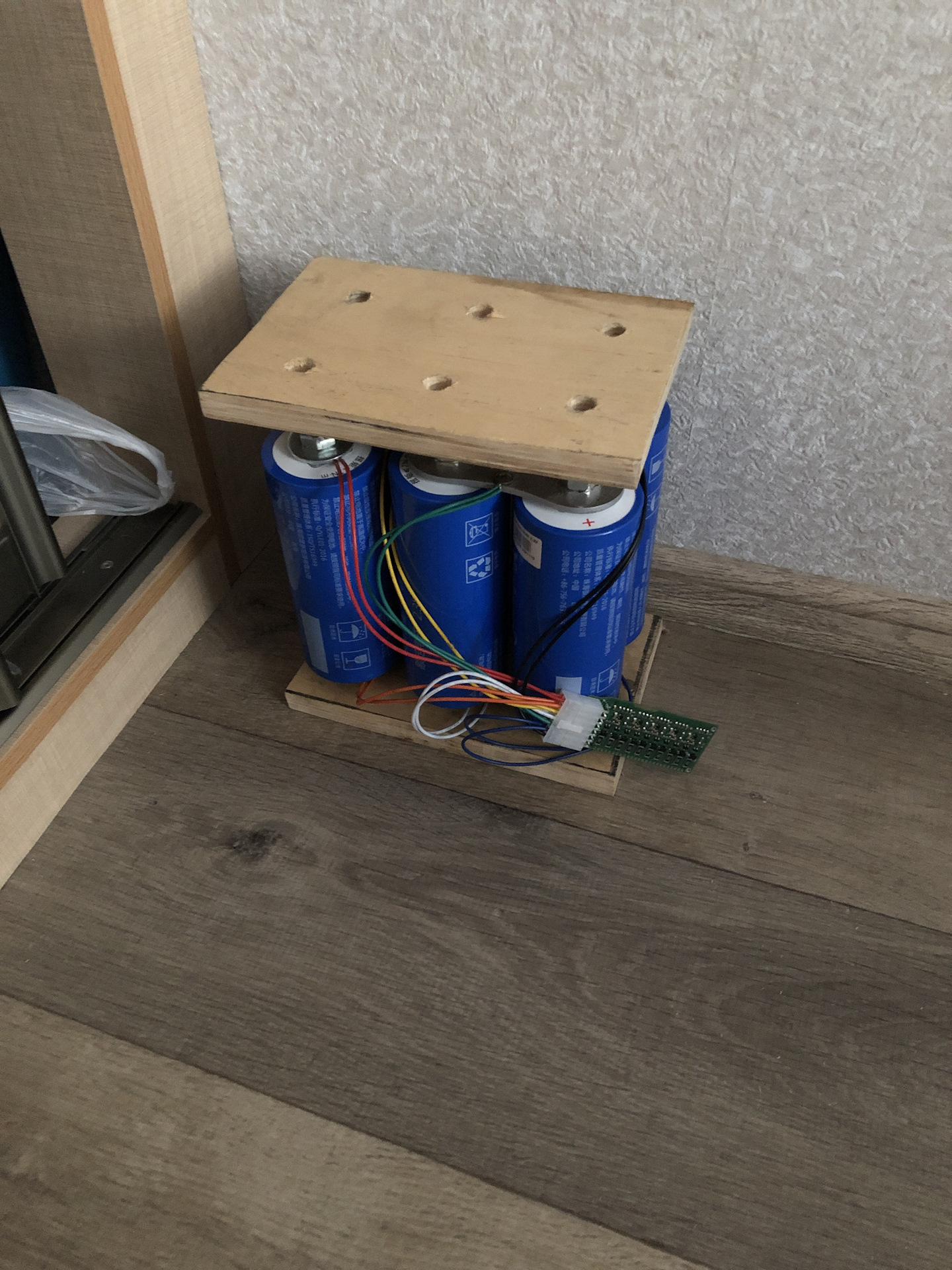

Зиму откатал на Тошибовском титанате 20а/ч. Правда, ещё стоит сборка суперконденсаторная 500F. Завести этот гибрид способен в любую погоду, и в -45. Но у меня Вебаста, вот после стоянки пару суток в мороз, напряжение титаната падает с 14 до 12в, вебаста просаживет до 11с копейками, и не включается. Но, повторяю, даже с этого напряжения крутит и заводит без проблем. Но насиловать двиг жалко, и думаю, либо уйти обратно на свинец + кондёры, либо повысить ёмкость титаната до 40а/ч.
Сколько банок титаната у вас было?
Это не банки, они прямоугольные. И они все таки по напряжению не совсем соответствуют, пять мало, шесть много.

Сам с Волгограда, и всю вашу прекрасную зиму провёл в Омске. Сборку титаната поставил ещё перед Новым годом, сразу после первых морозов -25, когда старенький кислотный акб отказался заводить автомобиль.
Автомобиль Sonata EF v6.
Изначально думал купить агм что то вроде эксайда, но так как от части болен музыкой решил все же ставить титанат 40а. Покупал вместе с балансиром за 14.
Генератор штатный. Заряжает секцию до 14,2 но после простоя секция сама разряжается до 13.8-13.9, в морозы свыше 30 проседает до 13.6.
Плюсы титината в хорошей токоотдаче, так же в быстрой зарядке.
Но маленькая емкость даёт о себе знать.
Не знаю как кислотный акб но титанат минуты за 3 вращения стартером проседает до 12.6 что в свою очередь достаточно критический разряд для него, но если есть балансир то ничего страшного не произойдёт. Восстанавливается секция после запуска минут за 15, в зависимости от того как его разрядить. Так же секция очень чувствительна к клеммам. Тоесть не стоит использовать титанат и медные клеммы, ничего хорошего не будет, токоотдача падает очень сильно.
В автомобиле ни каких подогревов не стоит и других акб тоже. Секция находится под капотом, на месте штатного АКБ, к лету все же планирую перенос в багажник.
Сильные морозы пережили, при постоянном прослушивании музыки на высокой громкости, завтра планирую разобрать секцию и замерить разбег по банкам.
В комплексе с вебастой данную секцию использовать не стал бы, если только использовать сборку большим амперажом.

Спросил его, как живут АКБ, в каком сейчас состоянии.
Ответ: "В нормальном состоянии, но без балансиров, конечно, "разбегается" напряжение на элементах:
malykh.blogspot.com/2018/10/blog-post_27.html
Недавно перебалансировал руками, пока так использую. Но балансир обязательно надо поставить.
Проблема в другом. Я уже собрался второй комплект (уже для Jimny) приобрести, но оказалось, что из продажи на Таобао подобные элементы исчезли (по крайне мере по нормальной цене)"
Есть сообщество вк в котором человек продаёт за 1400 30ач. Другой человек из Омска у него брал. Балансир стоит не дорого. Чуть больше 1тр.
Может какие-то старые запасы. Т.к. сейчас на том же али цена в районе $40 за штуку.

Тут как раз кроется иллюзия. Например если сделать батарею 90А то разряженная батарея запросто возьмёт зарядный ток 90А. Для генератора это приличная нагрузка и двигатель такую нагрузку заметит. Я в это контексте информации пока не вижу.
О токе зарядки Li-Ti
malykh.blogspot.com/2018/…cherokee-kj-lto66160.html
