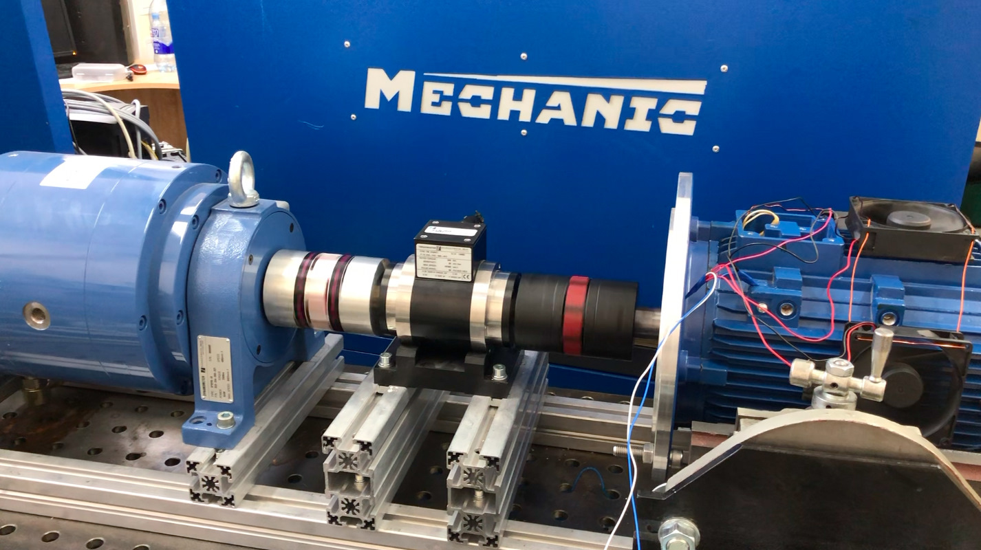

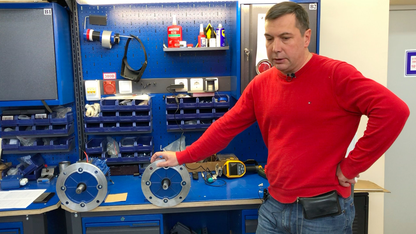

Единственная профессиональная лаборатория со стендом находиться в Зеленограде на широко известном предприятии СовЭлМаш.
Измерения были сугубо научными.

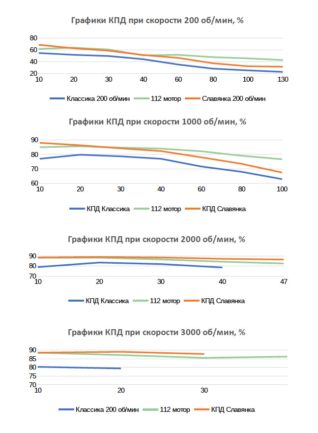

В испытаниях участвовали две 100-ки от одного производителя, с идентичным сечением провода, равным количеством витков, и разной схемой обмоток статора классика и славянка.
Результаты измерений показали, что мотор со "славянкой" показывает КПД выше в среднем на 10%

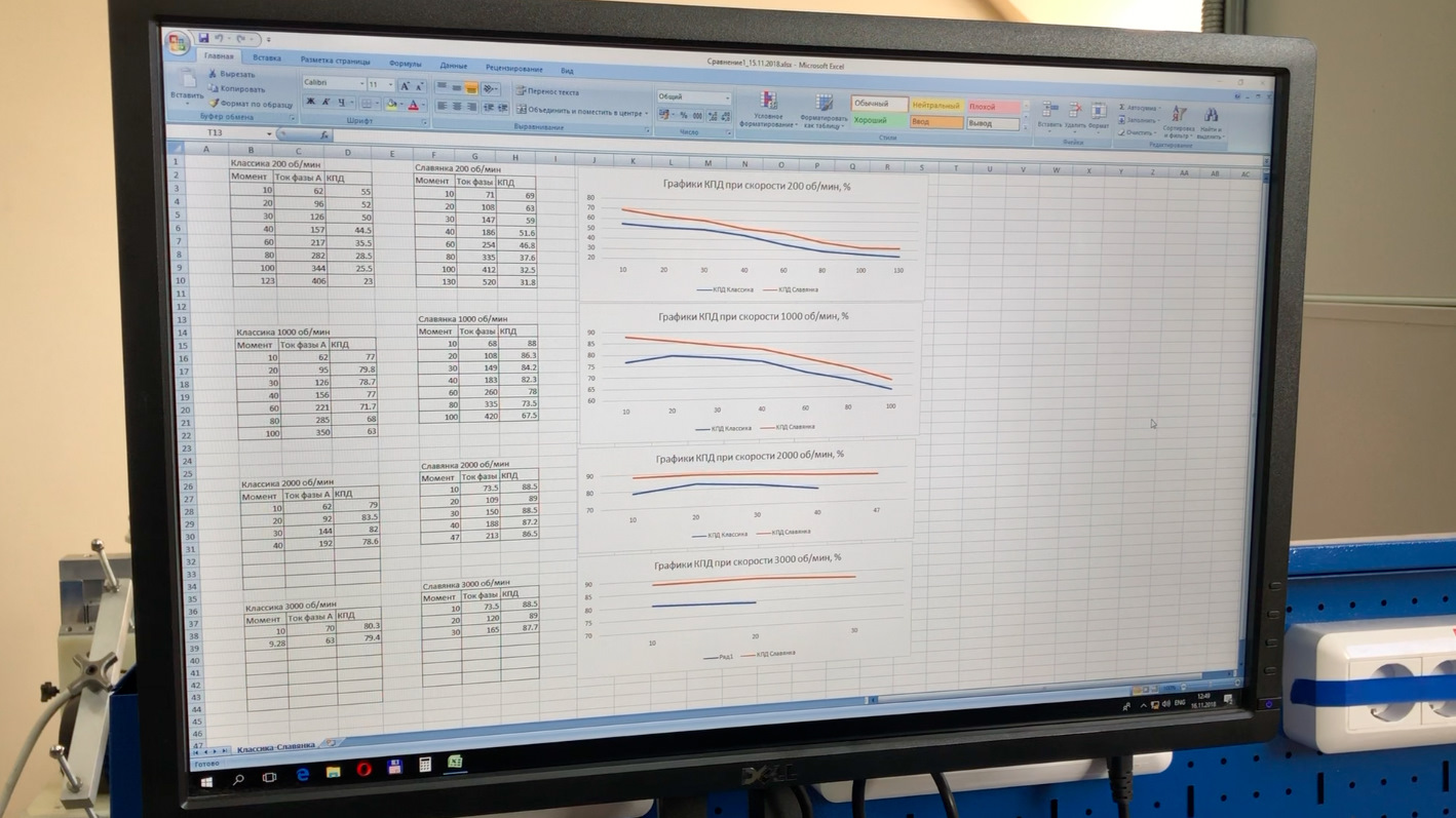

Красный график на экране.
Кроме того на 3000 об/мин момент на валу в три раза выше, по сравнению с классической звездой.
Это значит, что с парой таких моторов можно получить приемлимую динамику до 90 км/ч.
И снизить расход энергии батареи.
Продолжаю выкладывать результаты. Николай собрал в один график три мотора.
Обработаны и добавлены результаты измерений КПД мотора большего габарита.
АИР112 намотан классикой звезда.
КПД впечатляет!

Снять характеристики моторов в лаборатории раньше было невозможно. Не было контроллера который может эффективно управлять, как классикой так и славянкой в диапазоне от 0 до 3000 об/мин.
Теперь Николай наш контроллер привез и подключил к стенду. Мы опубликовали первые результаты полученные с контроллером от Z-ion controllers. Следующий этап — испытание тех же моторов под управлением Curtis-а.
То что славянка оказалась настолько эффективной — это объективный результат для этой конкретной пары моторов.

Здравствуйте Николай! подскажите: сравнение по температуре у моторов было, если замеры велись, который двигатель был теплее? У вас раньше на испытаниях был маршрут интересный( с трактором впереди), и токи вы смотрели, температуру тоже замеряли, то есть потом будете со 112 моторами со славянкой это же смотреть? Участники дискуссий отмечали вроде бы нагрев у славянки должен быть выше, интересно подтвердится это или нет! Если КПД будет на 10% выше что следует из графиков и температура на 10% к примеру будет выше, то это наверно неплохо, разве что двигатель "сложнее"! Удачи вам и вашему проекту, будем ждать очередных испытаний!
Теплее был мотор с меньшим сечением обмотки (7 витковый). Славянка будет иметь меньшую температуру, КПД выше, потери меньше, температура обмоток при тех же нагрузках меньше! 112 моторов со Славянкой пока у нас нет, но моторы намотанные в классику уже дали очень хорошие результаты( страшно подумать, что покажут со славянкой). Наши ожидания от новых моторов:
Классика на 60 вольт — даст увеличение динамики до 100 км.\ч и немного уменьшит расход. Славянка на 120 В даст увеличение динамики до 80 км\ч и даст существенное уменьшение расхода. 112 моторы должны дать "ВАУ" эффект!
Ну вот уже интересней, а то столько мнений различных, а вы на практике на живом оборудовании все и проверите, думаю тесты на автомобиле уже и докажут эффективность такой намотки, и вас ведь не "обманешь" — сами все много раз проверите и в ущерб своему проекту не будете использовать сомнительные идеи.Мне кажется ваш контролер очень хорош, и для него "сложно" намотанный двигатель в качестве нагрузки — не "проблема"! Вы как раз экспериментируете: выбираете намотки — классика, славянка, это очень здорово, когда вы можете выбирать то что лучше работает. Удивительно что нагрев меньше ведь по сути точек взаимодействия магнитного поля с ротором стало в два раза больше, но опять же и сила в этих точках стала в два раза меньше, но общее поле, то есть сумма наверно осталась та же что и в классике. то есть славянка "цепляется за ротор" более распределённо, может от этого и эффективней. Наверно классика с большим количеством пар полюсов даст тот же эффект, как ожидал Михаил(Но очень хотелось включить 112-й с 16-ю полюсами.)((может я конечно и заблуждаюсь-на счет полей, не судите строго -у меня познания на уровне электротехники студента непрофильного вуза 28 летней давности + интернет наших дней)) Удачи! продолжаем за вас "болеть"!
С 16ти полюсов начали, получили полную хрень! Сейчас 112 намотан на 8 полюсов. 2р8. Тянет железо! При большом числе полюсов сумма железа та-же, но почему-то не тянет… проверенно экспериментально, формулы не работают…
А чем крутили? Своими же контроллерами или лабораторными?
а как весь процесс испытаний, очень много головной боли ПО правильной установке двигателя было? Ну будем ждать продолжения ваших испытаний в Зеленограде, а потом и на Дороге уже со 112 габаритом.
big17
Крутили своим контроллером, разве по результату не видно ?

Теперь я увидел как выглядит стенд для электромоторов
