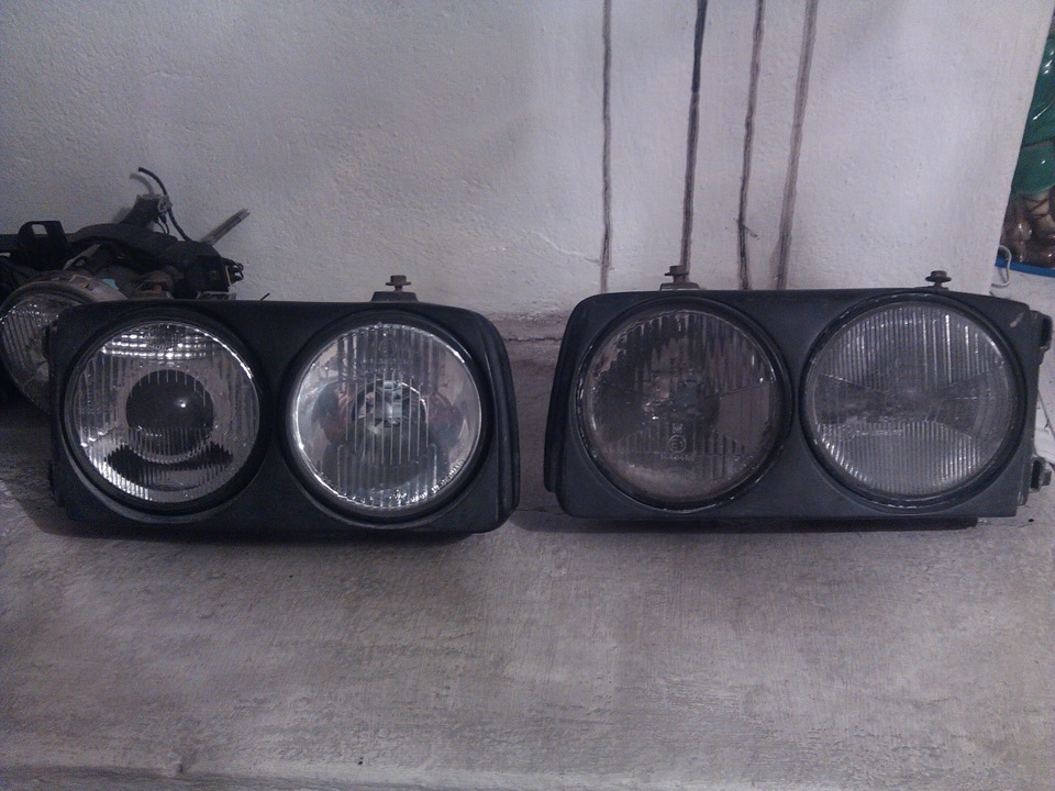

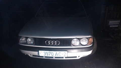

Рад снова всех видеть. Сегодня расскажу о восстановлении передней оптики. На машине стоят двойные фары Doppel-Scheinwerfer.

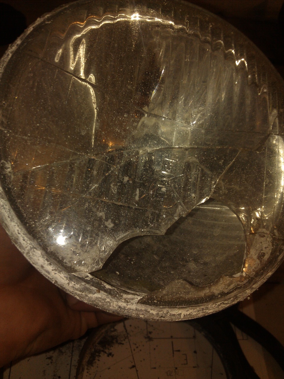

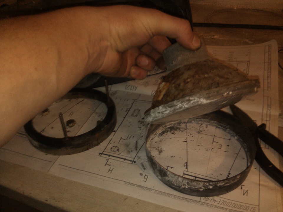

Конечно они уже были в плачевном состоянии, стекла правой фары были биты и все отражатели на левой и правой фарах гнили в потроха.
Свет был уже неочень. Кстати кругляши (отражатель со стеклом) от Е30.

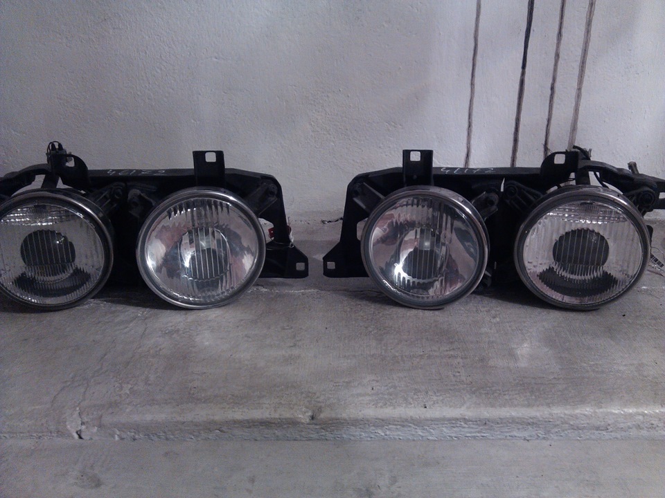

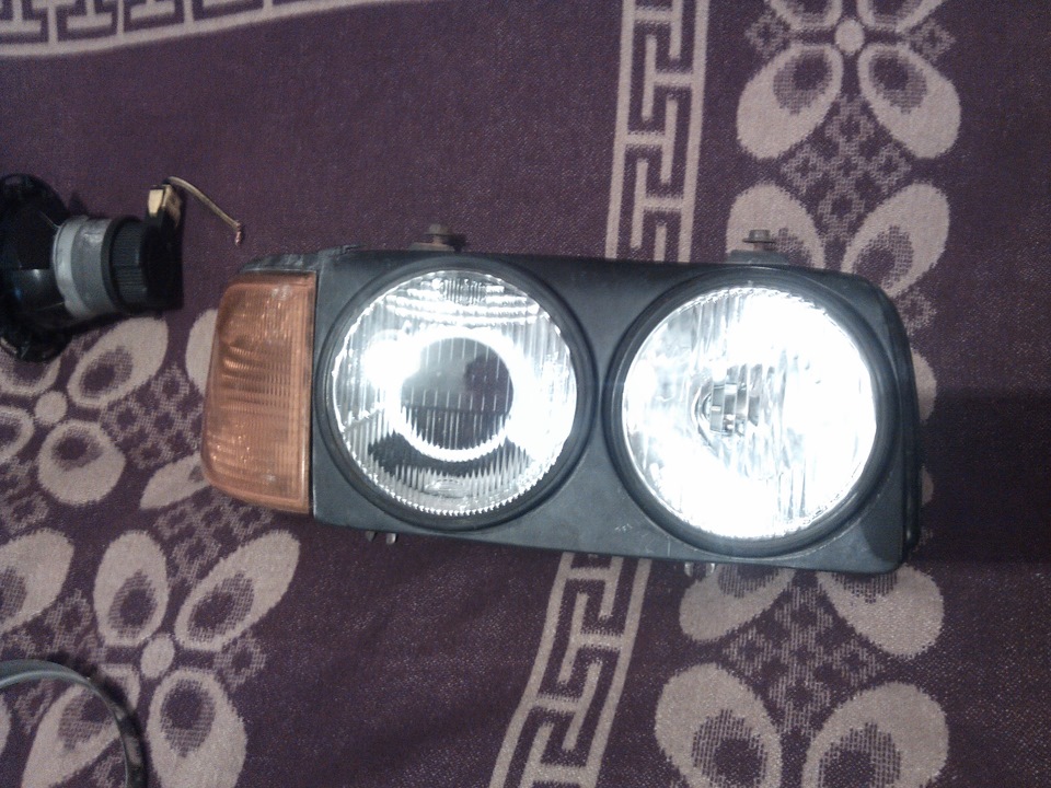

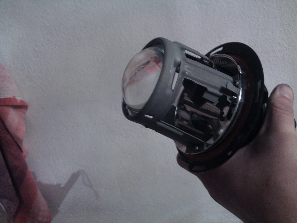

Т.к. найти бу от Е30 в хорошем состоянии было не так просто, после всех раздумий решено было установить оптику от Е34. Заказал обе фары от Е34 95 года в отличном состоянии, и начал разбирать старые.

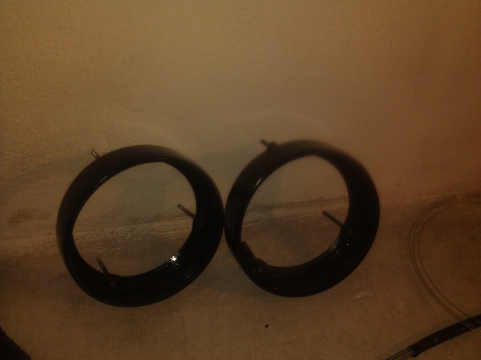

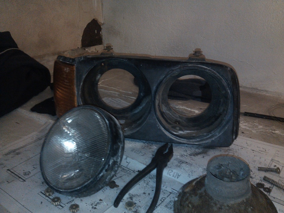

Когда разобрал был немного в шоке от старых фар, их сразу в сторонку и принялся отмывать корпус фары и кольца декоративные.
Когда пришли фары начал и их разбирать, все что мне было нужно это кругляши, но на Е34 они были с тремя усами крепления, их мы аккуратно Румыночкой срезали.

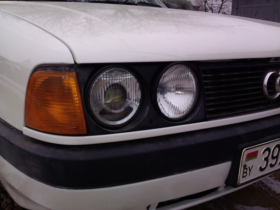

Фара на дальний свет кроме как срезки креплений ничего больше не требовали, встали 1 в 1. С фарами ближнего света пришлось повозиться, корректировка коснулась не только фары но и самого корпуса, из-за наличия линзованой конструкции, фара получилась продолговатой и корпус пришлось подрезать. Саму фару тоже пришлось избавить от лишних ребер жесткости и тому подобному. После долгих мучений и подгонок фара ближнего света встала в корпус буд-то и была все время там).

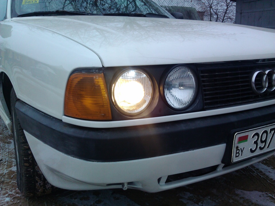

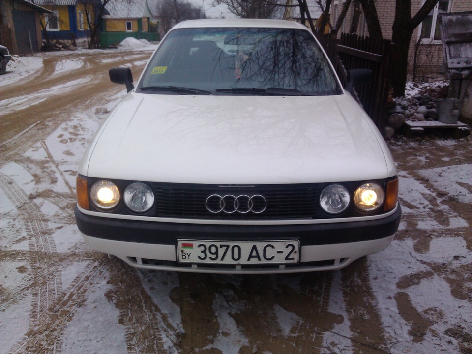

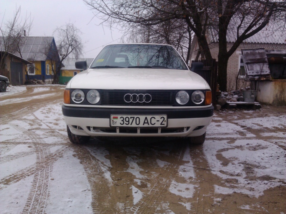

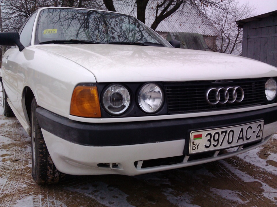

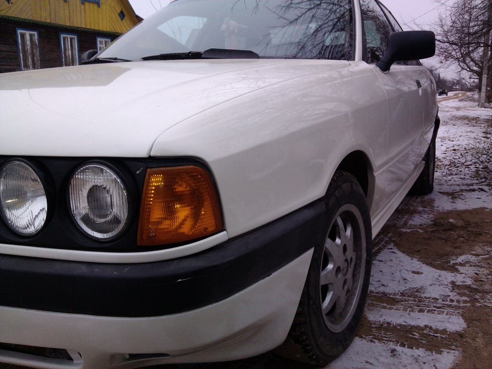

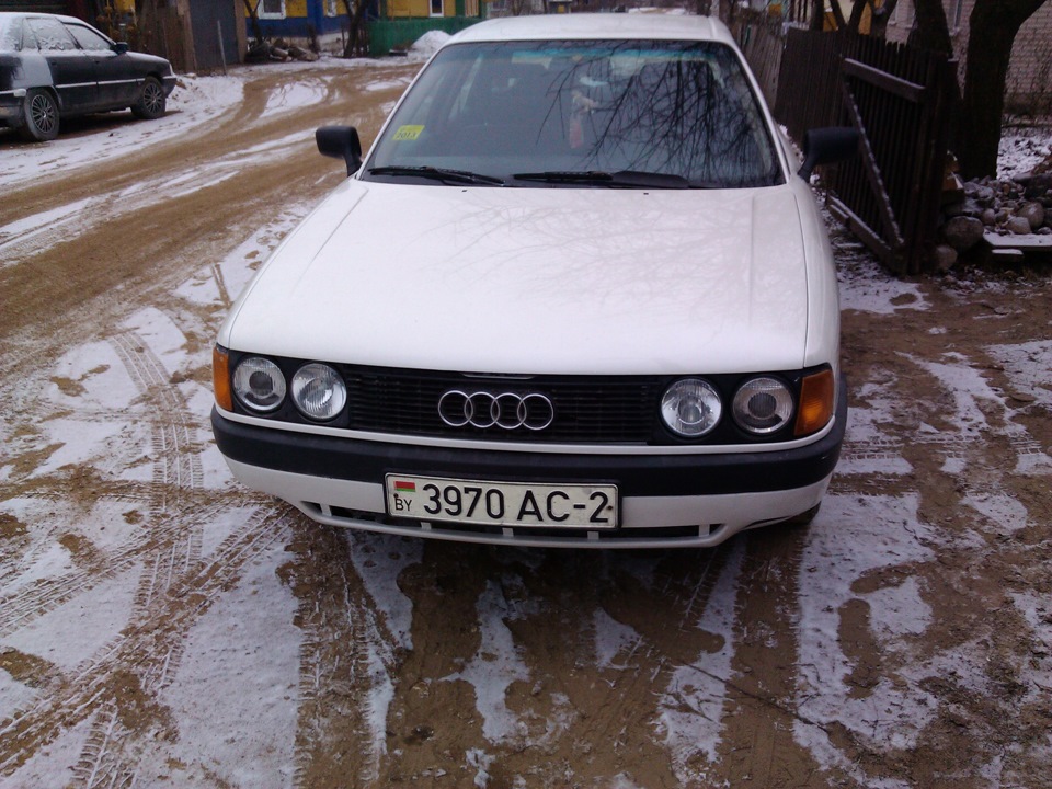

После подгонки второй фары (на все ушла почти неделя, сидя по вечерам) принялся за переделку фишек. Стырые даже и фоткать не хотелось, новые быстро подсоединил и начал ставить фары. Когда поставил, я даже не регулировал их, был удивлен эффектом). Свет стал в разы лучше а еще подрегулировать, ближний чуть опустить а дальний сместить левее чуть чуть). Результатом я доволен. Далее фотосессия)
Жду ваших мнений!

Привет . Нужна помошь. Купил как у тебя комплект фар, рамку и фары от е34 с линзами. Вопрос такой как ты их крепил к рамке? Штатными длинными болтами с пружинками или както по другому? У тебя корректор не стоял на них?
Привет! Да все верно, на три болта с пружинками, только корпус ближнего света по кругу обрезался от всего лишнего что мешает встать! Корректор на е34 был но я его не ставил а на Votex его по мойму с завода нет.
У меня есть отверстие под корректор
kolsn
А еще вопросик. Как ты эти болты крепил к самой фаре?
