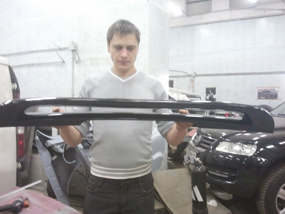

Ну наконец-то сбылась мечта идиота – спойлер АВТ все-таки установлен и красуется на своем законном месте хмурого. Не скажу, что все прошло гладко, но все же мы победили! Изначально планировалось приклеить спойлер на гремучую смесь в виде герметика и стекольного клея. Но после фактического проведенного эксперимента стало очевидно, что спойлер достаточно увесистый и потерять его на трассе, а тем более покупать новое лобовое стекло позади идущему автомобилелюбителю уж точно не хотелось. Вот поразмыслив, поприкидывав, взорвав в очередной раз себе мозг пришли к общему мнению, что его (спойлер) необходимо садить на герметик и стягивать для жесткости конструкции саморезами изнутри штатного спойлера.
Сказано – сделано: штатный спойлер удачно демонтирован и начались работы по реализации задуманного. После демонтажа штатного спойлера еще раз убедился в жопничестве немцев, поскольку в проводке к стоп сигналу местами просто отсутствовала изолента. Не долго думая была приобретена оригинальная тряпочная изолента ( чтоб было все по фен-шую) и данный косяк производителя благополучно устранен. В последствие, пользуясь удобством доступа, также усилены изолентой и тубингом места на петлях задней двери, где обычно перетирается проводка. Всего процесса описывать не буду по фоткам в принципе все понятно. Завтра постараюсь сделать полноценный фототсет.

А можно в личку адрес магазина где приобретал сей девайс? Это реплика из стеклопластика? Как пресс перестановки стоп сигнала на него?
Набираешь в поисковике тюнинг океан и выдает сайт компании! Думаю, что реплика. Про все остальное написано выше! Удачи! :)))
Приобрел себе данный девайс. Вроде добротно сделан… По вашим фотографиям смотрю- устанавливается по верх штатного. Правильно понимаю? Как за время эксплуатации — не доставлял хлопот?
Приветствую! Все о.к! Ставится поверх штатного! Если возникнут вопросы по установке обращайтесь!
