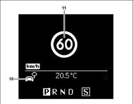

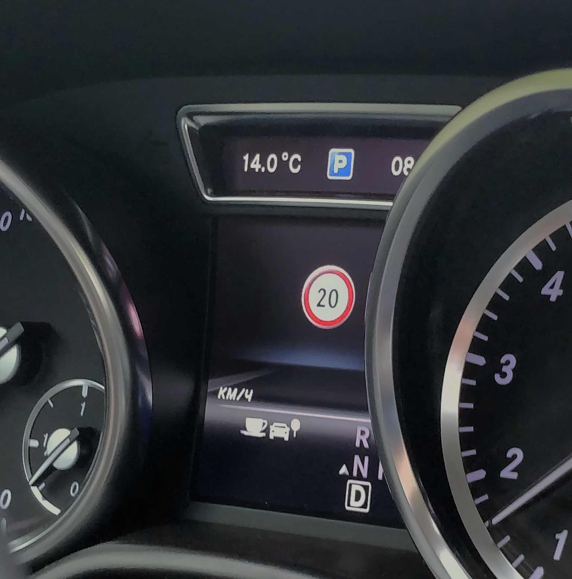

На автомобилях, начиная с 01.07.2012г., осуществляется цветное отображение на мультифункциональном дисплее. Таким образом водителя предоставляется информация о допустимой на данный момент скорости. Система предупреждения о скоростных ограничениях постоянно включена на заднем плане. Это означает, что соответствующие дорожные знаки постоянно регистрируются и анализируются мультифункциональной камерой. Каким именно образом будут отображаться дорожные знаки, зависит от настроек в меню "Ограничение скорости! комбинации приборов.
10 Пиктограмма системы предупреждения о скоростных ограничениях (пиктограмма отображается при активированной системе предупреждения о скоростных ограничениях и предполагает доступность системы предупреждения о скоростных ограничениях)
11 Распознанное ограничение скорости

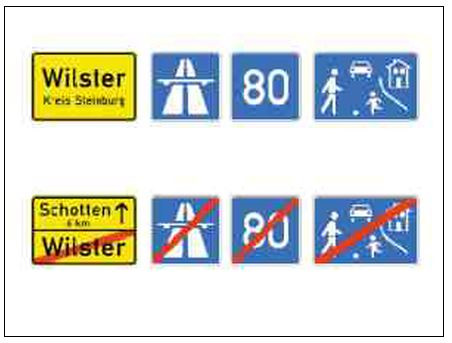

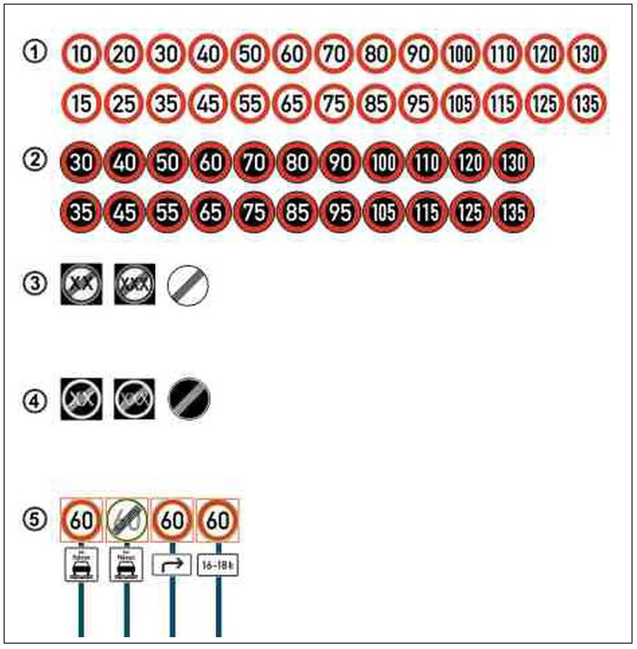

Дорожные знаки, которые распознаются мультифункциональной камерой.
1. Ограничения скорости
2. Ограничения скорости в форме многопозиционных дорожных знаков
3. Знаки отмены запретов и ограничений (отмена двухпозиционных или трехпозиционных ограничений скорости, общая отмена ограничений)
4. Знаки отмены запретов и ограничений в форме многопозиционных дорожных знаков
5. Дорожные знаки, ограниченные дополнительными знаками.

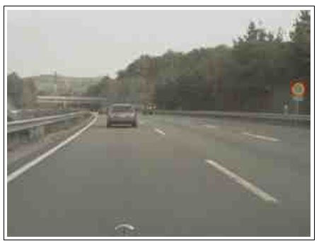

Многофункциональная камера записывает все объекты изображения и обрабатывает круговые и угловые контуры. Так определяются знаки ограничения скорости и знаки отмены запретов. Несоответствующие знаки (дополнительные знаки, которые, например, действуют полосы движения, предназначено для поворота налево и разворота или направо) удаляются. Но при активной навигации в направлении к намеченной цели дополнительные знаки показываются мгновенно, если они имеют значение для навигации к намеченной цели. Дополнительные знаки, не относящиеся к легковым автомобилям (например, ограничения скорости грузовиков), не отображаются. Количество таких дорожных знаков составляет около 10% всех дорожных знаков дорожного движения.
Ограничения скорости, предписанные дорожными знаками въезда в населенный пунт и выезда из населенного пункта или знаками окончания автомагистрали, не регистрируются. Эти дорожные знаки казаны посредством определения дорог (например, автобан) в цифровой навигационной карте.

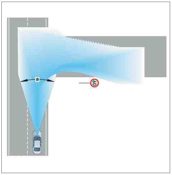

Горизонтальный угол обзора мультифункциональной камеры ограничен. Дорожные знаки, установленные непосредственно после ответвления дороги, на которую нужно свернуть, могут быть не распознаны камерой. Горизонтальный угол регистрации камеры составляет а= 34*

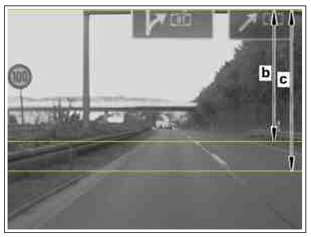

Вертикальный угол обзора мультифункциональной камеры ограничен. Дорожные знаки, установленные над проезжей частью, точно распознаются только при скорости движения автомобиля V = 160 км\ч.
С целью поддержки одинаковой надежности распознавания на всех скоростях окно вывода результата мультифункциональный камеры с увеличением скорости уменьшается. Ограничение окна вывода результата камеры приводит к тому, что низко установленные дорожные знаки, например, те, которые используются на строительных площадках, будут "не замечены", если автомобиль проедет мимо них на высокой скорости.
b Окно вывода результата при скорости движения автомобиля V = 144 км\ч
c Окно вывода результата при скорости движения автомобиля V = 72 км\ч

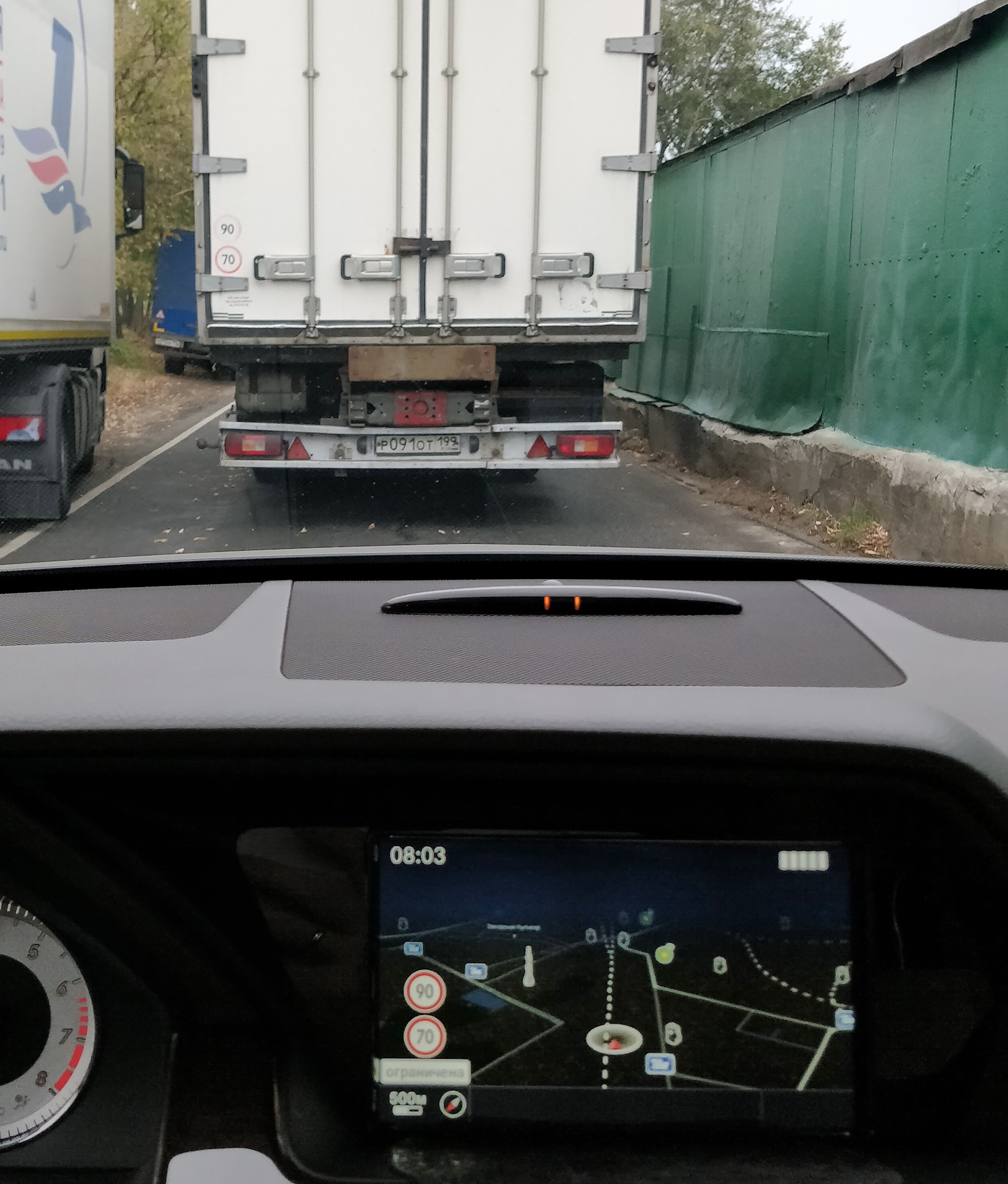

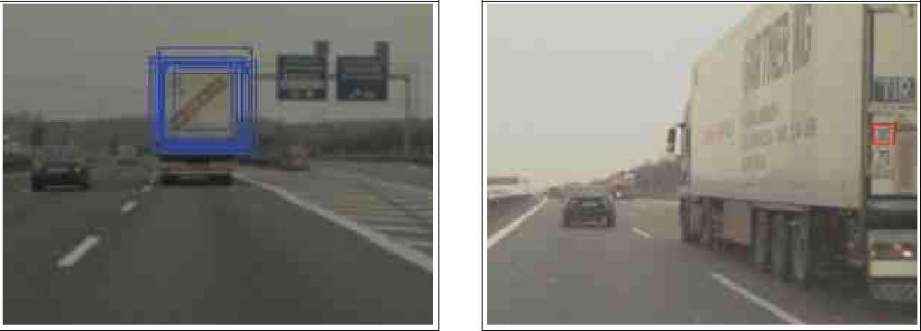

Оформление задней стороны коммерческих автомобилей при неблагоприятных условиях может быть ошибочно интерпретировано как знак отмены ограничения и запрета (изображение слева).
Таблички на задней стороне коммерческих автомобилей могут быть ошибочно интерпретированы как дорожные знаки (изображение справа).

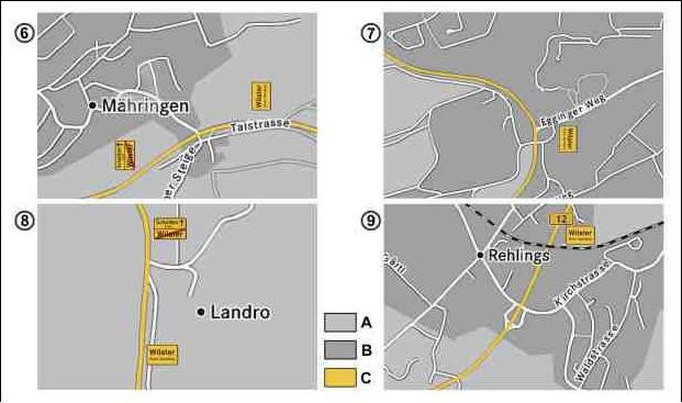

На основании картографических данных, предоставляемых модулем управления COMAND, выполняется классификация улиц и застроек районов. Благодаря этому распознается момент выезда с улицы, для которой действовало ранее зарегистрированное ограничение скорости. Так как отображение распознанного вне населенного пункта ограничения скорости при проезде знака въезда в населенный пункт не может быть
отменено после распознавания изображения, используются картографические данные. При смене незастроенной местности на застроенную, что определяется посредством маркировки застроек из навигационной карты, отображение последнего распознанного ограничения скорости прекращается. Так как границы населенного пункта не всегда совпадают с маркировками застроек в навигационной карте, это ведет к тому, что возможно отображение последнего распознанного ограничения скорости исчезает либо продолжает отображаться в закрытой населенной местности.
6 Граница населенного пункта находится за пределами границ застройки
7 Граница населенного пункта находится в пределах границ застройки
8 Граница населенного пункта без границ застройки
9 Граница населенного пункта находится за границей застройки
A Вне области застройки
B В пределах области застройки
C Пройденный путь

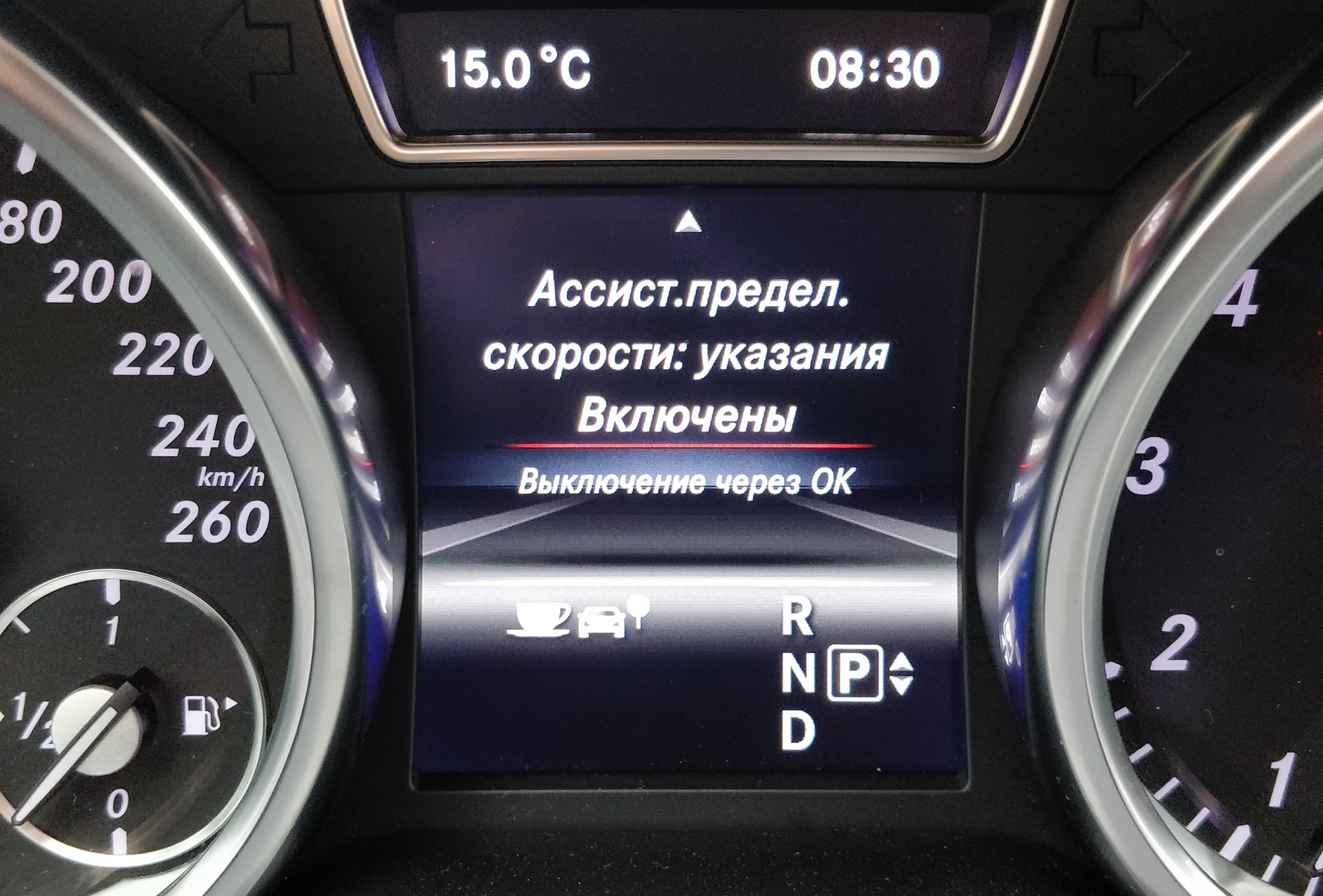

Включение
1) Выбор главного меню "Assist"
2) Выбор подменю "Огранич. скорости"
3) Возможность выбора между активацией и деактивацией режима указания
Индикация
Существуют следующие варианты индикации на мультифункциональном дисплее:
— Режим указания
— Режим непрерывной индикации
Режим указания:
В режиме указания распознанный дорожный знак на любом уровне меню комбинации приборов отображается в течение t = 5 с., и может быть подтвержден в пределах данного отрезка времени клавишей "О. К.". Режим указания можно включить и выключить с помощью подменю "Огранич. скорости" в меню "Assist". Статус отображается появлением соответствующей пиктограммы.
Режим непрерывной индикации:
При выборе подменю "Огранич. скорости" в меню "Assist" комбинации приборов распознанный дорожный знак отображается до тех пор, пока не будет осуществлен выход из данного подменю.

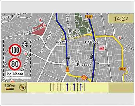

Индикация на дисплее COMAND показывается независимо от выбранной индикации на мультифункциональном дисплее.
В навигационном меню "Информация о скорости" модуля управления COMAND можно активировать и деактивировать индикацию на карте.

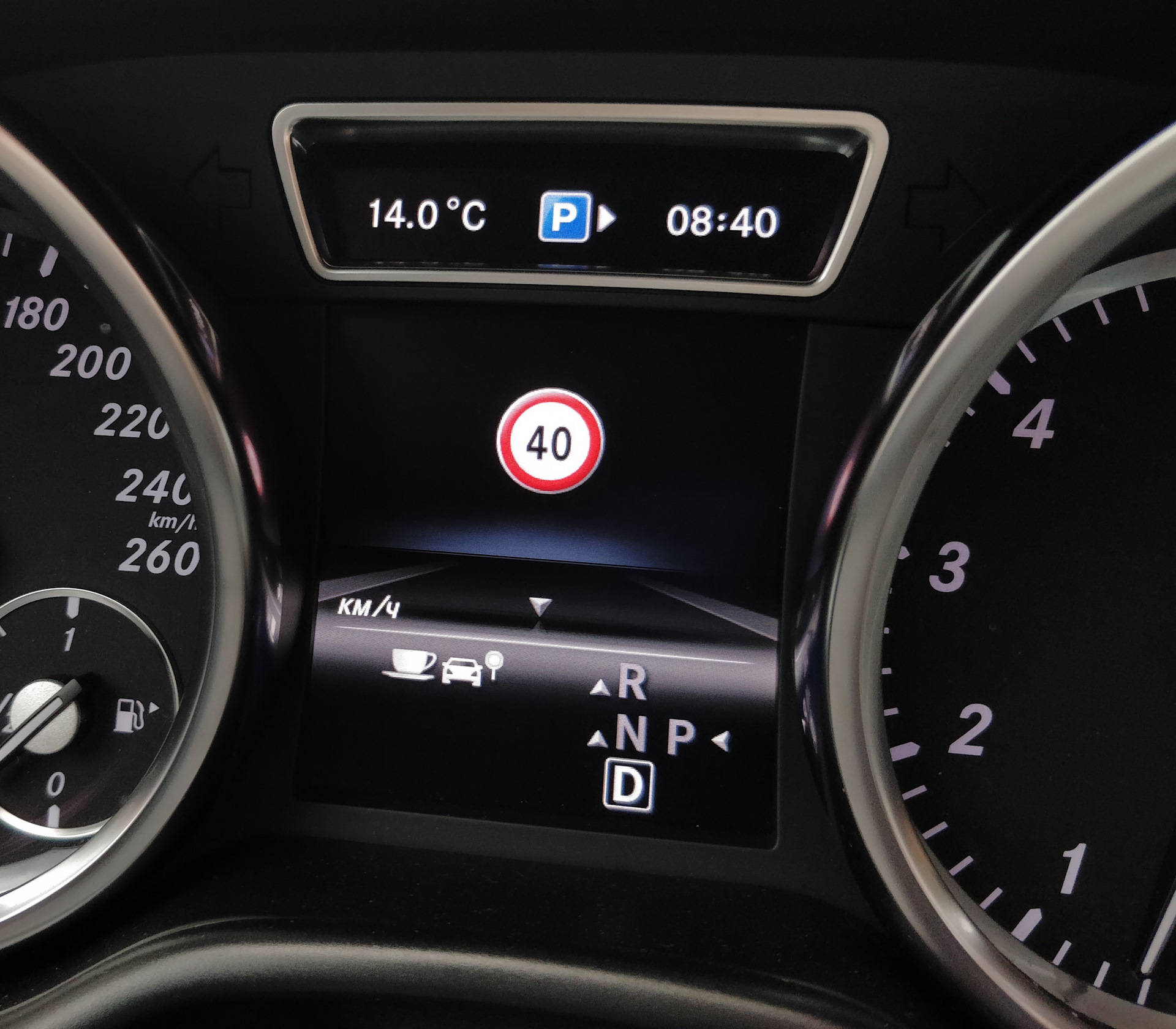

[Работы]

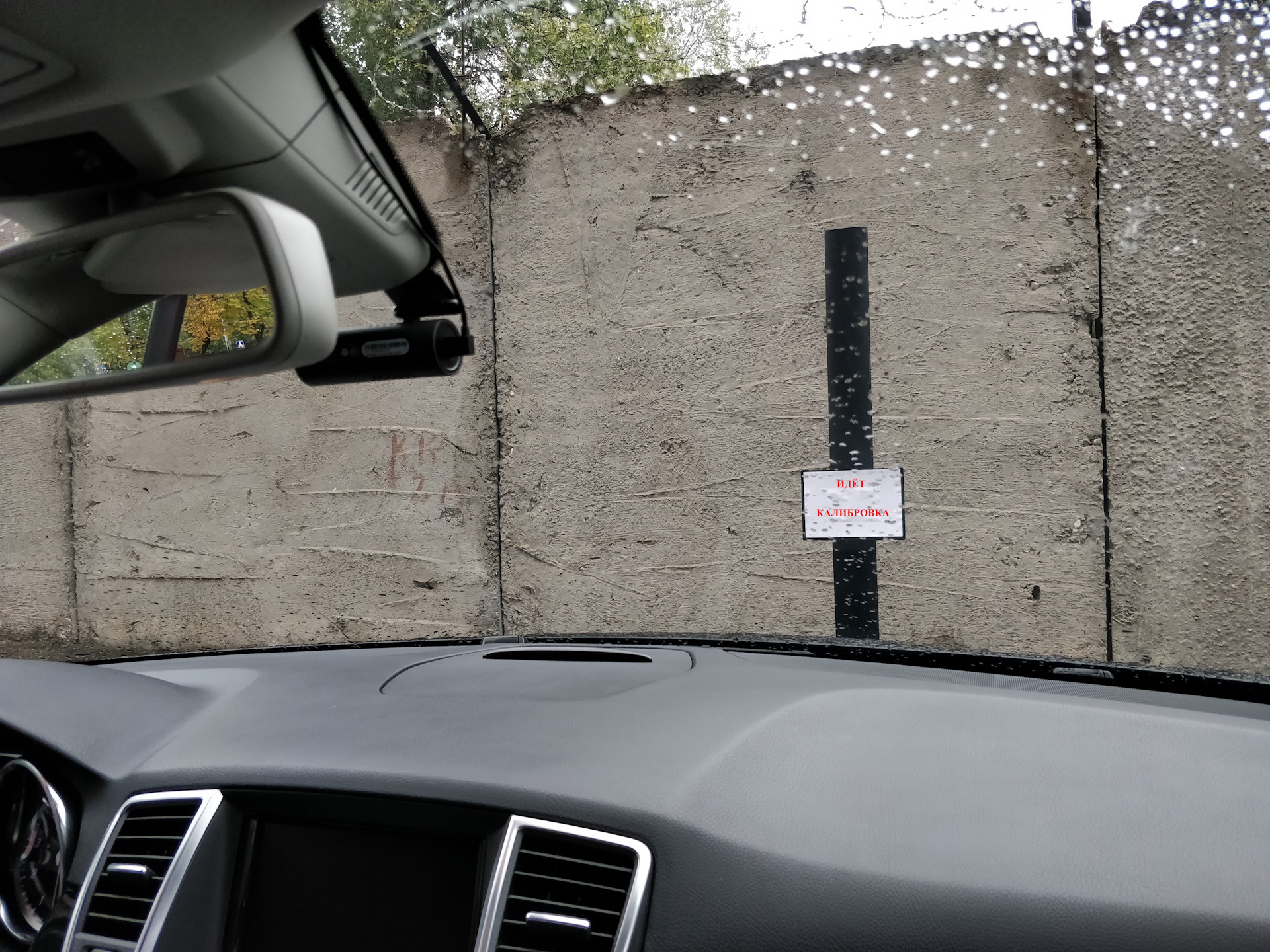

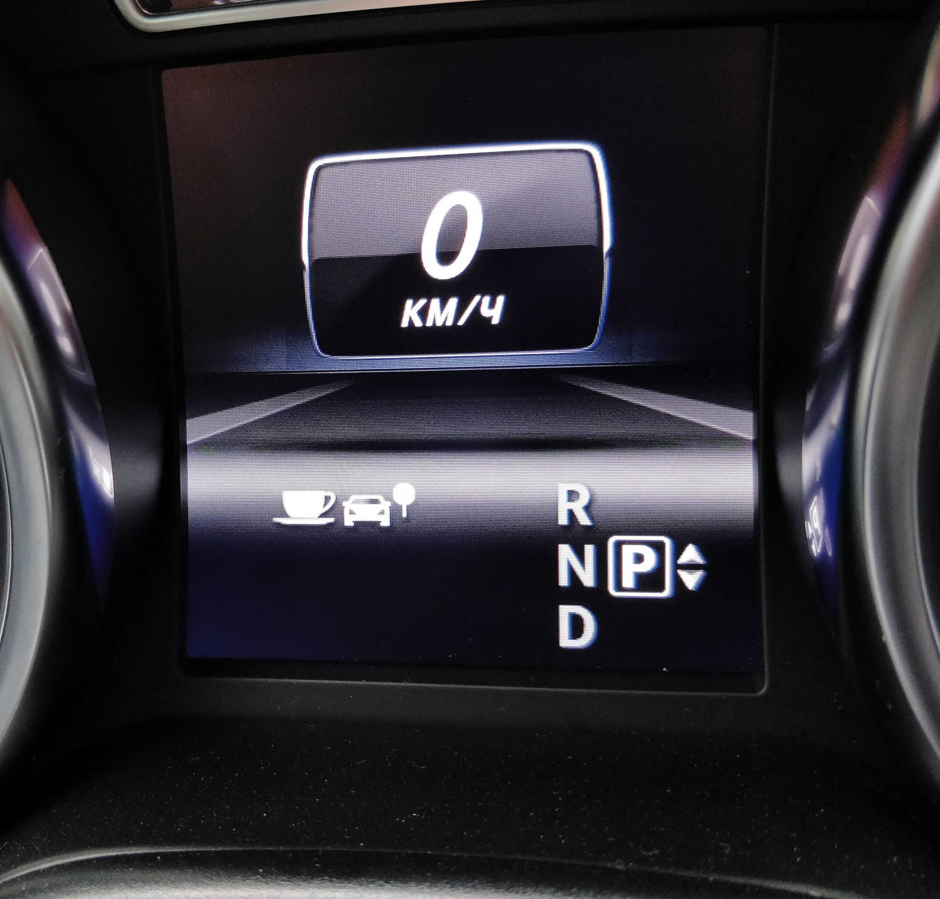

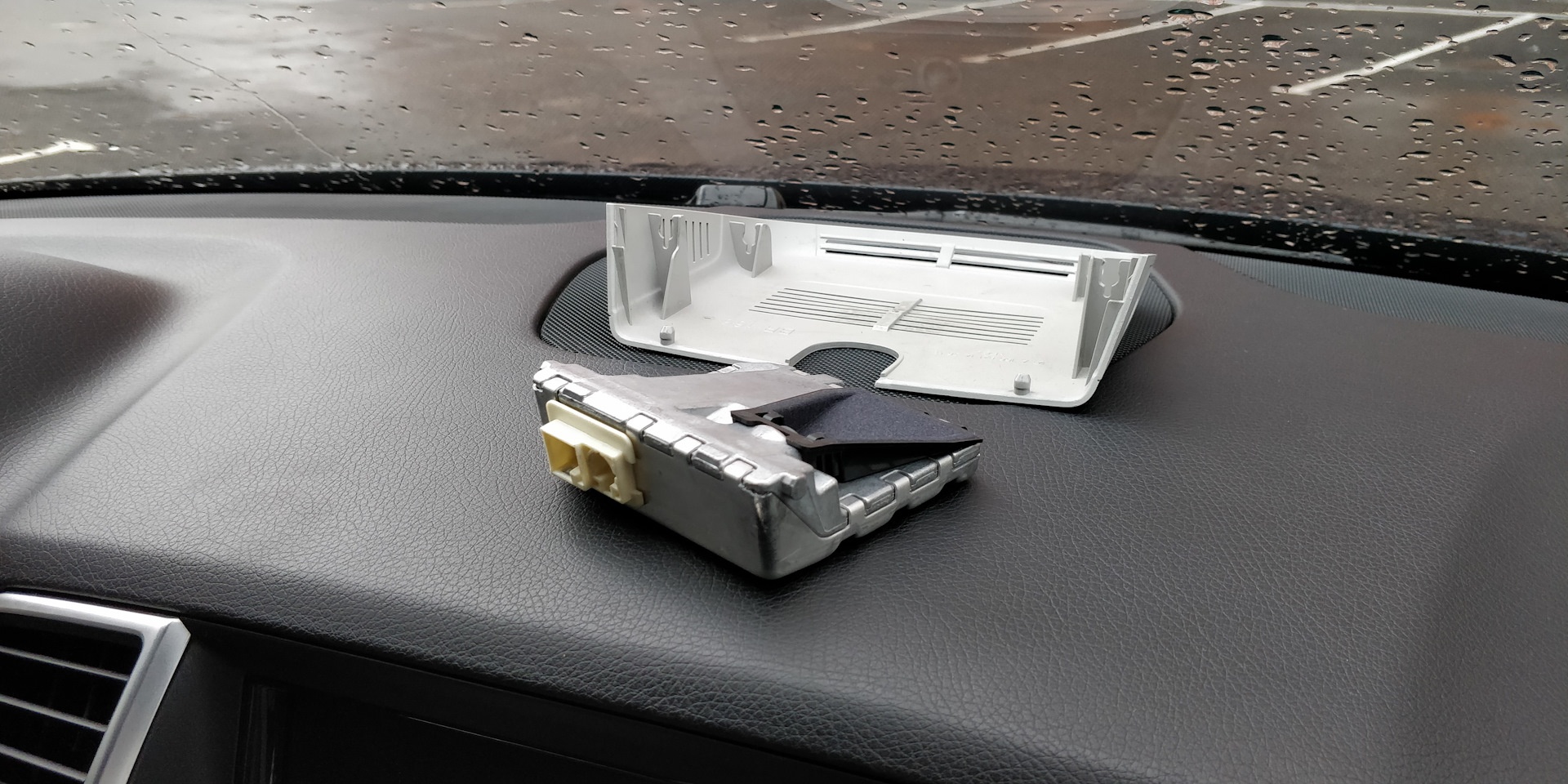

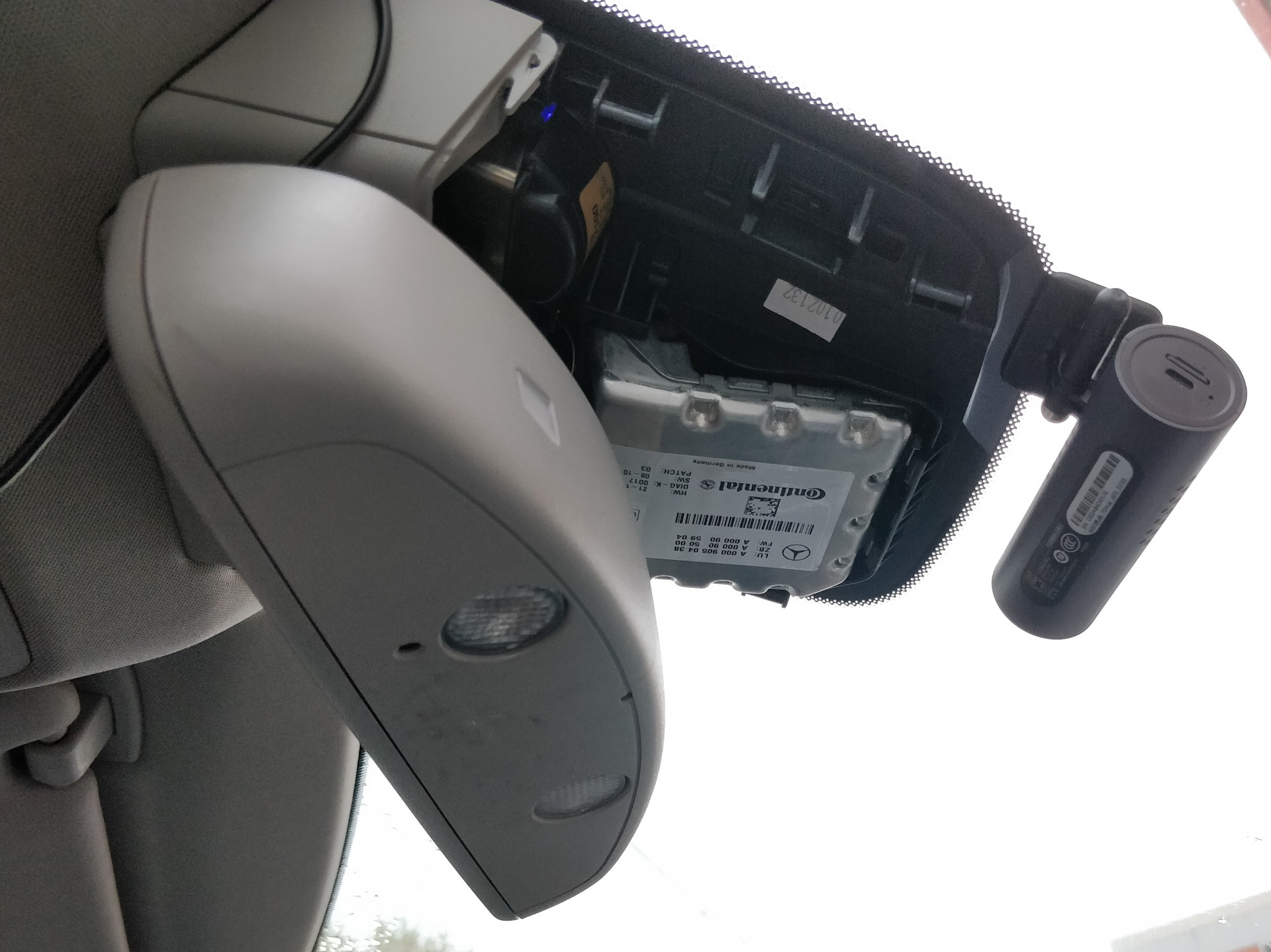

Работы проводились в AmbientMB
Сначала камеру нужно установить!
Также необходима калибровка и привязка к автомобилю!

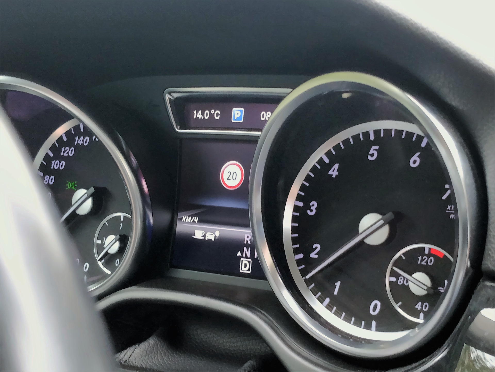

После всех процедур появится вот такая пиктограмма в виде авто со знаком, о чем свидетельствует, что система работает!
На заметку: система работает только с Comand Online

Доброго время суток. У меня был Comand 4.5 поменял на 5.1 и перестал читать знаки. При запуски двигателя пиктограмма в виде авто со знаком появляется на 15-20 секунд и исчезает. какое решение?
Есть ставить эмулятор GPS и все будет работать

Она работает только при включённой нави? Нужно ли к ней дополнительные блоки?
Система работает постоянно! Но отображение знаков можно отключить, при этом система работает в фоновом режиме. Для работы системы требуется Comand Online с активной навигацией
Лимиттер сам подстраивается под разрешенную скорость?
Нет, эти системы не работают между собой.
Добрый день, классная вещь. Подскажите, сколько стоит её установить и ставиться она на Audio 2.0?
На аудио20 нельзя поставить, так как она напрямую завязана на навигации((
То есть переделка на Command, а после уже её?
Это обе системы Comand модификации NTG4.5)) Разделяются на Online и Audio20. В Audio 20 нет навигации, поэтому система работать не будет((( Но Comand Audio20 можно заменить на Comand online всегда))) А после меняется камера и все работать будет. Если у Вас имеется система контроля слежением за полосой, то камеру менять не нужно.
