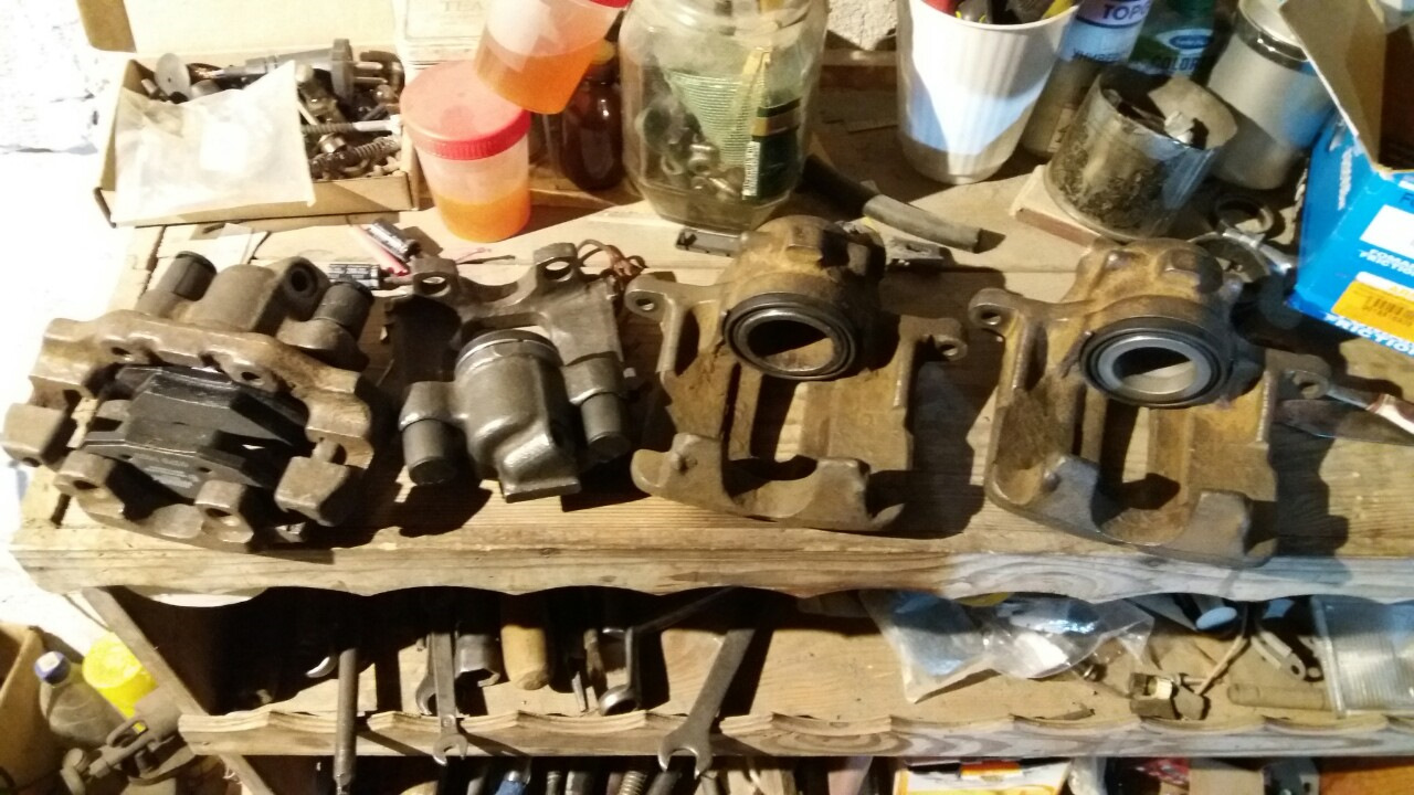

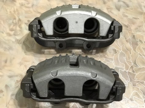

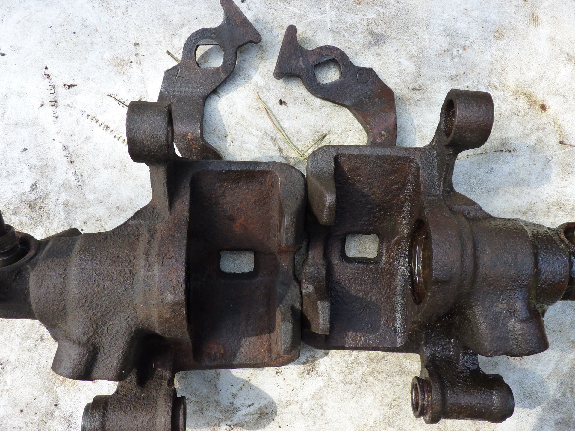

Привет драйвовчане. Сегедня перебрал передние суппорта. Хотел бы поделиться своим опытом. Во первых рекомендую конечно делать это, как делает docent86 . Я прибегнул к не полной версии его исполнения . а причиной тому, я не считаю суппорта омеги какими-то мега крутыми и не вижу смысла заморачиваться с электролизом и последующей их покраской. Тем более в планах все же усилить тормозную систему, установкой суппортов от pontiac gto либо вариант от vw touareg. В связи с вышеописанным, было принято решение очистить от грязи и перебрать суппорт. Но рекомендую использовать сухой суппорт, без тормозной жидкости т.к песок к ней прилепает очень сильно. У меня же в запасе есть 4 суппорта, перебрал 2 из них и просто замена, когда буду менять все остальное.

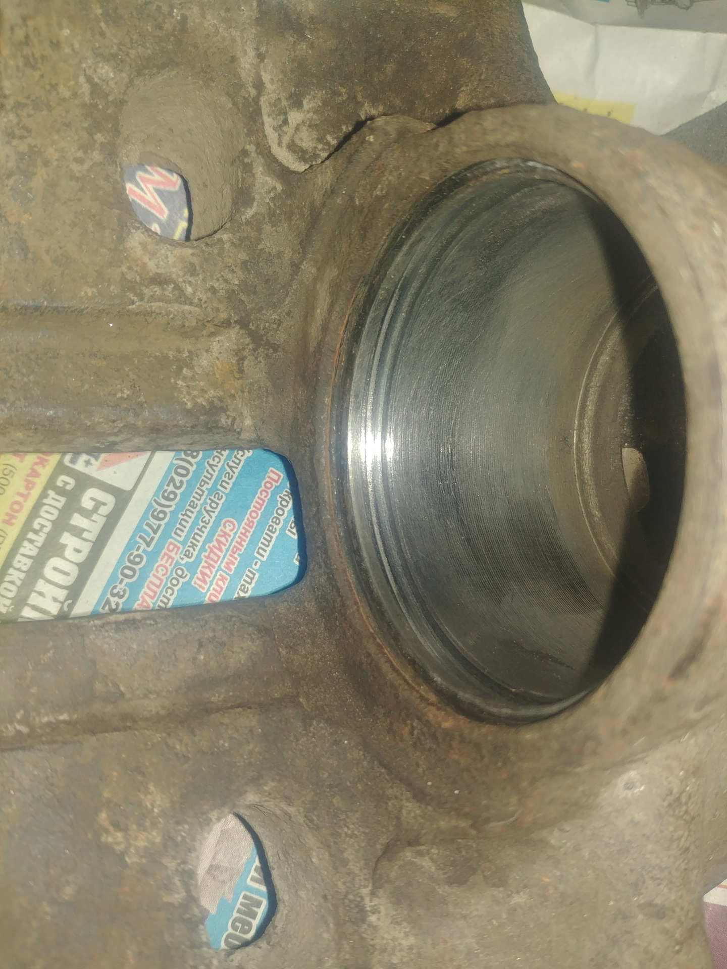

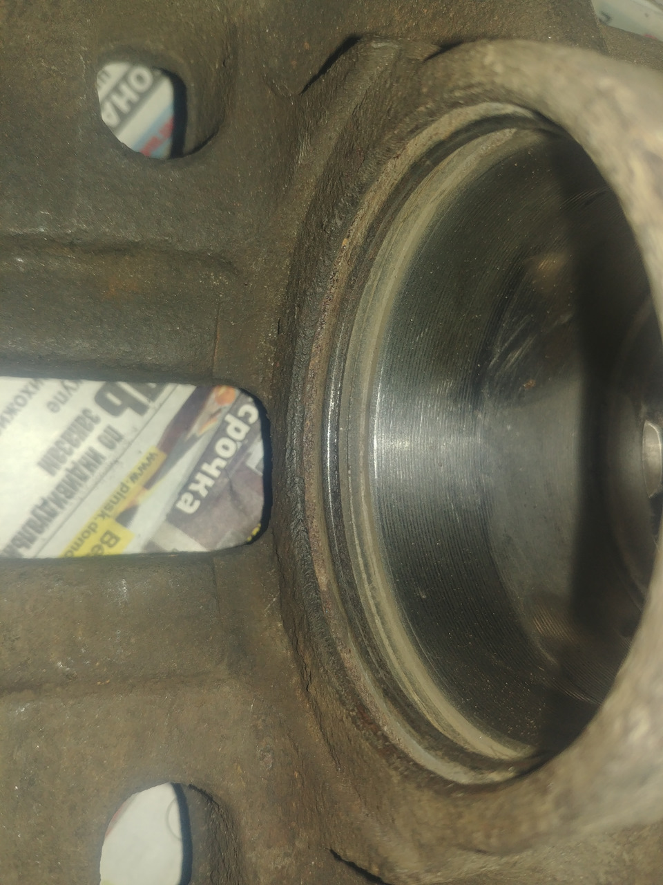

Обязательно вычищаем внутренности суппорта до гладкого состояния. Я использовал для этого наждачку, можно использовать для этих целей ершик для дрели. Хочу обратить внимание на проточку под пыльник и сальник. Там чистить обязательно, хотя многие этого не делают
Паз под сальник готов. Чистил наждачкой сложенной в несколько слоев, потом вытирал важными палочками . Наждачку менять по чаще т.к. она заливается грязью. Это необходимо сделать т.к. грязь образует дополнительный слой. На мой взгляд сальник будет сильнее зажимать поршень суппорта. На СТО конечно же ни кто этим заниматься. По этому либо делаем сами, либо отдаем на ремонт людям которые в состоянии перебрать суппорт нормально

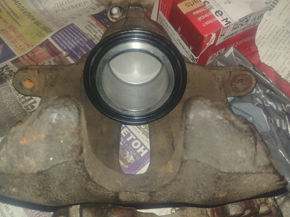

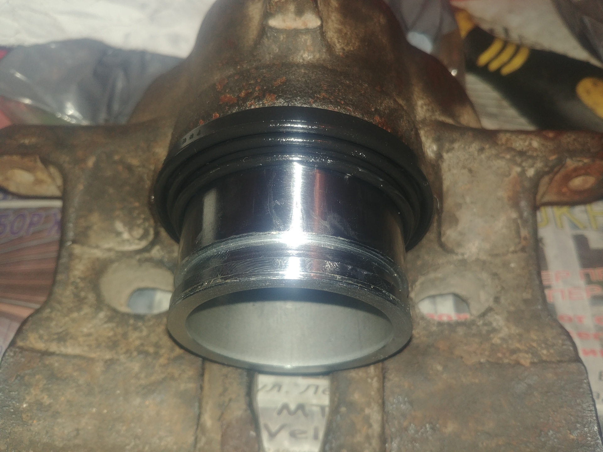

После того как все почистил, вытерли и продали, убедились что нету песка внутри. Ставим на свое место сальник

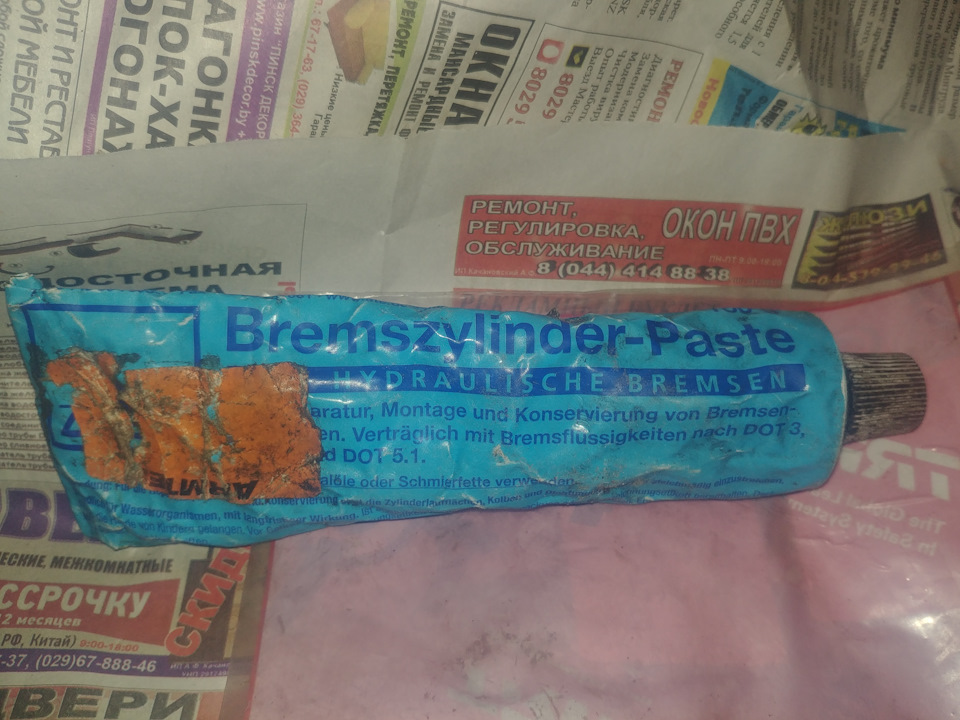

Берем вот такую вот смазку ate для внутренних механизмов суппорта

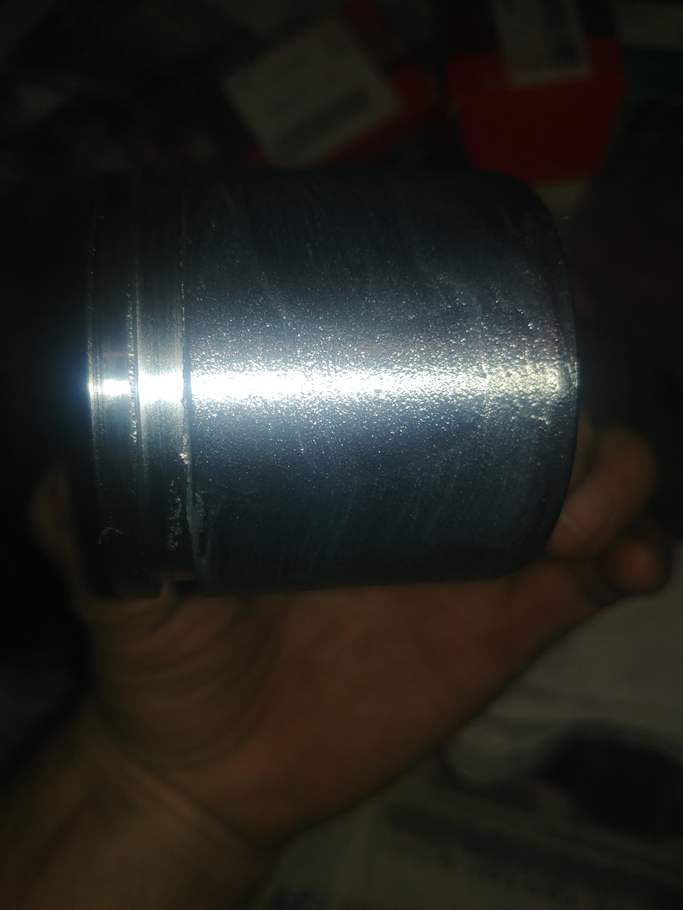

Смазываем поршень смазкой. Делать все чистыми руками
Что бы нормально все собрать, закрываем суппорт бумагой. Одеваем пыльник и стягиваем его к краю поршня. Придерживая пыльник что бы он не соскочил, вставляем в паз.
Когда все собранной, проверяем ход поршня, необходимо убедиться что не хрустит песок . если хруста нет, поздравляю — вы сделали все правильно. Если нет — разбираем, все моем и повторяем по новой.
Скажу честно 1 суппорт собрал с 1 попытки без проблем. Второй несколько раз переделывал. Хотя старался максимально аккуратно. Но видимо из-за того что не красил суппорт попадали песчанки, которые как магниоом прилепают к смазке Продолжение следует… Всем удачи

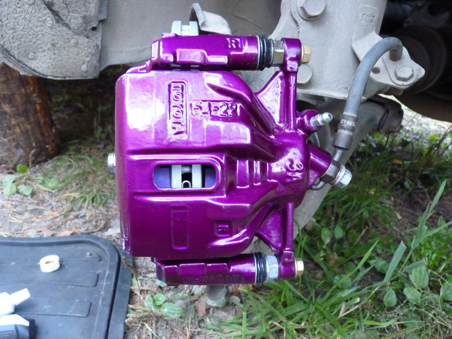

Окончательный вариант: порошок кэнди
Гуд. Но у меня желания красить нету. Будут от гто тогда и покрасить можно

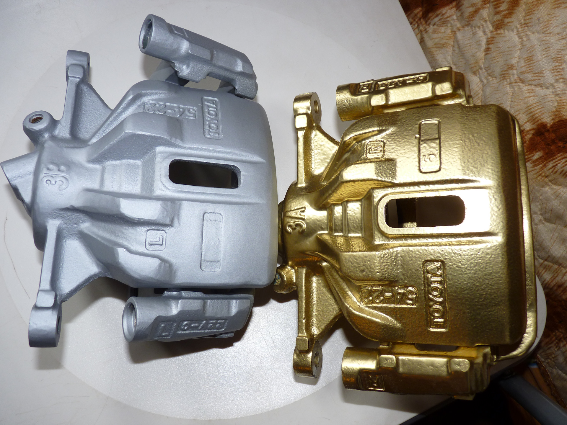

Первоначальный вариант из баллона
