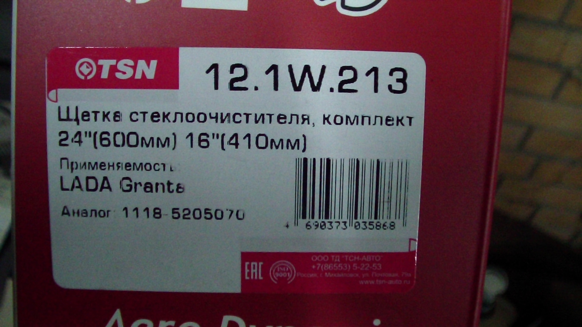

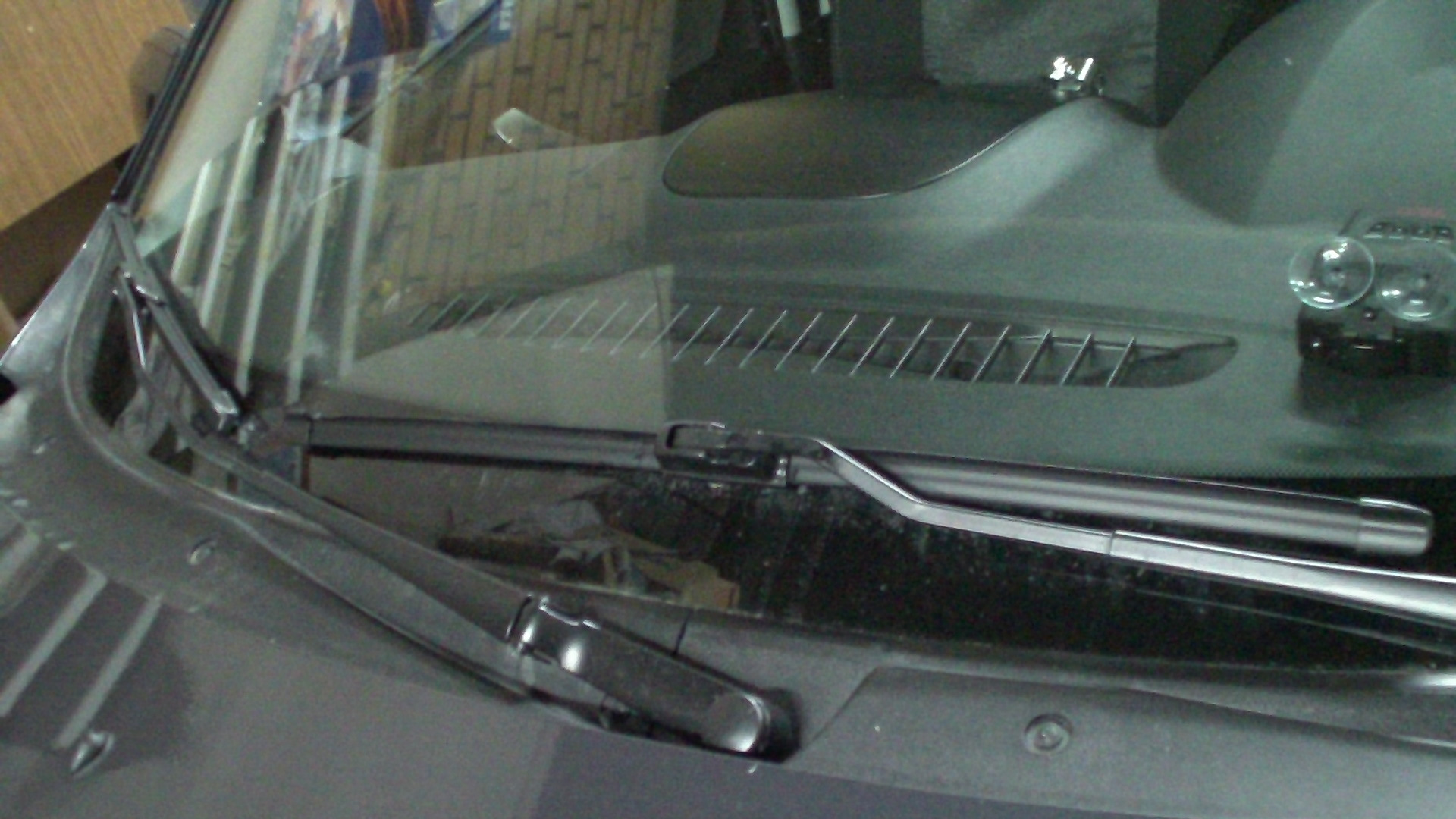

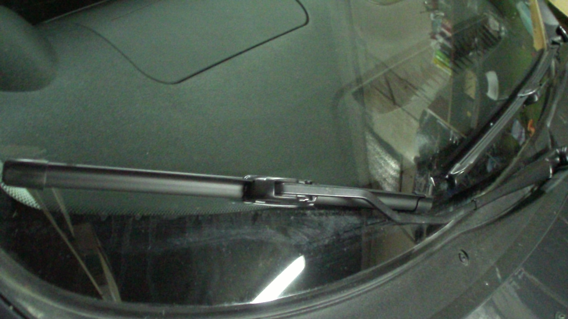

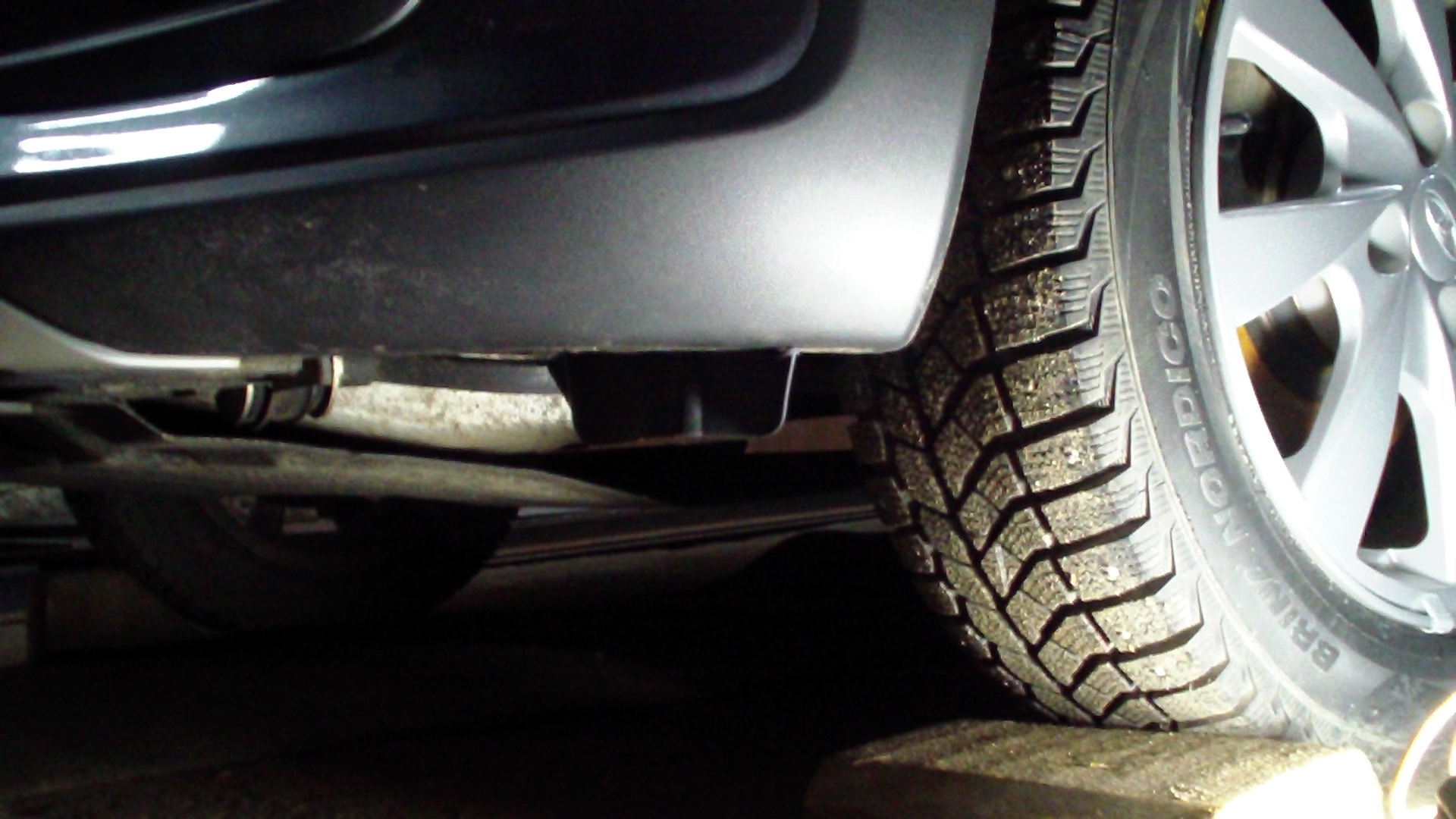

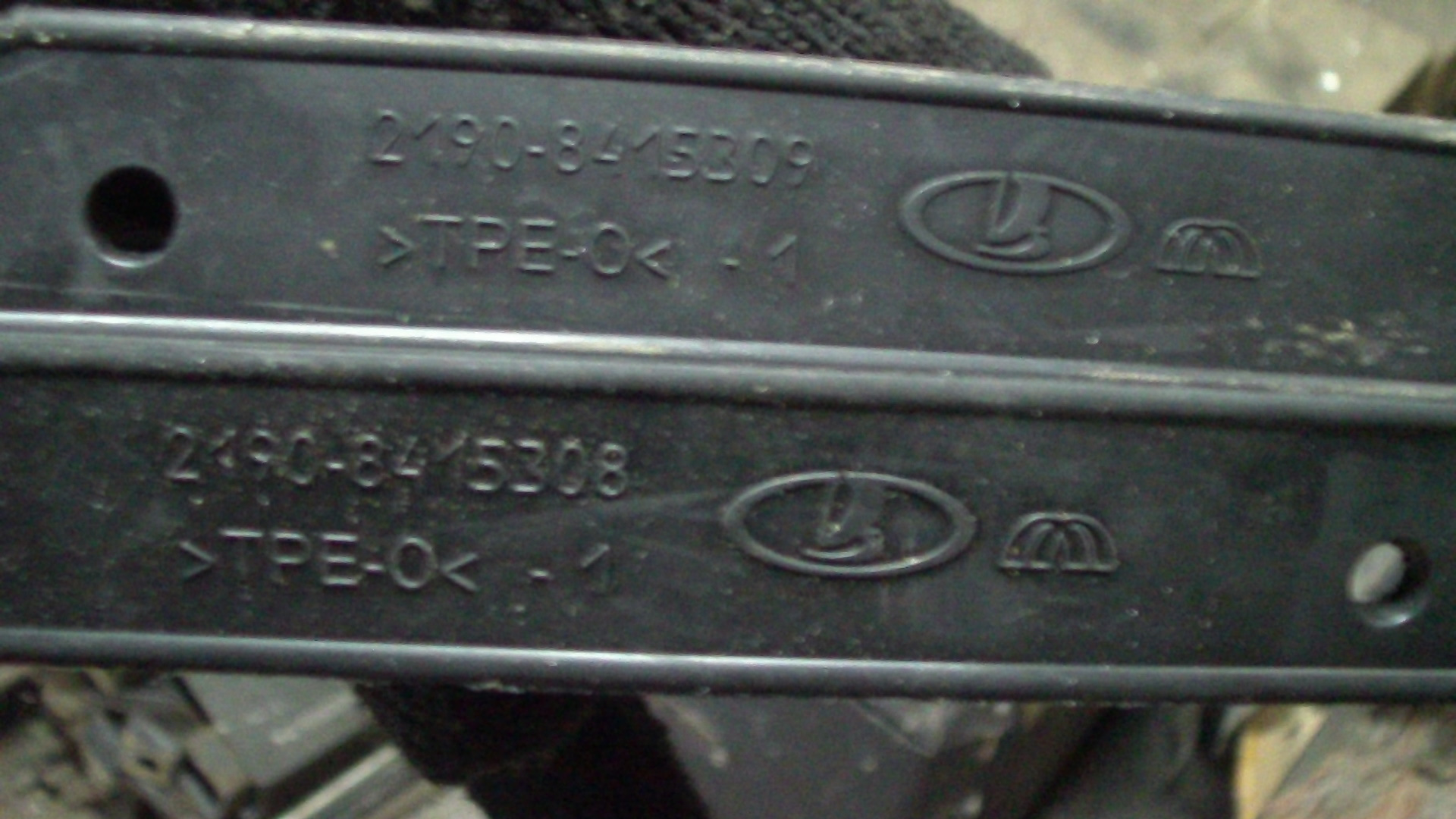

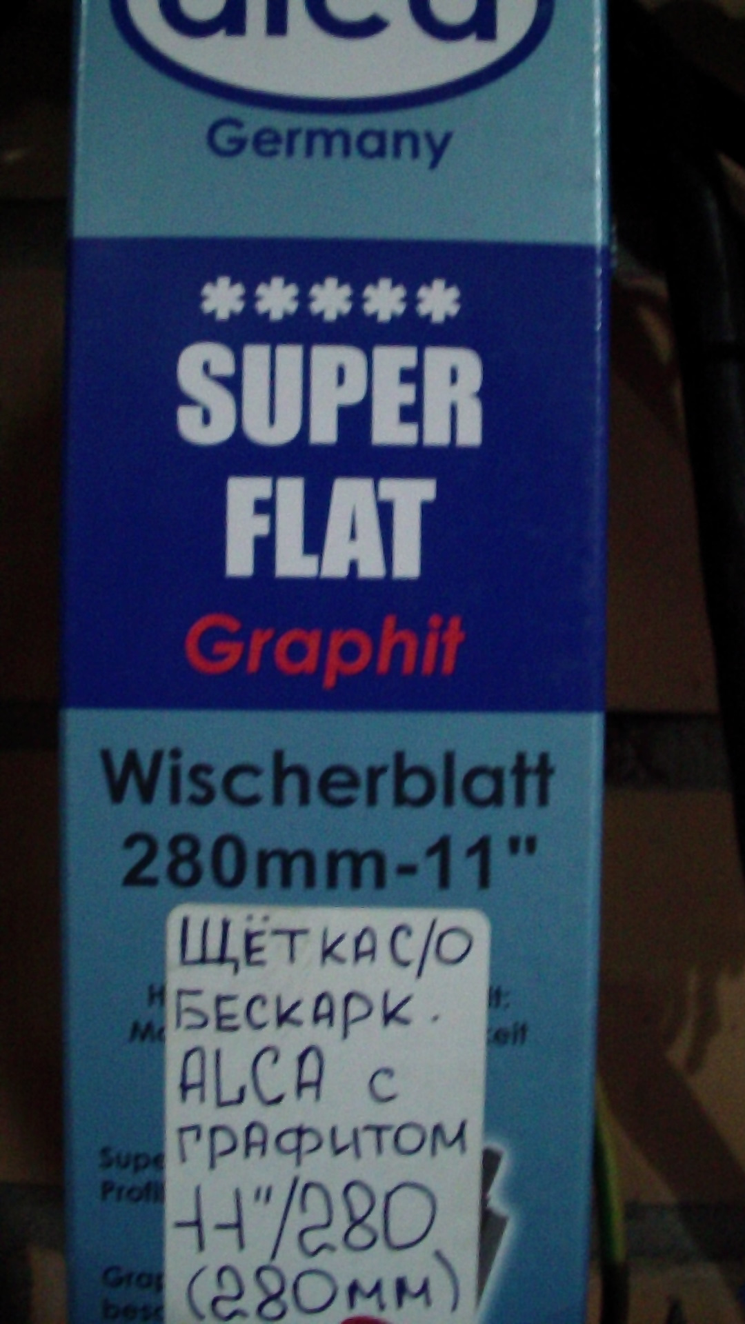

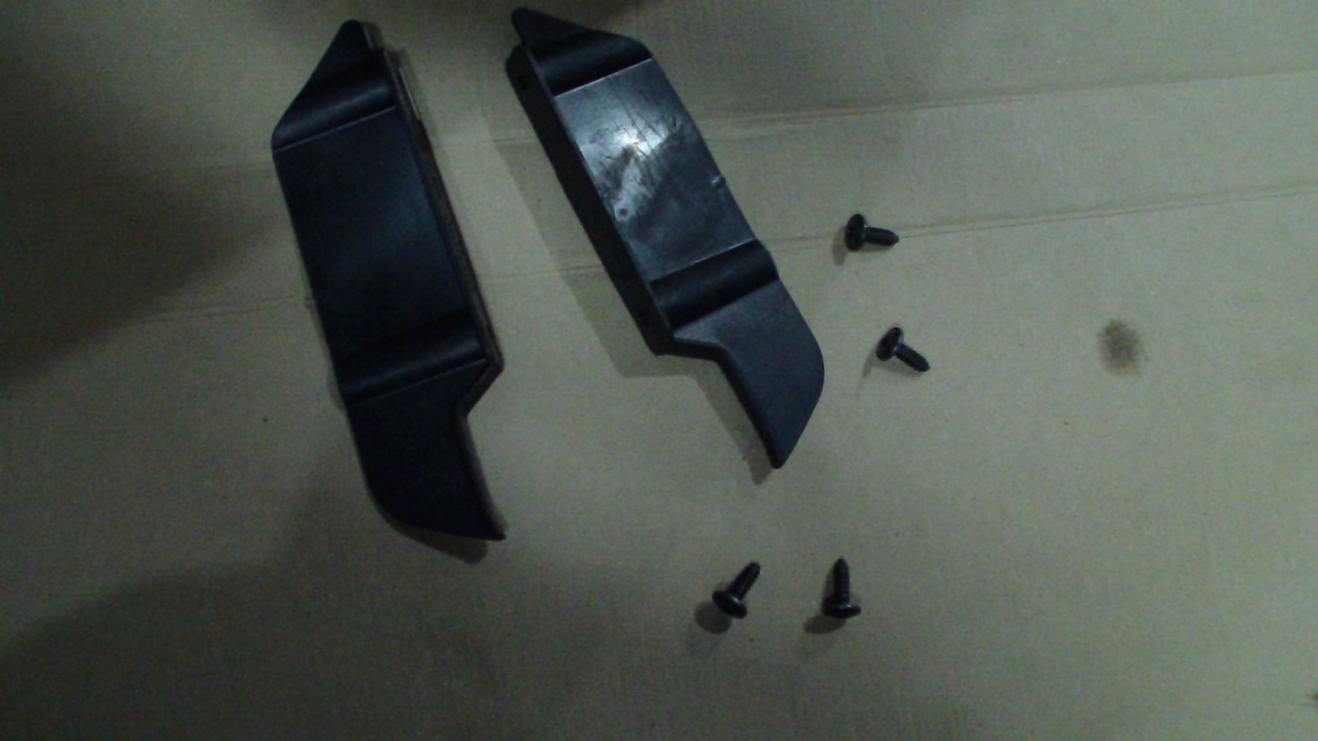

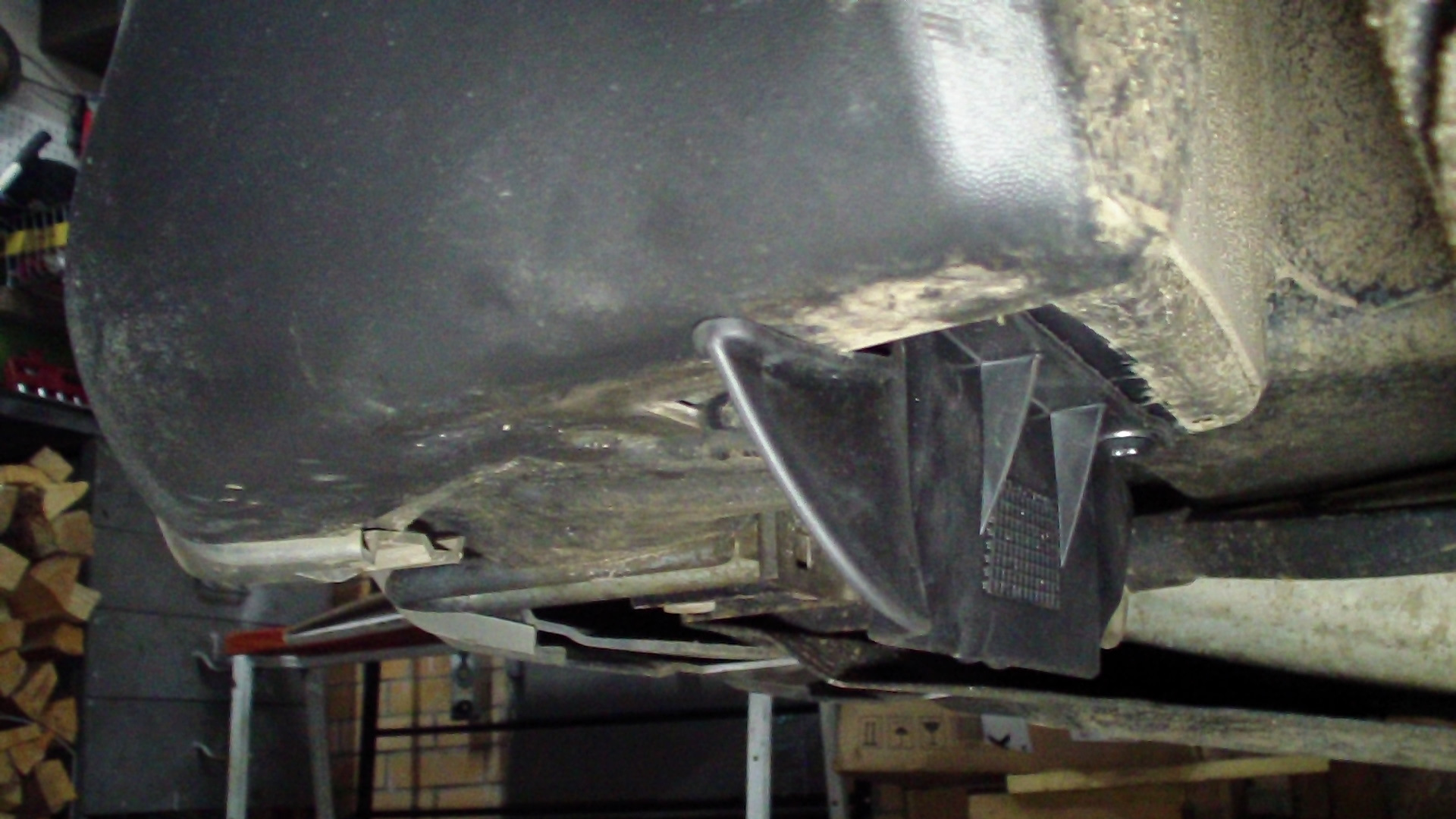

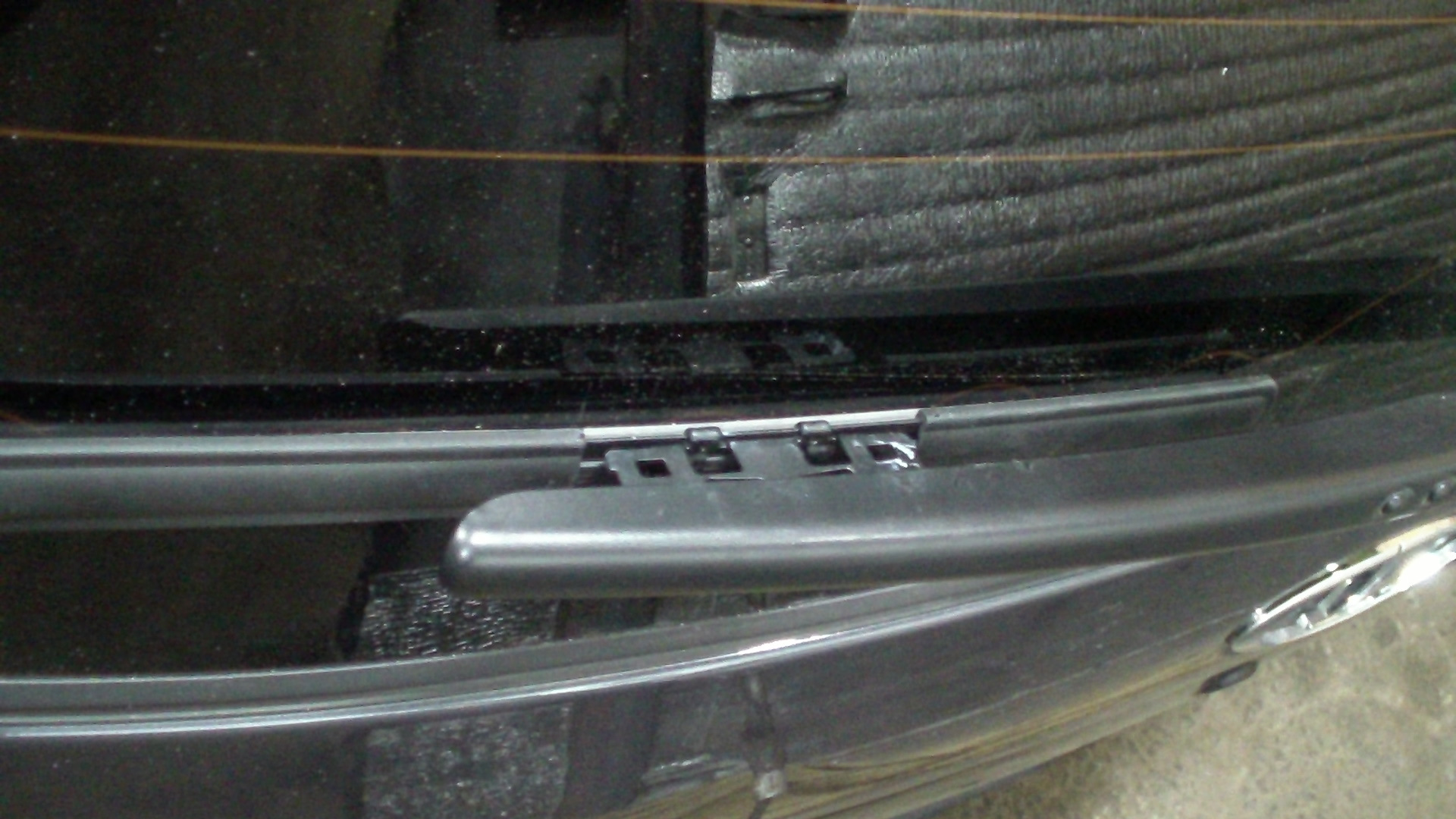

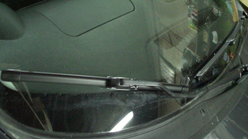

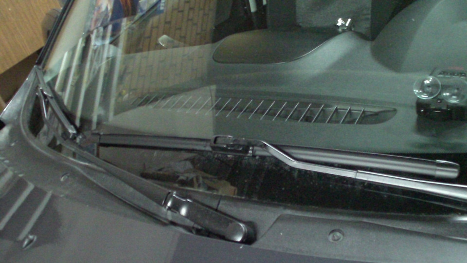

Родные щётки стеклоочистителей с приходом холодов стали дубеть и задняя к тому же из-за кривизны заднего стекла видимо не чистит его нормально.Так вот вместо родной задней щётки 350 мм я поставил бескаркасную ALCA на 280 мм, а спереди комплект бескаркасных щёток для Гранты от компанииTSN. Ещё прикупил и поставил аэродинамические щитки передних колёс.Всё на фото.Всем удачной чёрной пятницы завтра!
Комментарии 40
Здравствуйте скажите пожалуйста для чего нужны аэродинамические щитки
Этот вопрос к экспертам переадресуйте.У меня на Шкоде с завода стояли, а тут и дыры под них есть, почему бы и не поставить, цена грубо 100 рублей.И вроде как законченность какая то у машины стала .
NSalda
Для распределения потока воздуха под днищем авто. Распространенная штука на европейцах, у меня все Шкоды с ними были.

А щетки от гранты разве подходят? Они же длинные
Водительская стандартного размера. Пассажирская длинее на 10 мм, но подходит хорошо.
Так на коробке две разных, 60 см влезают?
На коробке написанно: одна щетка 60 см, другая 41 см
Ну так и та которая 60 она не вылезает за рамку стекла?
Все ровно встает

Так на фото же всё видно!Самое то!
Да может при движении в верхнем положении они заходят за рамку стекла, поэтому спрашивал

Естественно подходят. У нас вся морда от гранты, в том числе лобач и трапеция.
Правда заводской размер щеток 60+40 мне не нравится. Себе взял 55+38.
А почему такой выбор?
Щетка 60 верхним краем трет зону стекала, закрашенную шелкографией. Смысла тереть эту зону нет никакого, в добавок на скорости у некоторых такая щетка задевая дверь.
Щетка 40(41) краем со стороны крыла не прилегает стеклу, так как в том месте стекло сильно загибается.
55(50)+38 в этом плане мне нравится больше: не трет там где это не нужно и заодно меньше нагружает трапецию.

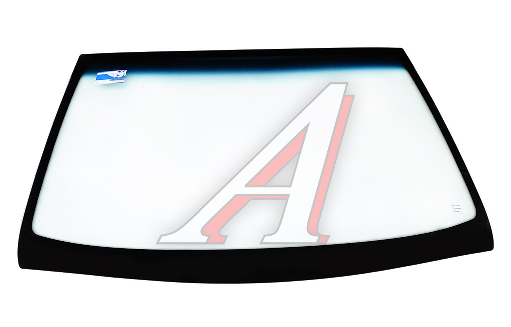

Вообще то Гранта, это Калина :))
Так то да, но у Калины-1 лобовое чуть-чуть другое)))
С какого перепугу ? Я себе от Гранты стекло вклеивал в Калину Спорт первого поколения. Все там одинаково. Завод не будет менять технологии. Крыша одинаковая, двери одинаковые, рамка лобового одинаковая, а вот лобовое другое :)). Не смешите и другим не рассказывайте.
От Гранты в Калину можно, наоборот — нет. Там по низу уголки закруглены, без чего стекло в кузов Калины-1 не станет.
То есть из-за этих уголков дворники от Калины на Гранту не подойдут ? Я себе на Калину полностью трапецию от Гранты Valeo ставил.
Уголки с дворниками никак не связаны. Уголки на старом стекле К1 не позволят его установить в грантовский кузов.
Дворники и трапеция у К1, К2, Г1, Г2 и датсуна одинаковые.
Я знаю. :))

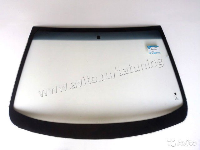

Вот Гранта:
Skrudge
А вот Калина:
А смысл тогда производить стекло от первой Калины, если от Гранты встаёт на Калину без проблем. ?
Так сейчас стекло от К1 существует лишь формально и где-то может быть в остатках. На деле, действительно, стекла унифицировали.
