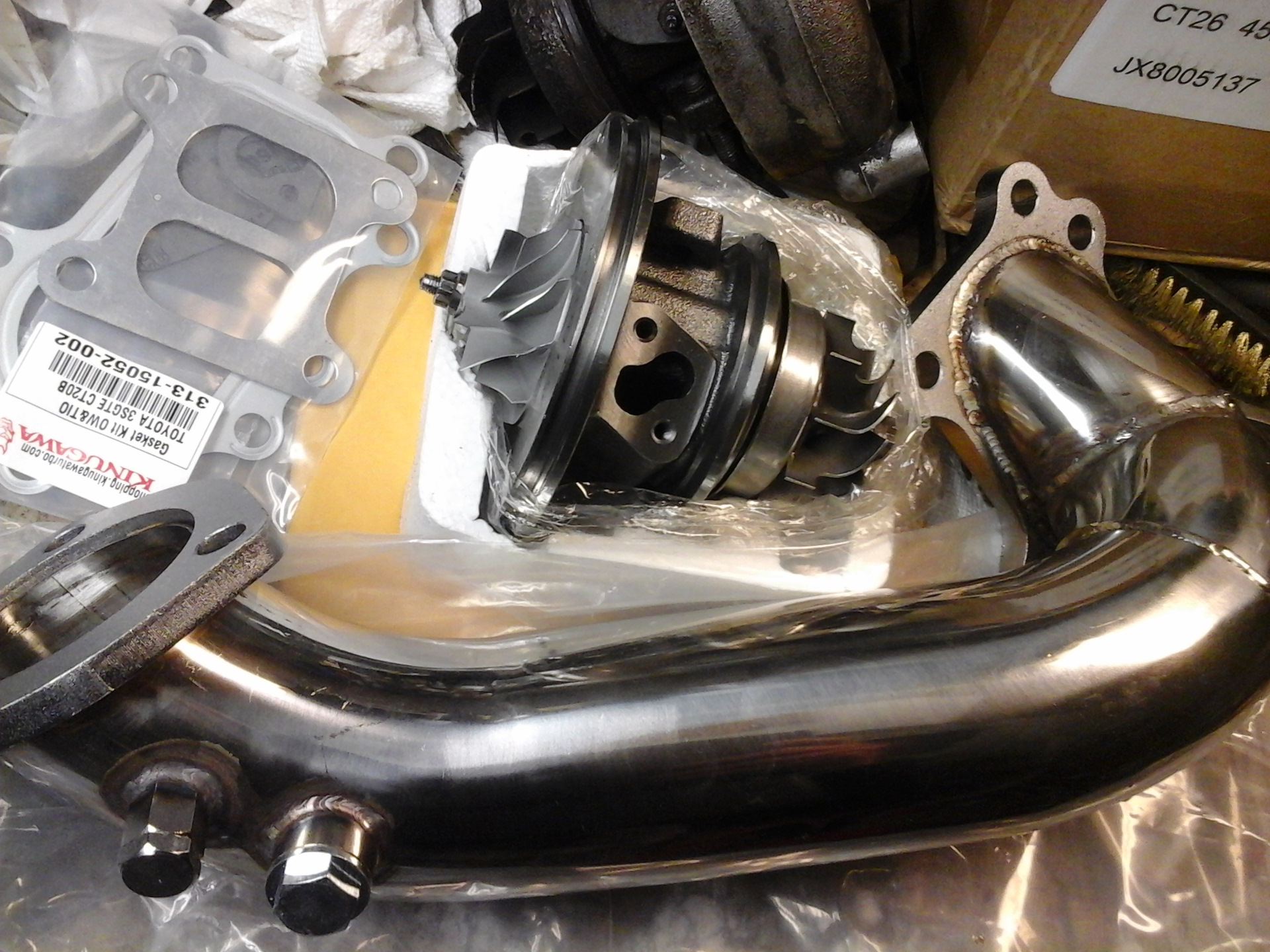

купил новую турбину и прямую трубу с прокладками,
но так так они идут по меньшей мере двух размеров

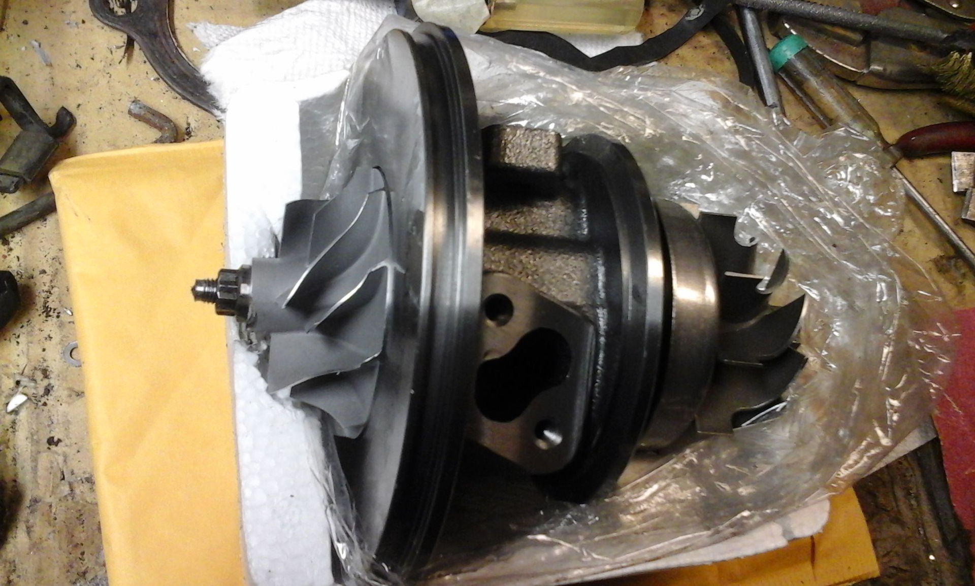

не прочтя внимательно описание, взял с колесом компрессора 45.5 мм,
в то время как моя где-то 42-43 и естественно не влазит в корпус.
конечно сама по себе эта турбина намного лучше, чем моя,
но теперь нужно для неё искать новый корпус компрессора
либо опять покупать новую
и я теперь блин в раздумьях что же делать =о(
update: закончиловь тем, что продал, даже еще и наварился и купил почти новую CT26
Запчасти на фото: CT208

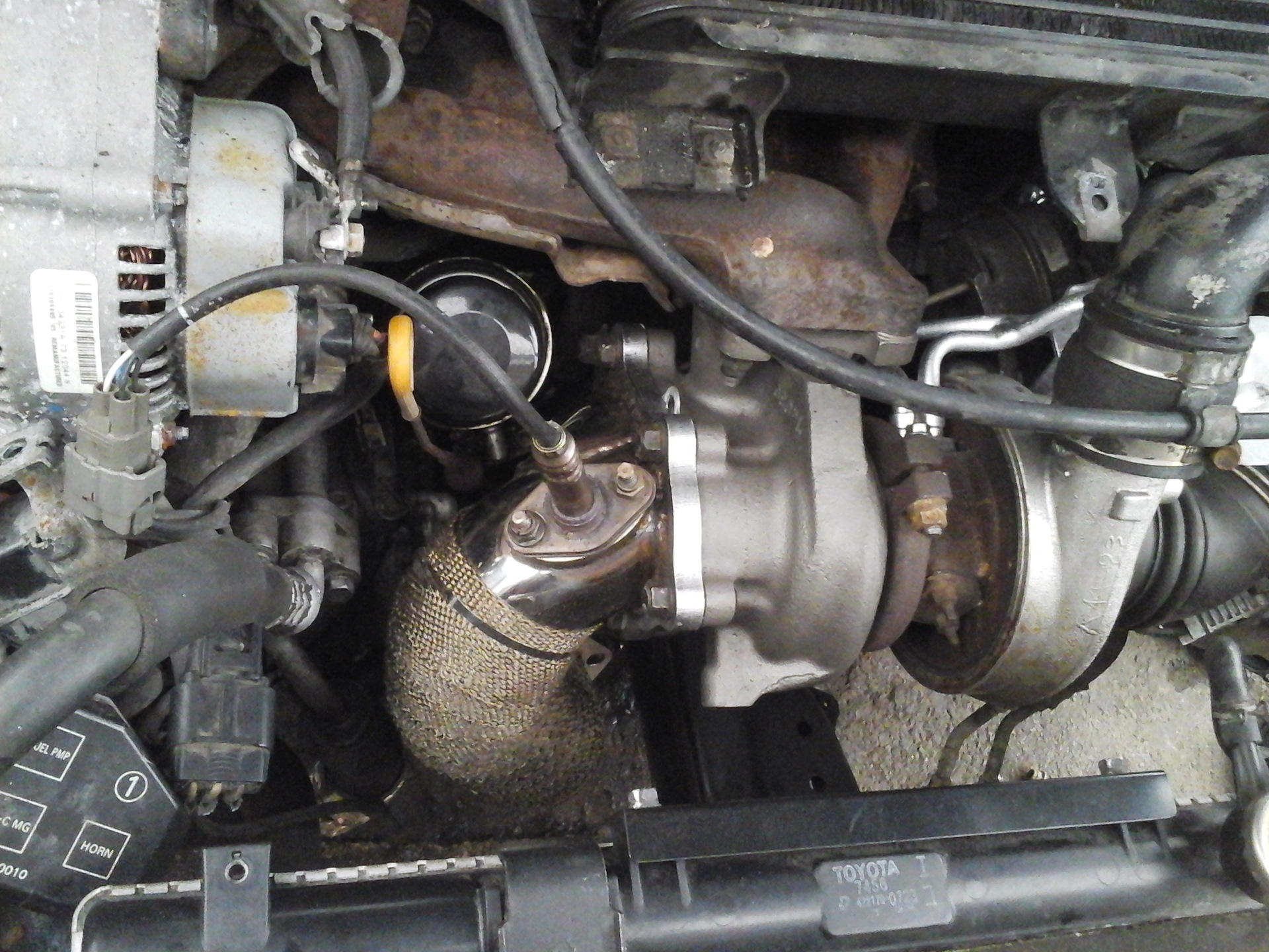

пришли еще два картриджа, обе правильные, но к этому времени я уже поставил турбинку в очень хорошем состоянии, протестировал, все замечательно работает.
…а из тех сделаю запасные.
сейчас изготавливаю выхлопнию систему.
прокладки правильные, а вот картридж нет ))
ибо он для CT26 Toyota Land Cruiser
