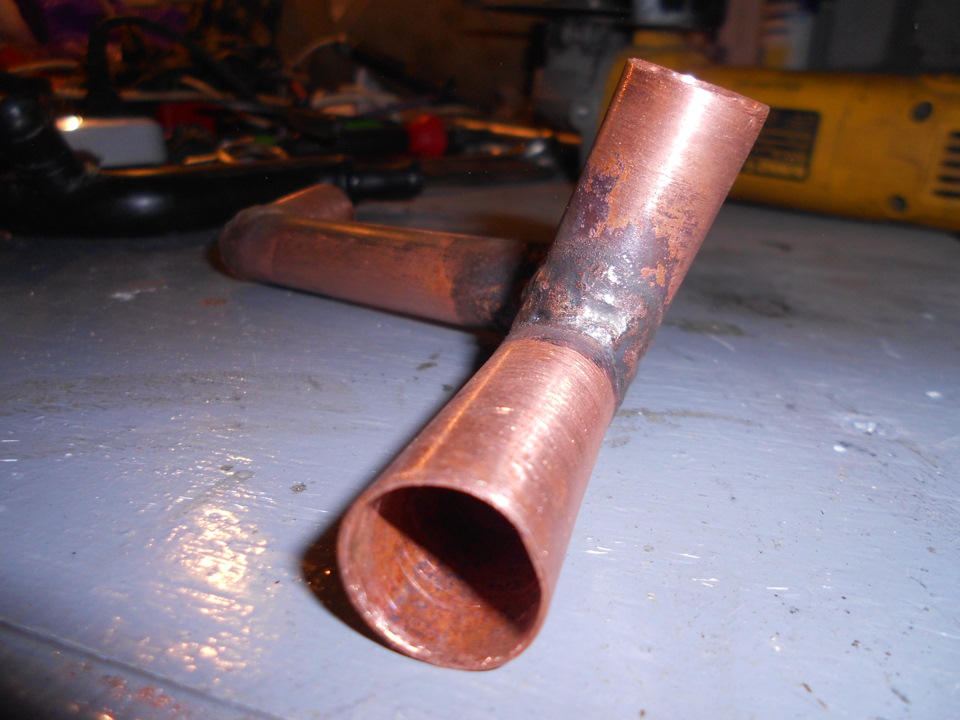

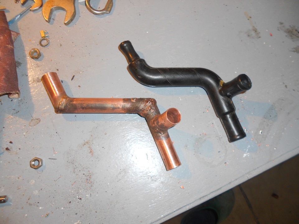

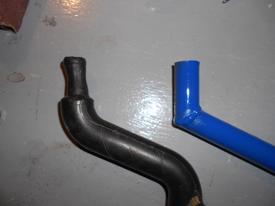

Я думаю многим владельцам ГАЗ-овской техники знаком пластиковый тройничёк с изгибонами, который находится около электрокрана печки…
О надёжности его говорить не приходится, пластик емаё.

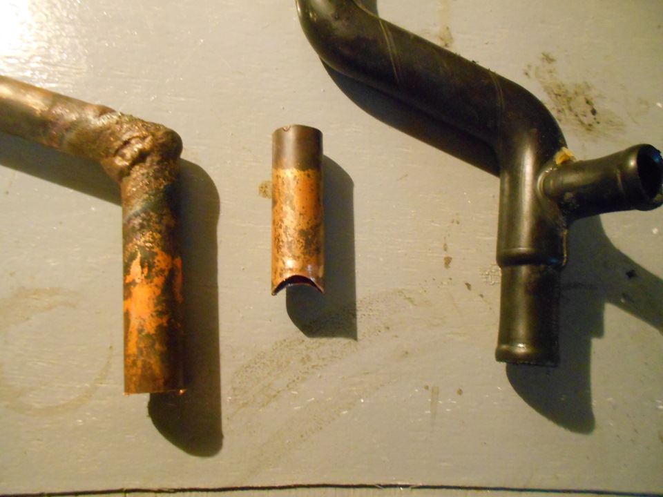

С 2007 года места соединений с патрубками покоробило знатно… Хомут сильно подтянуть не получается, ибо пластик заминается и всё время получается течь…(
А за герметик я не голосую!)))))
Решил заменить его медной трубкой D18мм.

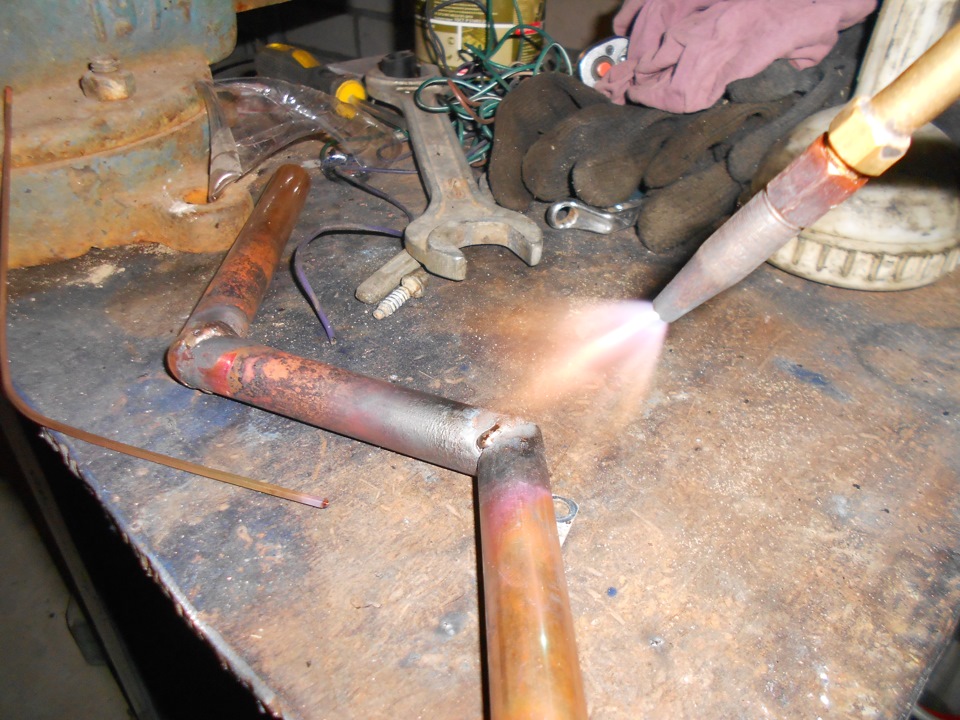

Трубка медная паяется специальным припоем, при помощи газовой горелки. Прочность соединения достаточная.

интересно) почему фитинги не использовал? проще было бы, да и быстрее)
С медью и её пайкой сталкиваюсь практически каждый день. На работе сделал заготовки, а в гараже закончил начатое.
Не так и много заняло времени это всё. Дольше тосол сливал.

Ставь на поток, но делай небольшие завальцовки по краям.
Нечем завальцовки накатывать(
