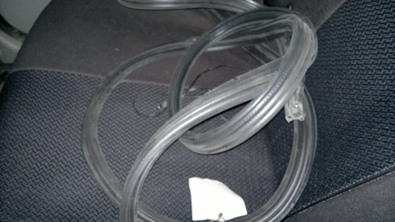

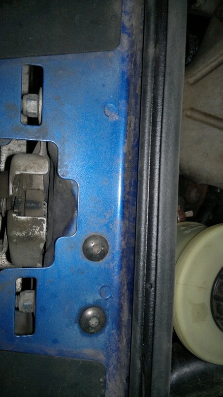

Вот вычитал в интернете, что ставят уплотнитель двери с Ваз 2109 и подумал Есть же и большие машины, с большими уплотнителями. Поехал в магазин и купил от Газели. Поставил прямо там у магазина, все быстро. Ни каких доработок не требует, встает как на свое место, единственное пришлось его обрезать, очень он длинный.
Теперь думаю грязи в моторном отсеке будет меньше, ну и соответственно не будет болтаться капот, уплотнитель его подпружинивает.
Запчасти на фото: 33026107126
