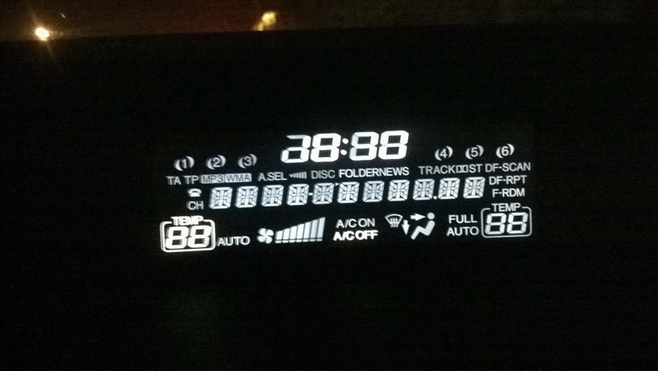

Думаю с данной проблемой сталкивались многие владельцы 5D.
Сначала монитор климата начинает светиться как сумасшедший, после чего с очень приятными хлопками начинается выключаться и включаться самостоятельно мафон. Если слушаешь музыку на пацанской громкости, то можно и наложить в тот момент когда она вырубается. Причем просто выключить в дальнейшем его не получается, он включиться и выключится сам.
Летом данная проблема вылазила редко, почти небыло. Т.к. постоянно работал кондей, который собсна охлаждал дополнительно магнитолу, не давал плате перегреваться.
После прихода холодов, ездить с кондеем было не комильфо, в результате чего часто стала вылазить эта проблема. По началу спасался тем что, когда на первой стадии загорася дисплей — включал печку на Lo и направлял в лицо, иногда ненадолго помогало.
Но после того, как моя девушка пару раз чуть не родила от данной проблемы, было решено это лечить.

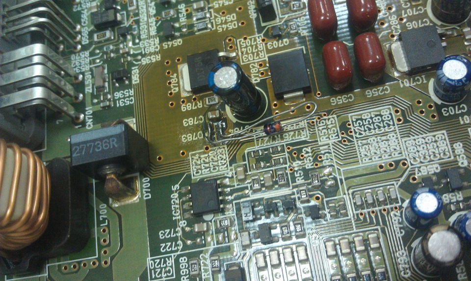

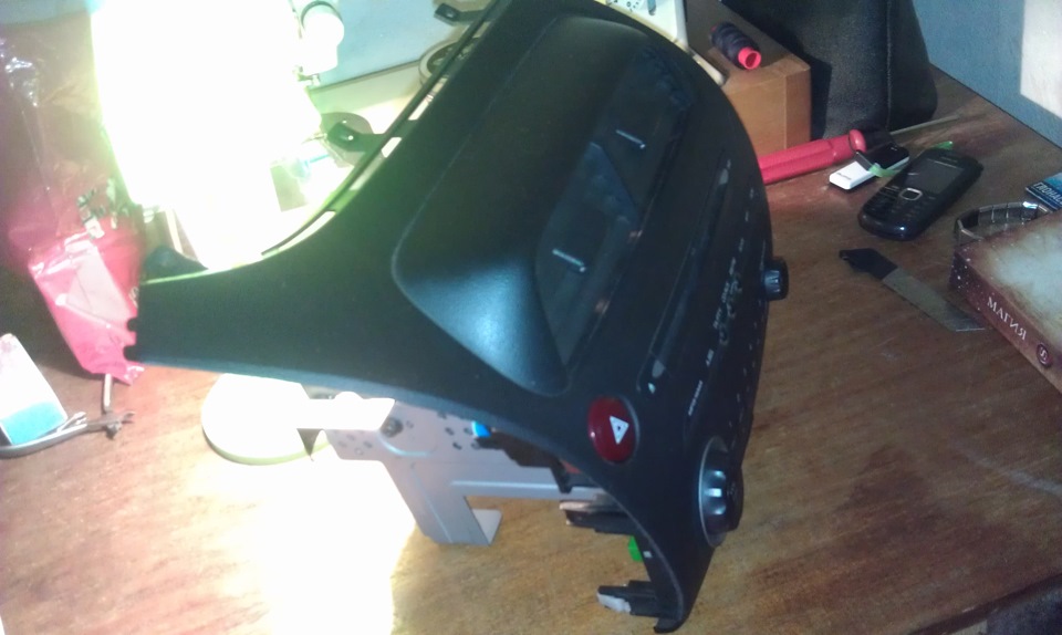

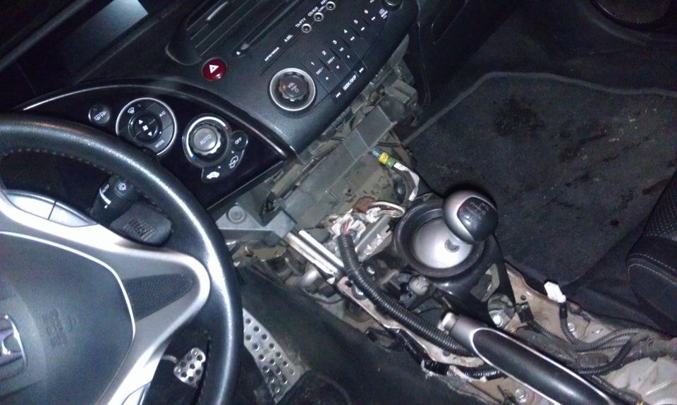

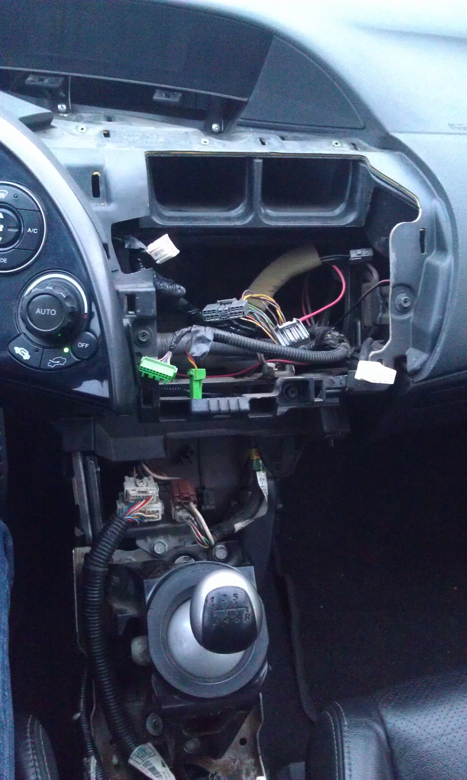

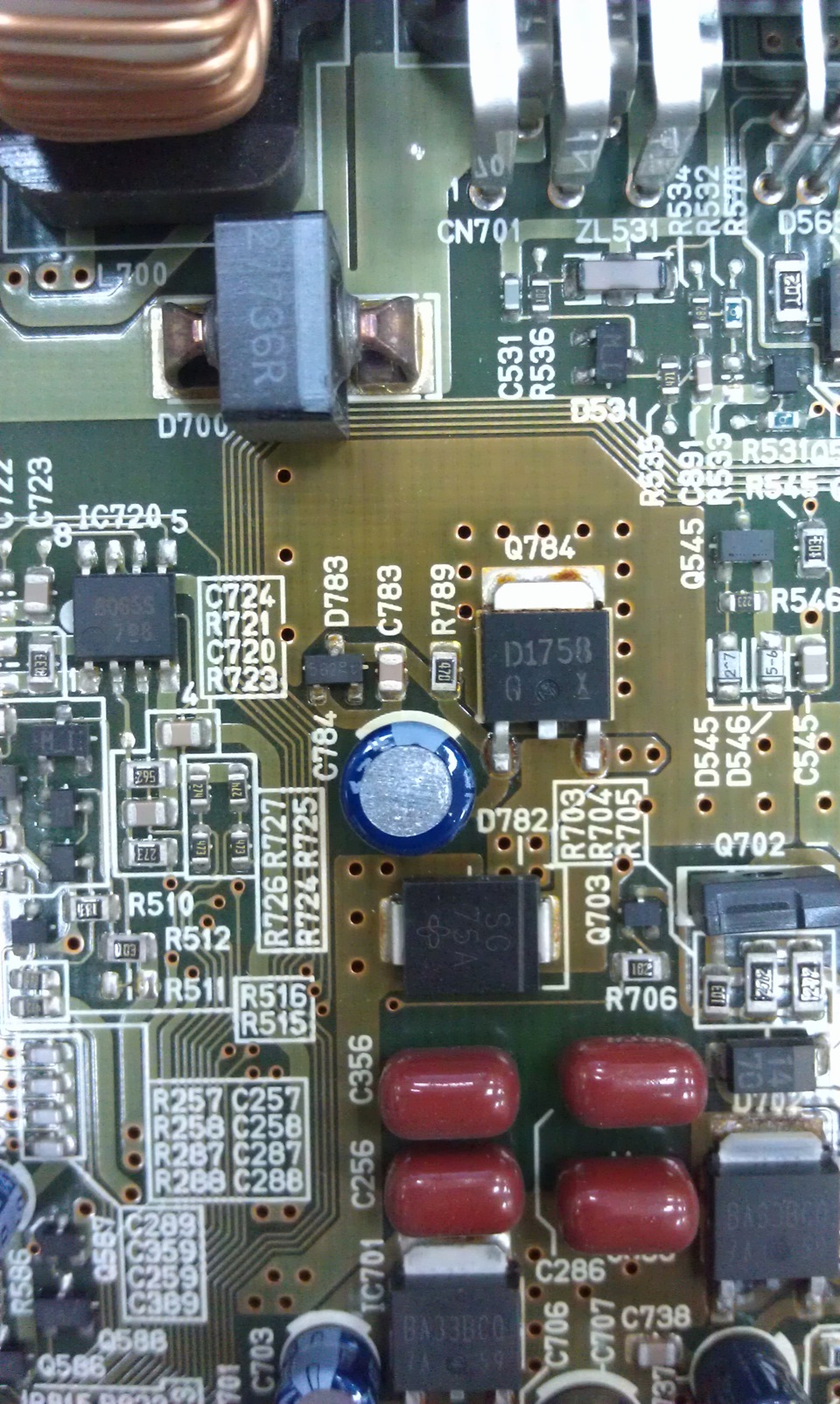

Наткнувшись как то на форуме на статью самостоятельного ремонта мафона (www.civic-club.ru/forum/s…p?p=5679839&postcount=206), где всё пошагово описано, что надо делать — взял её за основу.

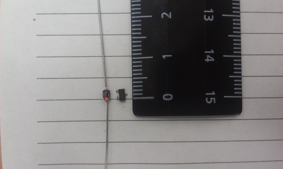

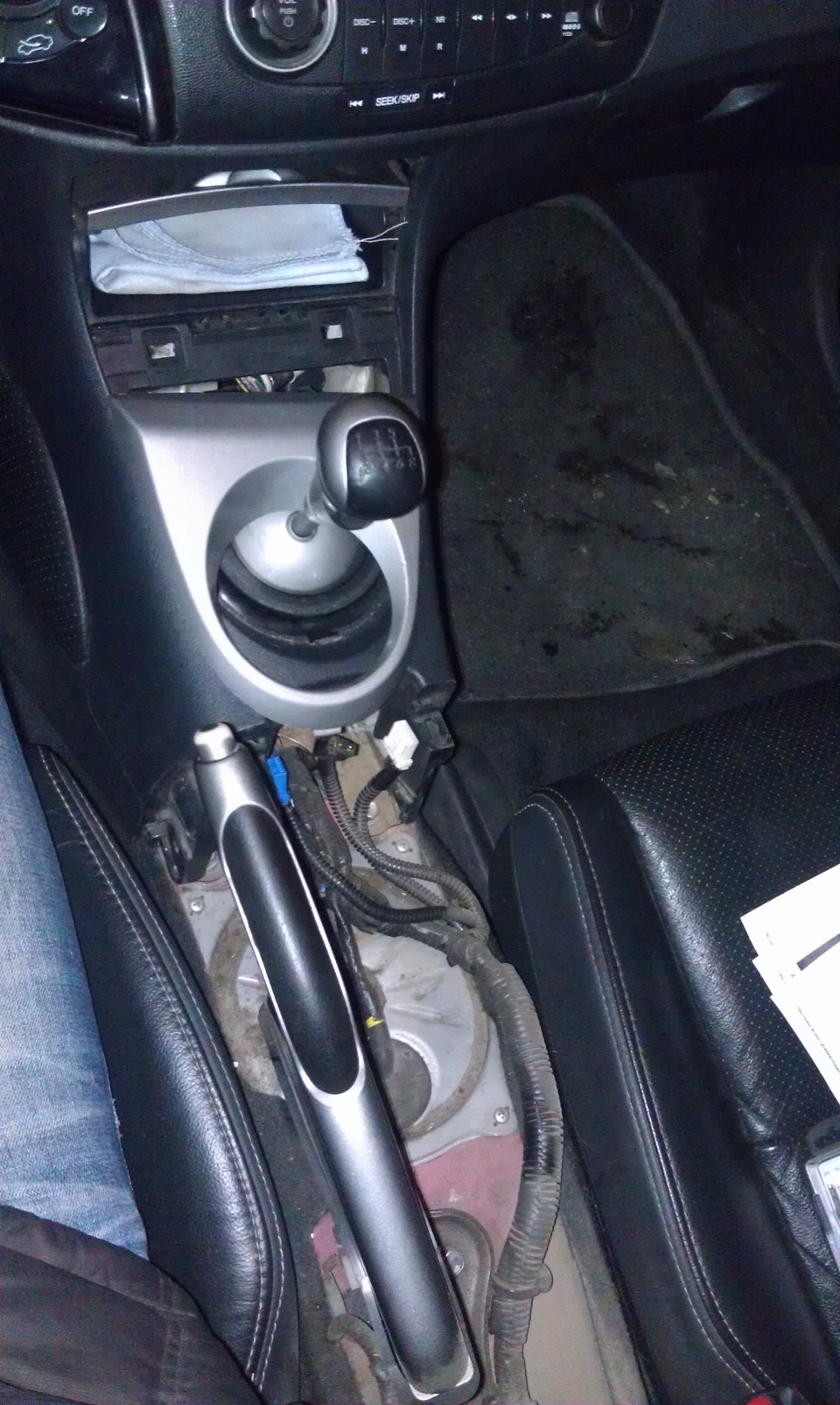

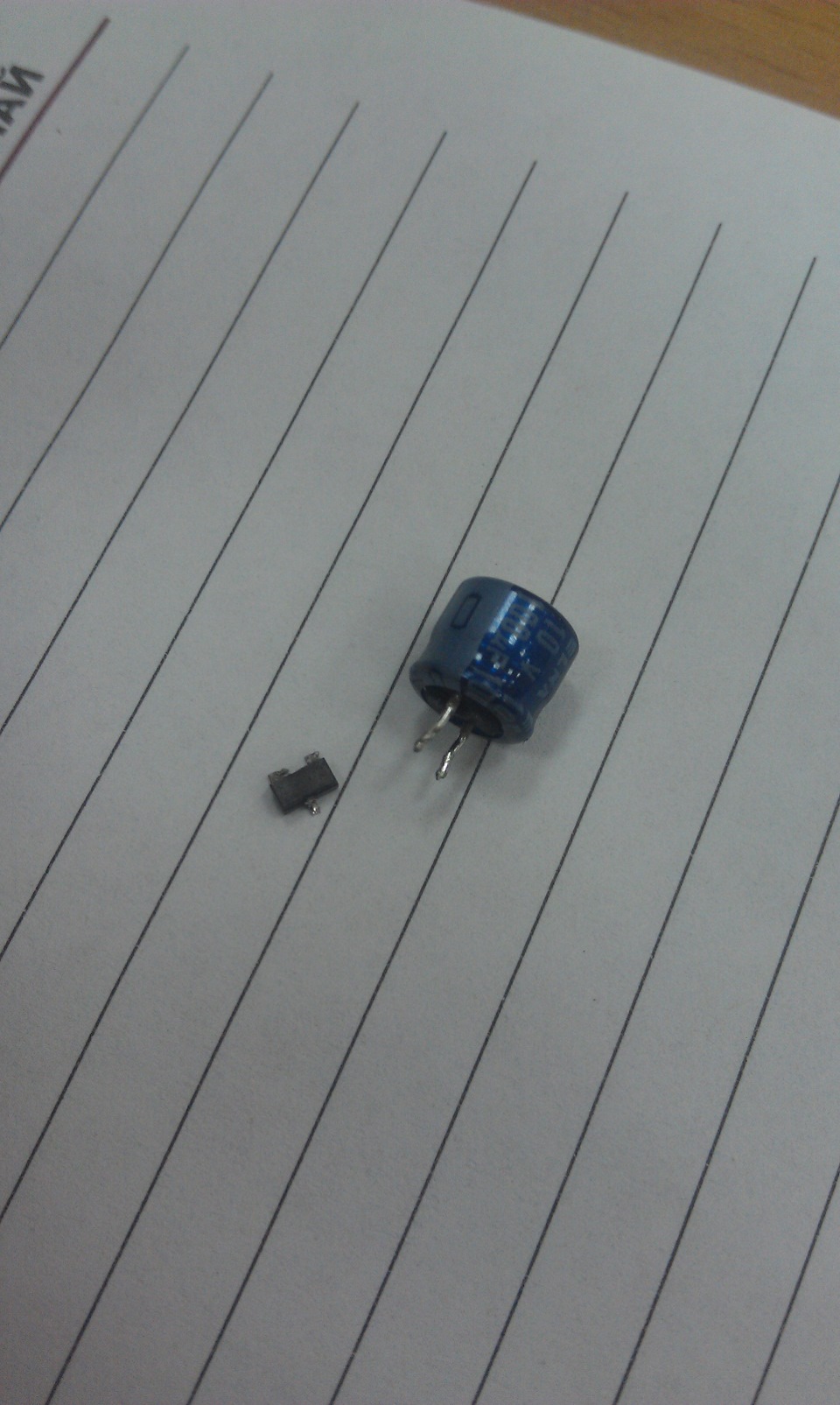

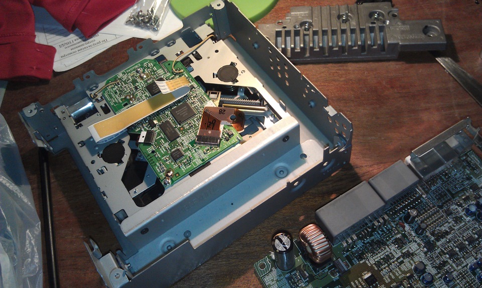

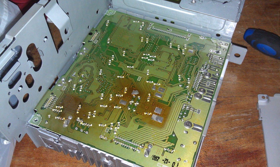

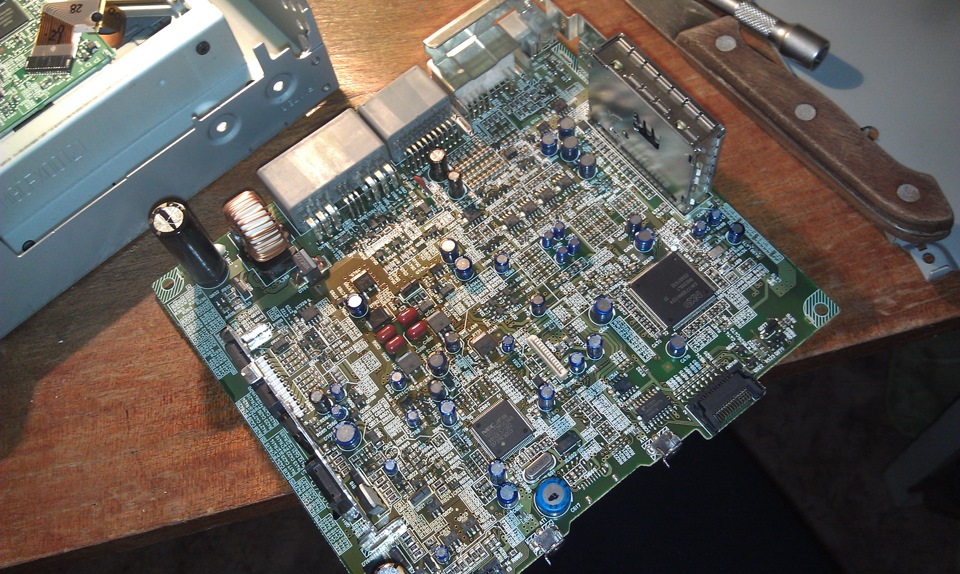

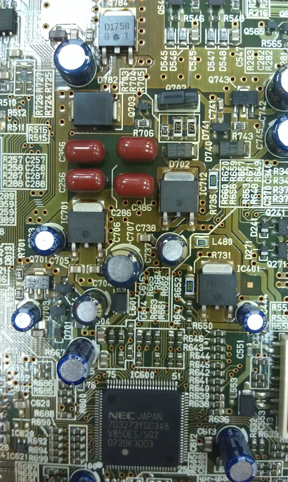

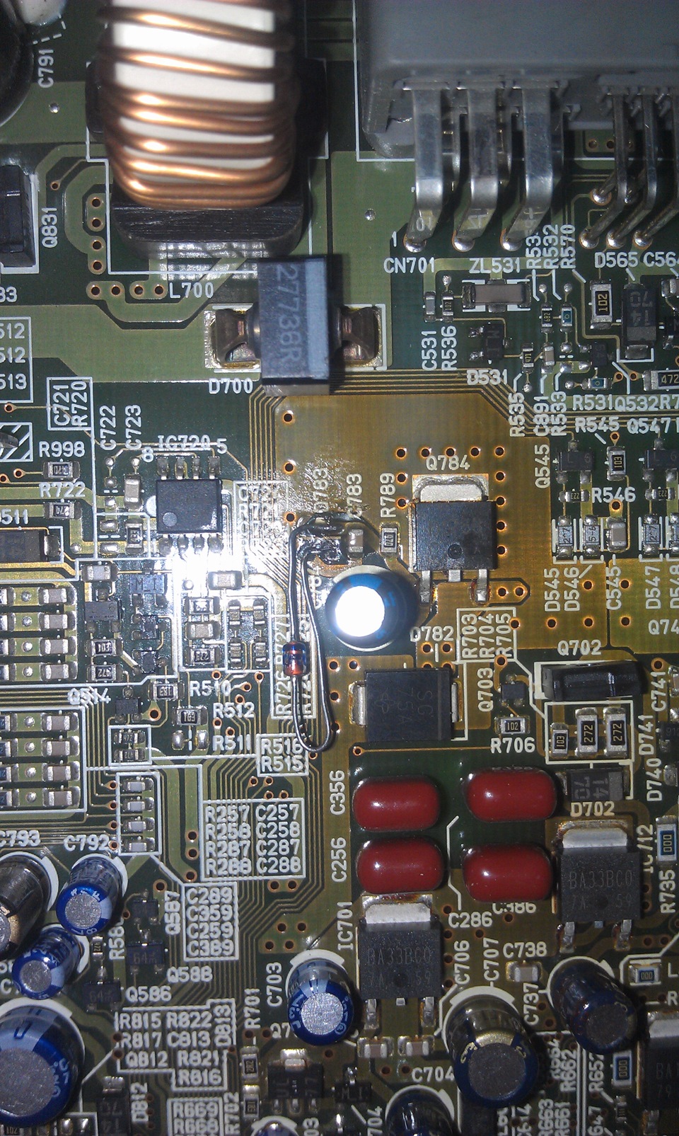

В результате самостоятельна была снята магнитола, полностью разобрана. Куплены детали стабилитрон и конденсатор за 21 руб. Детали мне на плате перепаяли знакомый, т.к. самостоятельно это проблематично сделать, нужна паяльная станция.

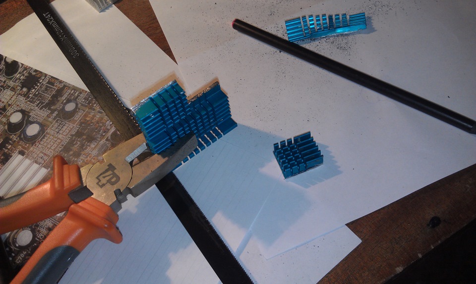

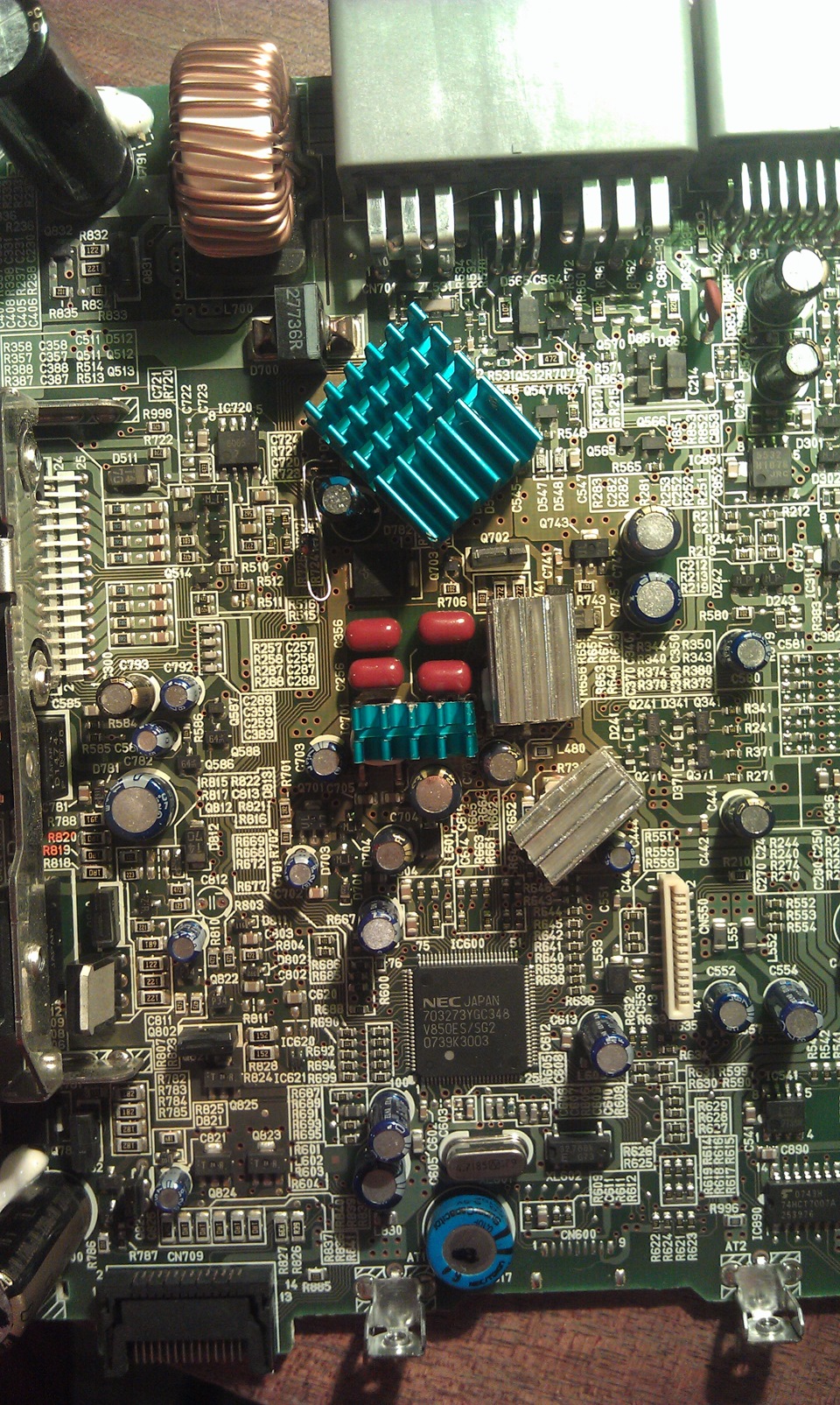

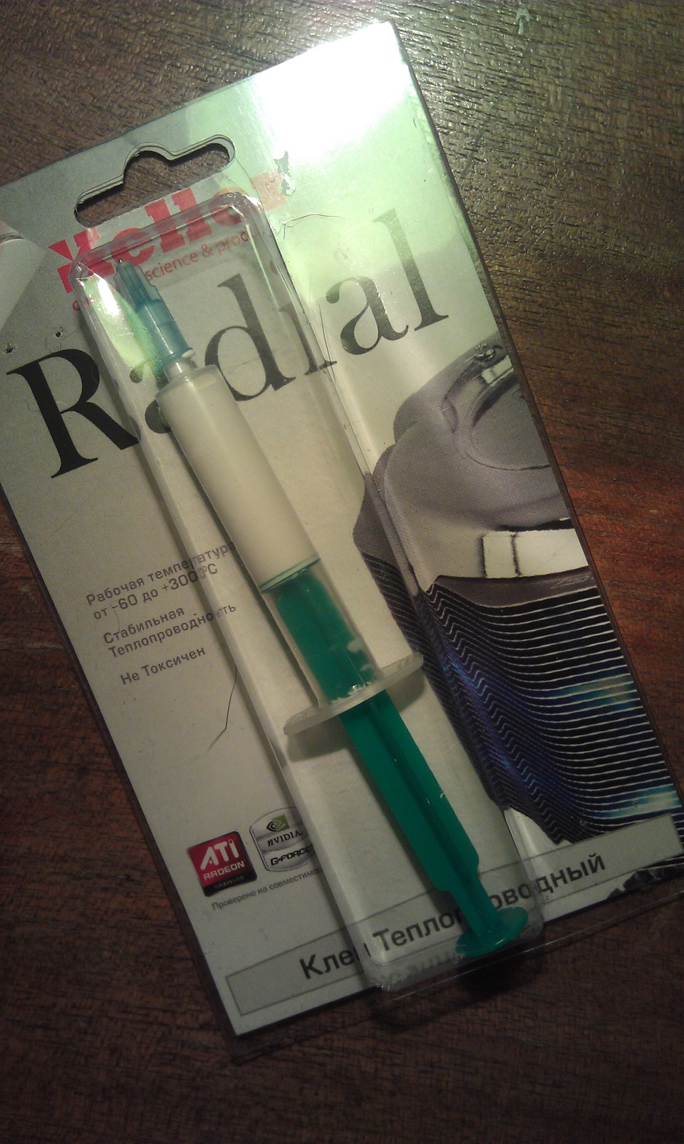

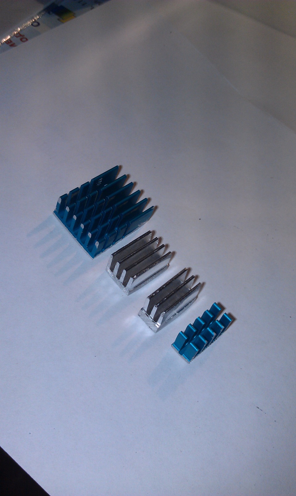

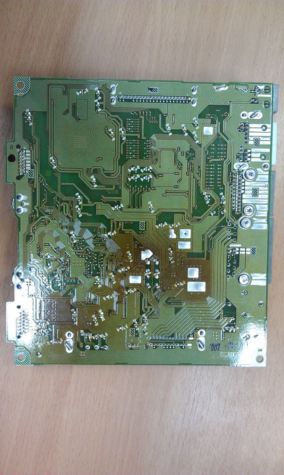

Еще приобрел теплопроводный клей. В инструкции автор говорит, что надо какой-то там двухкомпозитный, но такой я у себя не нашел и цена у него в инэте 500 р. Купил Радиал за 120 р. И еще термопасту за 60 р.
В результате манипуляций магнитола не вырубается и монитор не глючит. Специально включал горячий воздух чтобы проверить, всё Ок.

можете написать какой именно стабилитрон и конденсатор нужно купить?
заранее спасибо
BZX55C5V6 — стабилитрон
100мкФ*16В и желательно 105 градусный конденсатор

Компьютерные радиаторы пошли в ход, ты случаем не сисадмин коллега:)
нет, не сисадмин) в ближайшей компьютерной мастерской взял)

Не подскажешь, какой конденсатор ты поставил на замену C784?
Привет!
Подскажу, 100мкФ*16В, 105 градусный. Он размером выше родного, но встает как родной

У меня магнитола вырубалась редко, я решил просто наклеить радиаторы и обновить термопасту. Эффекта ноль!( В общим, без замены стабилитрона и конденсатора, толку нет!(
Не, надо полностью их менять. Там походу температуры серьёзные, если видно что припой плавился и родные детали просто умирают от таких температур
в голове не укладывается, как японци так лохонулись?! А нормальным Русским потом колхозом заниматься, кто на что горазд!)
а как понял что в кондее и (второе не знаю что) косяк именно в них?
Потому что симптомы один в один, как в описанной инструкции по которой делал. Да и других причин не может быть, т.к. те места видно было как от перегрева потемнели.
