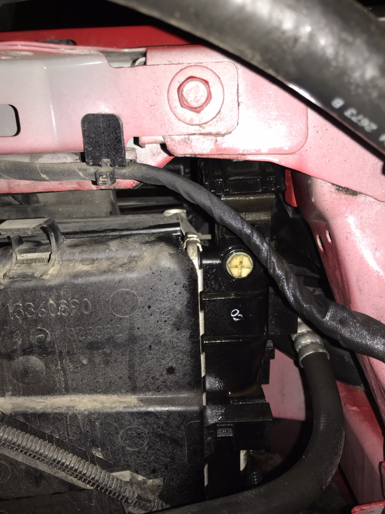

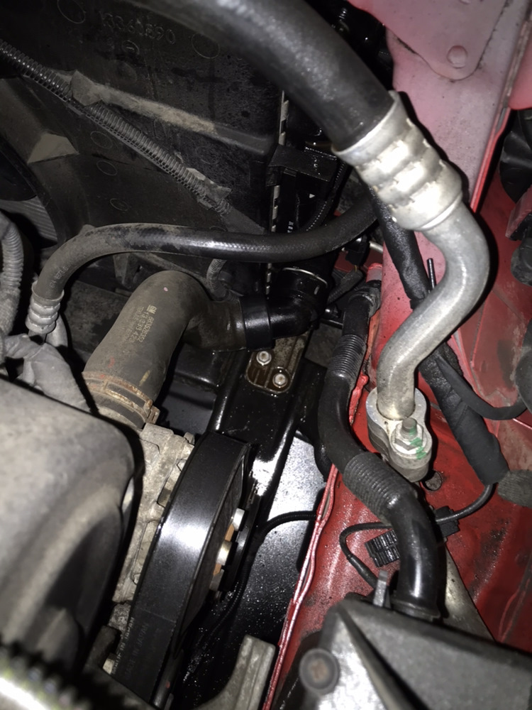

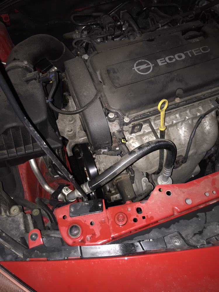

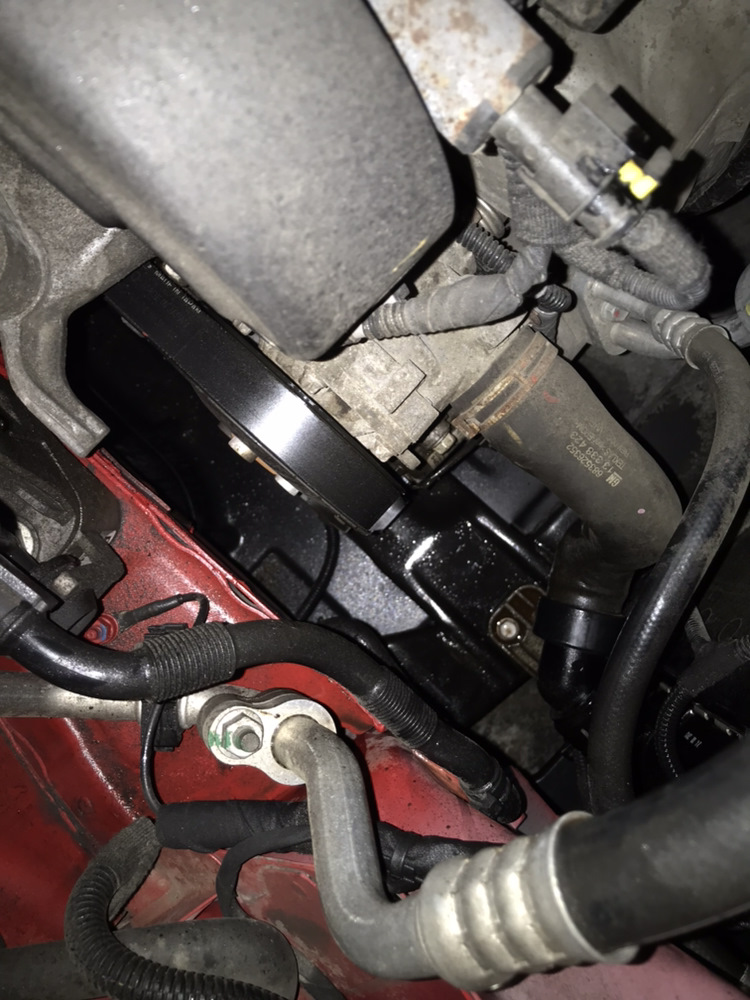

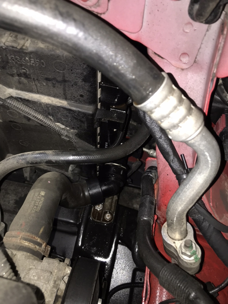

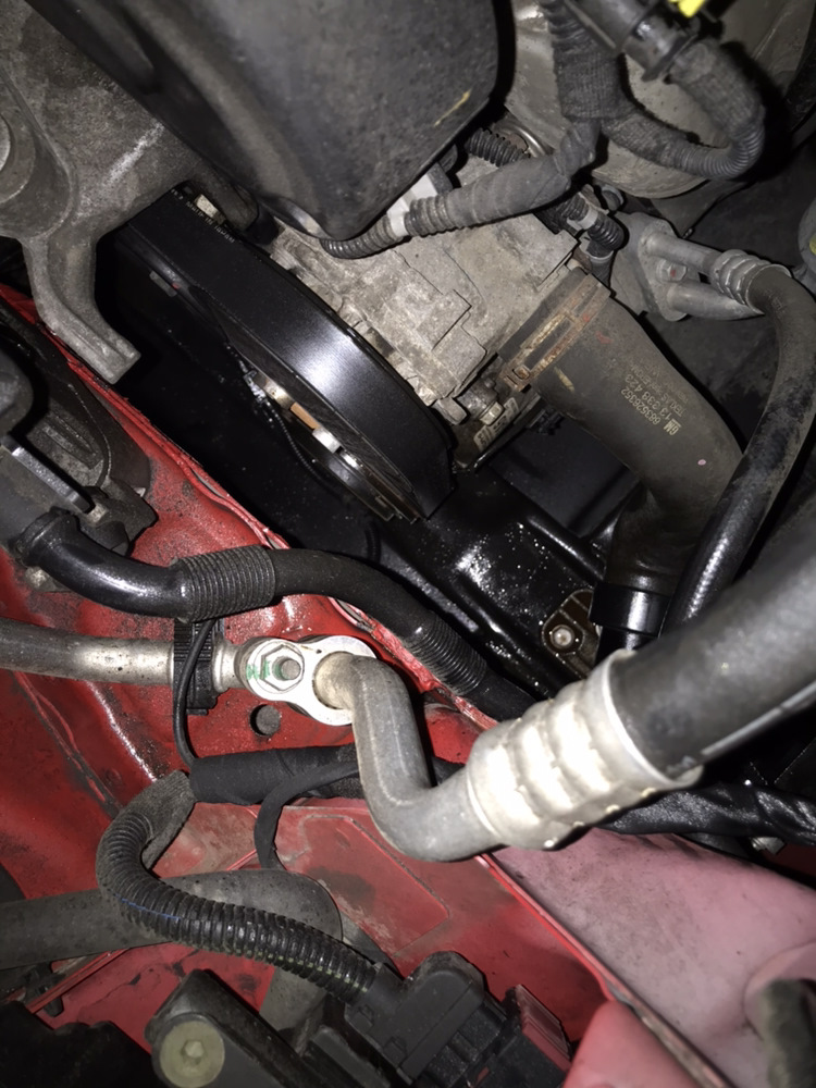

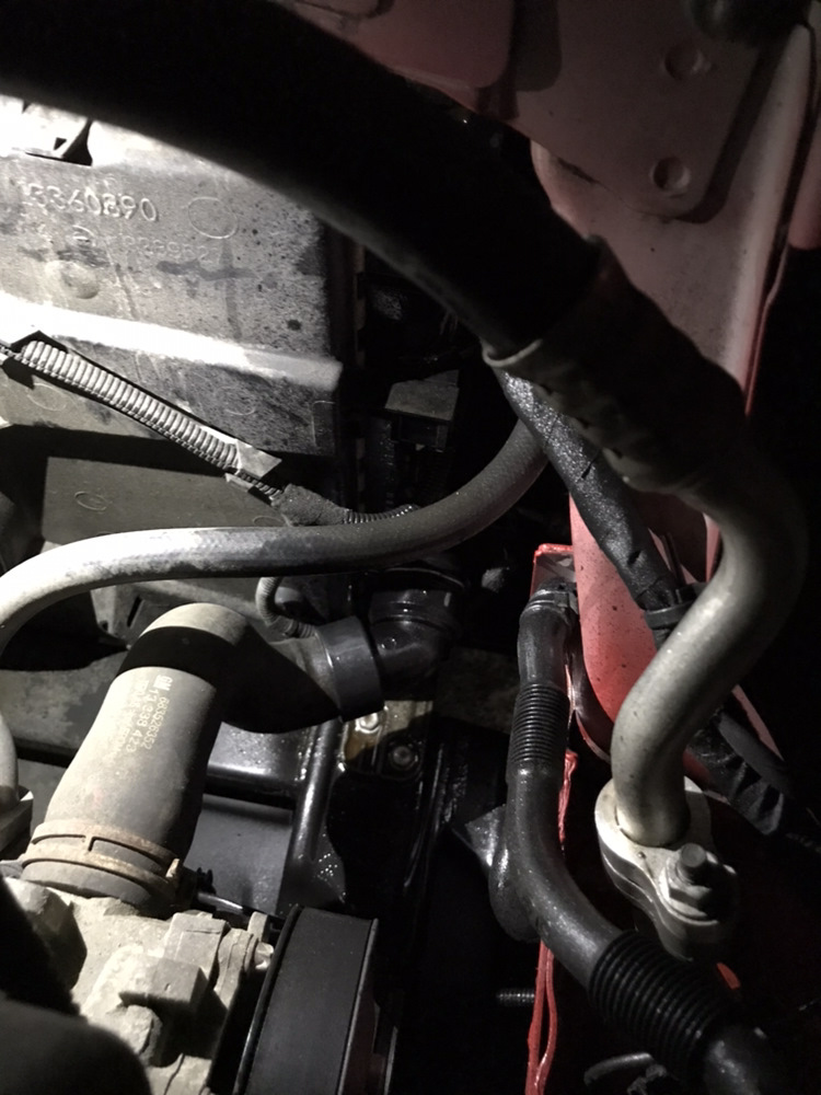

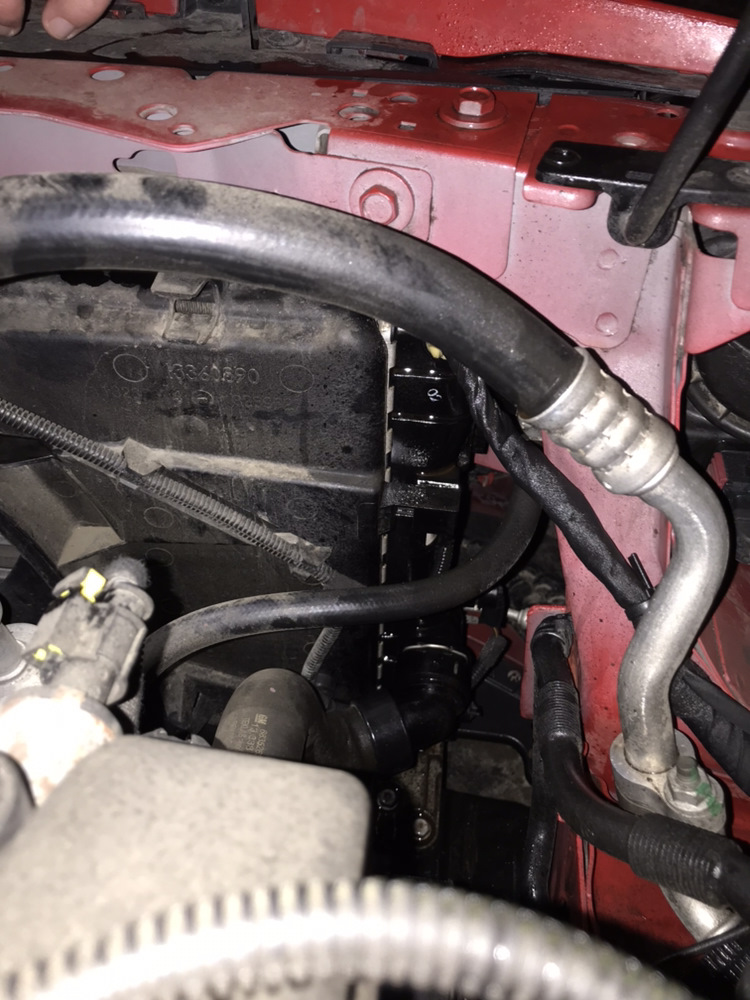

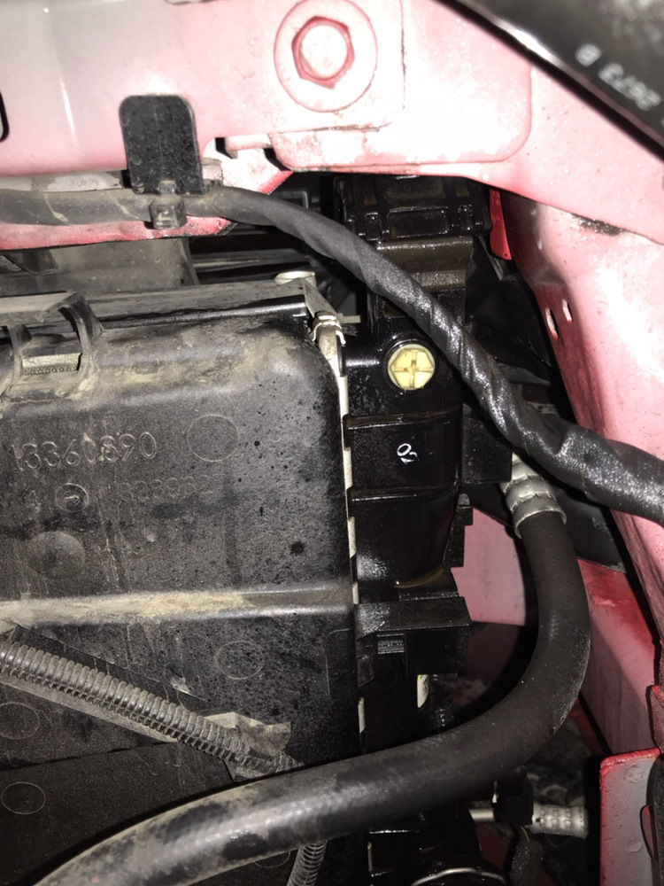

Всем привет! У меня беда!
Жена приехала домой и вызывает меня, говорит машина просит долить охлаждающую жидкость.
Беру бутылку, выхожу, а там пустой бачок. Сразу выливаю пол-литра и он тут же уходит в систему.
Смотрю правее, а там всё мокро.
Пошёл в сервис и фото Авто и мне сказали, что будут снимать всю систему. И надолго.
Помогите откуда копать?
Запчасти на фото: GS1081
Запчасти на фото: GM3338

Было то же самое. Думал со стороны радиатора, но когда завел машину увидел другую картину. Выдовило шток помпы на 3мм и антифриз благополучно раскидывало по всему подкапотному пространству. Поменял помпу
Датчик температуры на радиаторе посмотри
Хорошо, спасибо))Найду по инструкции и посмотрю на него))
Ты прям фото делал на него, под ним все мокро, правая сторона нижний угол радиатора, а стоит он возле патрубка который ты фоткал

помпа
Помпа, у меня когда то на 10ке точно также было, залил завел, жидкости в бачке нет))
Помпа описалась
Ещё как описалась
Помпа.И на таком пробеге. Мда.😂
помпа 100 пудов
Зачем разбирать всю систему-развод на деньги, по следам видно помпа раскрывает на радиатор. Помпа 1000р +работа -все.

судя по тому как раскидало жидкость то помпа под замену, а там смотреть надо.
