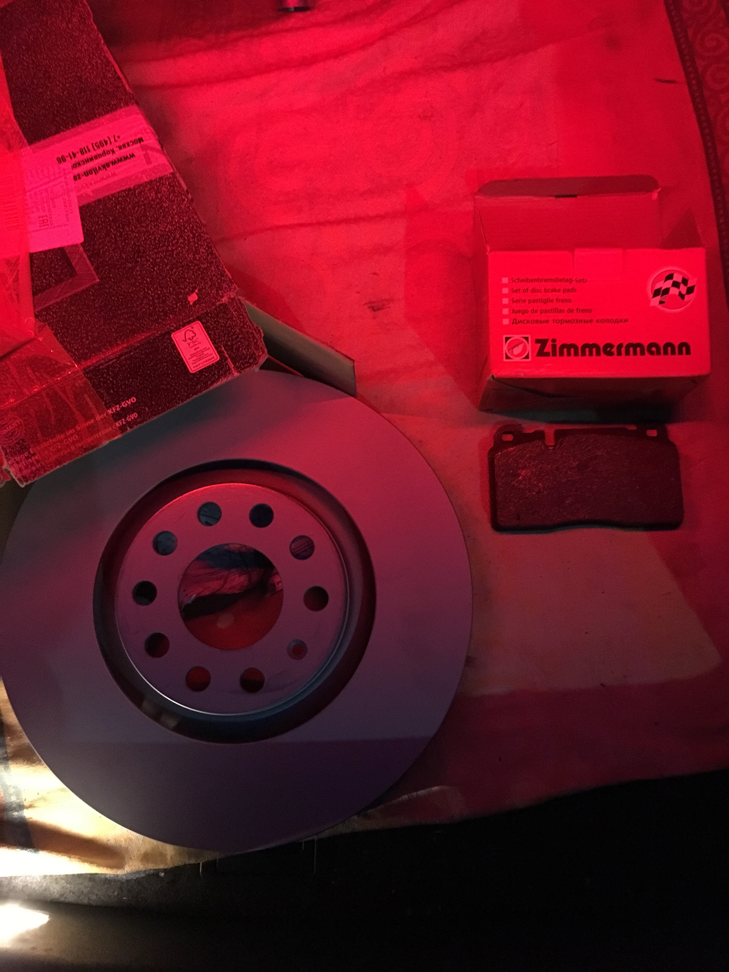

Заменил наконец передние тормозилки, безовсяких проблем все поддалось, все зачищено и установлено, левый диск правда отпадать не хотел, долго пришлось колбасить его.
Теперь обкатка.

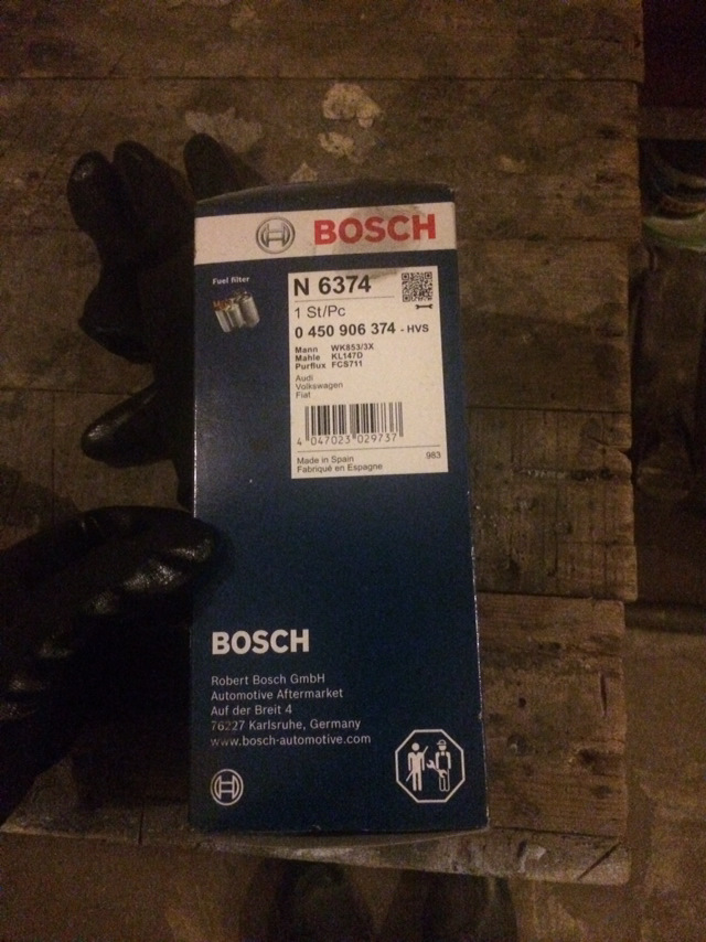

Заменил так же топливный фильтр
Запчасти на фото: 200118

А чего наклейку с колодок не снял?)
С колодки бумажку оторвать надо было
На той неделе ставил, пока с сервиса доехал краску стёр, на сл день ездил как всегда
blin y vas klimato jostki.mashinam ne pozaviduesh.
А обкатка то зачем, обкатка тут не нужна
Инструкцию по применению сфоткать?
Во первых диск в защитной пленке, при прикатывании пленка стирается
Во вторых колодки идут в какой то смазке
Ну эту, , пленку, , стёр и в путь че там прикатывать, новое с новым
Тогда как заменишь, не прикатывая, бахни пару экстренных торможений, расскажешь что как, бьет или не бьет
Ладно прикатывай)))а пару экстренных и прикатанные угробят тем более 288 мм
Если все говорят, надо прикатывать, в атешной инструкции надо прикатывать, зачем прикатывать тогда?
Я же написал краску с диска стёр и все, вот и вся прикатка, если что то новое а что то старое другое дело прикатывать пока не подружиться между собой
Машина вышла с конвеера, по логике все новое, зачем обкатка тогда?
Racer32
Дело в том что направвляйки не новые и прижимается слегка не равномерно. Не может быть идеальных условий. Поэтому спокойные торможения сначала обязательно. Да и всегда чувствуется как постепенно при одном и том же усилии эффективность торможения растет.
Racer32
Обкатка обязательна.
Racer32
300 км полюбому нужно отъездить, что бы колодки прижились с дисками, да и по инструкции положено.
