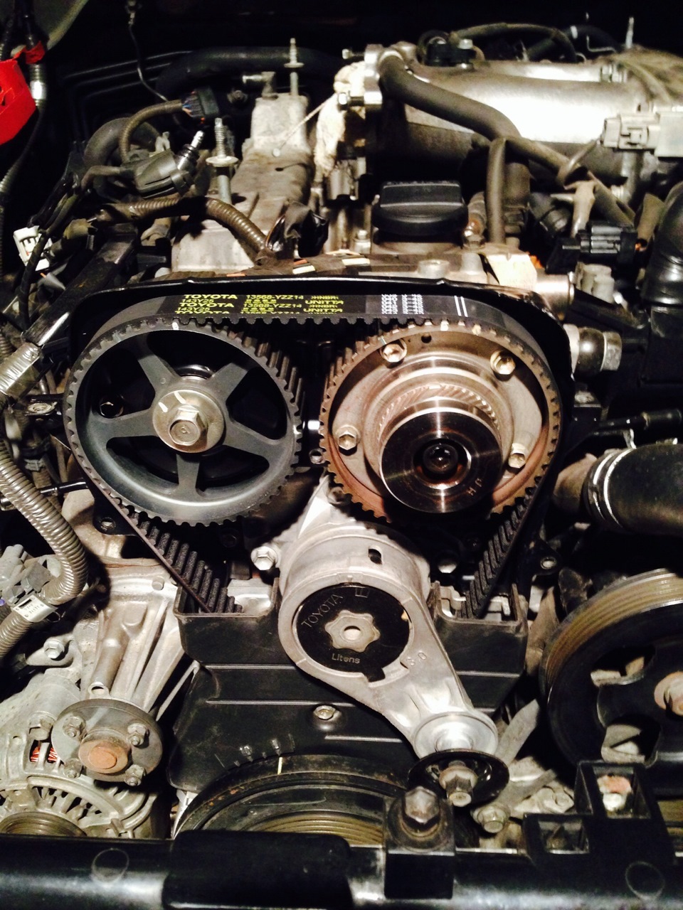

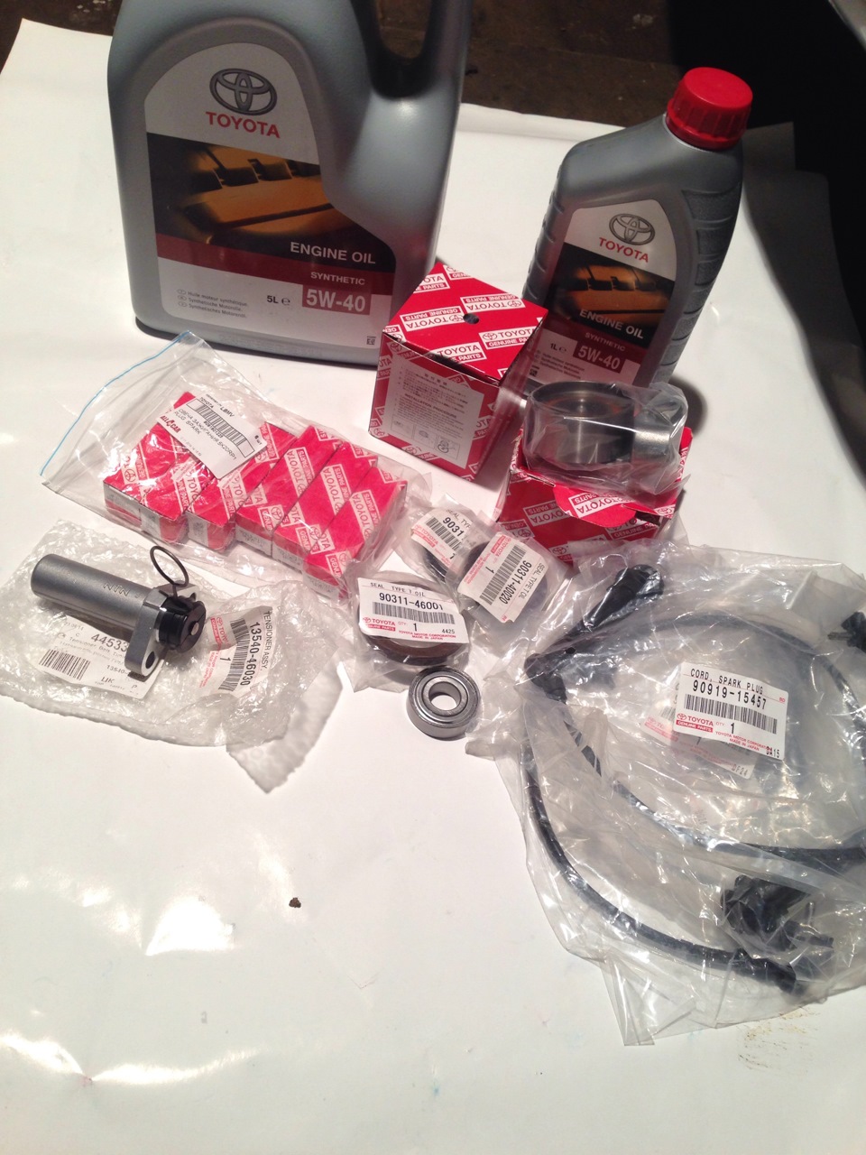

Неспешно, всеже справился в одиночку с неболшим Т.О. Двигателя! Заменил ГРМ, все сальники, ролики, натяжитель ремня, свечи, провода, ну и масло конечно. Помпу менять не стал, так как предыдущий хозяин менял ее 40.000км назад.

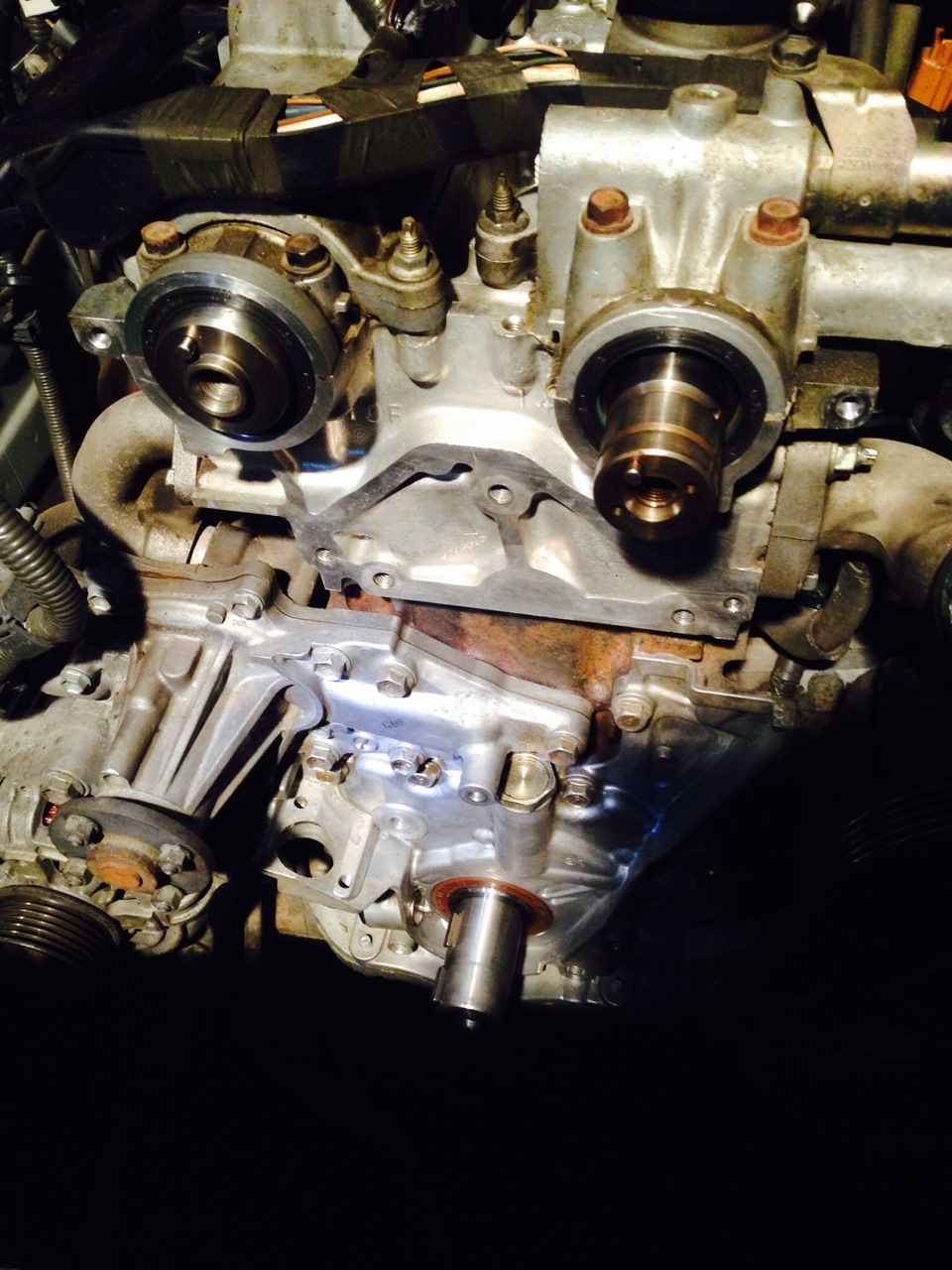

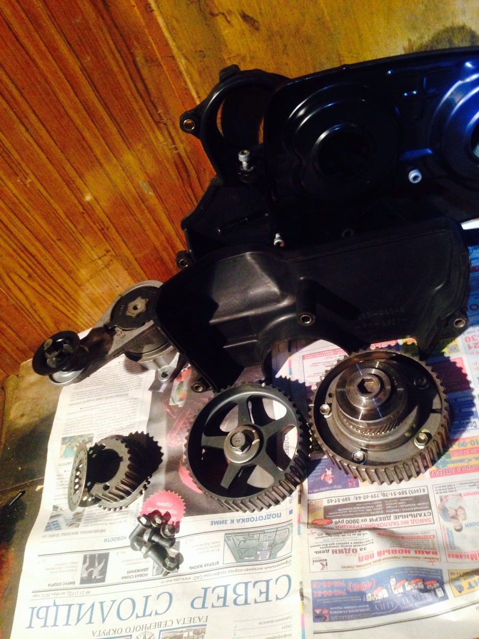

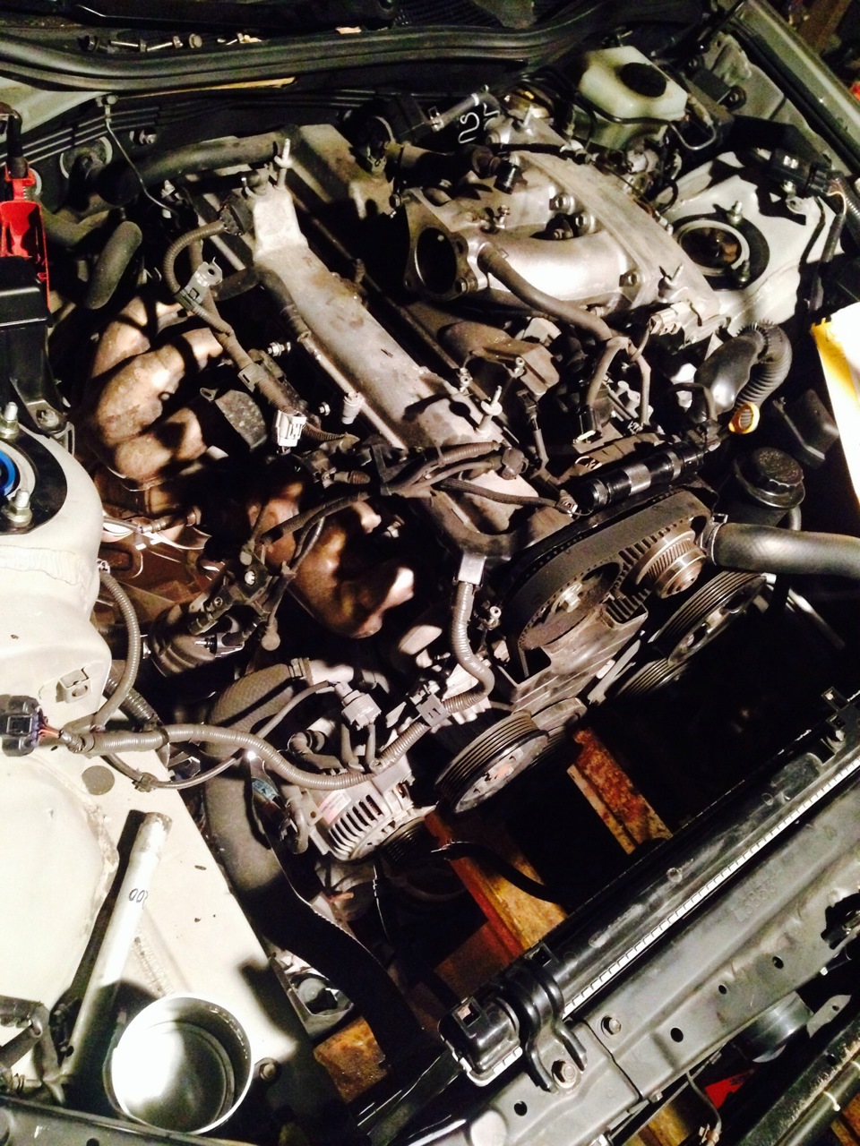

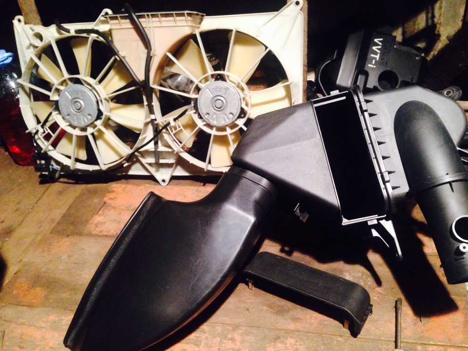

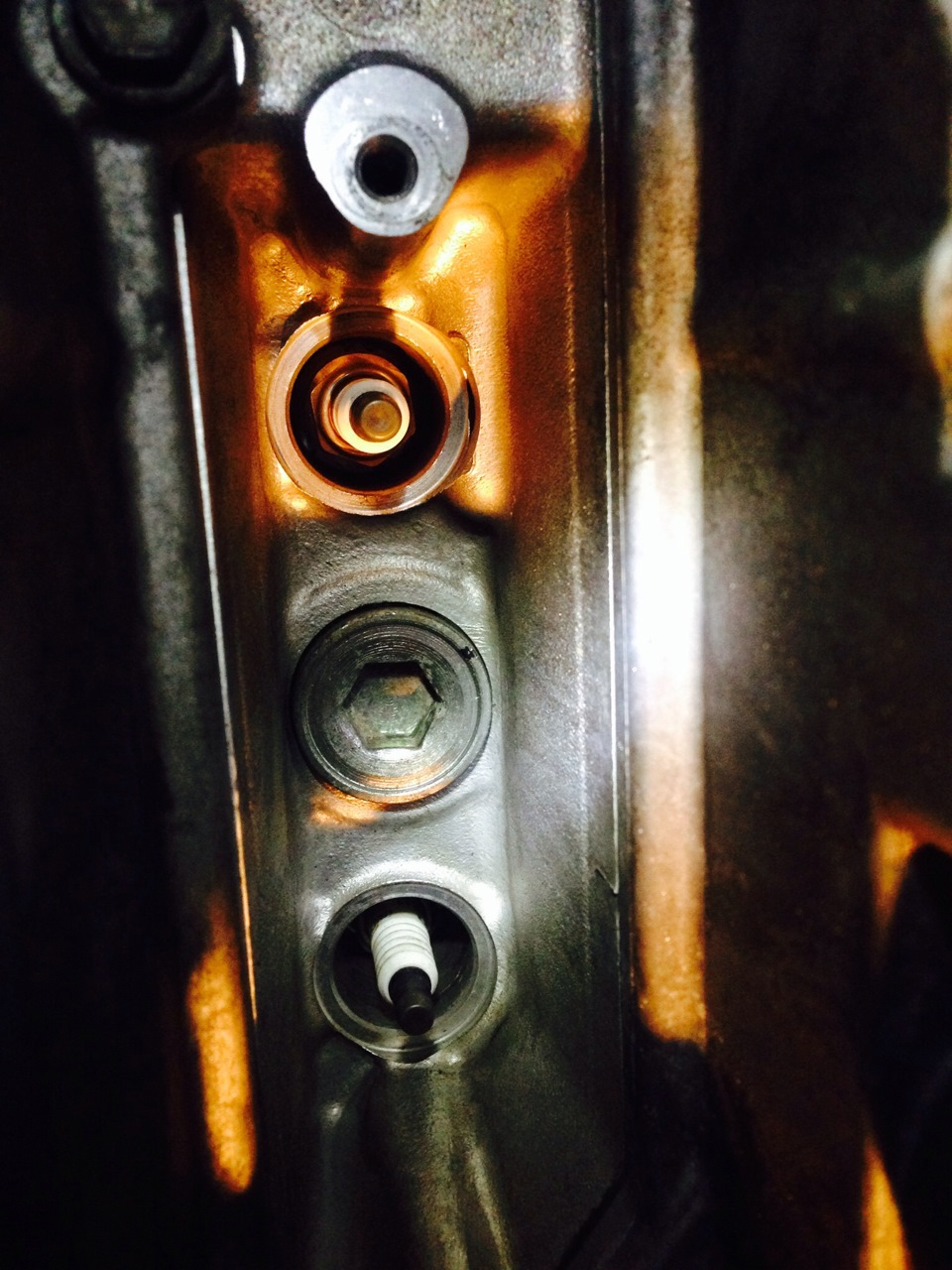

И так заказал все нужные запчасти, пока ждал (неделю) разбирал двигаль. На сайте много мануалов и хороших людей, которые обьяснили как прощще и легче менять грм, так что подробности описывать не буду, первой задачей было все отмыть и очистить от грязи, начал сверху) снял дросель, провода, катушки, грязи там скопилось за много лет много, придумал способ очистки свечных колодцев, купил очиститель карбюратора, залил, накрыл сверху трапкой и при помощи компрессора с воздухом начал очистку, с третьего раза добился идеальной чистоты, теперь можно спокойно менять свечи, далее, тем же очистителем и воздухом промыл дросель, затем снял все что касается грм и также очистил от грязи. Все кожухи, корпуса фильтра, вентеляторы, защщиты двигателя, отвез на мойку! Все чистое, теперь собирать будет в удовоьствие)
Сборка: вобщем ничего сложного в замене всего вышеперечисленного нет! С первого раза все собрал, метки не растерял, лишних деталей не осталось) спасибо всем за грамотные подсказки и методы по русски! Если есть гараж и время, все можно сделать самому и не платить денег сервису) запчасти ставил только оригинал, по хорошей цене, вот ссылка doctorlexus.ru/

Я там был! Не помню что то надо было! Дорого по сравнению доже с экзистом)
Экзистом не пользовался, а по сравнению с другими магазинами норм. Человек с клуба Lexus, многие рекомендовали, мне важно было на левак не нарватся)
Где же у него хорошая цена?
15.200р обошлось все что на фото, все оригинал)
