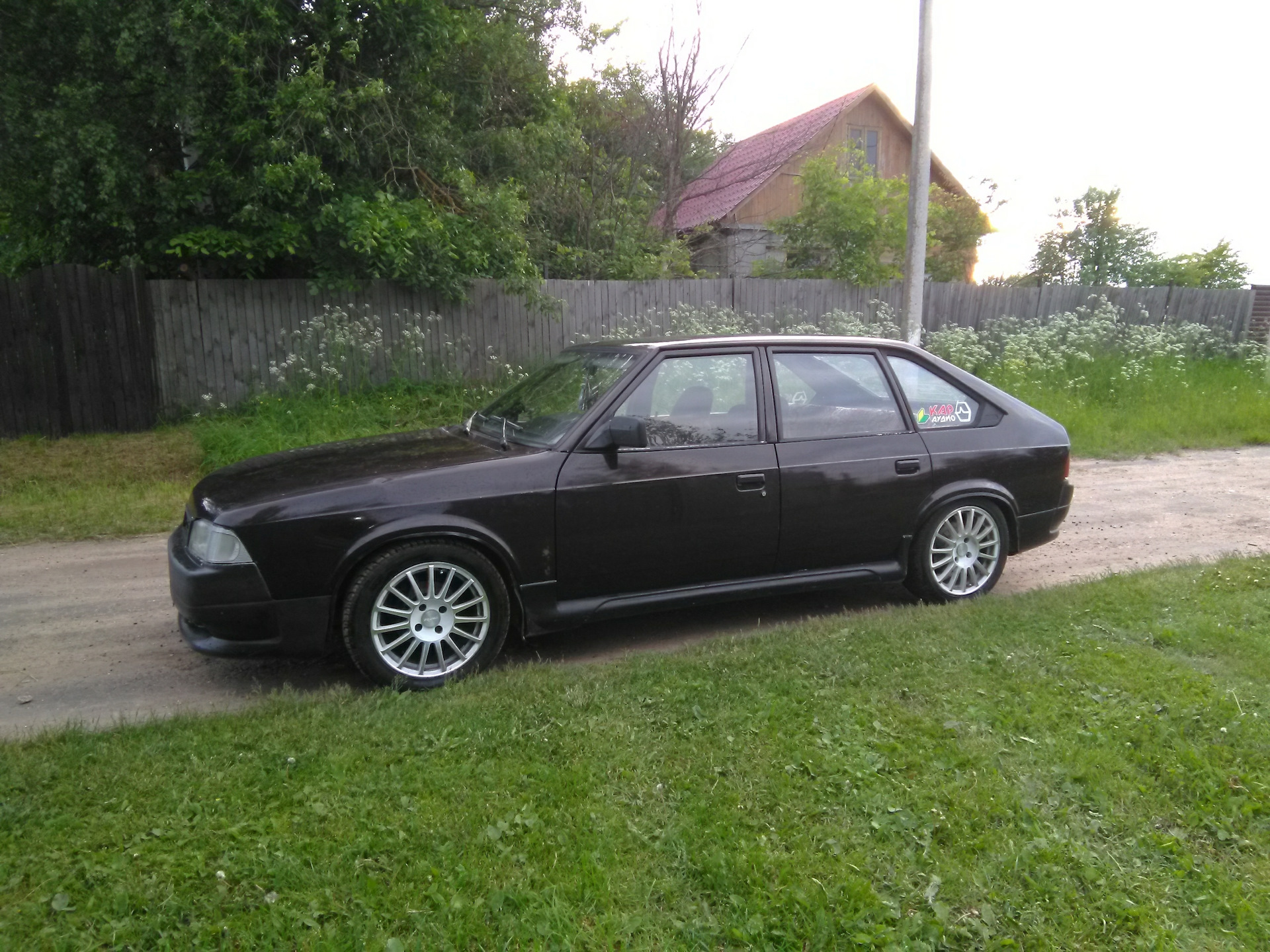

И снова здравствуйте!😁😁😁
Вот и начался слив летнего контента.😎

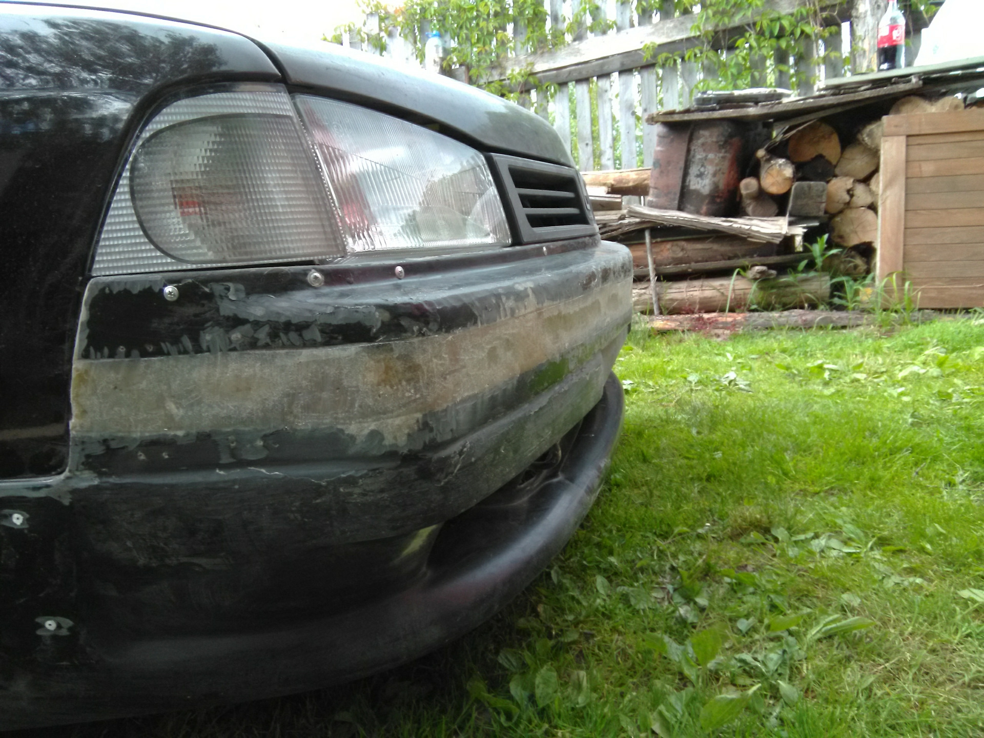

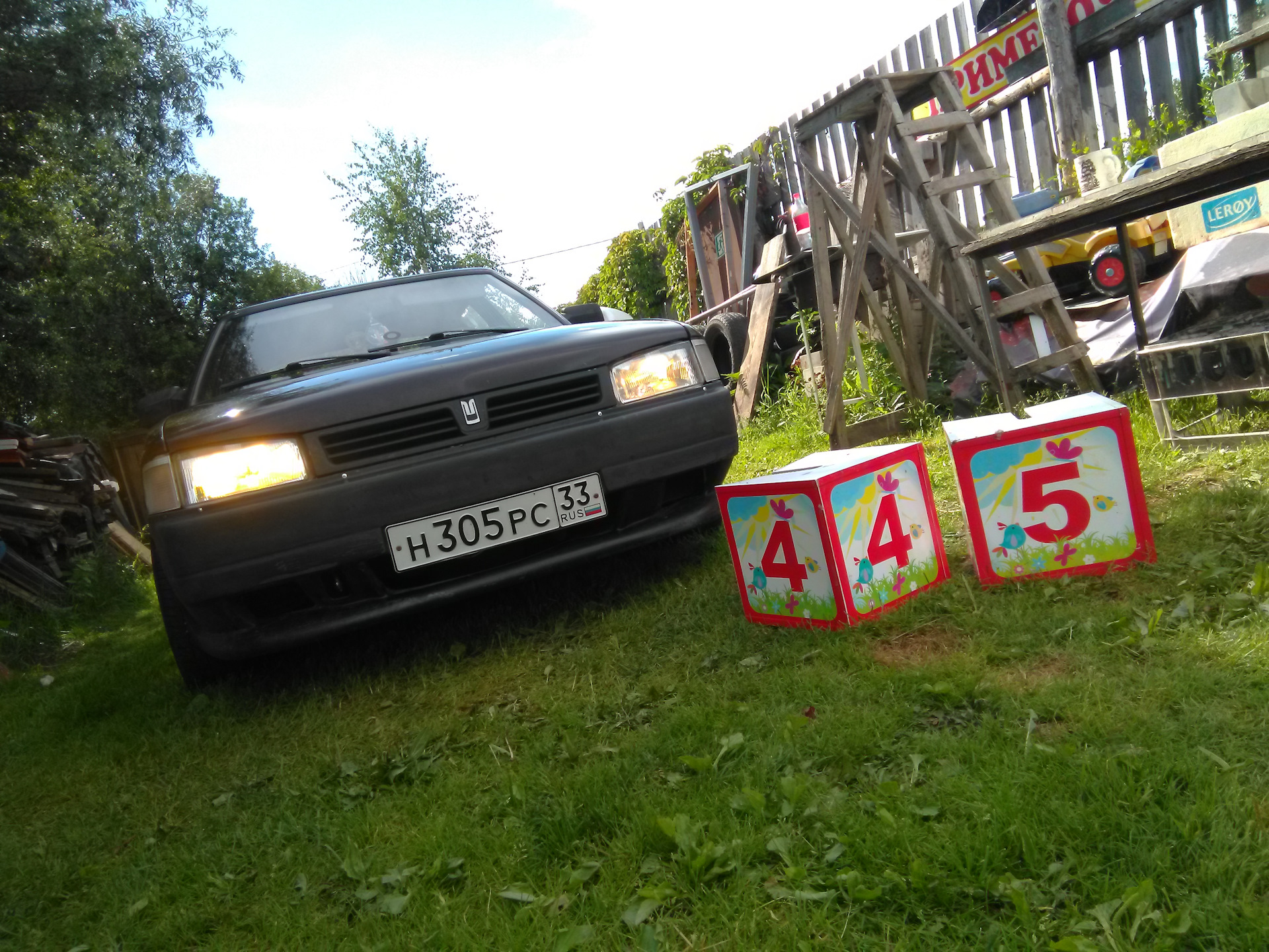

Обвес установлен уже порядочно давно. Выклянчал его у товарища около года назад, поставил весной этого года.
В комплект входит:
-Предний бампер с малым вырезом

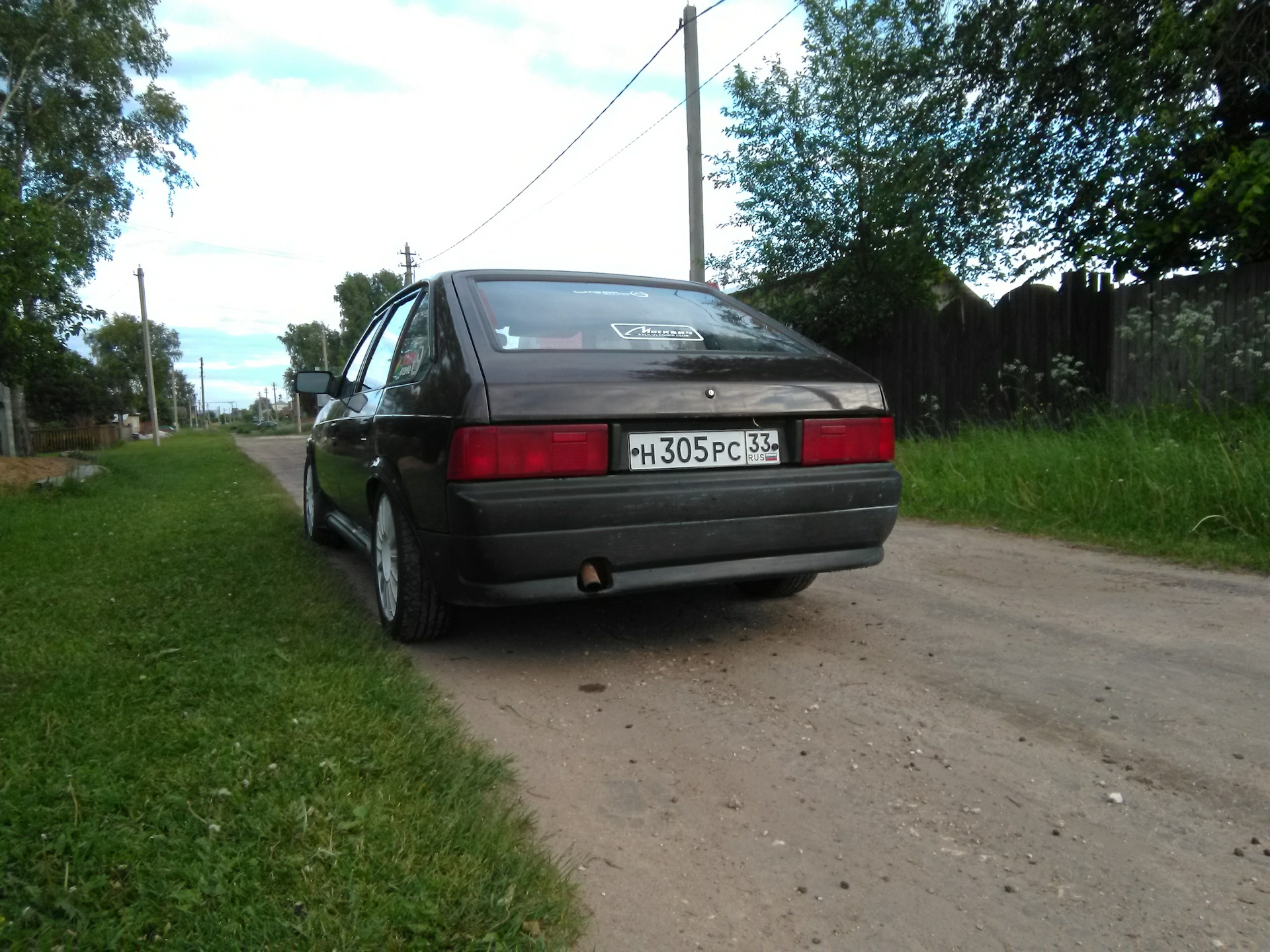

-Задний бампер без выемки в середине
-Пара накладок порогов
-Пара пластиковых крыльев с жабрами
К переднему бамперу была приклеена сабля, тоже пластиковая, по кой хрен незнаю, да еще сцук и криво.

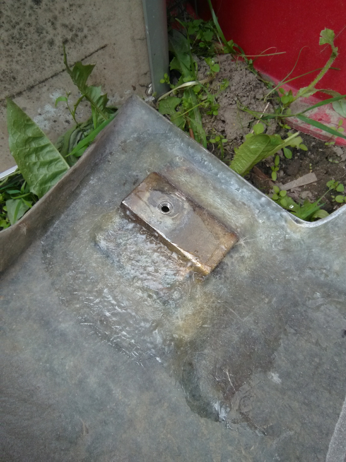

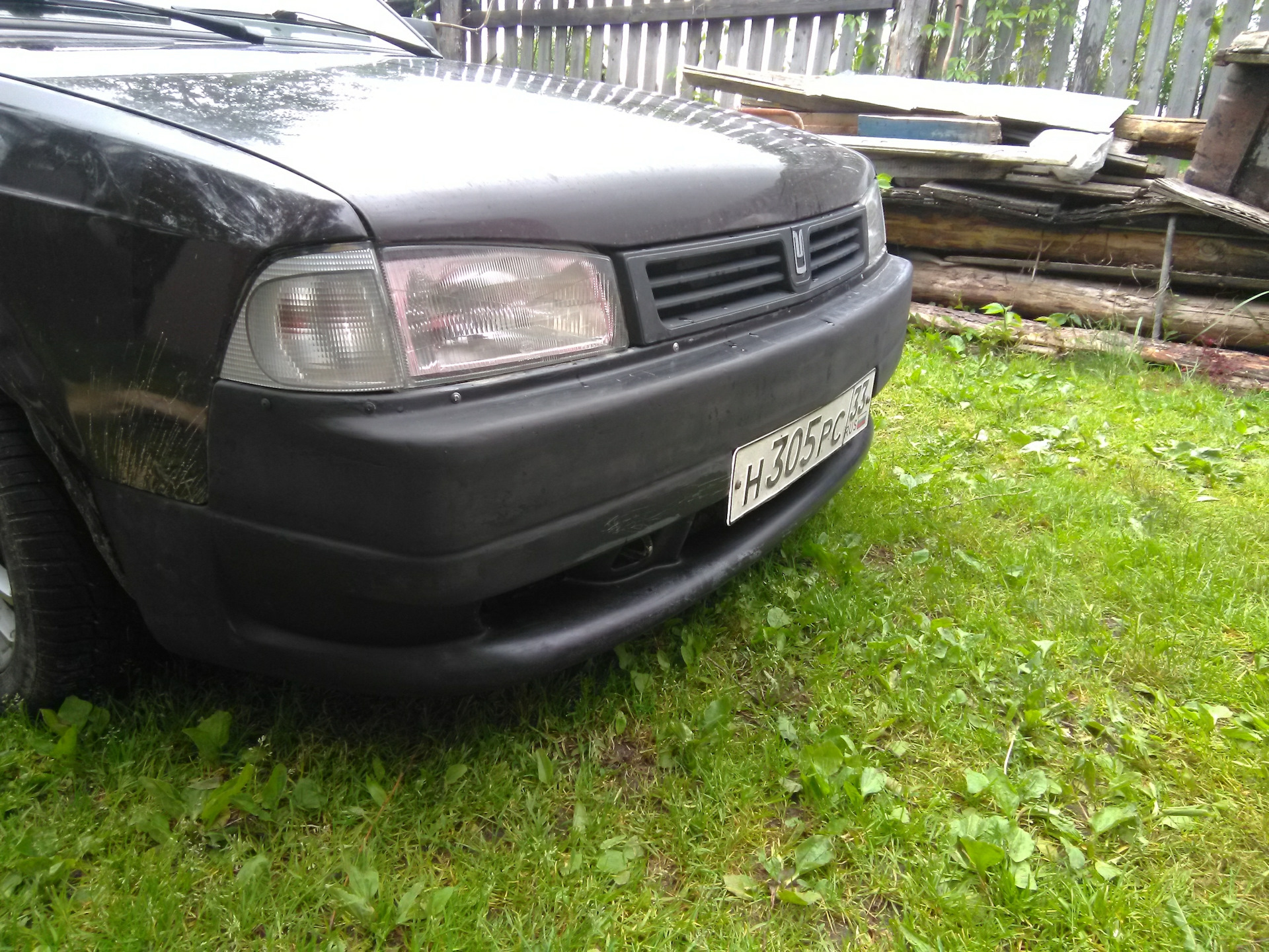

При первой подгонке бамперов она была срезана к чертям болгаркой, за ней следом тем же способом улетели боковые крепления бомпера, те сто под крылом крепятся. Вместо них я приклепал наши железные крепежки с закладными.
Далее меня не устраивала резинка одетая на бампер и зазор между саблей и бампером!
Одним теплым летним вечером решил что пора пойти путём нашего общего знакомого G-car.
Очень нравилось мне как он сделал свой бампер. есть тут и подводные камни, но они настолько ничтожны что и говорить о них не стоит. будете делать если, сами всё поймете, хотя внимательные увидят на одном из фото.
Генрих об этом умолчал))) так что пожалуй и я оставлю это в тайне))).
Что же дальше? Смотрите))

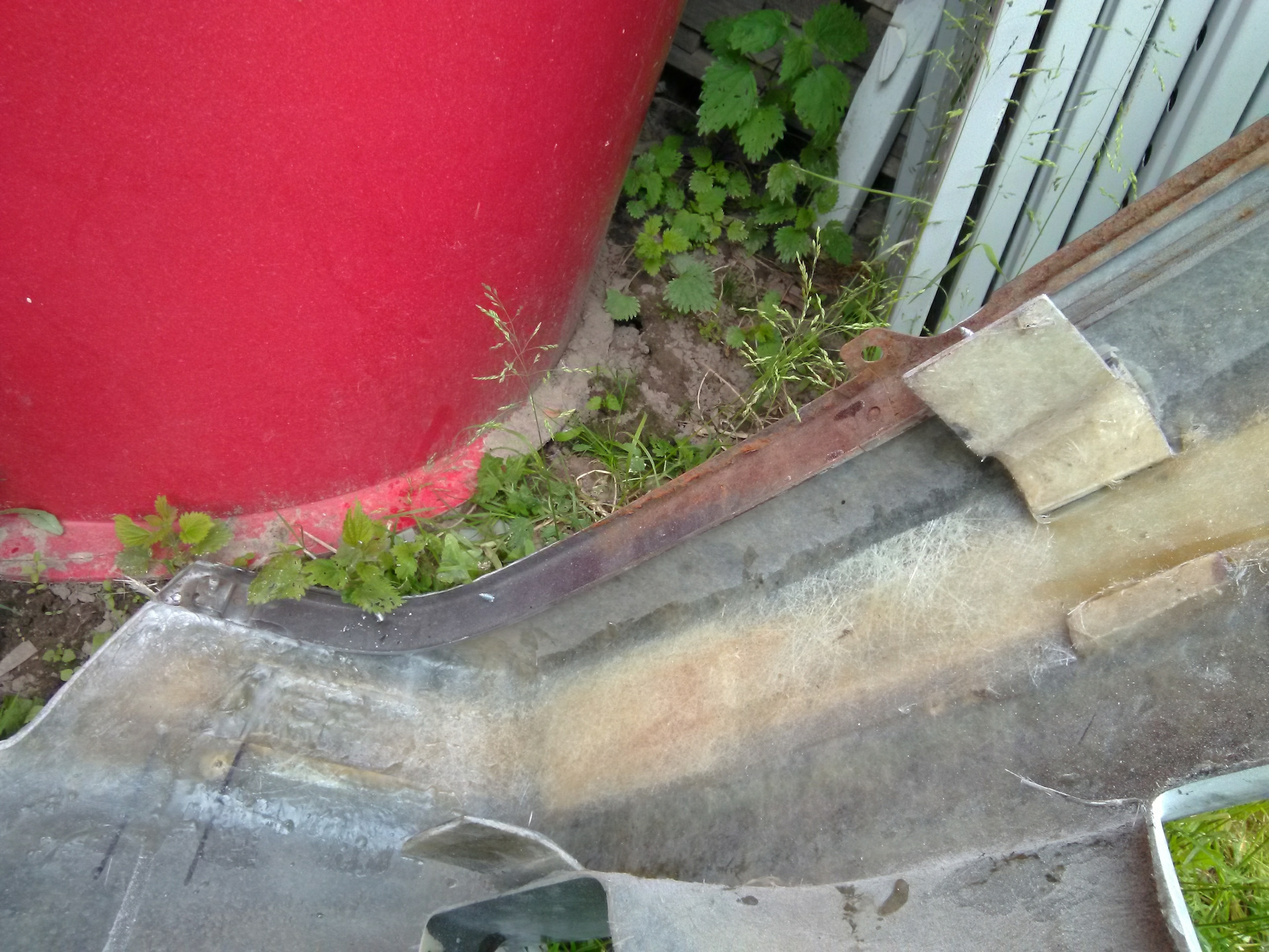

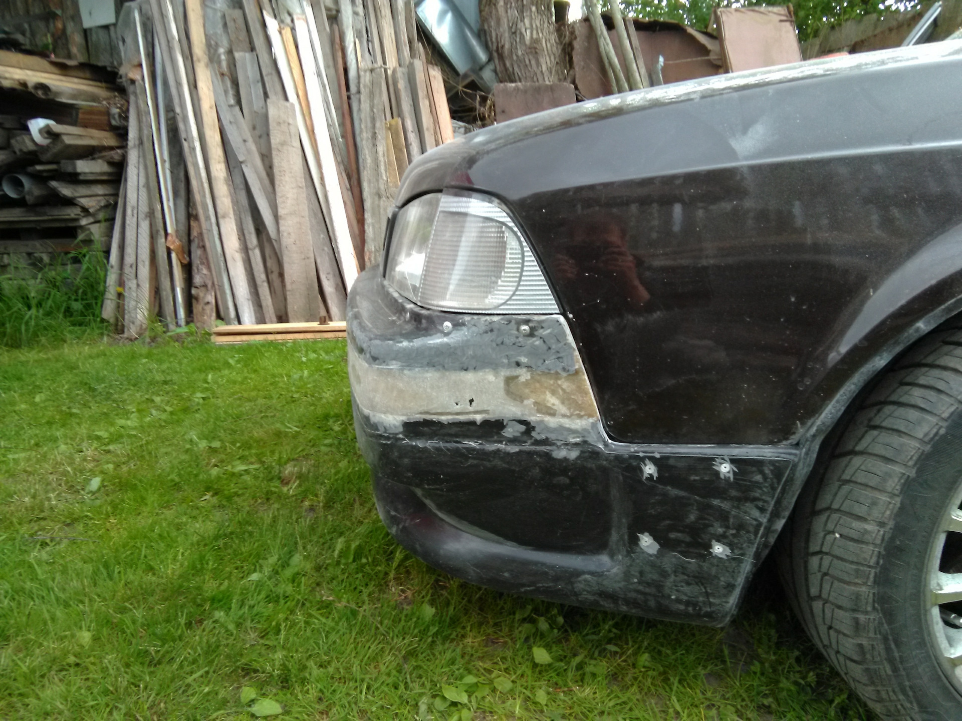

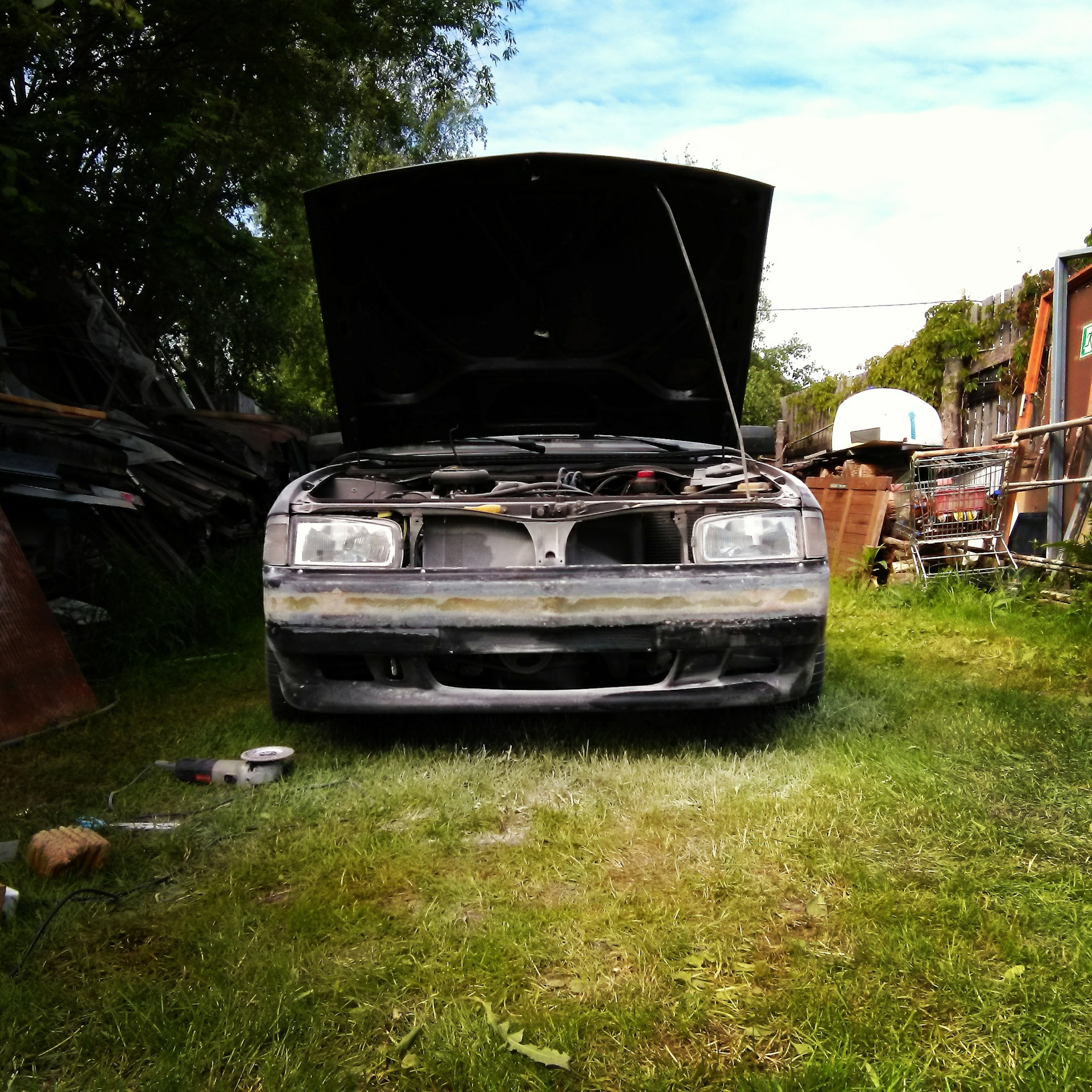

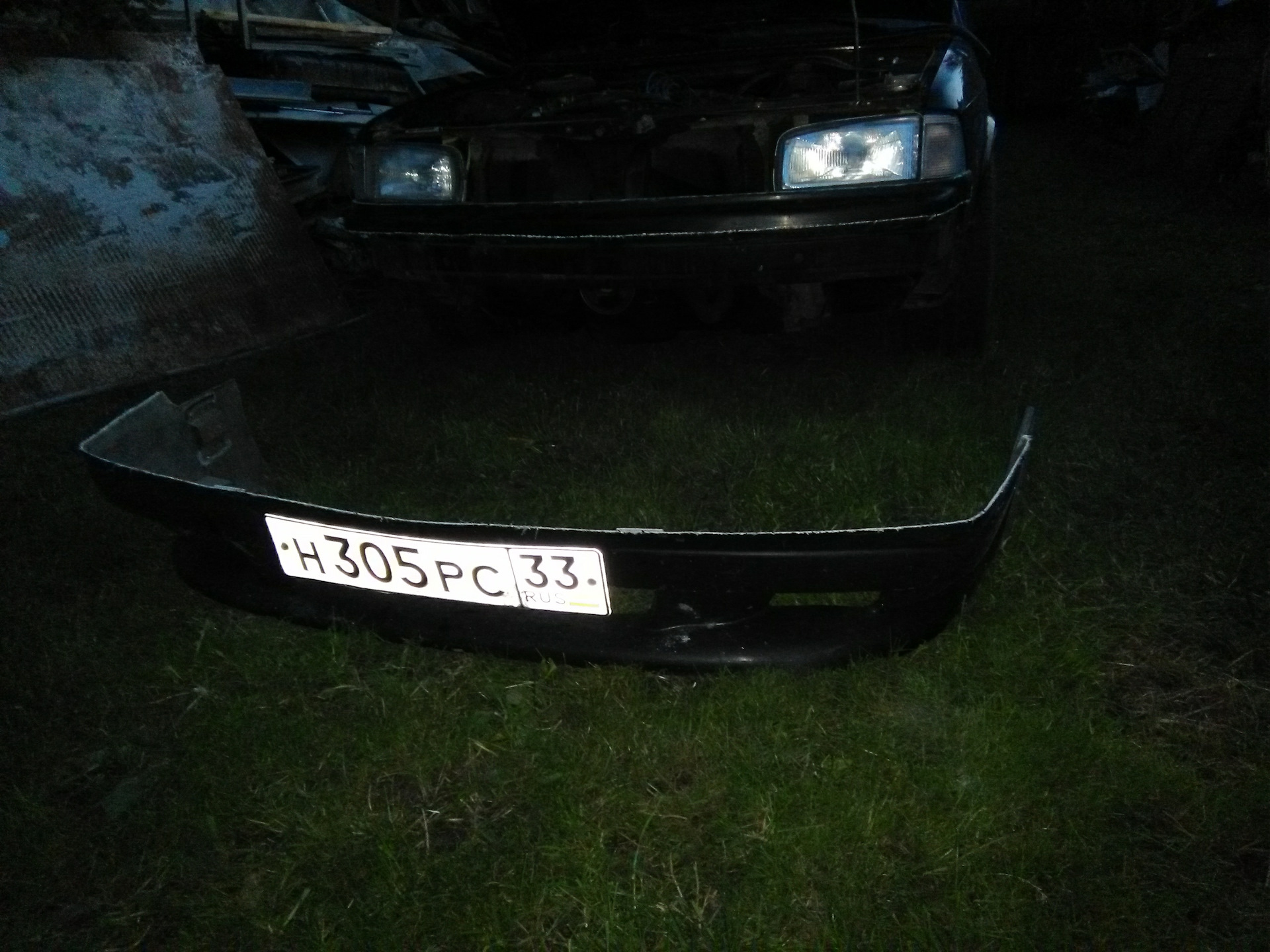

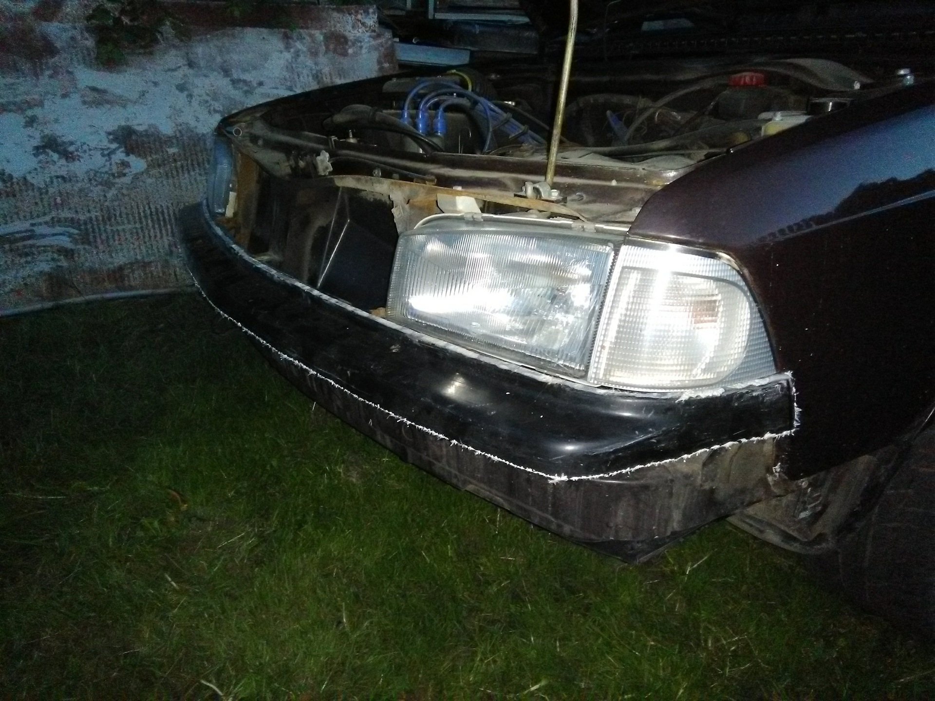

Снимаем бампер и пилим его вдоль пополам
Выставляем по зазорам верхнюю часть, я одел ее на саблю, и закрепил на ней на саморезы (Олег не троль!) прямо к сабле.
Далее прикручиваем нижнюю часть на свое законное место, так же выравниваем всё по зазорам.
Для того чтобы части между собой не гуляли я скрепил их монтажными пластинами, теми что в крепеже продают)) теми же саморезами всё скрутил между собой. В итоге бампер расширился вверх на 4см ровно

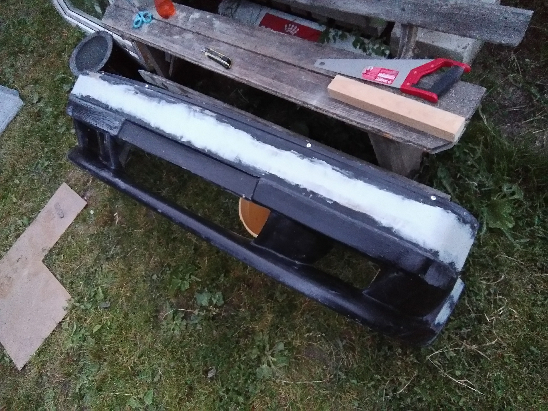

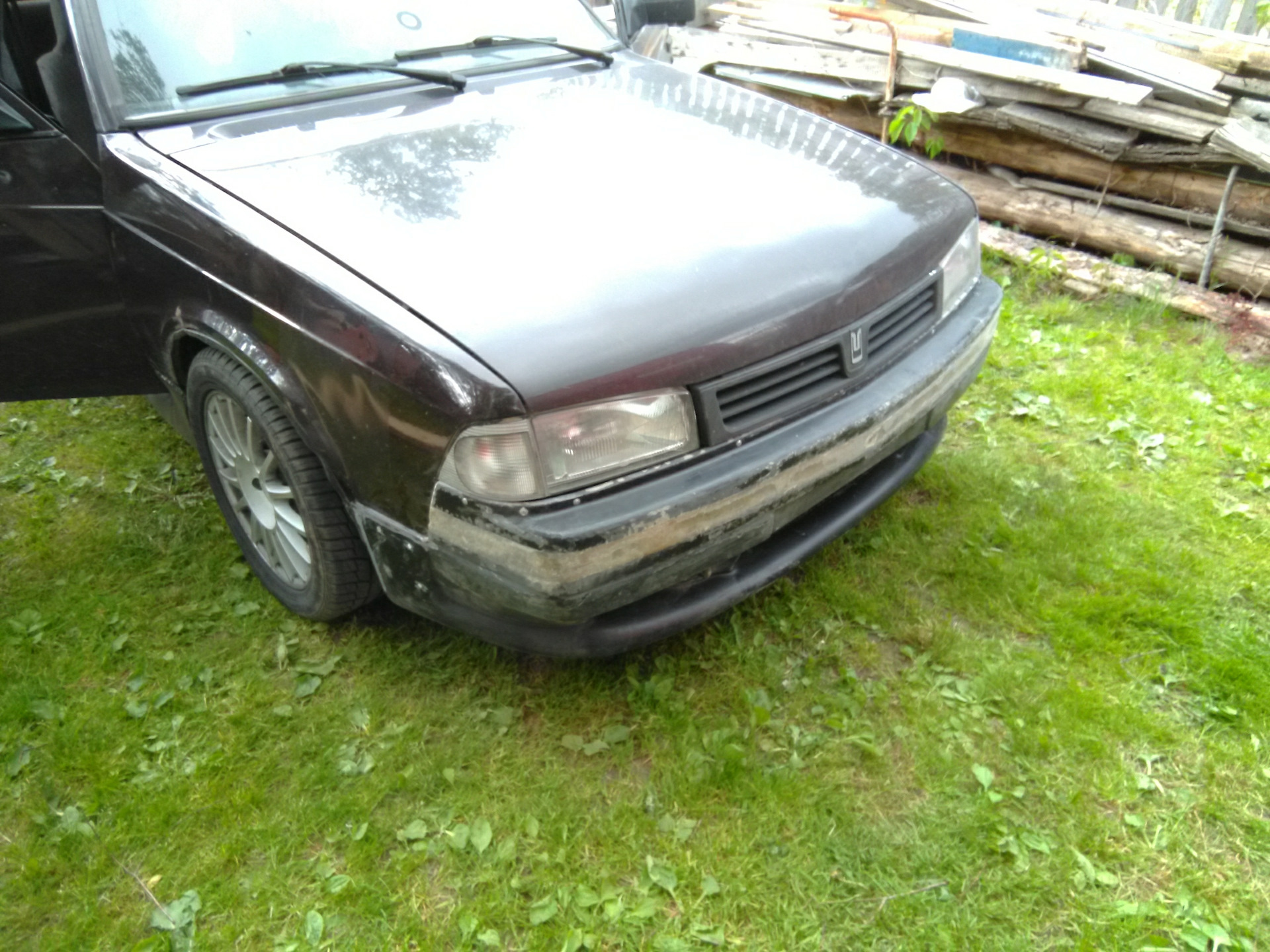

Когда всё проверено, промерено и надежно закреплено между собой, ложим первый слой стекломата прямо с лицевой стороны, ждем когда когда полиэфирка отвердеет, и продолжаем ложить стекломат уже извнутри бампера.
И попутно прокладываем стекломатом и пропитываем смолой наш заранее приклепаный крепеж бампера, с обеих сторон.
Смолы и стекломата не жалел, ложил в три слоя с промежуточной сушкой, себе же делаю)))
После того как смола отвердела, настало время счистить тот самый первый слой который мы ложили с лицевой стороны, можно было бы не заморачиваться этим, но я жаждал сохранить этот заводской угол бампера в середине над номером. Потому хватаем болгарку с лепестковым кругом и погнали счищать всё лишнее, и вот что получилось)))

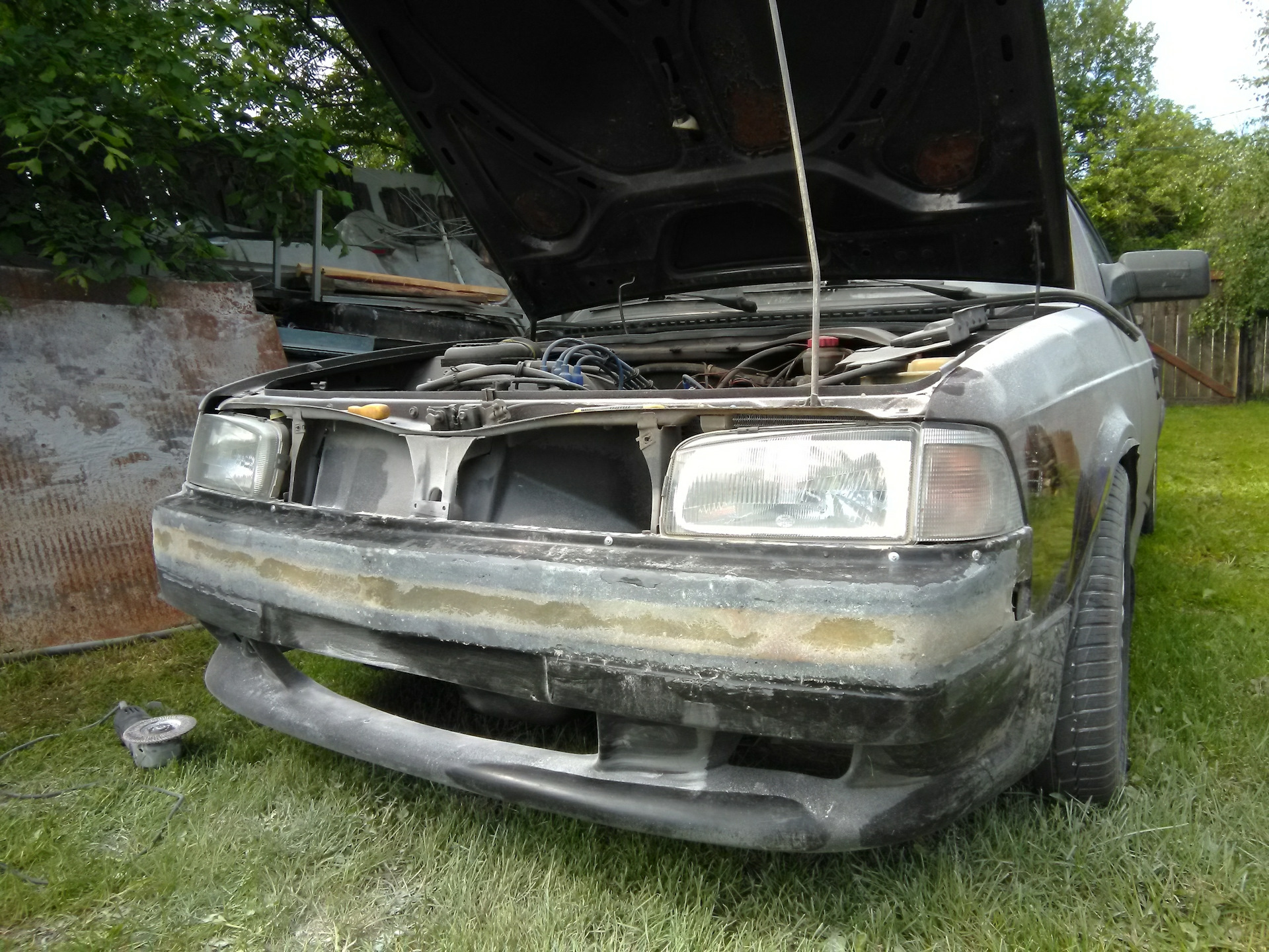

Саблю я пока оставил, она играет роль верхнего крепления, потом когда буду готовить бампер к покраске сделаю на бампере в углах где крепилась сабля закладные болты, и в середине под решеткой прямо по сабле слеплю уши.

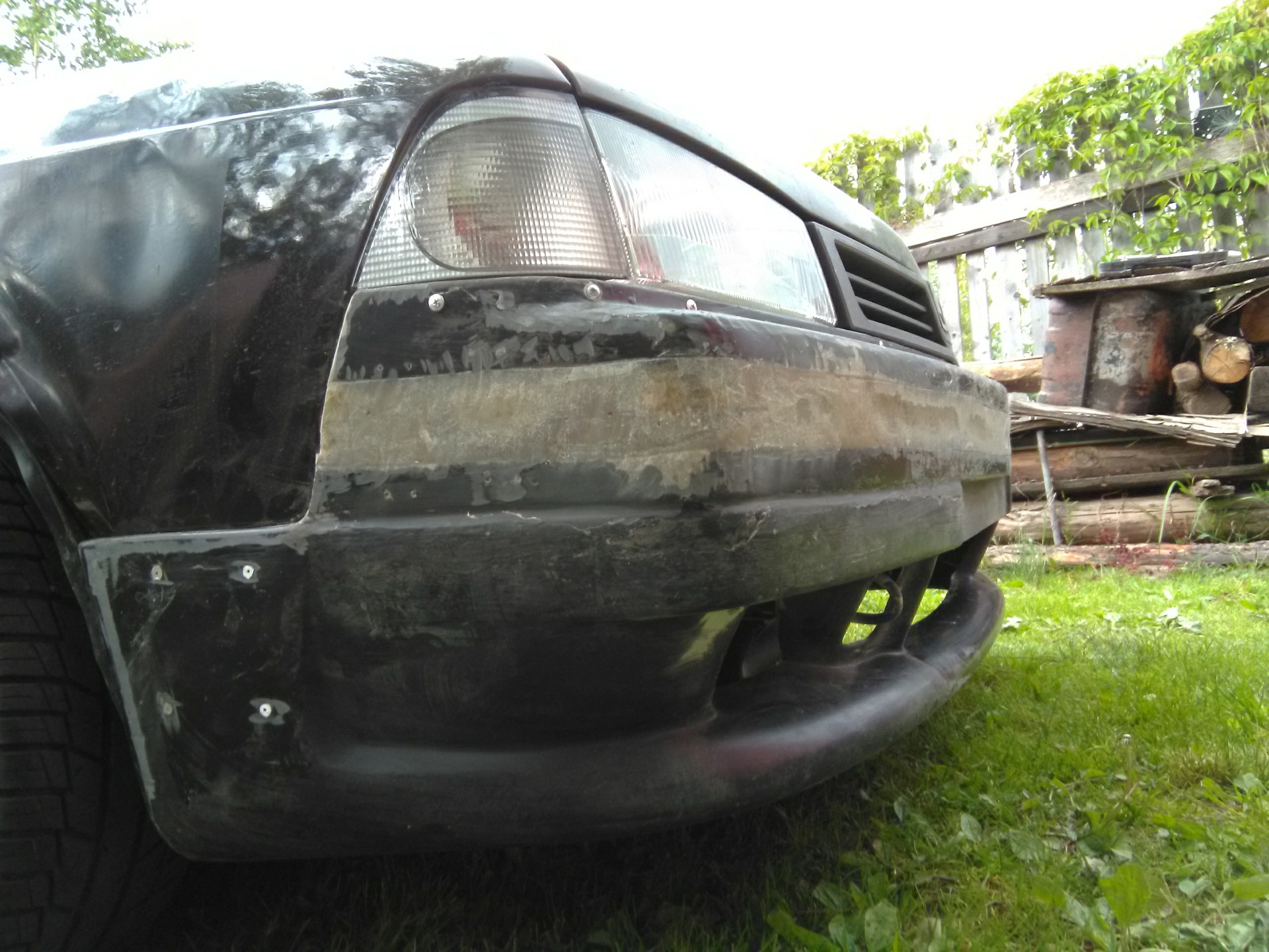

Ну а тем временем, после грубой обработки берем шкурку и брусок, и выводим плоскость в ноль по максимуму, что не вишло, шпаклюем, выводим, опять шпаклюем))))

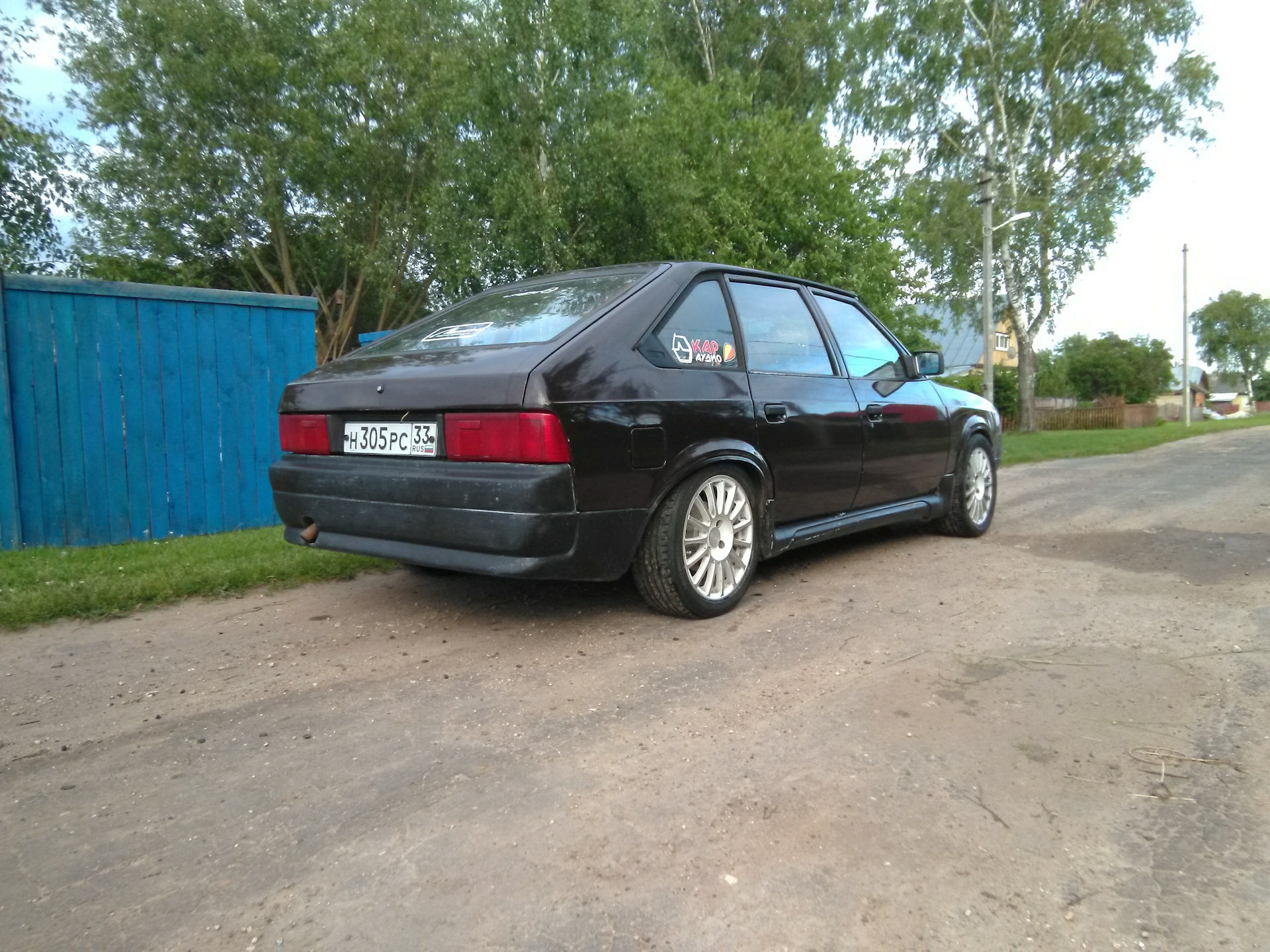

И закрываем это дело черным грунтом.
На данном этапе считаем что всё готово))) ставим на тачку и радуемся итогу.
Если вы очкуете распускать таким образом бампер, можете сделать как Саша, он же Dr-Frankenstein, он просто прилепил к бамперу кусок ещё одного бампера, тоже неплохой вариант но по мне так тяжеловатая конструкция получается))
В целом скажу я сам делал в первый раз и когда распилил бампер на две части понял что пути назад уже нет, либо делай, либо неси на помойку)).
Любуйтесь друзья)) надеюсь вам понравилось, я таки вообще доволен как слон, вид передка стал какойто чтоли законченный, объемный незнаю, вобщем охренительно вышло мне нраица)))

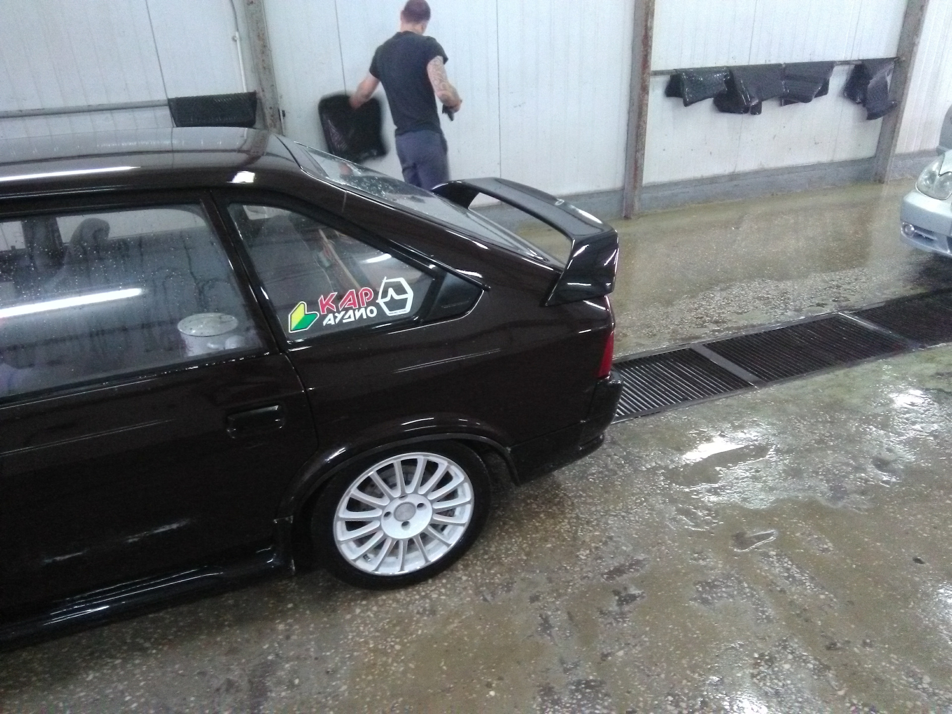

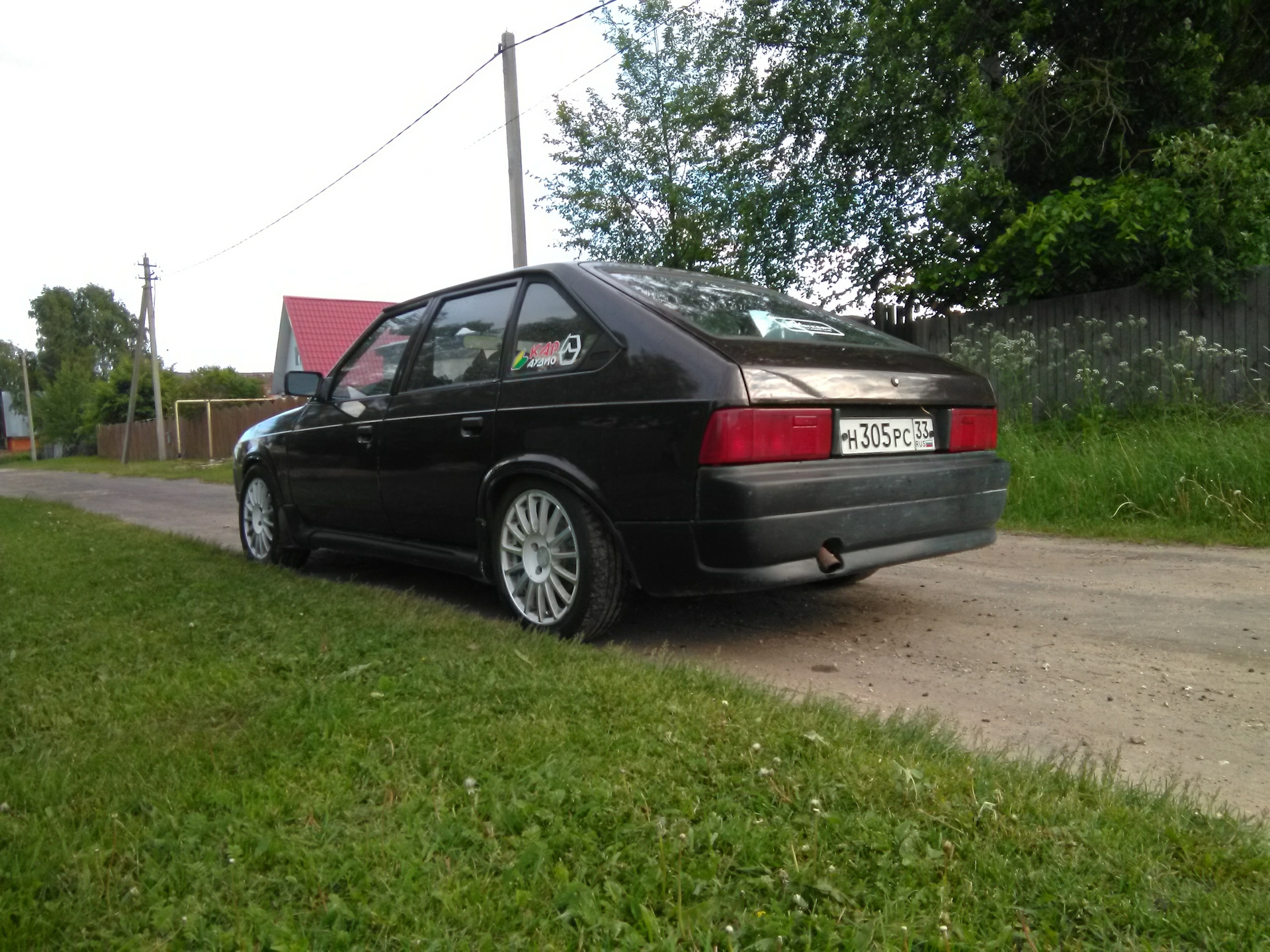

Ах да чуть не забыл)))

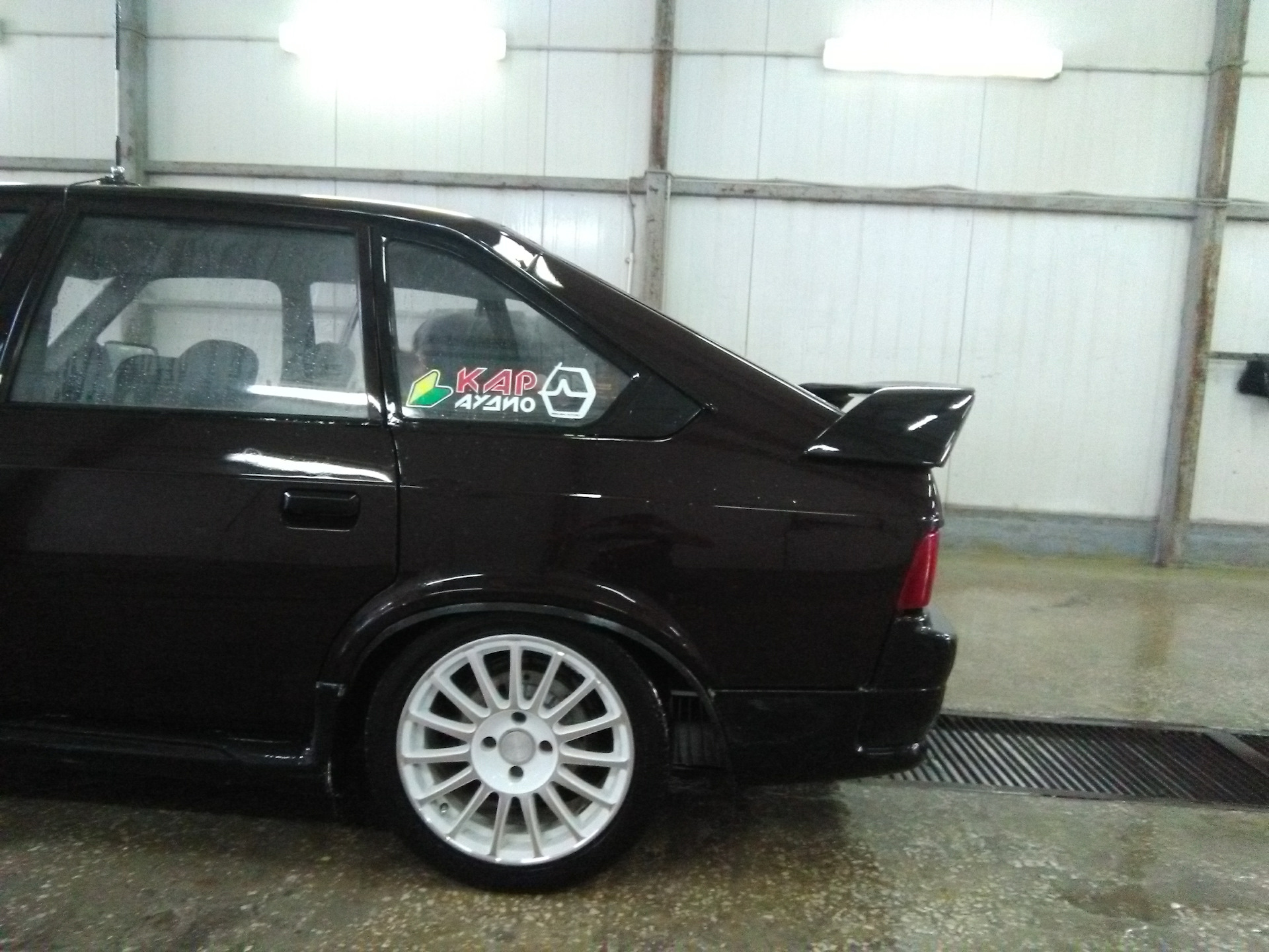

Тот же товарищ подогнал мне и спойлер, с ним всё просто, покрасили в чёрный мат и прикрутили)))

С бампером здорово получилось! Задний так же можно замутить… Спойлер на любителя))
Сзади сабли нет))
Надо срочно чтот придумать)) Мне кажется это будет полезно всем))
Не нужно если конечно совсем избавляться от зазоров то да, но опять же фонари задние есть двух видов)) я сзади делать ничего не буду))

Привет, а что за подводные камни у тебя были?
Привет. Например углы)) которые в итоге отрезать пришлось)) ты мне однажды ответил что просто поднял бампер выше))
Какие углы?Я не чего не резал
Смотри второе фото там видно) около крыла, там уже отрезано но мало, потом по месту подгонял))
G-car
Вобщем посмотрел твои фото, понял как делал ты) примерно, я просто вверх поднял, а у тебя он вперед выехал) у меня он плоский получился а у тебя дутый)
Я его тоже верх поднял только не так как ты я только поднял часть бампера то что у тебя плоское получилось.Я именно ее верх отрезал и не чего более
Я понял понял)))
