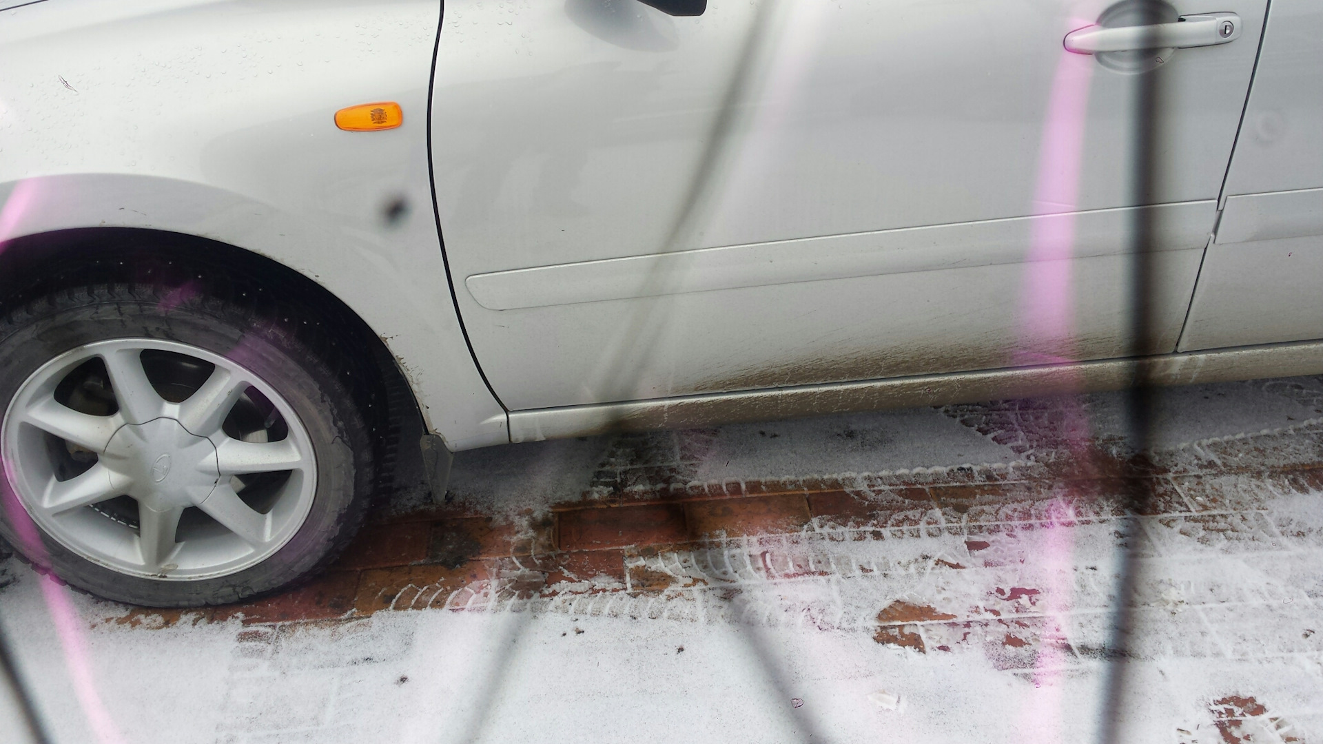

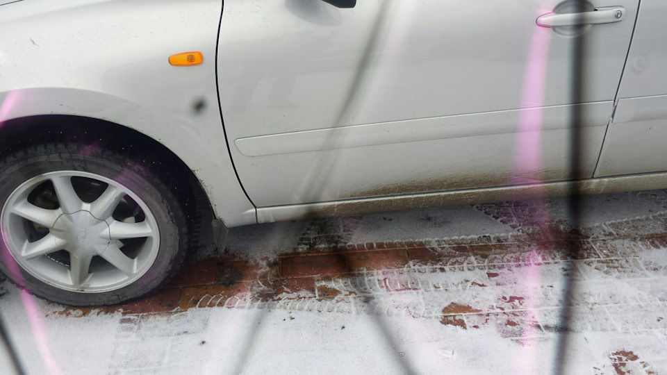

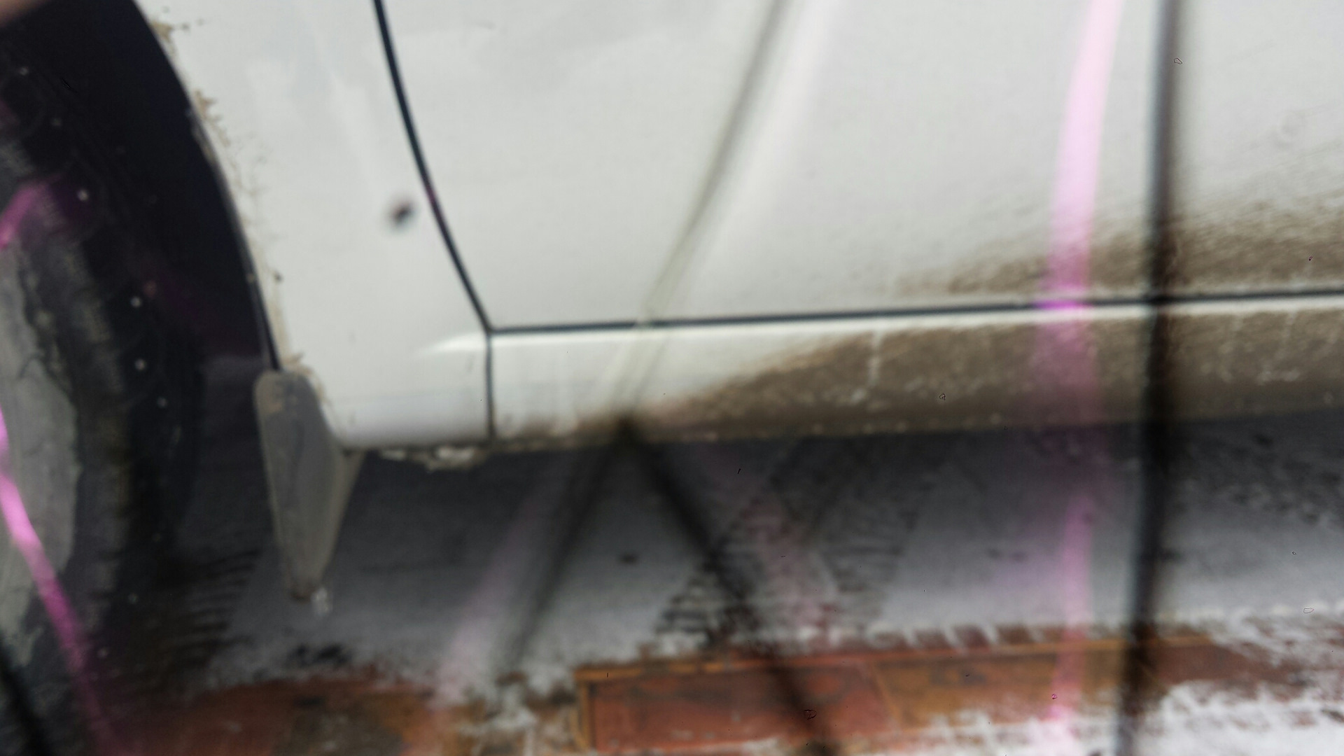

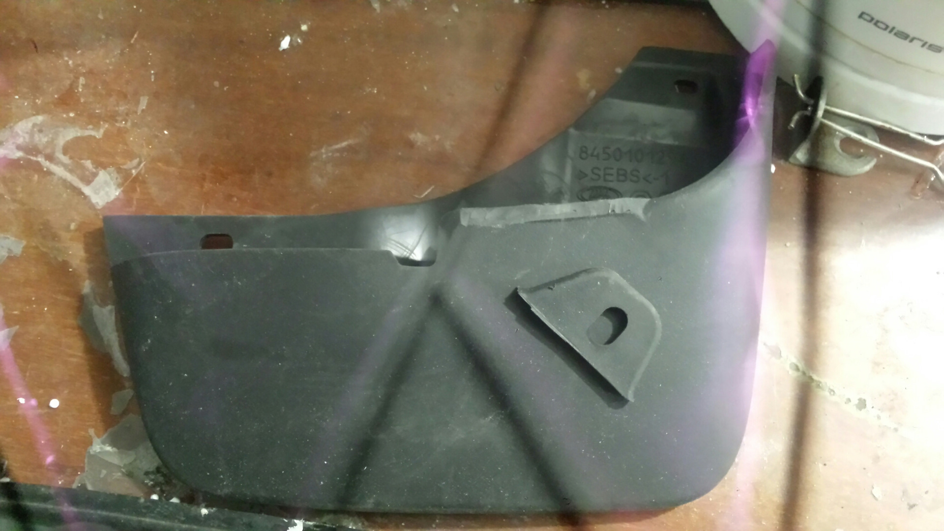

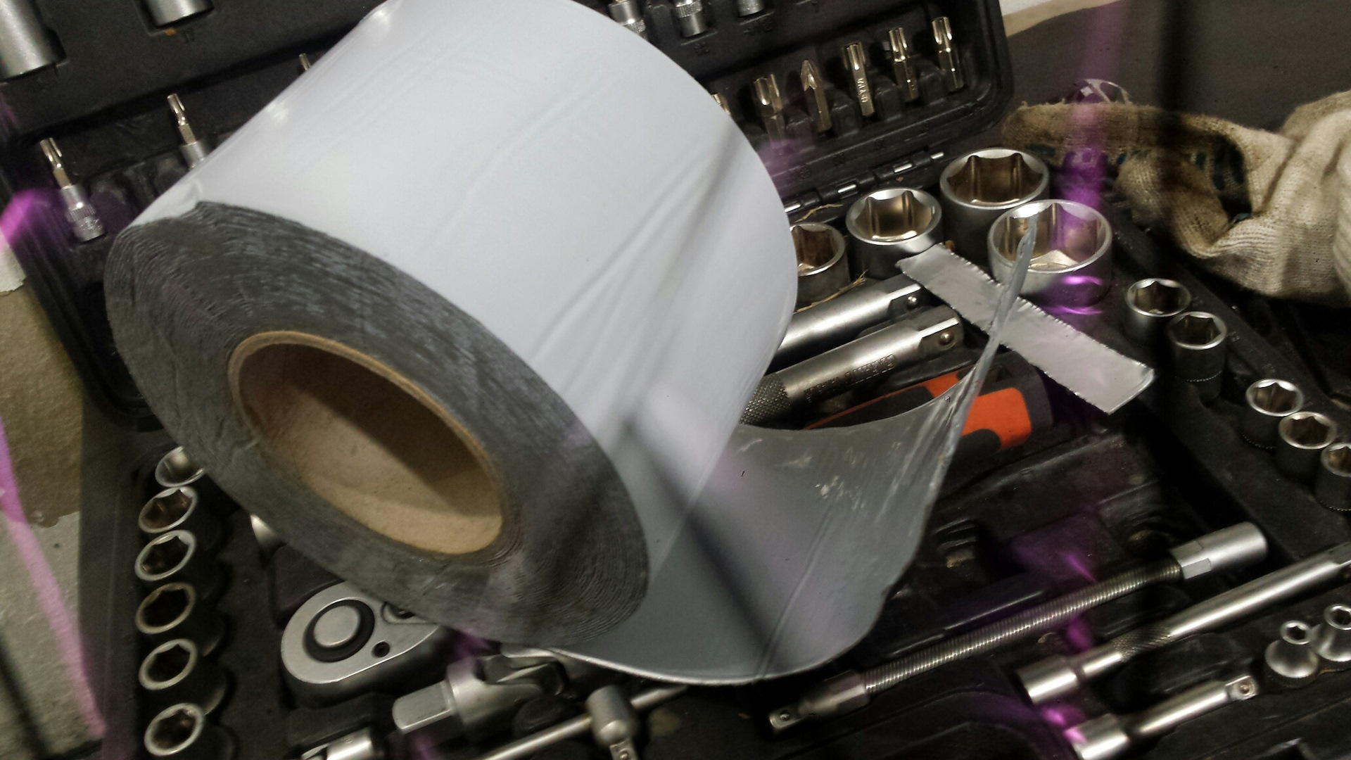

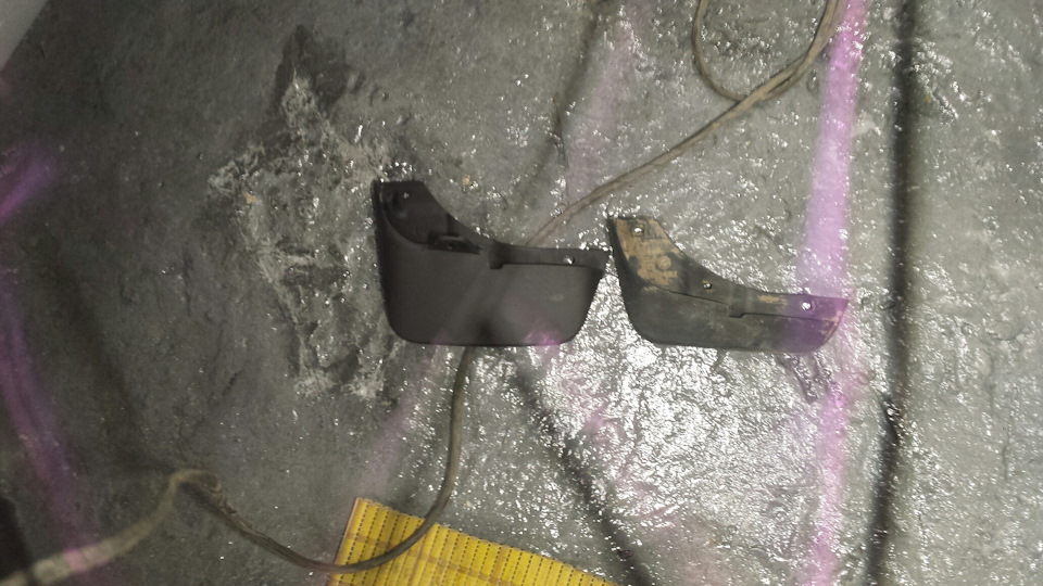

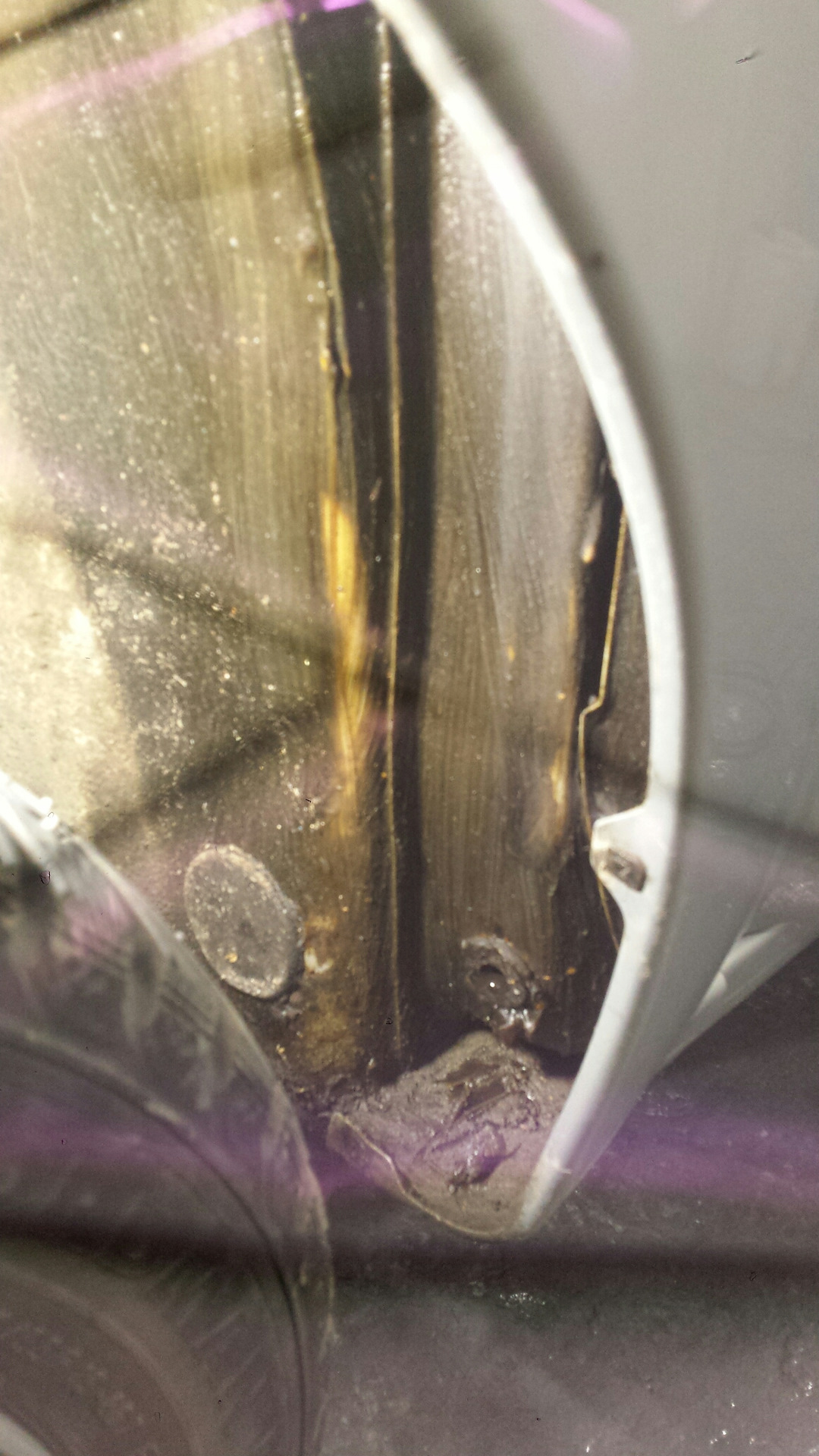

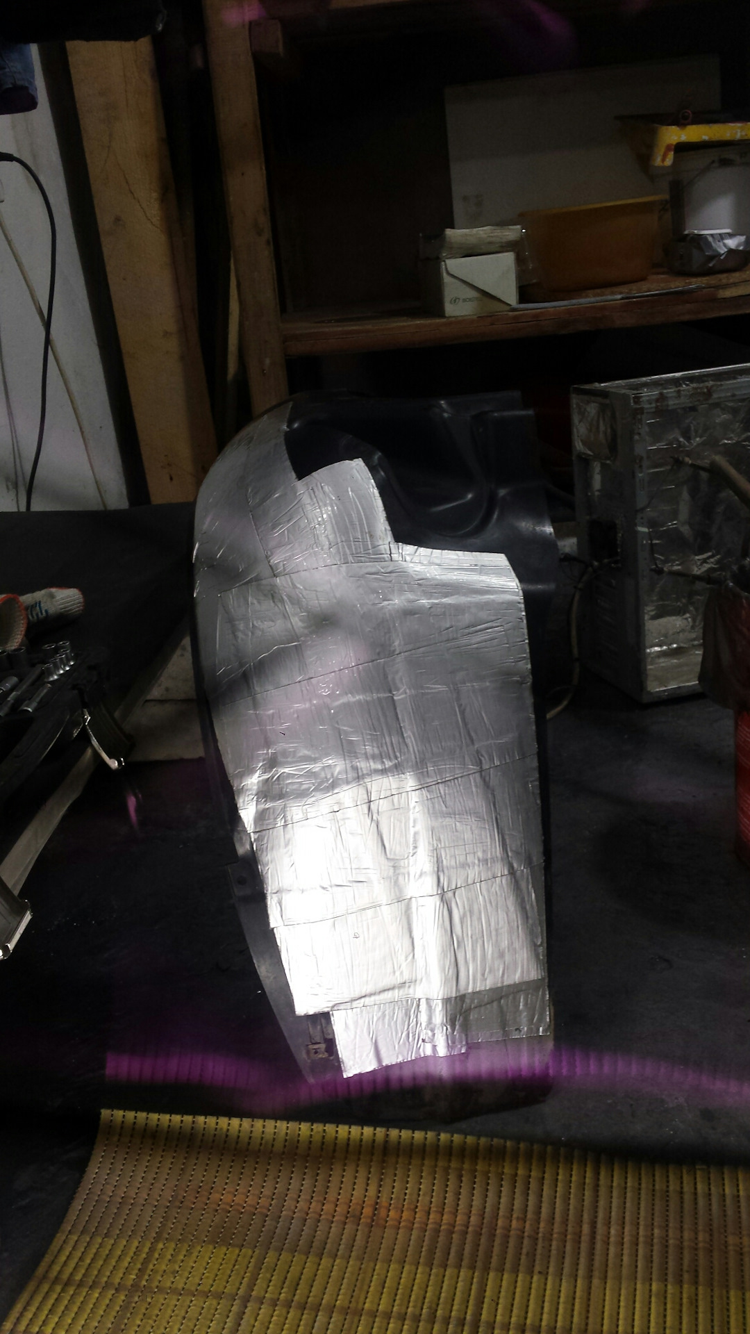

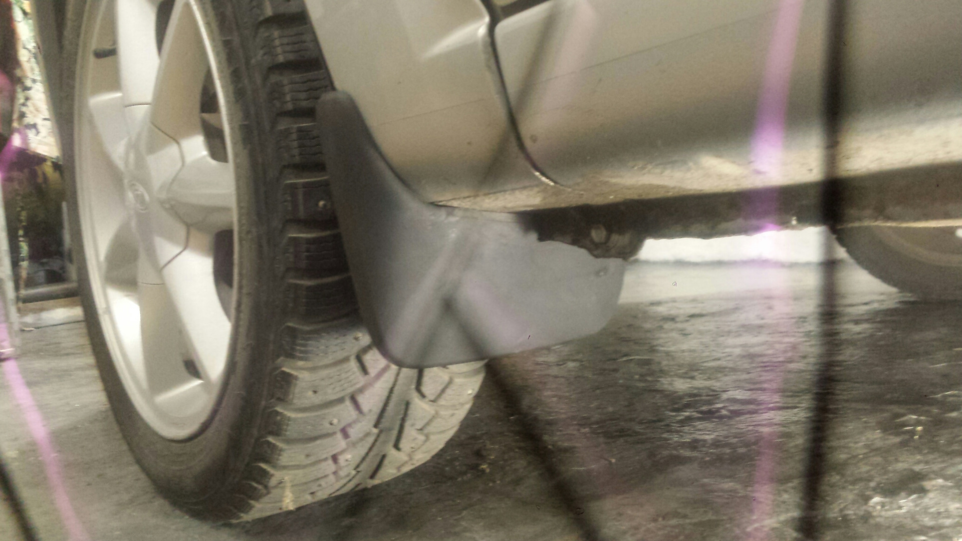

После покраски порогов хотел подобрать брызговики длиннее заводских, но не хотел лапухи и не давно наткнулся на чью то запись по установке брызговиков от новой гранты! Заказал себе на emex. Дошли руки до установки, в придачу зашумил локеры хз что за материал в 4 слоя закатал. Заводскую шумку от страха снял почти сразу после покупки авто, там был паролон черный… Отрезал ушко четвертой точки крепления гранто-брызговика чтоб не терся об порог! По сравнению с заводским он хотя бы на брызговик похож. Посмотрел как поживает обработка под локером, пока вроде норм… После езды по сырой дороге стало видно как сместился грязевой поток от колеса. Я доволен не колхозно и защита парогов не на нуле!

Артикул у новых брызговиков какой?
8450101295, 8450101294 на правую и левую стороны
