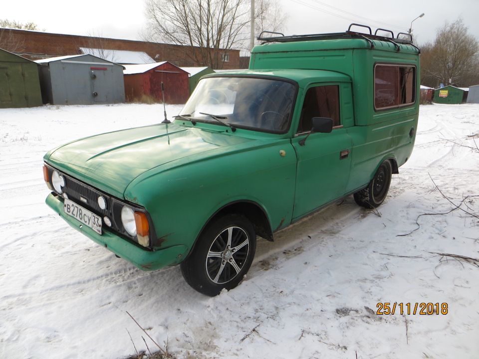

Ничего страшного не случилось!
Запчасти на фото: 1112018
Просто заменили мотор! Р******** его сцеплением!
Запчасти на фото: 112018
Мотор восстановим и доложимся об этом!)
Вот так выглядит сейчас новый мотор в нашей машинке!))
из нового: воткнули новенький радиатор и перевели масляную банку под ВАЗ!
Заказывал на мойке отмыть подкапотку и двигатель))
выехал нормально…
расплата за мойку двигателя наступила через полчаса: заглох!))
Вызвал свой сервис… поколдовали… зажигание … залив водой… то да сё))) сделали!)) Хвала им!))

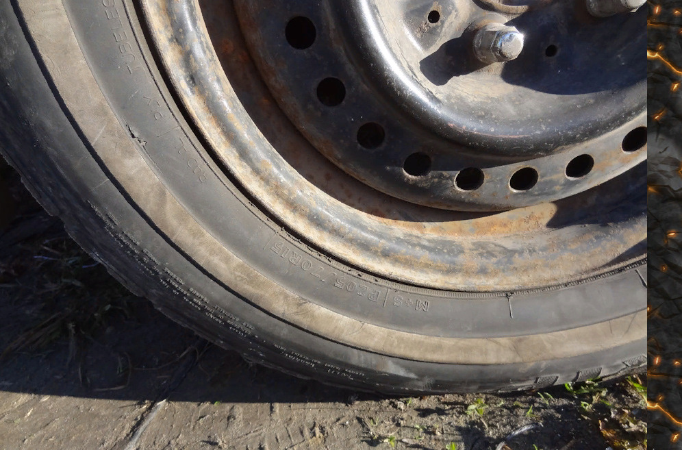

На зад поставили зимнюю 15*205 * 70 А на перед воткнули 14* 185 * 65
Вот такие дела!)

разгон сильно пострадает на таких калесах, зато устойчивость и проходимость вырастут сильно…
под такой размер на ведущих колесах -мотор должен быть не менее 2.0л
у меня на 2901 на передке 185-65-15 и динамика конечно просела по сравнению с 175-70-14
а в задке -205-70-15 -класс! и рессорный задок не сносит на неровностях и просвет стал побольше.
разгоняется тяжеловато… а не этими ли колёсиками я мотор свой загубил?
Может сзади 205*55*15… Потому как 205* 75*15 идут уже на кроссоверы и в пирожок врят ли поместятся без лифта…

Очень сомнительное решение поставить разную резину …
Интересно узнать что способствовало принятию такого решения…
что было в наличии то и поставили! ))
Железобетонный аргумент

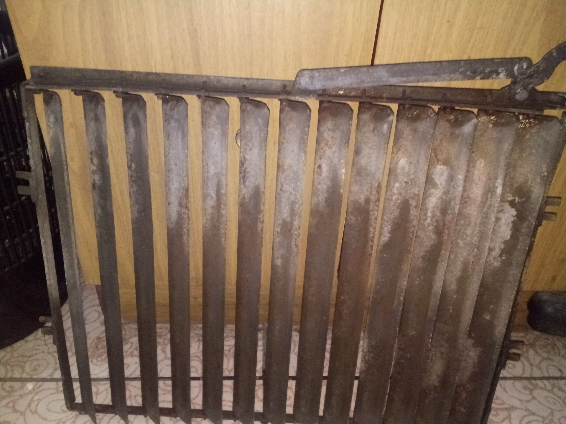

у меня на УАЗе 31512 были шторки перед радиатором штатные, это тема, иначе в нем вообще зимой сложно согреться
На буханке и щас есть жалюзи только за 3 года ни разу не закрывал и тепло в салоне, термостат на 82
у меня уаз был очень старого выпуска, там термостат штатный полный хлам
Мой 2002 года карбюраторный
у нас был 1989 года
"Каблук" вообще пожалуй самая тёплая машина: печь от стандартного седана, а вот кабина почти в три раза меньше по объёму — никогда не мёрз в каблучке. Вместо пепельницы в своё время сделал "нишу", куда помещалась литровая банка — брал с собой отваренные пельмени, так они делались горячими к обедупока по Москве ездил.
так в любом пикапе и фургоне на базе легковой машины теплее чем в базовом седане, в Оде каблуке в салоне тоже классно. единственно что салон вроде бы и позволяет сесть втроем по ширине, но вот третьего посадить некуда, ведь часто везешь 1-2 человека, не больше
С нормальным термостатом никакие шторки на радиатор не нужны, он не должен открывать большой круг, если двигатель не прогрет до рабочей температуры. Шторки снял уже давно, сегодня и трос открутил, пока радиатор снят.
картонки -это всё!)) надо убрал! надо -поставил!)))
Ездил прошлый год с картонкой, на буханке удобно.

На старых моделях стояли шторки на радиаторе . Зимой можно было регулировать подачу обдува . Попробуй найти и тросик к им шел поставишь проблем знать не будишь.
ключевые слова:- попробуй найди!)))
