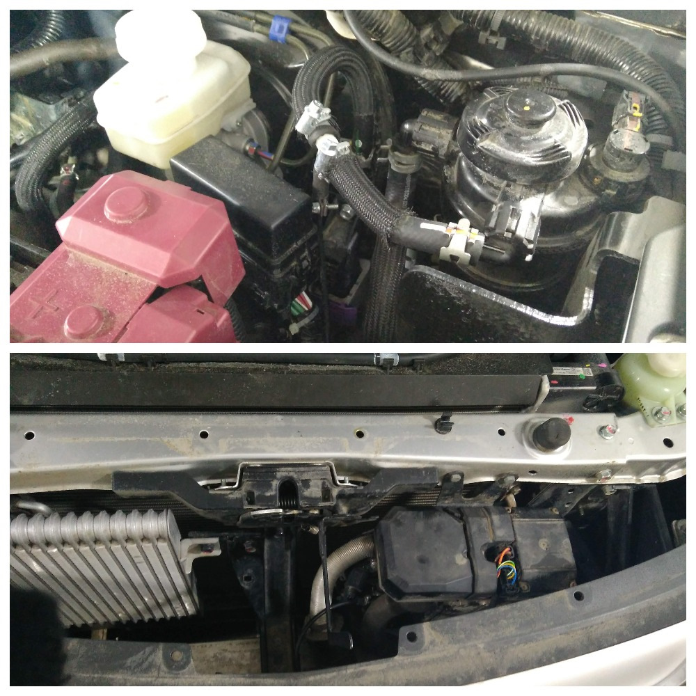

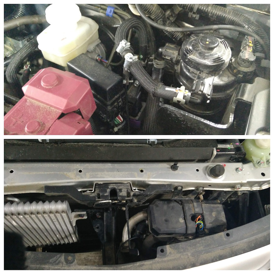

Заехал к авторизованным установщикам Webasto в Ижевске — СанМоторс. Отдал им котел "Webasto Termo Top C" вместе с помпой, который снял с предыдущего авто, топливный насос, воздушный фильтр и глушитель. Они все это обслужили, добавили жгут проводов и установили перед радиатором как того требует инструкция от производителя.
Подключение топливного насоса сделали врезкой в топливную магистраль после топливного фильтра (на фото видно). Хорошее решение, т.к. топливо будет поступать уже отфильтрованным. На предыдущем авто топливный насос напрямую заходил в бак через длинную иглу.

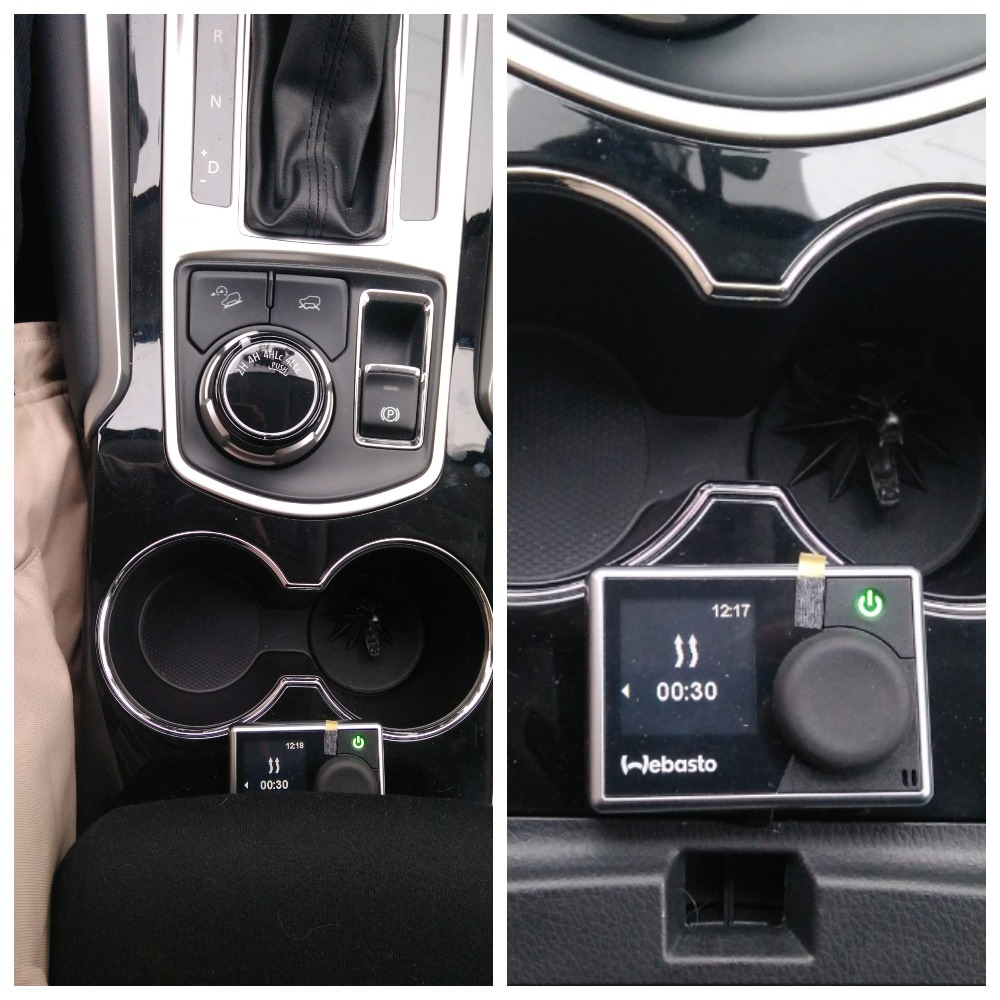

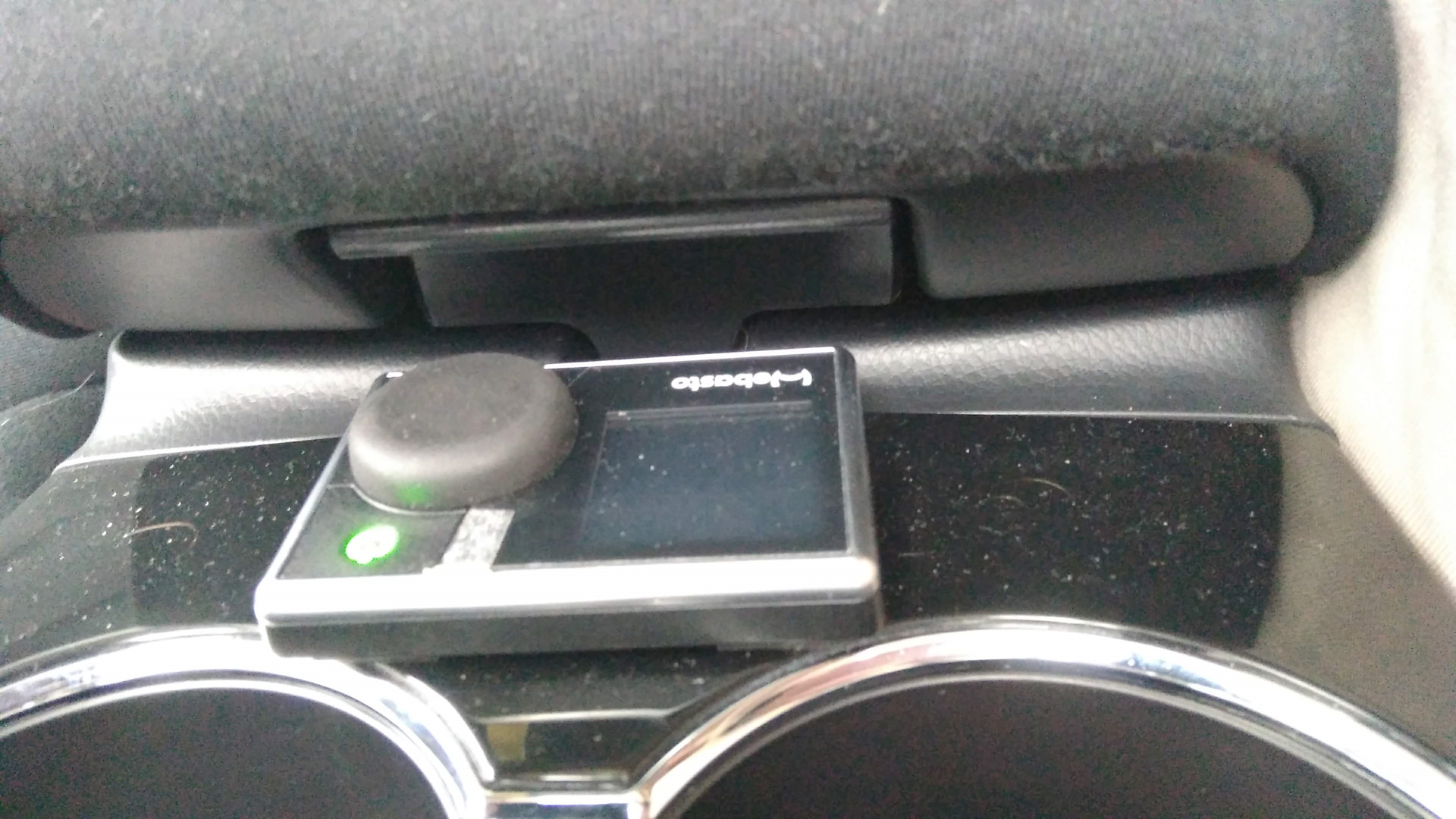

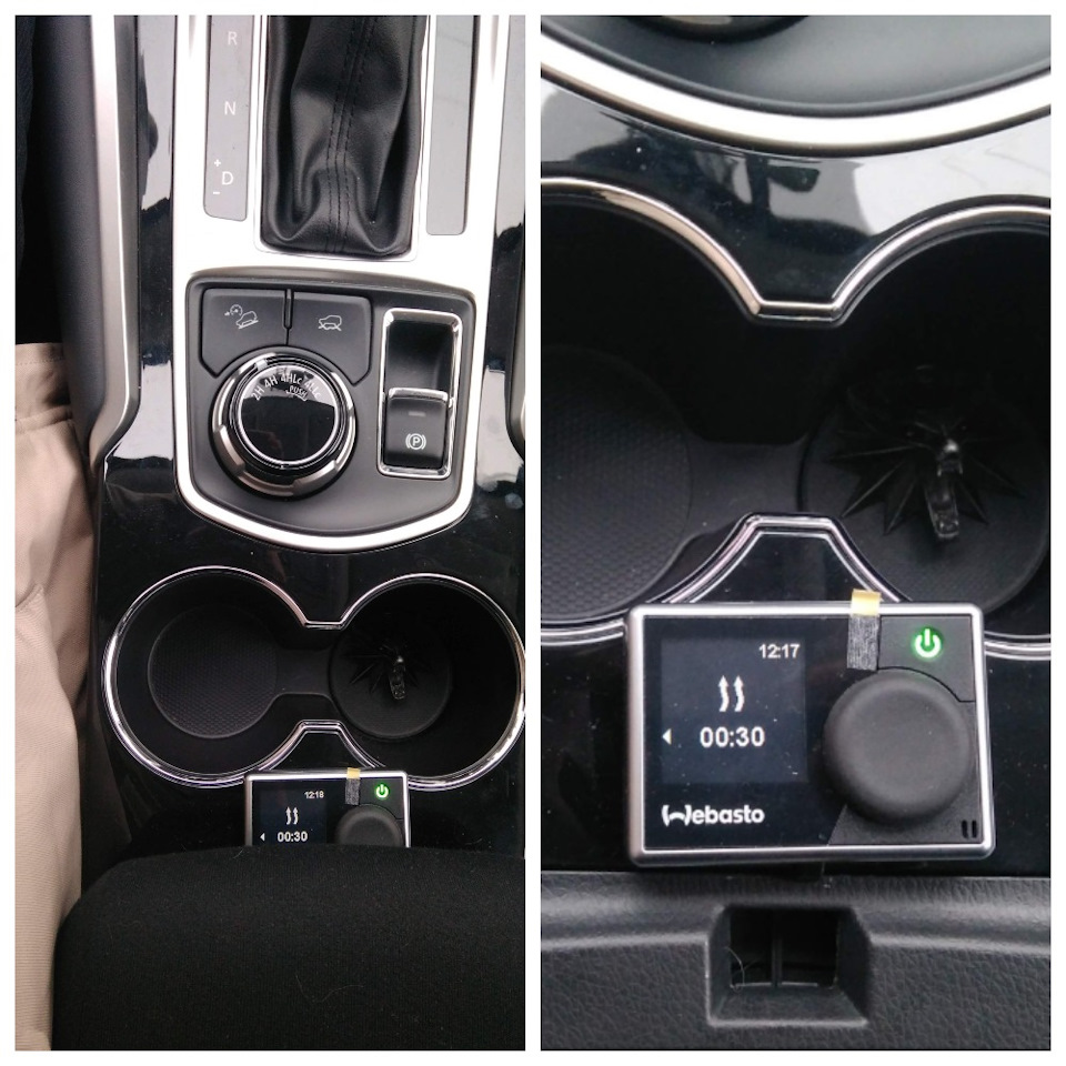

Пульт тоже был установлен в рекомендуемое место, не мешается.

Пульт с моей точки зрения все-таки лучше слева от руля в ряде кнопок. Там даже в максимальной комплектации есть "пустая" кнопка, все сдвигается и над пустой кнопкой ставится пульт. У меня в БЖ, есть фотка установки (www.drive2.ru/l/492329147276722189/). Новый пульт, вроде бы, не сильно шире старого
Вот как разв таком месте у меня стоял пульт на предыдущей машине. Было неудобно, т.к. его не видно было за рулем и было непонятно, работает ли котел или нет
Когда открываешь дверь и садишься в машину, первым делом видно, работает ли котел )))

Какое то неудачное рекомендованное место для таймера. Что нибудь в подстаканник поставить будет цеплять. Летом на жаре двухсторонний скотч отклеится.
А то что не выключается на ходу ничего страшного. Будет догревать в морозы.
А так конечно установщики думаю что не так сделали.
Место реально рекомендованное производителем, сам видел инструкции.
А подстаканниками по назначению не пользуюсь, поэтому согласился.
А вот про жару летом — как говорит мой друг русский татарин с еврейскими жилками — "будем посмотреть".
