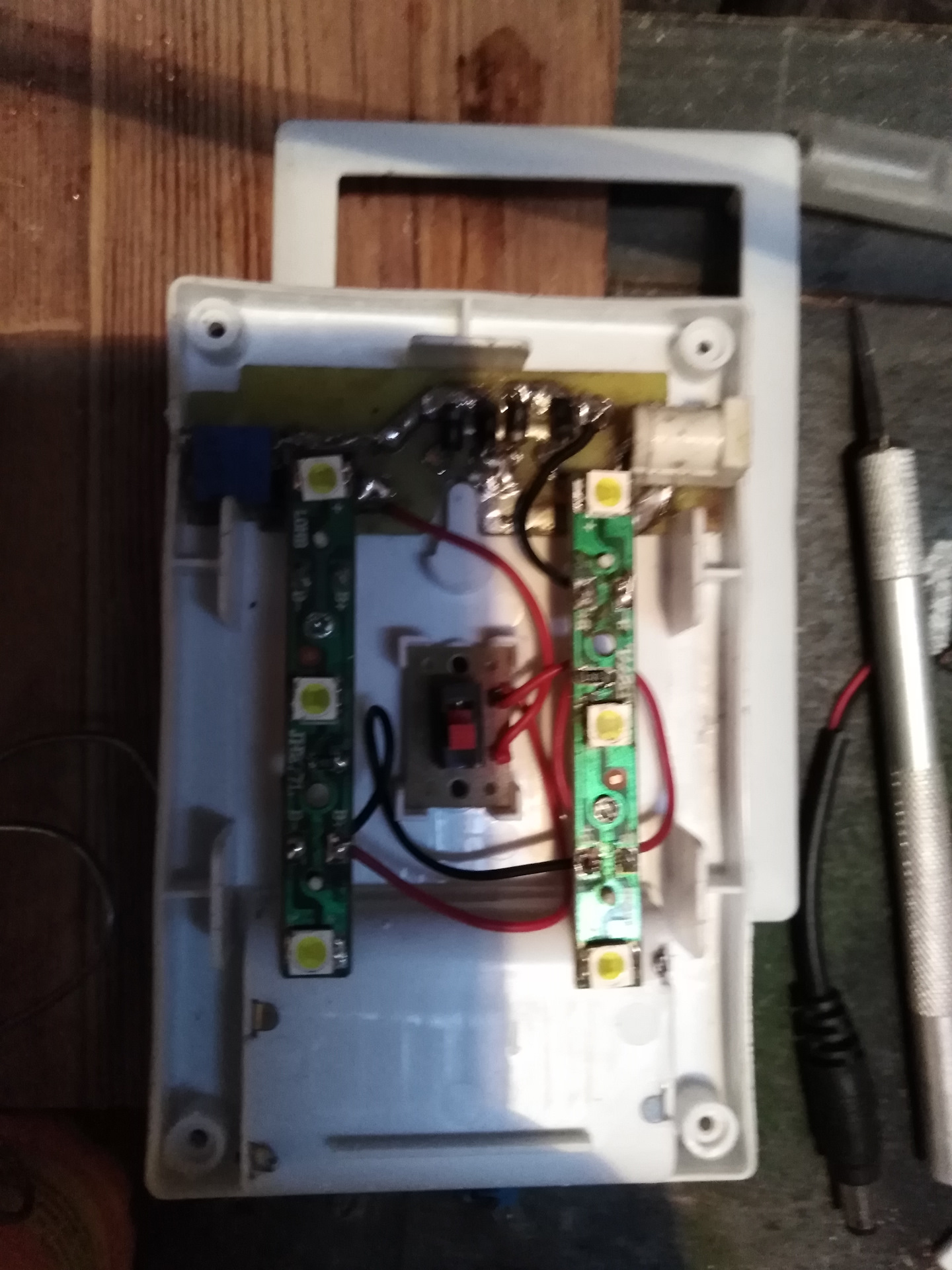

Был раньше обычный блок питания на 12в которые вставляется в розетку.
Был корпус и была лента 12в. Работало все хорошо. Но жена забывала всегда его по дню выключать. Блок уже иссох и скоро походу кокнется по корпусу
Купил лёд ночник на батарейках ааа 1.5в 3шт. Всё збс но садятся батарейки за 2-3 ночи. Хочу переделать на акб. Чтоб не разориться на батарейках)))
Перед этим хотел пришлось на коленке перед сном пробовать питаться от блока зарядки телефона нарямую к заводской китайской схеме, так как жена опять забыла выключить днем ночник… Блок 5в 1а. 3 батареи ааа 1.5в в сумме 4.5в. Насторожило выдержат ли резисторы китайские на схеме этот 1а. Спустя 5 минут не выдержали. Сгорели.

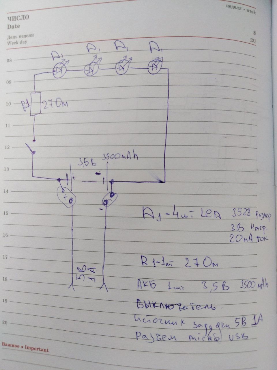

Решил оставить схему банальной. Но насторожился о защите.
Номинал резистора подбирал исходя из питания 3.5в.
Боюсь следущего: что поставят на зарядку и в цепи будет 5в и все сгорит. Защиту надо сделать но без реле, либо строго на строго научить ставить на зарядку отключая предварительно ночник. Чтоб обесточивать диоды на время зарядки.
А ещё думаю а потянет ли батарея 3.5в если я поставлю реситор исходя из расчёта напряжения 5в. Чтоб иметь возможность например ставить на зарядку на ночь и одновременно включать ночник на освещение? Не будет ли в сети 8.5 в в этот момент?
Вот эти вопросы я не могу пока найти ответ. Может кто сможет подсказать и направить меня?
Или для решения этого вопроса нужена иная вообще схема?

Вчера день убил на пайку и травку временного варианта от сети. С регулятором яркости и диодным мостом. Плату маркером рисовал)))с начало родные платы перепаял на новые диоды но не было нужного резистора, а было 2 меньшего наминала. Один не тянул. Начинал дымить и греться при +12, на +9норм но не стал рисковать. Заменил лентой в итоге. И была магия какая-то. Всё работало. Собрал не работает. Разобрал не работает. Убираю диоды ставлю контрольный диод для отладки, работает. Проверяю цепь диодов отдельно работают. Соединияю не работает. В 10 часов собрал по новой работает… Диод видимо какой-то моросил
Наши руки не для скуки))
не понятно где в схеме зарядник, не источник питания а именно схема контроля заряда батареи
Я не рисовал её. Она та что в батареи телефонной стоит
