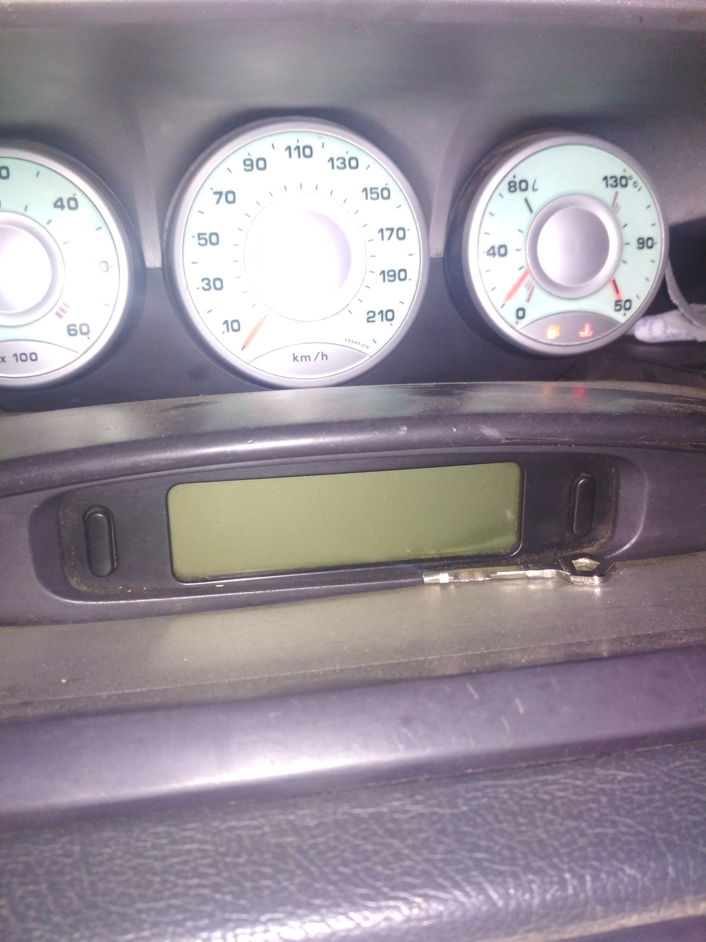

Товарищи, произошла неприятность, сел аккумулятор в авто, попробывал прикурить, затем и вовсе заменил акб на новую… Не могу завести авто, пишет ошибку по иммобилайзеру, на кнопки на пульте не реагирует, что может быть? Как я понял ключ отшился, верно?
Комментарии 57
Да, ключь иммобелайзера потерялсвязь с мозгами
Проблему решил?
Сел аккумулятор, а у нас меняющийся код при открытии и закрыти как я понял
у меня прокатывает так, с начала ключем закрываешь открываешь, потом в замок зажигания включил выключил, закрыл двери центральным замком, пробуешь открыть закрыть с брелка, если получилось, то можешь заводить, если нет, ещё раз ту же процедуру, пока с пульта не начнет открываться, авто не заведёшь
Пробовал все, машина у электрика сейчас, ключь говарит из памяти стерся
ну правильно, пока вы не вставите его в замок зажигания, и не произведёте открыть закрыть включить зажигание выключить он его и не найдёт
Делал все это, не помогло.

Машину сделали сегодня забирать, блок бси всему виной, там что то нарушилось
Aksel-67
Я ж писал что центральный замок не работал напрочь
а ну это частая проблема BSI

Возможно придется заменить блок бси
Надо закрыть открыть ключом двери, это нормально в любом случае на всех пежо 807 что у меня были я делал так. Удачи.
Я сам всегда через нажатие кнопок делал и не всегда с первого раза срабатывало. Теперь ещё проще делаю: закрываешь и открываешь центральным замком и сразу запускается.
В том то и дело что цт не работает, на пульт не реагирует

Economy mode active пишет
Эт просто акб подсела и мозги часть функций отключили — на запуск не влияет, после запуска уйдёт само

Проделал, ноль эмоций
Я забыл добавить. Мало того, что клемму можно снять только после того, как BSI уснёт, так и разбудить нужно правильно. Для этого нужно открыть водительскую дверь и выждать минимум минуту. После чего можно вставлять ключ в замок и заводить.
В общем шаманство и прочие ритуалы, спасибо опробую и отпишусь что да как

Некорректно отключал аккумулятор. Нужно ждать, пока BSI уснёт, потом только скидывать клемму. А может ему не понравилось масло (шутка)).
Это как понять не коректно клемы скинул и все
А инструкцию читать? Правило трёх минут. Закрыть все окна и двери. Открыть пассажирскую переднюю. Выждать три минуты, только потом снимать клемму.
