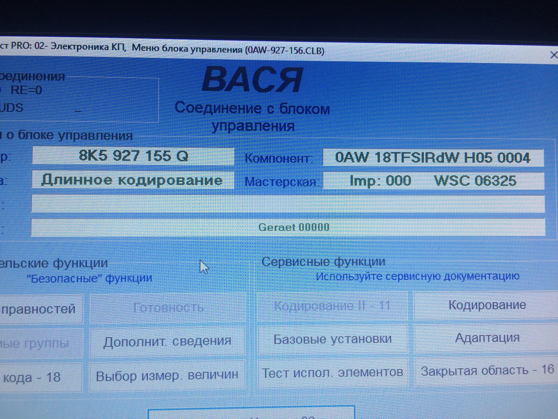

Господа, а какая последняя прошивка вариатора?
Для моего блока последняя на фото, кстати, блок изначально был 8К2, после прошивки изменился на 8К5

обновление ПО вариатора стоит делать ?
Если до этого не обновлял никогда, то да стоит обновить на последнюю версию, он станет работать намного приятнее, но от небольших откатов не поможет.

С недавнего времени, а именно после обновления ПО коробки, я склоняюсь к мысли, и не только я один, а и многие, кто столкнулся с этой проблемой у себя, что коробку ушатывало некорректное ПО.
Другого объяснения у меня нет. Ну не давал я ему таких нагрузок, чтобы он сдох.
Пока самый правдоподобный диагноз, выданный сервисом — кончается эжекционный маслонасос, и, возможно, как следствие, стартовый пакет фрикционов.
ПО не может ушатать варик, он станет работать только лучше, как в моем случае. А ошибки читал? Может там есть что ? 50к пробега это жесть, надо было по гарантии делать тогда. Вариатор бегает намного больше чем 100 тыщ )
Это в теории))
У меня с завода шла древнейшая прошивка, на которой я ездил до этого года. И поверь, разница с последней у неё оказалась колоссальная!
Болячка вылезла не сразу, и, естественно тогда, когда кончилась гарантия. А началась с почти незаметного затупа на старте, который никто, кроме меня, похоже, не замечал. Поэтому я грешил сначала на свечи и систему зажигания/питания, и потратил на это много времени зря.
Конечно, на новой последней прошивке вариатор действительно работает намного лучше, если не сказать вообще по-другому! И, если бы он так работал с самого начала, возможно, проблемы бы не было.
ПО может легко ушатать сцепление, просто тем, что даёт некорректную команду муфтам, из-за чего фрикционы начинают подгорать.
