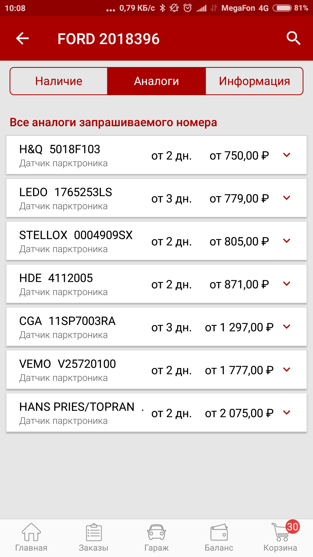

Остался открытый вопрос датчиками парктроников. Ибо на штате и на китае — дырки огромные под штатные. Для декора не могу найти два датчика :(
У меня штатные датчики встали хорошо.
2 новых датчика самых дешёвых были рублей по 500-600шт
Найти бы)
Это перед центр, вроде одинаковые с задом.
Были от 550 и выше, или ценник вырос или что то закончилось
спасибо)
