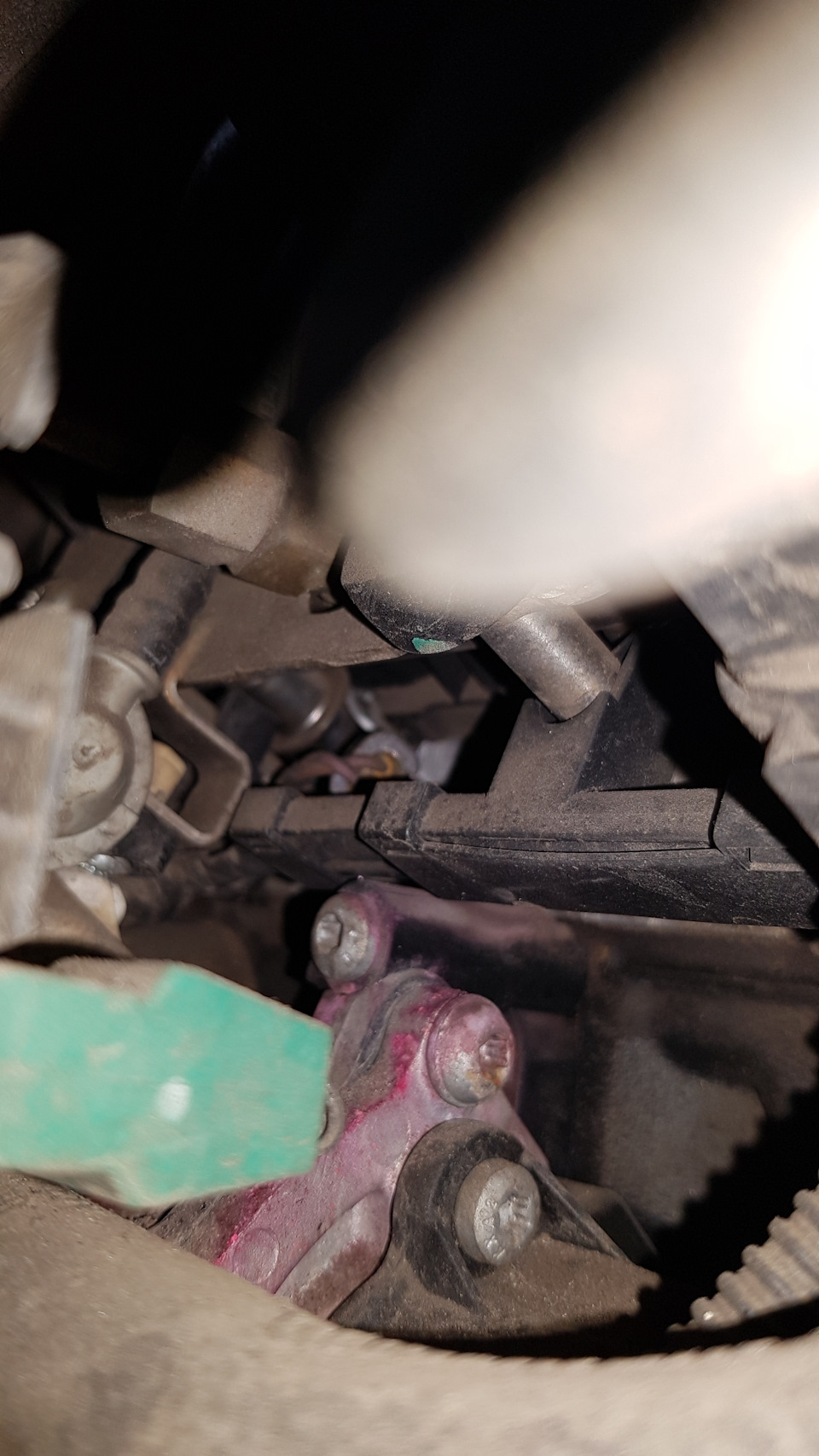

Когда менял аккумулятор обнаружил на поддоне антифриз, посмотрел на помпу она в антифризе, долил до уровня и ездил неделю не уходило, но всеравно решил поменять, так как думал что наступят холода и опять выдовит.Когда брал пассат три года назад уже было это, тогда поставил дешовую крыльчатку Dolz., с того момента проехал 48000км.теперь взял крыльчатку фирмы pierburg.Сняв крыльчатку dolz она в хорошем состоянии только прокладка износилась, еслиб не прокладка моглаб еще прослужить.Описывать замену не буду на драйве полно инфы, и в ютубе есть видео.
Запчасти на фото: 707152040

Hepu лучше ставить там крыльчатка больше и термостат 95 !в жару +35 максимум 105 доходит!а для этого мотора очень важно!
Термостат то это вроде отдельная деталь?
Да
А тогда причем тут крыльчатка и термостат?
Крыльчатка больше на Hepu !Посмотри и поймёшь!разница большая! И термостат срабатывает оригинал 105 только!(((
Я ж менял крыльчатку а не датчик температуры, и хепу я знаю что она больше чем и на родной.я не пойму про что ты.
Вот говорю зря такую ставишь !
Значит родная тоже была фиговая!
Да
Железно!
