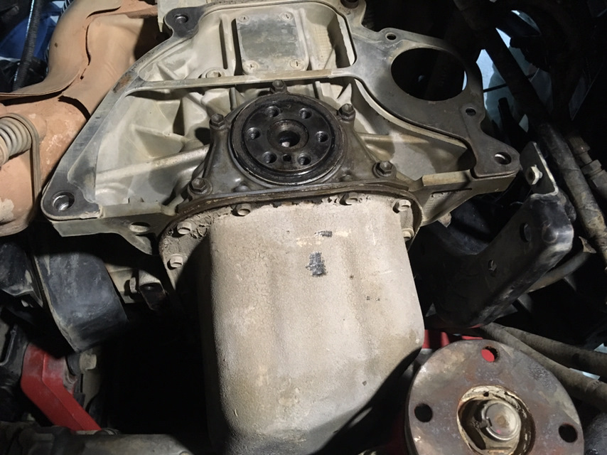

Вообщем устал я от проблем с акпп! Переборки хватило не на долго. Решил все же ставить мкпп.

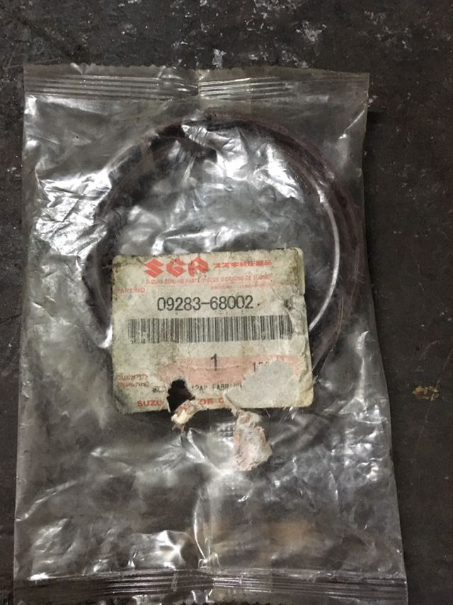

Механика была куплена недалёко от дома. Снял с витары. Не в лучшем внешнем виде была конечно, но после 2 литров хорошей химии и мойки керхером она практически блястит) сцепление заказал новое. Попутно поменял задний сальник коленвала(начал потеть)
Появилась небольшая задумка!) хочу переделать трос сцепления на гидравлику. Есть может у кого какие идеи? И может кто менял акпп на мкпп? Есть какие сюрпризы в установке? Как быть с проводкой? Понятно стартер, перемкнуть цепь, с коробки ток лягушка заднего хода и с рк две срастить с фишками от основной косы. Что ещё? Заранее благодарен на Советы)
Запчасти на фото: 0928368002

Я вот не помню, но эски 1,6 95-97 годов шли вроде уже на гидравлике. Уточни по каталогам, мне некогда. Если я ошибаюсь, то вообще забудь про эту идею, ибо Тебе понадобится запиливать колокол, колхозить педаль сцепления и сам педальный узел под гидравлику, плюс его еще очень непросто найти в продаже… короче овчинка совершенно выделки не стоит. Трос тоже надежная тема.
Я себе сейчас машину собирать когда буду, перейду на гидравлику. У меня всё давно куплено, ждет своего часа. Кузов уже давно просверлил под ГЦС. Но у меня и колокол кастомный под 3SGE.
Место под гцс есть! На коробку придумать крепление для рабочего(например тот же от жиги)
Трубку труда не составит протянуть, вот только педаль заставит попотеть) панель снимать не охота, а под рулем со сваркой это тоже самое, что искры от болгарки направить себе на физиономию😁
Ну стоит оно того? Какие плюсы? Никаких по сути. Колхоз ради колхоза. Кстати не забывай что к колоколу не только крепление под рцс нужно приделать, но еще и запилить в нем отверстие под лапку, крепление лапки сделать и другой выжимной поставить
Это чет ты много всего придумал))
Лапка есть там уже которую трос тянет на себя! Вот к этой лапке и ставить цилиндр. Будет толкать ее просто и все
Аааа ну если из говна и палок машину делать, то да, можно и к этой лапке сваркой поднасрать. А вообще это дикий колхоз. И еще момент учти что у лапки под тросик ход раза в 2 длиннее, чем у лапки под гидравлику
