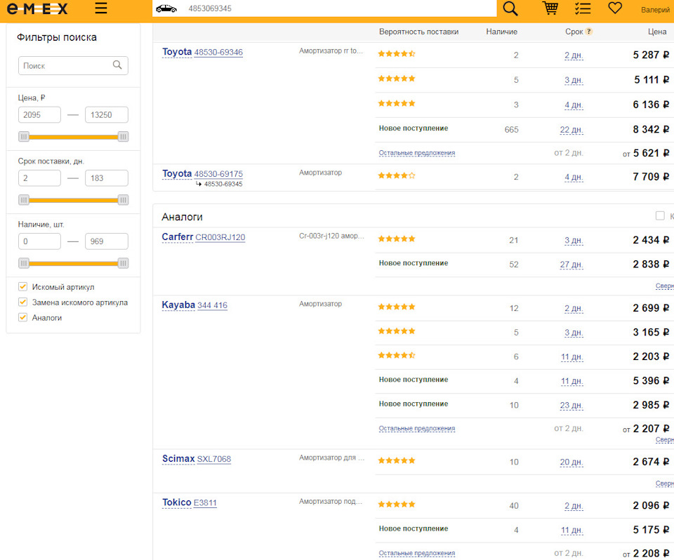

Задние аморты сдохли. Заехал на сервис чтобы сменить. Поставил аморты фирмы Lynx Корея вроде. Заказывал с колодками и задними дисками этой же марки. Посмотрим на сколько их хватит. Заодно переобулся
Короче скажу так, опыт с этими амортами. Плюс у них это цена, а минус они только для поездки без нагрузки, как только у тебя полный салон с багажником начинают немного бить. Лучше ставить Е3811 как пишут ниже.
Lynxauto это чистой воды Китай! Судя по отзывам на форуме качество так себе и долго не проходят, типа деньги на ветер, это что касается стоек. Лучше было поставить Tokico E3810, либо KYB, первые шли с завода, а вторые как заменитель оригиналу. Поставил и забыл!
Хз куда, что идёт, но когда делал себе подбор по VIN ч/з один известный сайт начинается на "е"…"с" выбили Е3810, как-то так. Отталкиваюсь из своего опыта.
Короче доверять всяким сайтам не вариант, хотя на то время когда я пробивал и покупал выбились именно Е3810…, заменители были KYB артикул не помню и Monroe я ещё выбирал между Tokico и KYB, но всё же заказал Tokico.

Е3811 надо. Е3810 идут для коротышей трехдверных и для пятиместных комплектаций без третьего заднего ряда. 3810 сильно мягче, не нагрузишь машину.
На этом же сайте по моему вину, на мой 2,7 вышли Е3811. Возможно у Вас комплектация без третьего ряда сидений.
Нет, у меня есть 3 ряд тоже…
Ну и бог с ним, в любом случае Е3811 идут для более нагруженных авто, а если в основном одну-две попы катают, то и 3810 пойдёт)))
