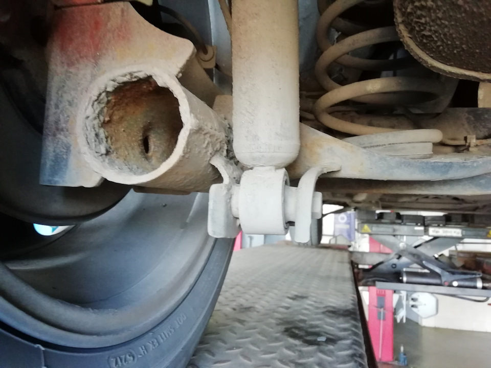

перетащить сюда, как оказалось не самая простая задача найти расходник на запчасть предполагаемую заменять целиком-балку.

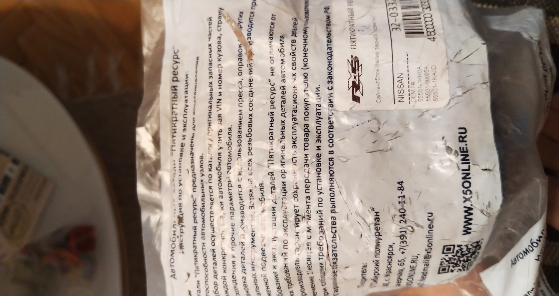

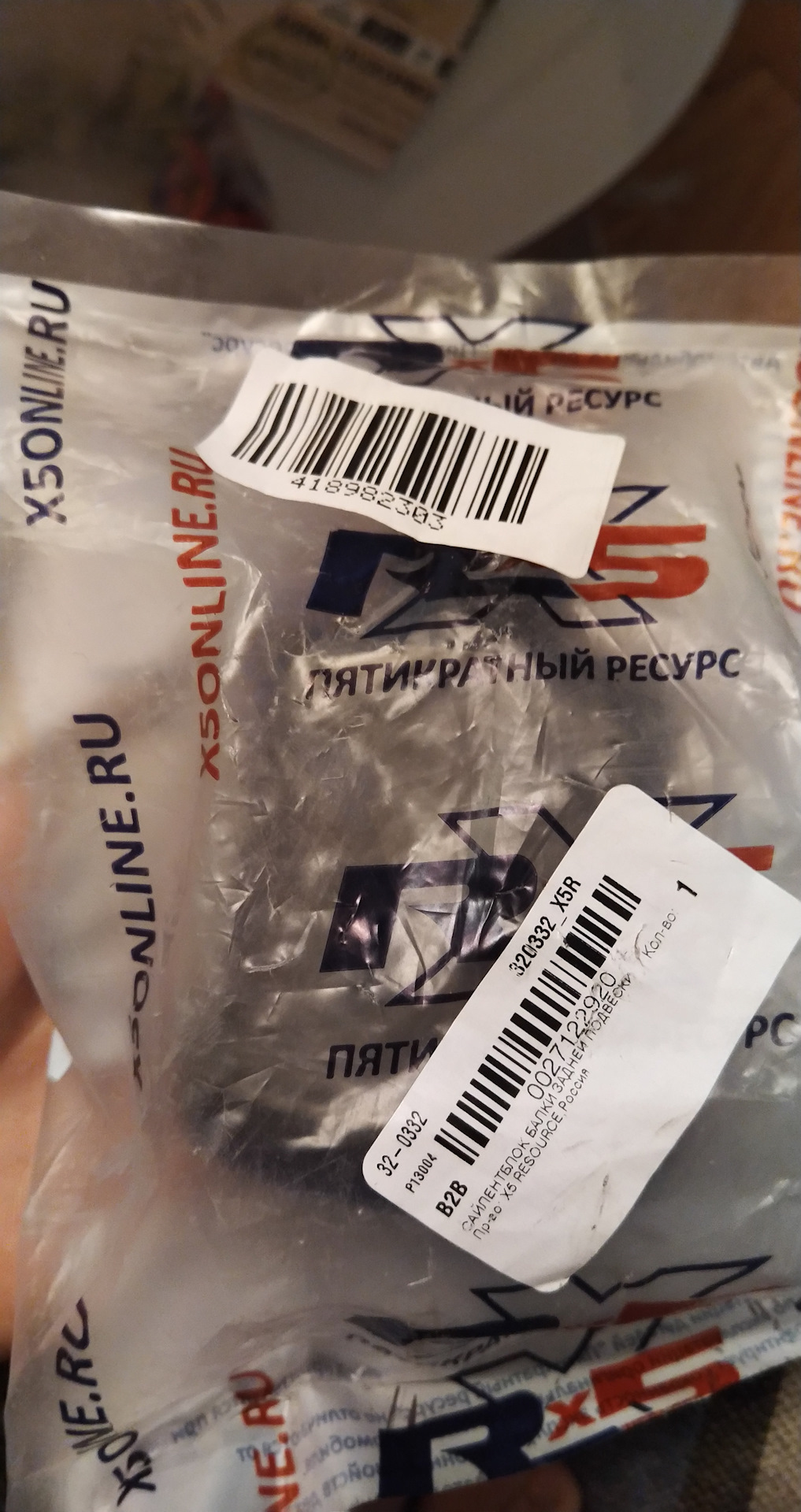

На данный момент это самый полный список альтернативных сайлентблоков на JUKE, спустя неделю GOOGLE выдает ссылки на мою страницу в блоге. Проблема в том, что мой мастер отказывается ставить полиуретан ссылаясь на 100% отслоение. Упаковку XR5 не вскрывал и думаю обменять на FEBEST. Потыкал пальцами как это возможно внутри пакета адгезия к железу хорошая, но уверенности не достаточно, все таки процедура не дешевая, да и стоят они по 2000руб.
Оказывается нет оригинальной замены с/б на Juke, a значит нужен колхоз, что нашлось:
320332 x5 resource URL

Буду снимать сниму размеры, а то нигде их нет.

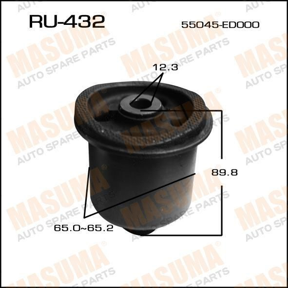

РАЗМЕРЫ х5 ресурс
А — 14 мм
В — 66 мм
С — 61 мм
B1 — 82 мм ободок обоймы
D- 100 мм общая длина
как и писалось тут TIIDA на 1 см короче и на 1мм уже внутреннее отверстие .

Доброго Вам. А почему от Логана сайлетблок не подходит?
Текст, желательно, дочитывать до конца. А вот размеры логан, сравните с Juke.

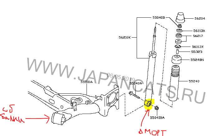

Привет подскажи, а то запутался в твоём тексте. Мне нужно : Нижние сайлент блоки задних амортизаторов. Это они на схеме/рисунок? Они на стойке в самом низу идут. про это ты пишешь?
Я пишу про сайлентблок задней балки, а не амортизатора
E6210-1KA1B Амортизатор задний
E6210-1KC1B
E6210-1KD1A
E6210-1KD2A
, Отдельно сайлент не меняется, но мы не ищем лёгких путей

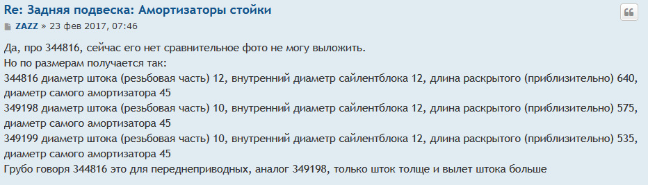

349198 размеры 10мм\12мм\575мм\45мм
349199 размеры 10мм\12мм\535мм\45мм
JUKE (2012) MR16DDT 4WD MCVT
Снял задние амортизаторы, в магазине сравнили амортизаторы KYB EXCEL-G 349198 и 349199 (сначала консультант пояснял, что это правый-левый), и получилось 99 — точная копия установленных на заводе

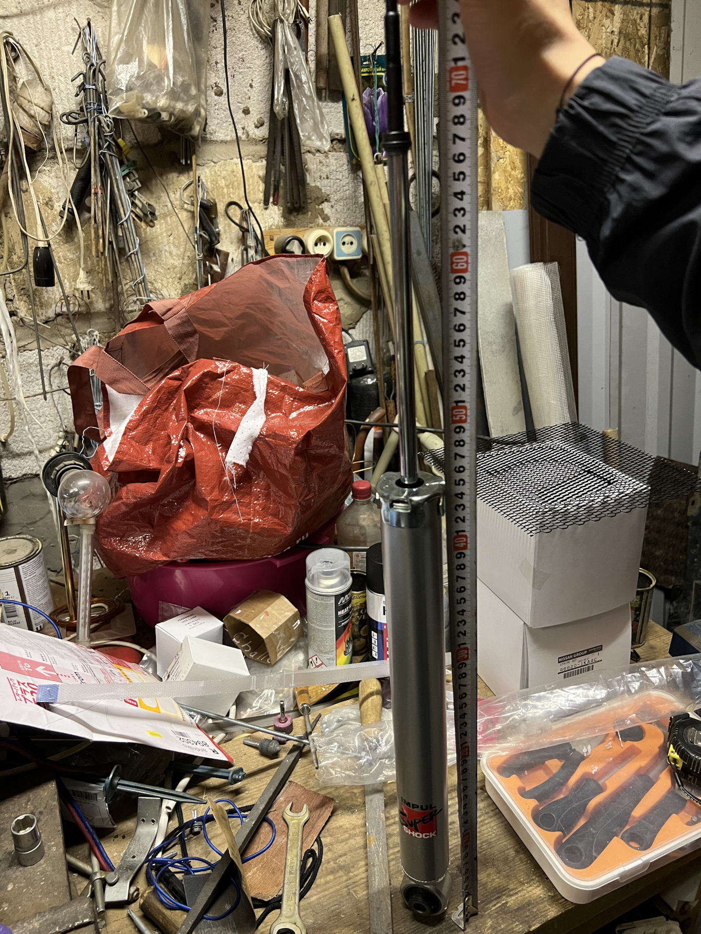

Как намерили 535 высоту? Это с полностью распущенным штоком и такое стояло у Вас с завода?
это ЦИТАТА с сайта. см. выше
Ок. Тогда непонятно как они намеряли там длину аморта меньше 60 см. Мерил новый от KYB — 74,5 длина, 4,5 толщина аморта, 12,6 мм толщина штока 🤔
При всём желании он никогда не вылезет на эту длину. На жуке нет такой артикуляции.
Да это понятно, меня удивляет как они по ссылке намеряли 535, 575 и 640 мм длины амортизаторов. Сейчас подбираю каябу на машину жены, хотел Lowfers — не делают, New SR — только передний привод, а ищу на полный. Excel-G аналог стока, не хотел шило на мыло менять, да к тому же ещё и 3 артикула

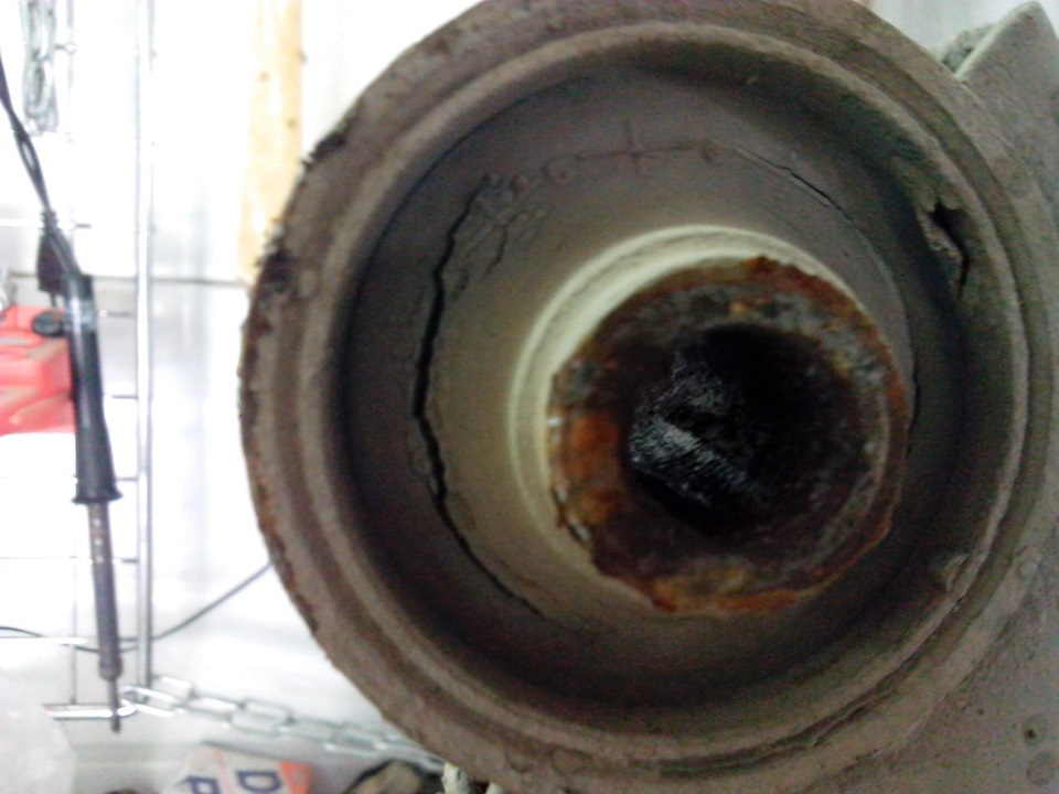

Привет! Какие поставил в итоге?
Сдал в магазин, на моих оказались незначительные трещинки. Ни отслаивания ни надрывов не было.
А какие симптомы для замены были?
У меня примерно такая же картина. Ещё на первом просмотре машины при покупке, увидел проблемное состояние сайлентлоков, а так, симптом: скрипит на лежачих полицейских. Но если на астре это была болезнь пластиковой обоимы, то тут это явный набрав резины.
