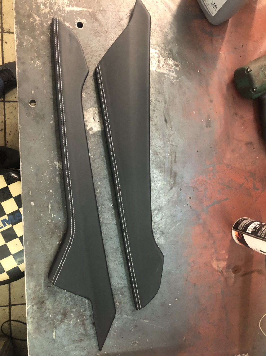

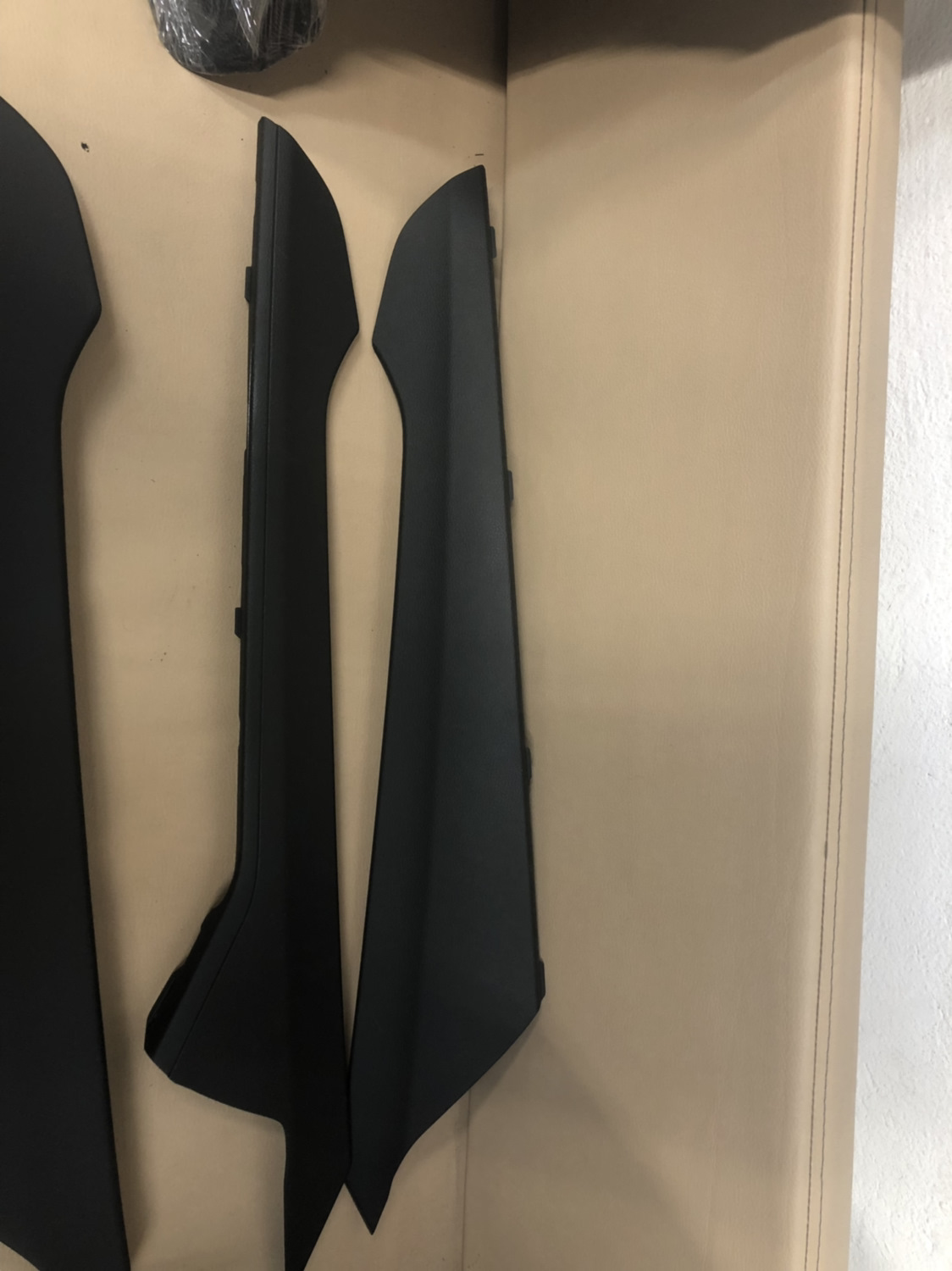

Не передать моего разочарования когда купленные с того самого донора (S4) кожаные вставки не подошли… (если кто не запомнил там была праворукая машина)
Я уже почти было заказал новые за 20-ку, но тут у меня в какой то из извилин произошёл щелчок, на хрена новые, если можно свои по образцу обтянуть в кожу со строчкой…
Перетягивал не сам, доверил профессионалам.

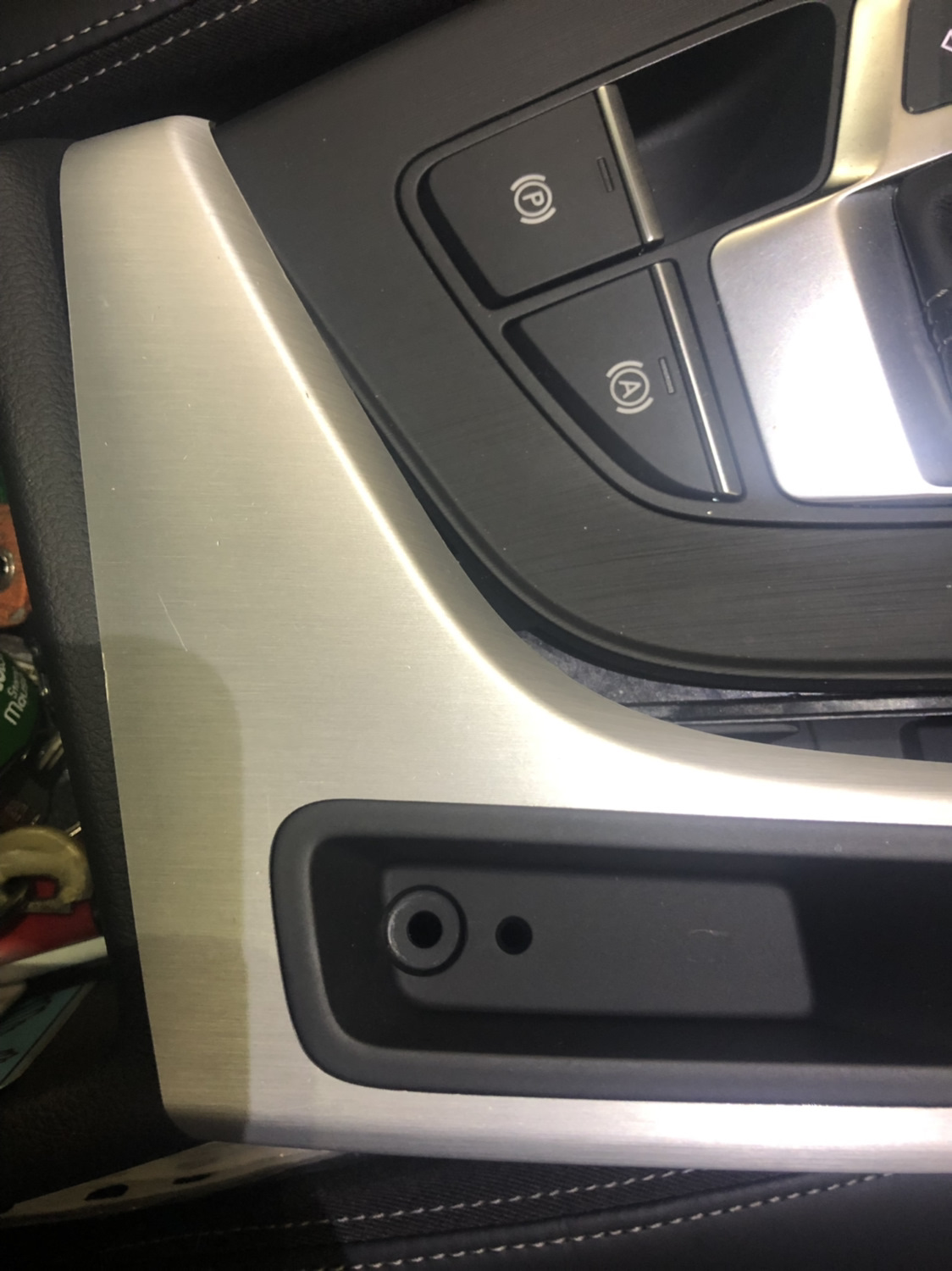

Ну и чтобы их снять нужно разобрать центральную консоль. У наших товарищей и коллег на Д2 я мануала о разборе не нашёл, поэтому опишу сам, вдруг кому пригодится.

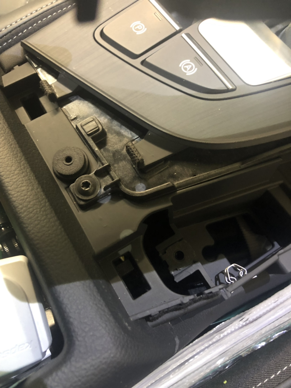

Сначала снимаем ту самую накладку (которую будем перетягивать) справа, она просто отщёлкивается на себя, далее вот в этой нише откручиваем саморез
Затем выщёлкиваем вверх алюминиевую накладку и под ней видим ещё саморез
Также откручиваем.

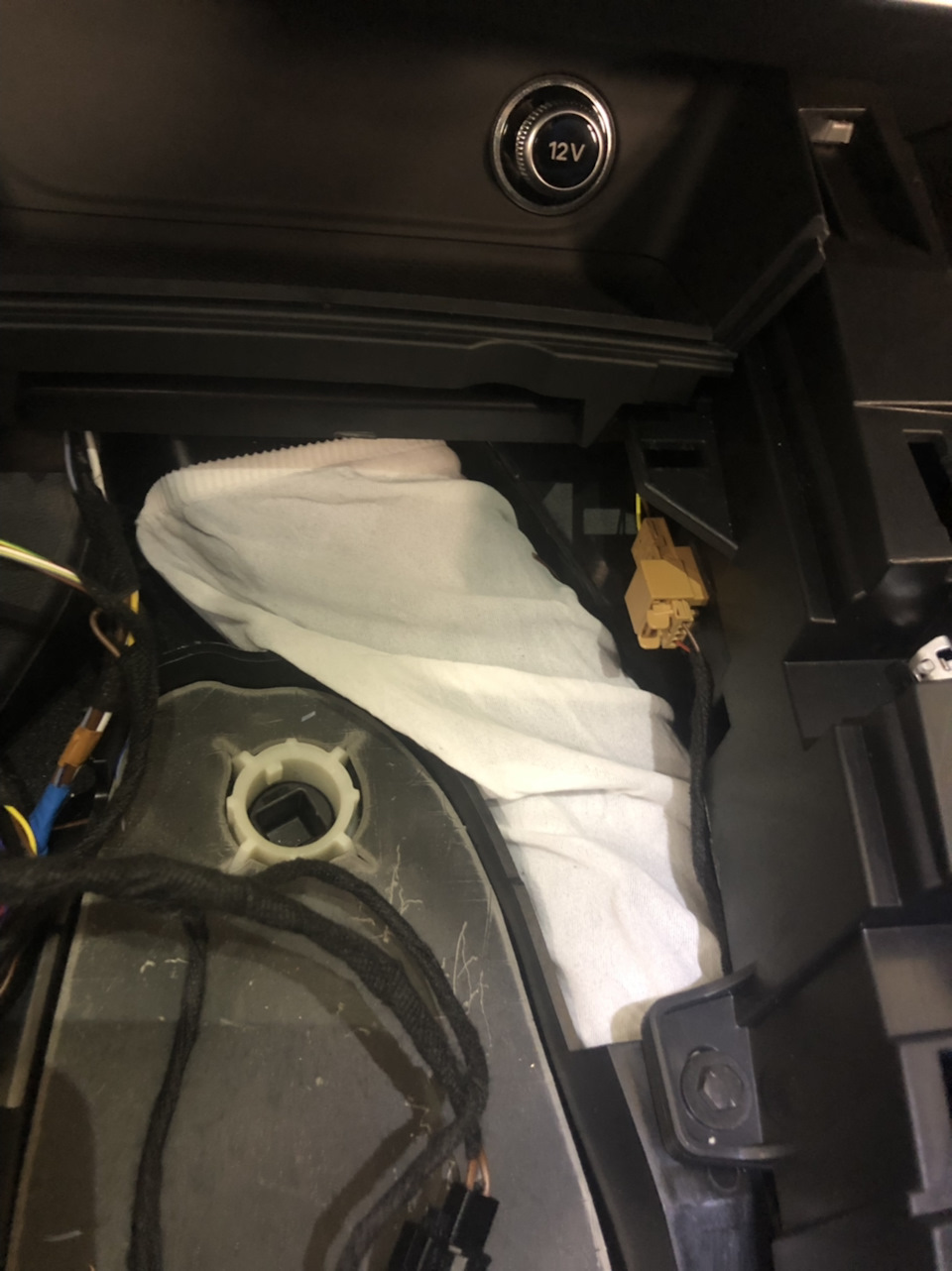

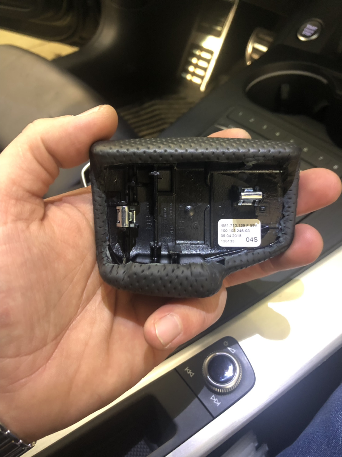

Далее снимаем с ручки селектора кожаную накладку просто выдергивая вверх
под ней тоже откручиваем болтик и ручка селектора просто вынимается вверх.
Больше откручивать ничего не придётся, далее все на защёлках.

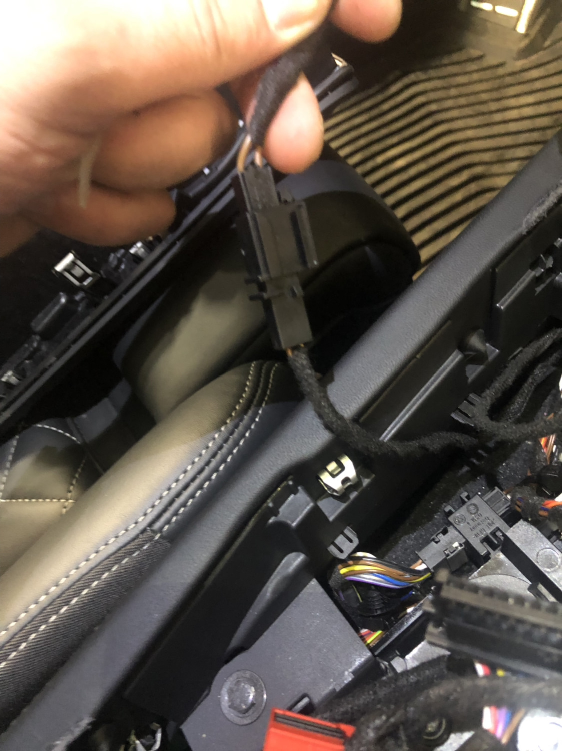

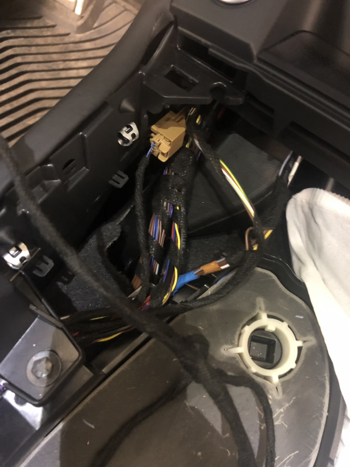

Ну а раз уж столько всего нужно снять сам бог велел «доколхозить» подстаканник с подсветкой и диодную подсветку из под тех самых кожаных вставок)))
Ну тут все также как с дверьми, запитываем проводку на подсветку прикуривателя. Я сделал разъём (берём любую «папу» и «маму») из того что валялось в гараже

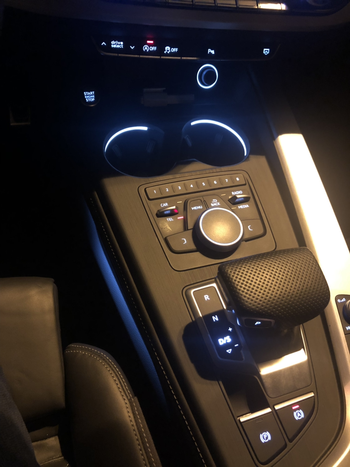

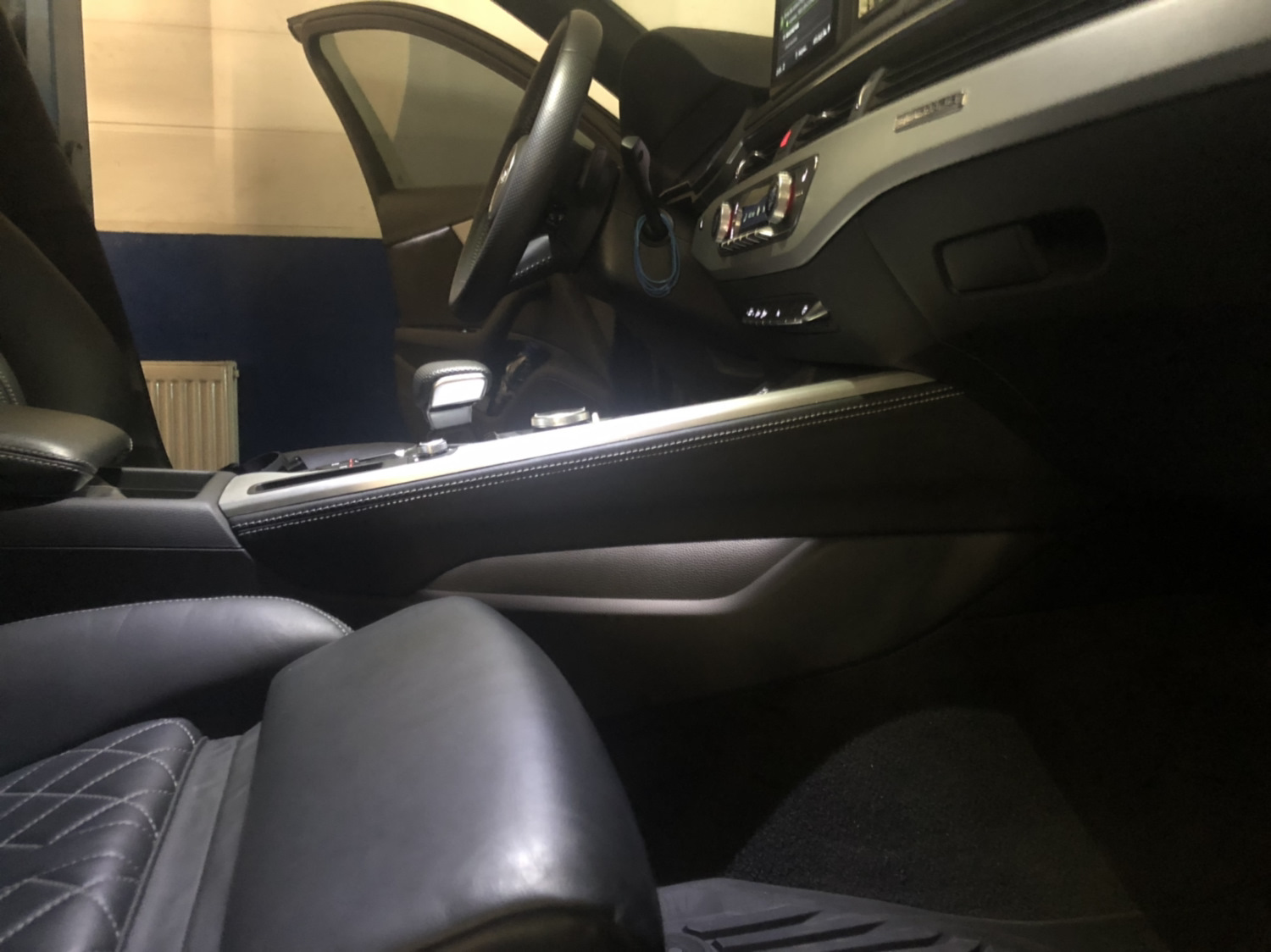

Ну и собственно радуемся результату

С кожей поуютнее!

Визуально строчка слегка не ровная, а так норм! Дешево сердито
Подскажи пожалуйста, где делал)
Если ты про перетягивал, то рекомендовать бы не стал.
Мне нормально сделали со второго раза, и делали 9 дней, вместо 3-х обещанных.
Но я видел работы ребят которые тачку в плёнку затягивали, вот у них качественно
Понял, спасибо, надо попробовать у них узнать)
Сколько по деньгам обошлось
Перетяжка 8₽, остальное вместе с салоном досталось
