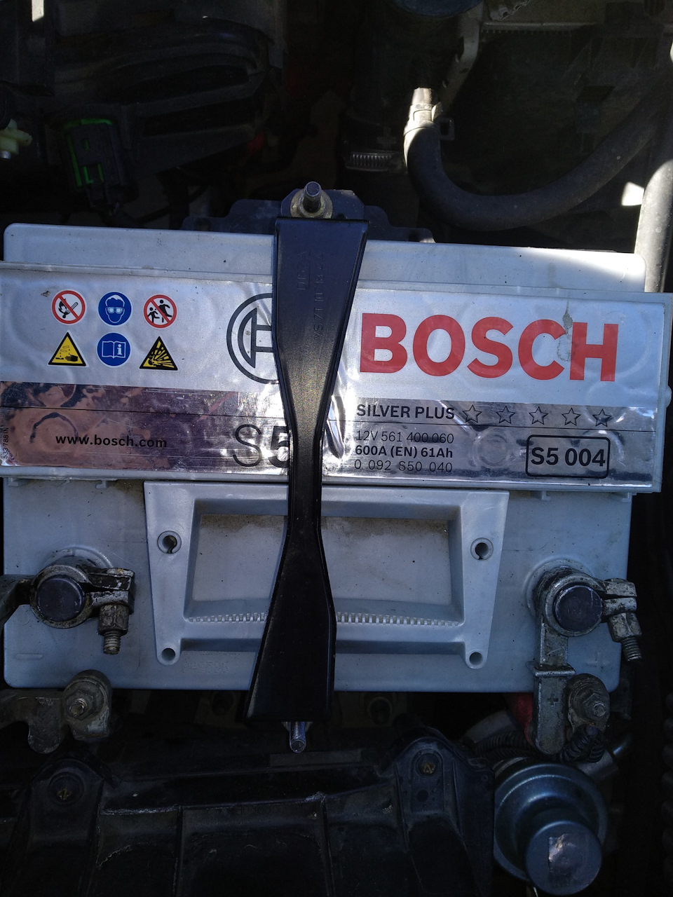

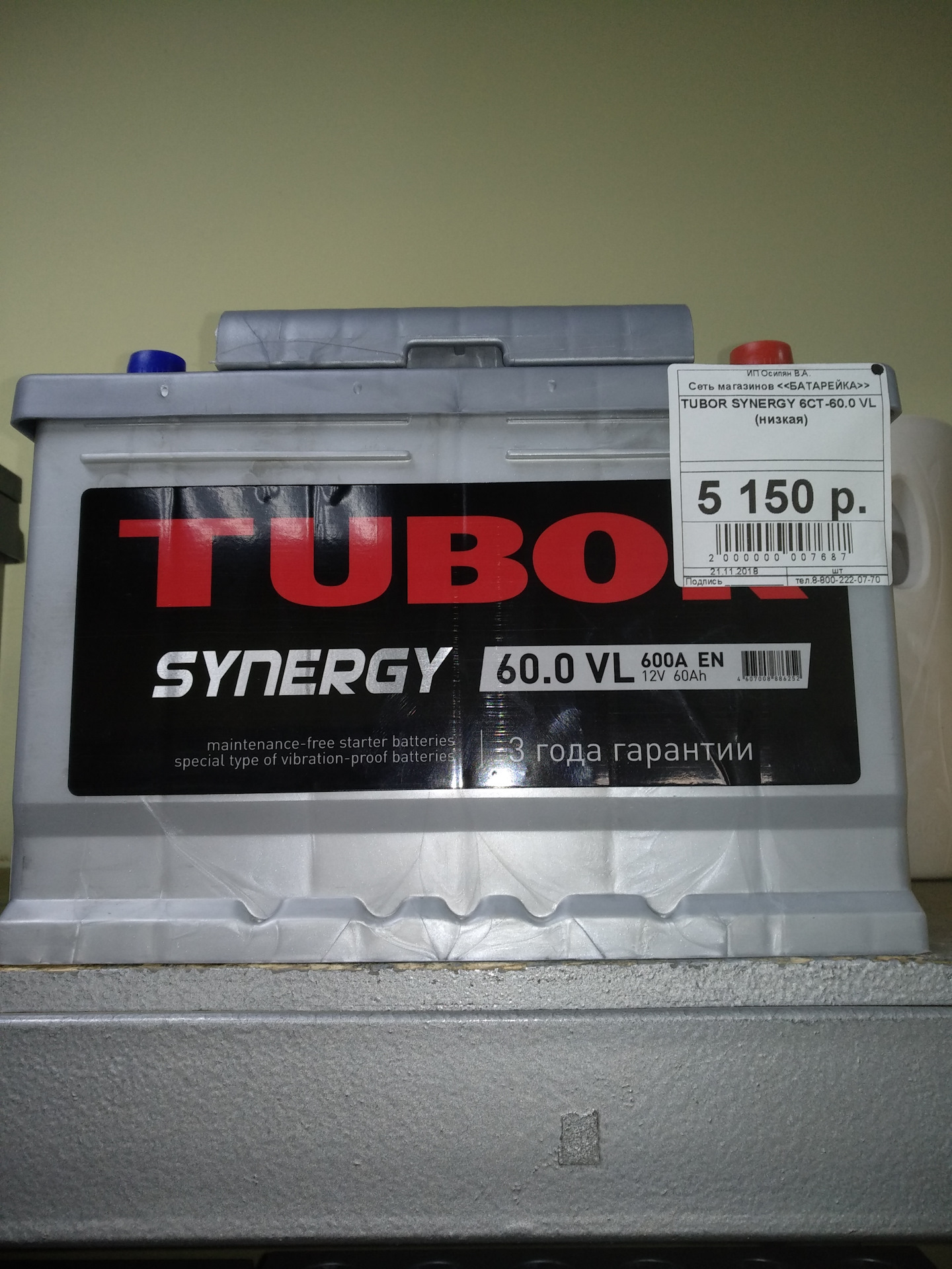

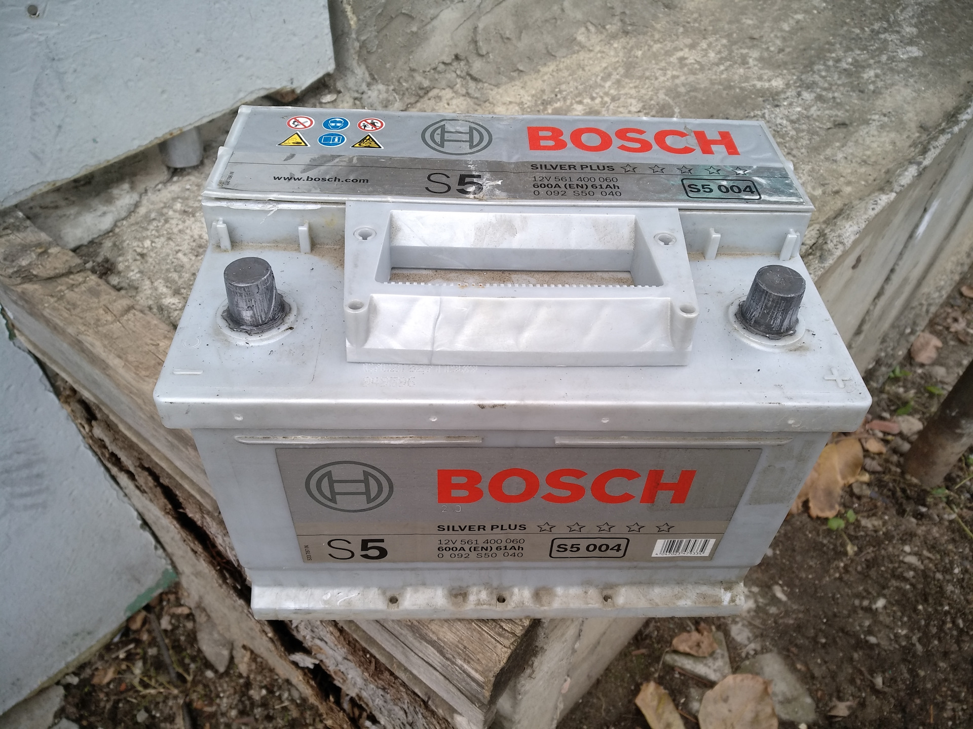

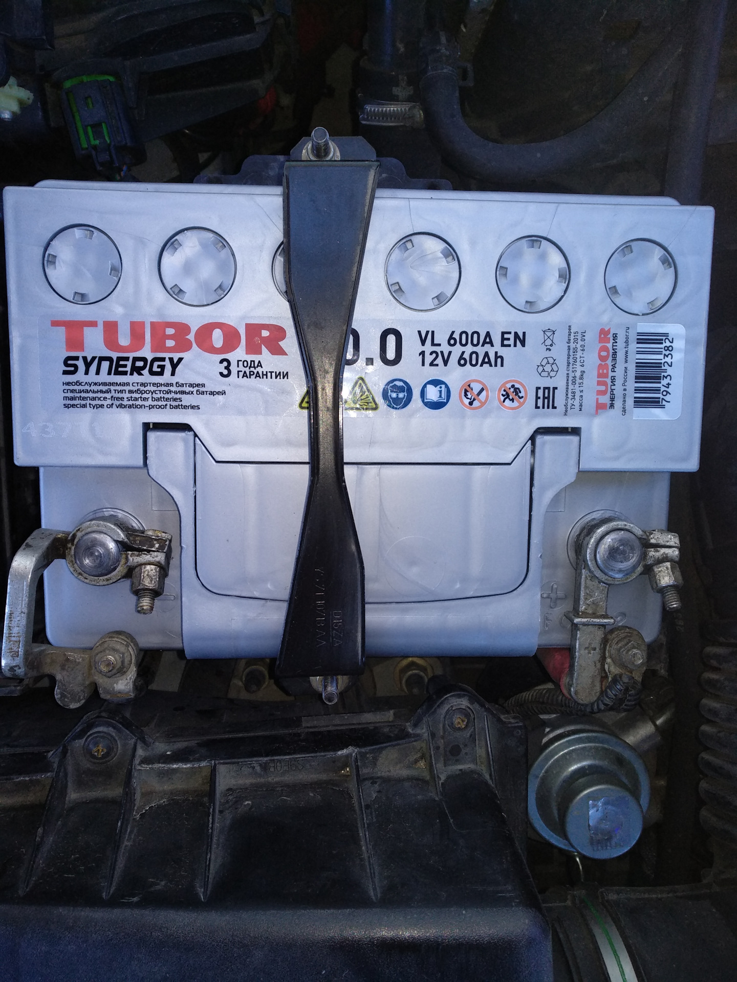

В общем аккумулятор бош Сильвер прожил четыре с половиной года и скончался очень быстро. Разобрать его нельзя, все запаяно, только сверлить пластик. В общем нет смысла переплачивать за бош/Варта так как стали они хуже чем мутлу. Купил Тубор с трехлетней гарантией и бесплатным обслуживанием на все время, и у него есть крышки которые откручивается, а это неоспоримый плюс для аккума. Покупал в, Батарейка, это сеть магазинов по продаже аккумуляторов. Старый не стал сдавать за 900 рублей, хочу его разрядить в ноль и зарядить, может оживет, а так пойдет на переплавку на грузила. Хотел купить мутлу так как по факту они оказывается дольше ходят чем бош, но моего аккумулятор небыло, в наличии были только высокие. В общем подъехал к магазину, нагрузочная вилка показала ниже 7, на новом 12. Решил ещё посмотреть что есть в продаже, но долго искать не пришлось, завести себе уже не смог. Аккумулятор перестал держать ёмкость хотя напряжение 12 вольт было.

Сегодня снял один в один Бош с5 силвер. Если честно он мне не понравился. Снова зимой пару раз замерзал, недавно вообще не завелся. Хотя в целом работал более менее стабильно. В последнее время емкость значительно уменьшилась, разряжался от незакрытой крышки багажника, а заряжался за 3-5 часов.
Восстанавливал Bosch Silver Plus S5. Может будет полезным: www.drive2.ru/l/462156624065200436/ При вскрытии сразу заметил, что половина банок не покрыты электролитом, а в остальной половины его недостаточно. Соответственно из-за этого он намного раньше выходит со строя и не работает нормально.
Легенда гласит, что в данном необслуживаемом АКБ все сделано так, что вода испаряться не может. Она скапливается в виде влаги и обратно возвращается в банки. В остальных всех необслуживаемых АКБ наверное такая же лабуда. Но на деле что-то оно совсем не так. И очередной необслуживаемый АКБ подтверждает давно сделанный вывод для себя лично, что АКБ надо брать только обслуживаемый. Чтобы можно было раз в год открыть банки, проверить уровень и при необходимости долить дистиллированной воды. Так же делать профилактическую зарядку на стационарной зарядке. Тогда АКБ удивит сроком своей работы в приятном смысле этого слова.
Тубор именно и взял из за наличия крышек.

Я свой фонариком просветил, уровень электролита в норме и вроде не мутный. Но думаю только сверление поможет что бы посмотреть что с ним случилось.
Если есть охота заниматься, то покажет только тогда…когда сольешь электролит. Вот после по его состоянию станет все понятно, есть ли смысл.
