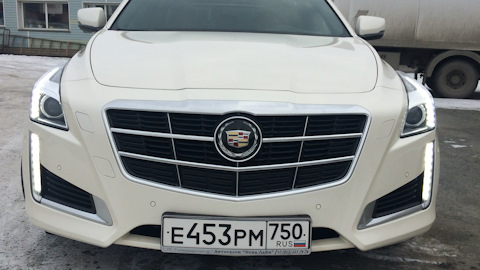

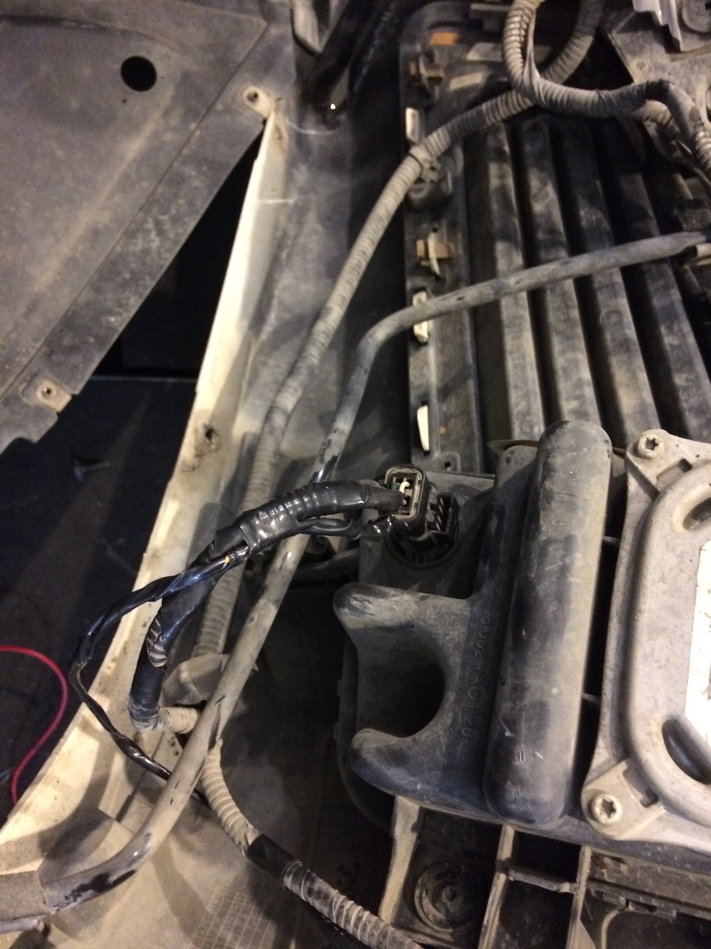

Подключил к нижним габаритам . Буду ставить диодный разветвитель чтоб боковые габариты моргали с поворотниками. Сейчас при включении поворотника они выключаются. Да и зеркала горят как габариты может какаю функцию активировал. Гаснут плавно вместе с подсветкой в салоне. К верхним габаритам не стал подключать скорей всего комп выдаст ошибку

обманки на диоды ставил?
Лучше подключать через приборку, обманки диодные развязки не помогут . BCM будет не корректно работать

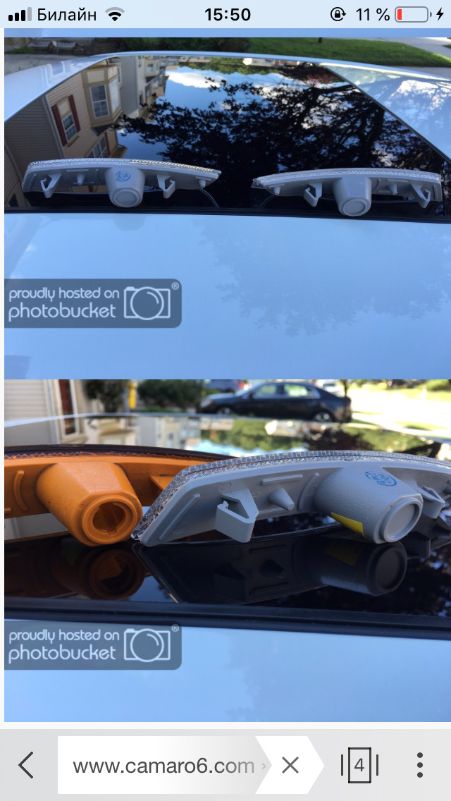

плафон и цоколь покупал, или в штатный врезался?
Покупал 1200 один с лампой и штекер в цоколь в комплекте а подключать лучше через приборку
А штатные с белым катафотом остались, может сфоткать побокам их и цокольную часть. Думаю замутить не желтый катафот а белый наш
Можно легко .

спасибо. но я чет не понял насчет запрета — я хочу в данный белый плафон вставить лампу 2-х режимную (1-й на габарит белый свет, 2-й на поворотник)
Если в зеркалах повторитель, то на крыле и бампере Запрещён .сам габарит оранжевый …или желтый вроде, красный и остальные запрещены
Боковой оранжевый можно
Сбоку габарит оранжевый, можно желтый. Но не белый он только спереди.

а какой цоколь там? где фишку покупал?
Фишка в комплекте не идёт . Отдельно покупал типа Мама папа. Придумаешь . У нас проблема с фишками в городе . Может какой и подойдёт .

лампа как я понял и цоколь T10?
Да т10 5w

Глянь приоровский на подсветку номера . Он меньше но похож .
