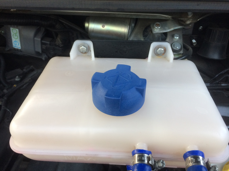

Начала заводская крышка выбрасывать антифриз. Решил приобрести крышку swag.
По резьбе она не идеально подходит, но после 4-5 раз закручивания и откручивания, стала накручиваться и откручиваться весьма неплохо. Резьбовую часть крышки побрызгал силиконовой смазкой.
Пока вроде всё нормально, антифриз не выдавливает, давление держит. Ну и для полного счастья, заменил расширительный бачёк на рестайлинговый.

А чё потроха в родную крышку не переставил? Не подходит она по резьбе, хоть убейся. И вообще вот www.drive2.ru/l/517216867849339326/
Не вижу смысла. По резьбе меня всё устраивает и всё работает. А крышку по вашей ссылке пробовал ставить, хрень полнейшая, бачок с ней раздувало так, что страшно становилось.
Давно лежала, недавно поставил, после того как достало, что заводская так же стала пропускать. Ранее проверял сваг срабатывает на 1,6, заводская 1,3 всё плюс -минус 0,1. У заводской мною был обрезан виток. Что заметил? После установки СВАГ стал ДВС быстрее нагреваться. Было даже второй вентилятор срабатывал при 0-1 гр. нар возд, чего и летом не часто бывало. Печка стала работать лучше, интенсивней. Вывод: на зиму такую оставлю, летом сток либо подобное на 1 кг.
