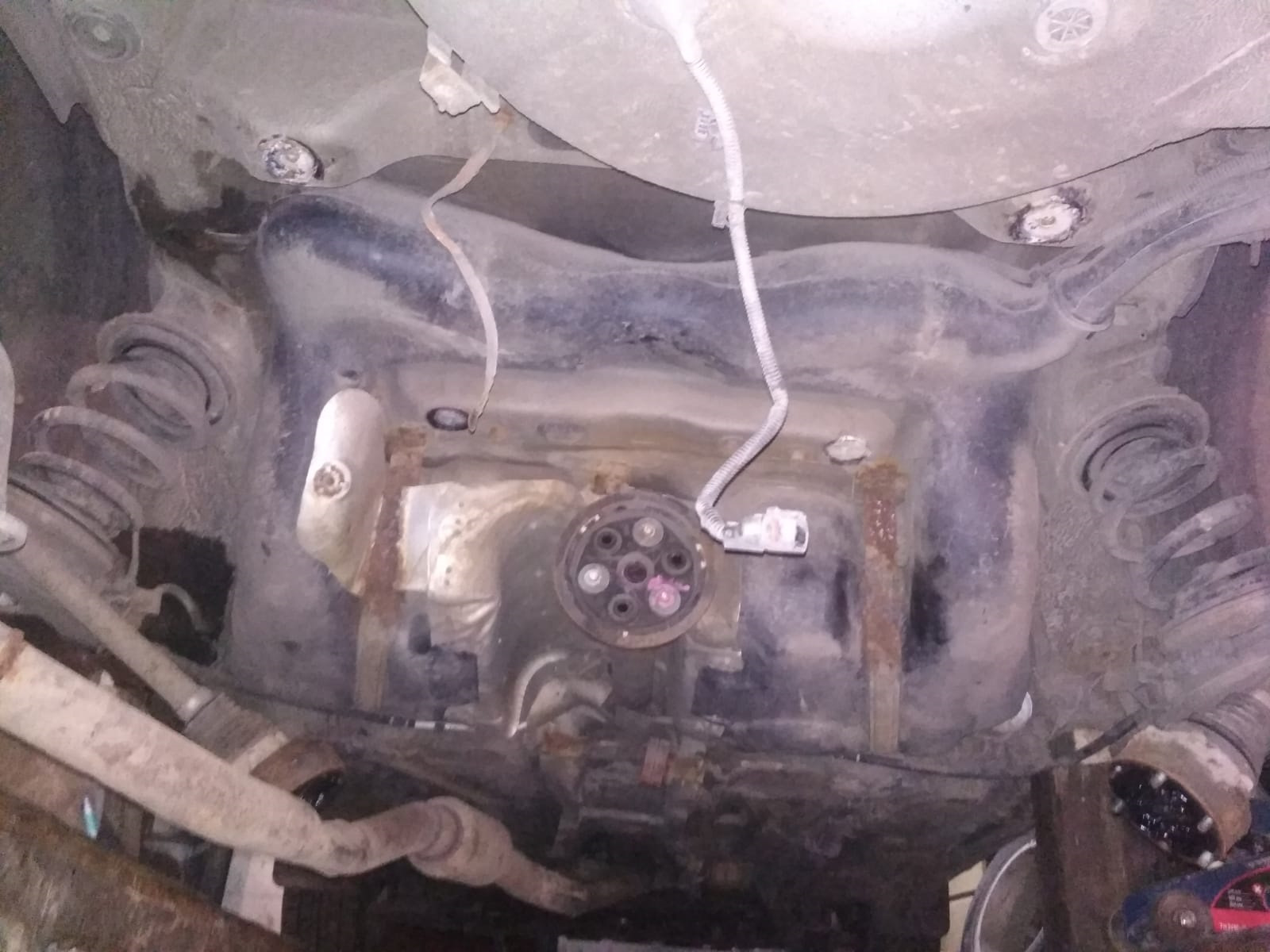

Первым косяком в процессе разборки выявились сайлентблоки задних рычагов.
Заказывать и ждать возможности не было. Искали по наличию. Нашли 2 шт Lemforder и 2 шт Febi , чтобы заменить.
Далее в процессе разбора Пашка прислал фото подрамника. Время не щадит, но и не всё так критично. На помощь пришла сварка.
Старый редуктор снимали вместе с подрамником, так как болты не откручивались. Их пришлось срезать и покупать новые. Между прочим цена на данные болты не совсем бюджетная, но выбора не было.
Ну и по итогу разбора Пашка прислал мне такие фотки.
Новый редуктор на фото немного мокрый, потому как при транспортировке с него через сапун вылилось немного масла. Редукторного. Залили как и положено 75W90 до уровня.
