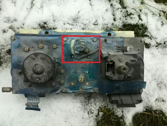

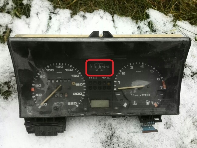

Народ, Коллеги и Товарищи, кто знает от чего запитывается расходомер? От чего зависят его показатели? Кто что знает, поделитесь информацией, пожалуйста!
сзади кидаешь трубку с носика на вакуумный усилитель тормозов вернее на шланг идущий от него к коллектору, там есть штуцера свободные и подаешь массу на 14й контакт белого разьема f-picture.net/fp/46b5e6f1fa5649bf8a926fca5aec348a (2ка тебя не интересует) и все))))
там сзади должна быть приблуда из металла с надписью VDO, у Вас ее на фото просто нету…А вот именно к ней и крепится вакуумный шланг. Я сам на днях буквально держал в руках такую приборку…жаль фото сзади не сделал(((
спс)) у меня просто такая же приборка установлена и тоже экономайзер не подключен)) планирую этим вопросом летом заняться а потом искать инфу будет проблематично)
на сколько я помню подключается вакум + как-то расходомер связан со спидометром вроде точно не помню, но у меня у самого такая приборка лежит ломаю голову как к ней фишку малую приделать и куда какие провода отвести)
в стоке влючается датчиком верхней передачи на коробке передач — там тупо 12 вольт подается на вход приборки, внутри ее клапан открывает подачу разрежения на манометрик . зеленая стрелка связана с тахометром ( внутри приборки ) — когда загорается это предложение перейти на следующую передачу . на верхней уже не загорается разрежение берется с тройника на клапане на вакк усилитель тормозов, трубочкой к приборке — там сосок должен быть

На сколько помню по Сирокко, то в магистраль вакуумной трубки перед трамблером. Ищешь тройник и врезаешься.
На обратной стороне приборки только контакты, совсем нету ничего для вакумной системы…
k-sakaev
хотя… что-то есть. Ну ладно, а питание от чего, откуда?
Ему не надо питание, там должен быть штуцер, торчать трубка.
Есть штуцерок., на фото втором видно. Как не надо питания? Он чисто на вакуме функционирует?
Вот это он и есть. Он за счет разряжения работает, принцип полностью не знаю.
Понял. И на этом большое спасибо!))
