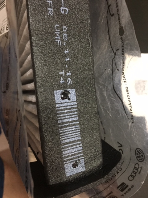

1. Фильтр салонный оказался без уплотнителя по периметру, хоть и номера одинаковые.
2. Очень много угольных вкраплений высыпалось с фильтра.
3. берем как обычно лак для ногтей у жены и делаем черные метки на расходниках. Предыдущие расходники вернули все мои)
