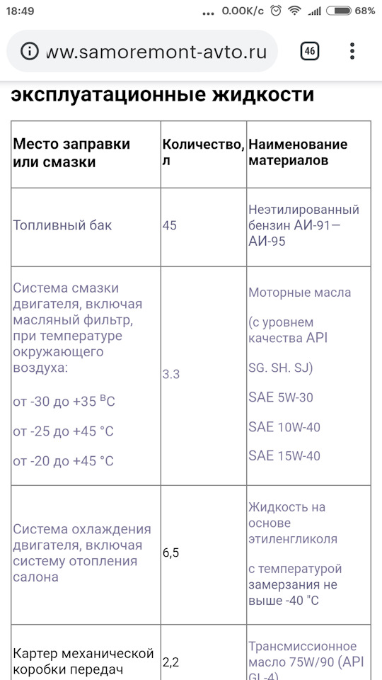

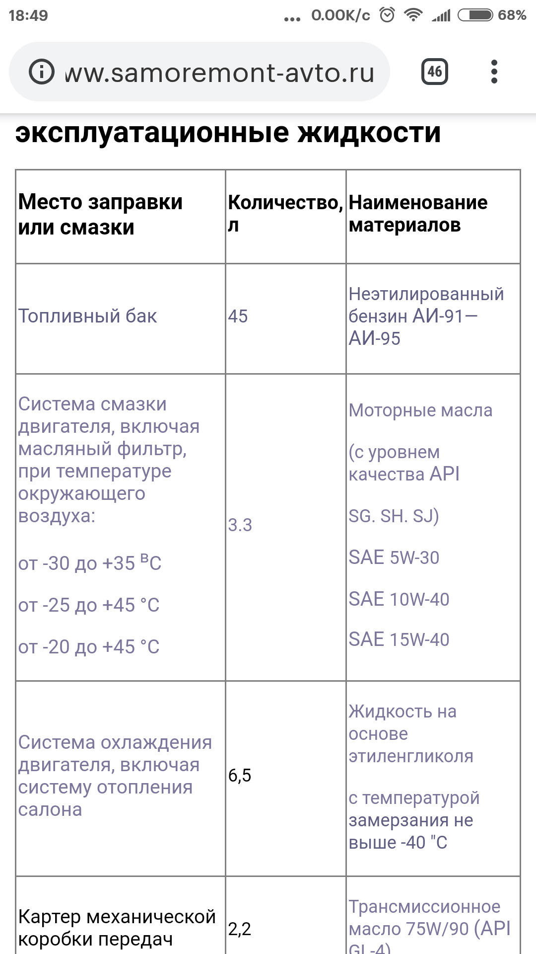

С чего вы взяли, что это масло нам не подходит ?
По классификации API, в мотор G4EC, можно заливать масла с уровнем качества SG, SH, SJ, а такие уровни качества я встречал у полусинтетических масел, ну ладно, SJ, видел синтетику. К слову, Лукойл люкс 5w40 имеет уровень качества SN.
И вязкость 5w40 нам не подходит !
Вот вам ссылка на пруф: www.samoremont-avto.ru/hy…t-repair-manual-p194.html
Да по спецификации и вязкости подходит, только ты зайди на сайт лукойла и в подборе забей свою тачку и ты не увидишь в рекомендациях это масло… Дело твое, но в реале кроме как в ваз 6ку или 7ку я бы его лить не стал ибо оно засирает все на свете (по собственному опыту). Так что хочешь лей, но я бы не стал ради экономии в 400 рублей засирать свой двиг, боком потом выйдет.
Прямо даже не знаю, доверять производителю, который проектировал двигатель, а именно рассчитывал производительность маслонасоса, диаметр маслоканалов и т.д. или доверять производителю масла, который взял данные из неизвестных источников.

Если открыть мануал, то там написана разная вязкость для разных условий эксплуатации и климата. Те каждый сам пробирает что нужно для его коня. Хочешь лей это, практика жизни что это масло самого низкого качества. 400р не деньги на 10т км, а ресурс двигателя уменьшается ощутимо.
