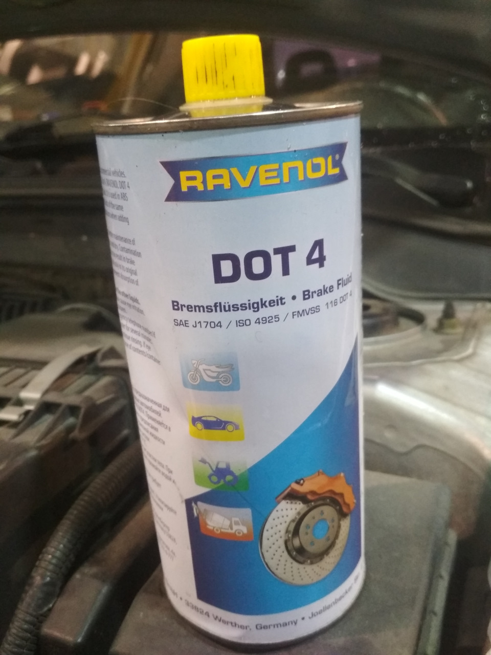

Запчасти на фото: 116004
Заменил тормозную жидкость, выбрал Ravenol DOT4. После ремонта задних тормозов, педаль тормоза стала мягче и провалилась ближе к полу. (Так прокачивают тормоза на некоторых сервисах).
Прокачивал на заведённом двигателе. Старая жидкость была довольно грязная. После прокачки педаль поднялась и стала жёсткой. По ощущениям машина стала лучше тормозить, и АБС стала работать мягче. Задно с прокачкой тормозов прокачала сцепление, так же до замещения старой жидкости новой.
Комментарии 10
Как жидкость менял, можно в коротенько.
Доливал свежую и качал, пока чистую давить не начало, и так каждое колесо и сцепу
Какая последовательность колес?
Заднее правое, заднее левое, переднее правое, переднее левое
Сколько ушло жидкости?
Примерно 0.6л
А вот как определить, что новая пошла? Недавно прокачивал, она чистая была, но поменять не помешало бы.
У меня грязная была, по цвету определял
