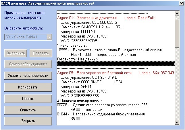

Я действительно пожамкал педаль и… ничего не происходит, т.е. стопаков нет
Кто сталкивался уже с этим, подскажите, что делать?

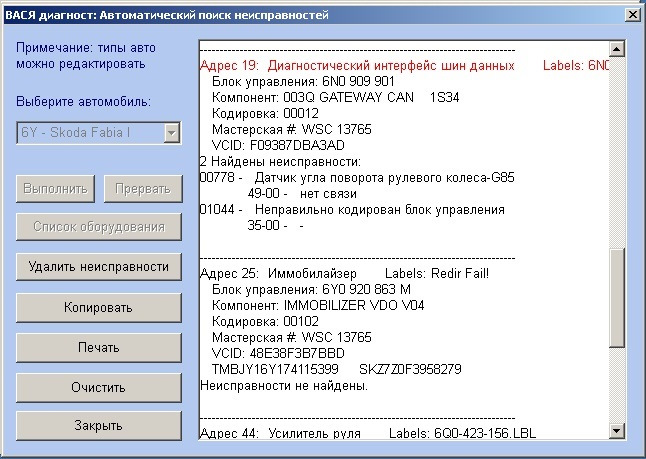

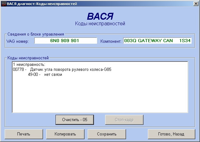

А по датчику угла поворота рулевого колеса кто-нибудь, что-нибудь скажет? А то блин такая же ошибка!
она у меня с покупки авто, т.е. уже была до этого
как я понял, нужно "програмировать" рулевую колонку и задать ей крайние положения

Сними и почисти лягушку, мне помогло без замены
Ставил диодные на стопы. Горела ошибка. Поменял на обычные лампы. Теперь всё норм
Меняйте лягушку на педаль тормоза и проблема с ЕРС уйдёт
Диоды целые, полностью не горят или посередине? Если по середине, поменяешь лампочки в стопах и диоды загоряться.
проверь предохранитель
"Лягушка" на педали тормоза накрылась. Сталкивались многие тут (и я в том числе).
