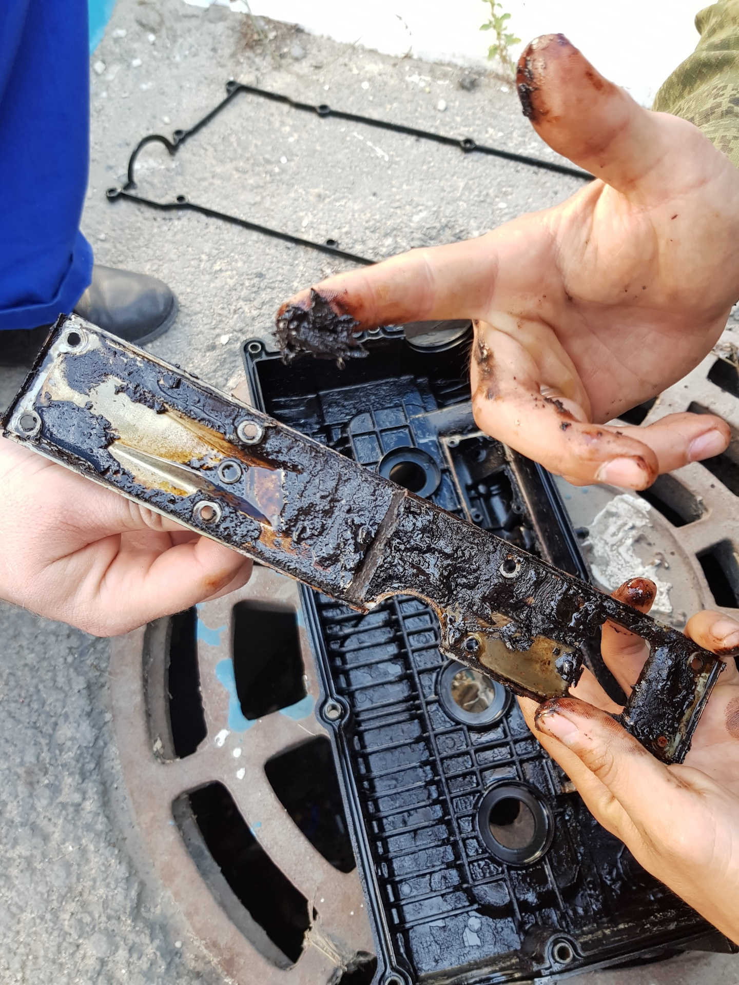

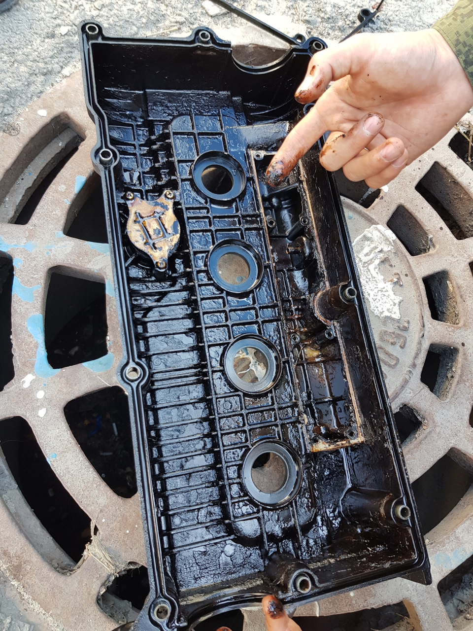

Не так давно заменил прокладку клапанной крышки и свечных колодцев, все оригинал. Предыдущий владелец заливал в двигатель хреновое масло, либо продолжительное время его не менял, следствием засрал его. Было решено отмыть двигатель частой заменой масла (5тыс км) и вот решил ускорить процесс. Действовал руководствуясь статьям на драйве. В итоге результатом доволен + как оказалось масло лукойл люкс очень даже неплохо моет двигатель, так как было намного хуже) И в конце было вымыто подкапотное пространство)

Масло кушал двигатель ? И после очистки крышки есть изменения ?
До очистки на 5 тыс км 500-900 мл, после чуть меньше. Масло держу на мах всегда. Пробег 85% трасса

Чем крышку отмывал?
Бензином и кистью, потом керхером на мойке самообслуживания)
