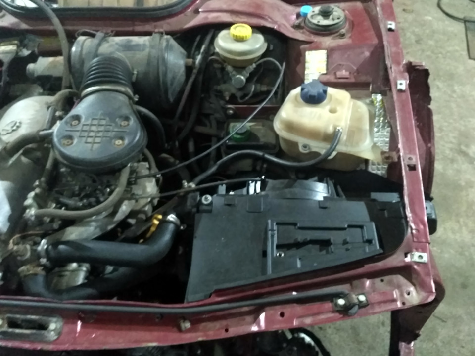

Заклинил 5й или 6й термостат за год, и снова потеря 6литров тосола. Терпение лопнуло, заказал самопальный корпус из нержавейки под термоэлемент Wahler 92/107. Собрал, завел, все Ок. Стрелочка ровно посредине шкалы. Пока осталось нерешеным подключение датчика уровня, на полном бачке контакты разомкнуты, на пустом не сообразил проверить, вся надежда на vitaliy-al обещал на своем таком же проверить. Что к чему думаю будет ясно по фото.

Спасибо, а как такой вариант, патрубки от термостата и радиатора соединить тройником и врезать в них по обратному клапану.
Комментарий удалён
Ааа всё увидел, отвод от термостата к бачку шланга
Я делал без него, высокая точка, вероятность образования пробки воздушной остался, машина не кипела, но печка хорошо работала только на оборотах в движении, на хх, почти ели ели в морозы
Холодно будет с таким термостатом, уже проходил…
Почему холодно? Печка жарит, на первой скорости душно.

А так и получается, пыпык термоса идет в бачок, в свою очередь бачок на всас помпы через низ радиатора.только в этой схеме реализовано развоздушивание.
Привет, спасибо за информацию, прикупил тоже, только отводной от термостата подсоединил к впуск.колектору.
Будет воздух гонять по системе пока не откроется термостат.
Так у тебя тоже так было, и что гоняло воздух.
Потому я и поменял бачок, так сказать перестраховался.
Вопрос, а долго ездил?
Пока бачок ждал, недели две )))

У меня вот такой бачок с Ауди, и не хочу менять можно патрубок от термоса и радика через тройник соединить
Нельзя.
Почему? Объясни пожалуйста.
Проверено на себе.
При установке верхнего термостата, пока он закрыт, жижа в радиаторе получается как бы под небольшим разряжением, так как помпа старается "вытянуть" жижу из радика, а закрытый термостат не дает. А при подключении к верхнему пароотводящему шлангу жижа начинает проходить от термостата через тройник по пароотводящему шлангу в верхний малый отвод радиатора, потом через весь радиатор и в помпу — получается эффект приоткрытого термостата и долгий прогрев.

Проверено на себе.

Классное исполнение продуманного варианта. Удачное сечение шланга развоздушивания и управления темостатом, исключение холодного радиатора с его антифризом из малого круга охлаждения, уменьшение количества шлангов, но желательно сделать ещё отсос перед печкой, насколько надежна пробка расширительного бачка и какое давление создает, выдерживает ли его радиатор печки, перегрев ГБЦ у 4го цилиндра исключит только подключение газового редуктора на выходе из неё. Я тоже долго шел к лаконичному варианту, поздравляю.
А разве пыпык на корпусе не надо подключить в малый круг, чтобы термос омывался и не было перегрева?
