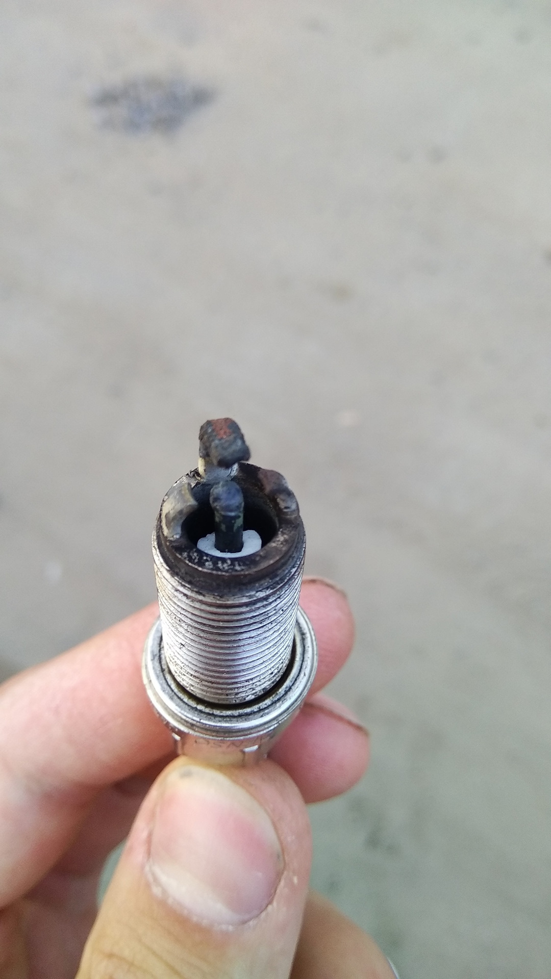

Привет всем, значит как обычно заказал свечи на Эмекс, у краснодарского поставщика, так как быстрая доставка была 2-3 дня, и цена хорошая была 638₽. Так вышло попросил друга забрать свечи, он и привези их мне.

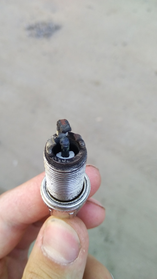

Ну вскрыл упаковку, свечи на вид просто огонь какие красивые и четкие, но только не какие цифры и буквы так же не стираются, надпись точками DENSO, в общем все ништяк, но вот только смотришь на наконечник иридиевый и на сами контакты на концах не сходятся, будто кривые, и изолятор не четкий, и то едва видно. Долго читал смотрел в инете, в итоге; едва нашел такие же свечи, сравнил с теми которые у меня! И все стало на свой места, вот все на фото, все что слева ОРИГИНАЛ, а с права ПОДДЕЛКА! Не поподайте. Еще добавить хотел, я купил их за 638р, не повторяйте мойх ошибок, скупой платит дважды, не может свеча иридиевая стоить столько! Удачи!)

Денсо в коробочке Тойота, брал у оф.представителя Денсо в мск! Новую не отличить от оригинала, а это она через 30000км

Да, и такая модель нам идет! Вот артикул; Denso IKBH20-TT.
И такие тоже могут попасться поддельными!
