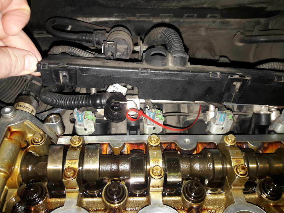

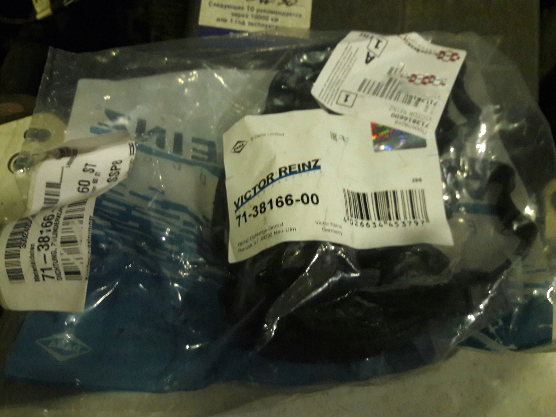

Примерно 1.5к км назад www.drive2.ru/l/511300395780276880 заменил потеющую прокладку клапанной крышки на оригинальную GM#55354237, прокладка попалась сомнительного качества, проходила она пару недель и начала сопливить, заказал VICTOR REINZ#713816600. Сразу заменить прокладку не получилось и проездил я так некоторое время, в итоге закидало мне пол движка маслом и нормально так нацедило в четвертый колодец.)

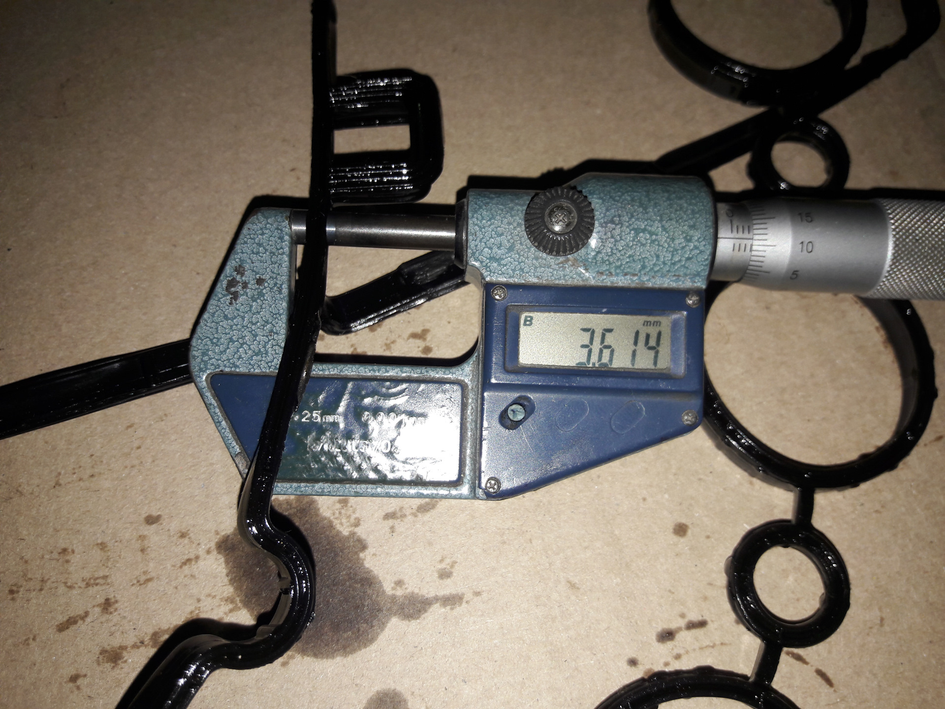

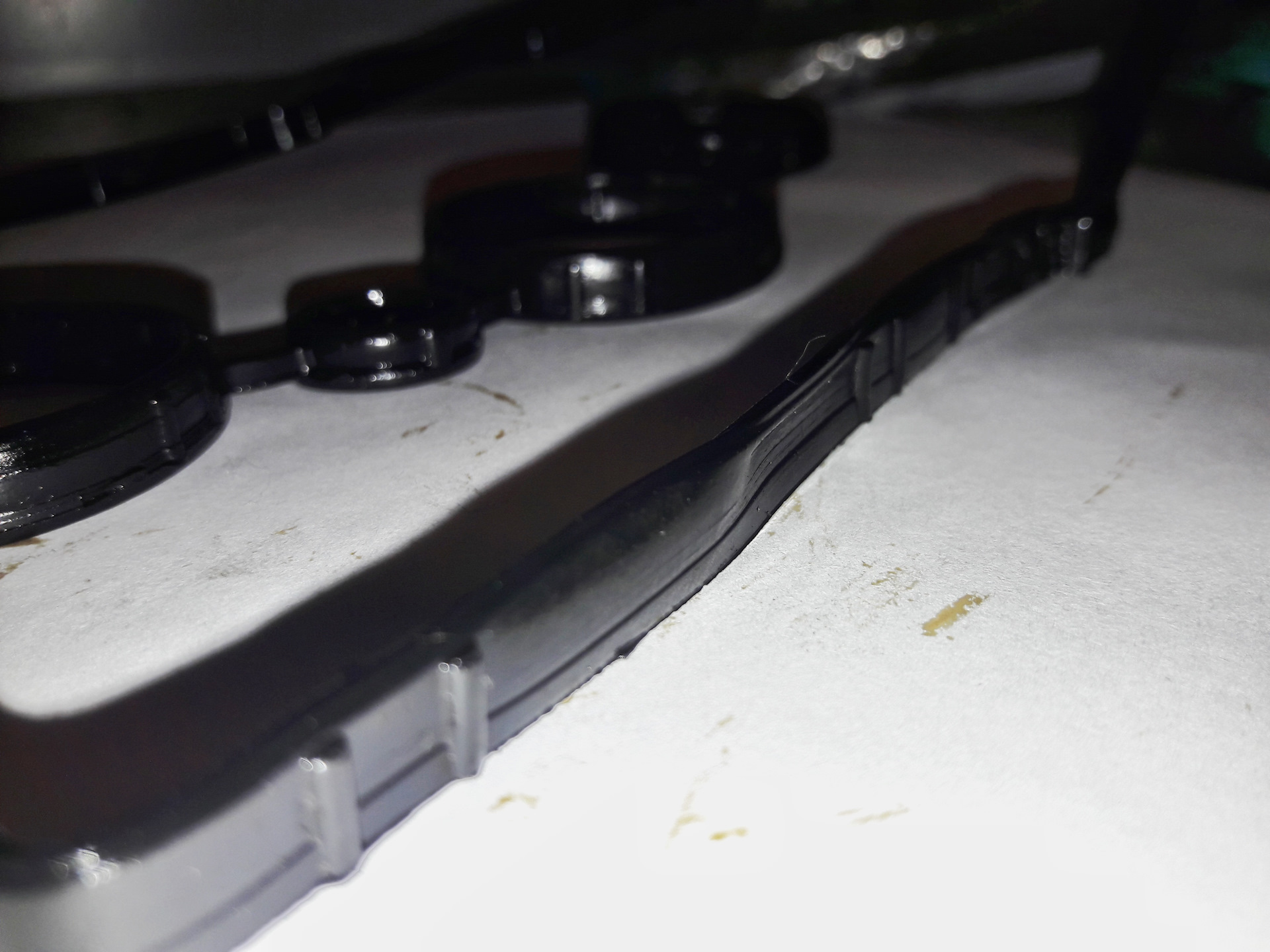

Судя по всему в упаковке GM#55354237
лежала какая то дешевая прокладка, тут даже проблема не в толщине прокладки из за которой она вываливается из крышки при установке и не в типе i а не Т а в резине из которой она изготовлена, при пробеге ~500 км она начала терять в эластичности, начала усыхать и по этой причине начали появляться зазоры через которые и цедило масло.

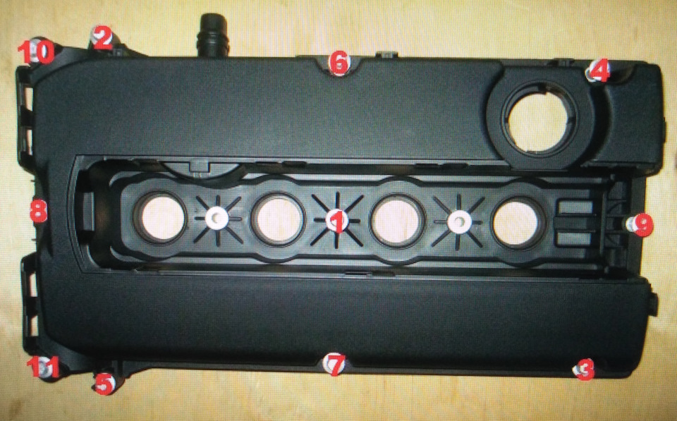

Динамометрического ключа у меня нет, тянул на глаз, понемногу подтягивал — подтягивал, в итоге у меня кончилась резьба.) Отпустил на 15 мин., думаю норм.

Ребята, а прокладки рейнза в пакете могут приходить, да? А то обычно заказывал и приходило на картонке, а тут заказал на поддон двигателя, пришла в пакете. Вот теперь сомнения по этому поводу
Не помню уже что я заказывал от рейнза, пришло в пакете но его положили меж двух картонок.

Масло как с колодца убрал?
Взял тряпку, порвал на лоскуты, опускал в колодец чтобы впитали масло и в мусор. Потом намотал тряпку на спицу и протер там все.
