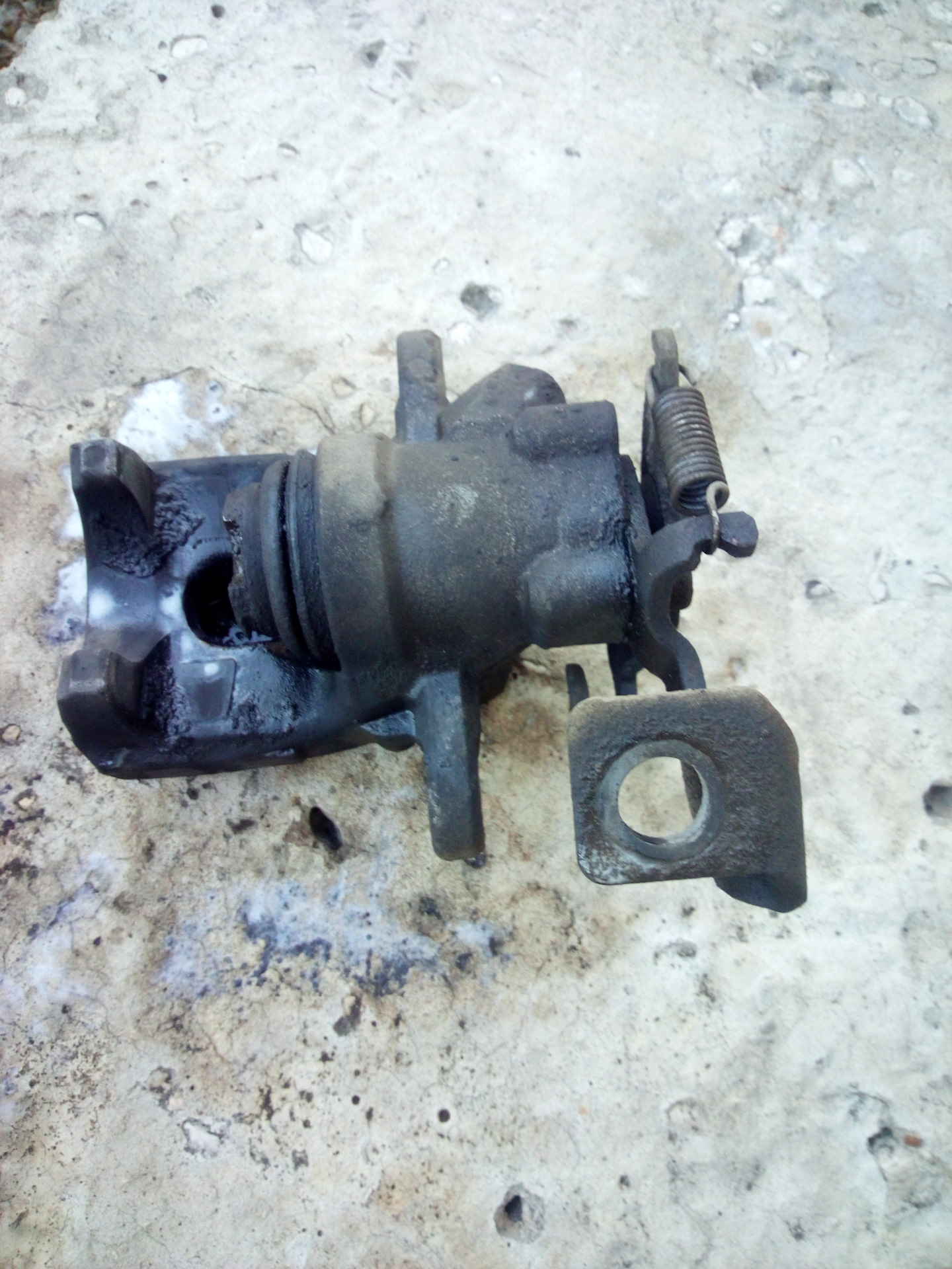

Машина на штамповках. Сегодня с утра -12. После 30 минутной езды учуял запах около заднего левого колеса.
Потрогал колесо, горячее. Заехал в сервис, всё было занято, но сказали что нужно купить ремкомплект с поршнем, и менять.
Направляющие летом обслужил, колодки стоят без натяга, поршень крутился как обычно.
До этого заметил что ручник при поднятии в начале движения болтается, затягивается на 5 щелчков.
Может ручник заело?

Тоже грелось, также обслуживал. для направляющих есть своя смазка, и нельзя смазывать их смазкой для суппортов
У меня было такое, под Ярославлем, тоже задний левый вскипел, не равномерно начала стирать колодку. Снимал скобы направляющих колодок, чистил под ними мусор и ржу, чистил механизм ручника — поверхностно, не разбирая. После этого все хорошо, едем дальше.
Ручник и направляющие смотри. У меня из 8 (из расчёта 2 на каждый суппорт) только одна ходила.
Направляющие каждый год смазываю.

Вот и мне непонятно что случилось. Вечером не грелось. Завтра сниму колесо.
Именно ручник и есть
Где смотреть? На подъемнике в районе суппорта?
Там смазать можно?
Колесо просто сними. Скоба там. Можно попробовать снять и ржу почистить
