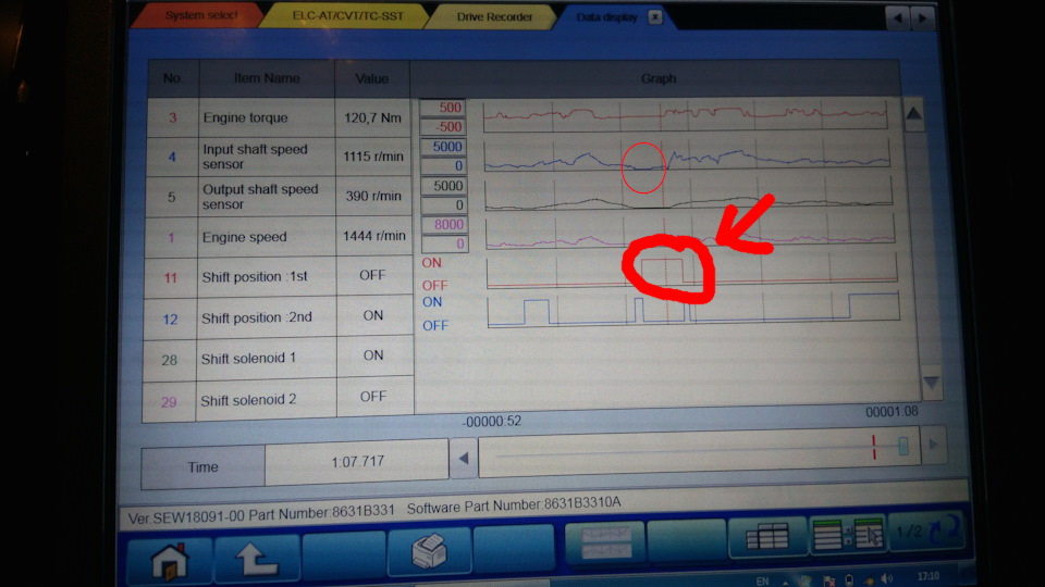

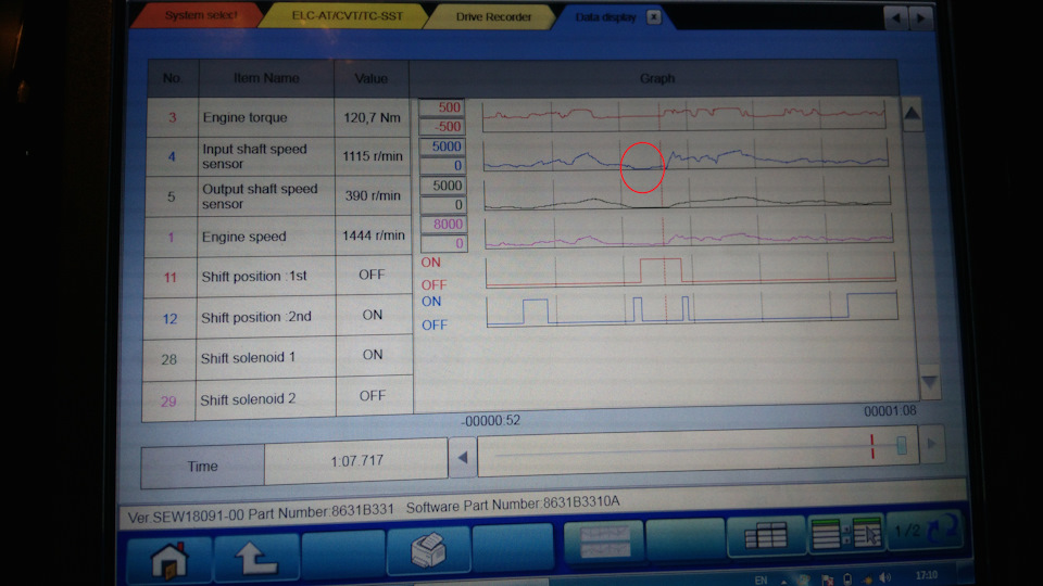

Ну вот ВОЗМОЖНО и ответ на тот самый вопрос, который висел в воздухе. Был у ОД прокатились с инженером по гарантии с подключенным "компом" и посмотрели, что делает в этот самый момент АКПП. На диагностической таблице выделил красным кругом тот самый момент. Ну и как обычно добивался от ОД официального ответа 2-е недели. Можно ли поставить "Жирную точку" в этом вопросе, я пока не знаю. Могу сказать только одно, что поездки к ОД с данным вопросом завершились.

обведен красным изначально, скорость вала коробки. удар исходит не от коробки) коробка во время пинка бездействует вал не крутится.
сами то знаете что на графике?)))
Инженер по гарантии пояснял. А что?
что пояснил? что на графике? в кружке?
с тем же успехом я заявляю что вот то что я бЪвел кружком))

позвонил. 10 минут лялякал. открыл инженеру новость))) что телескопическая часть кардана НЕ ШПРИЦУЕТСЯ))) для него это было удивительным, по результатам диагностики, он сообщил, что коробка полностью исправна… я ему поведал историю с тойотой, симптомы идентичны, собеседник, попытался ляпнуть, что разные машины)) но после обсуждения. он признал что не совсем разные. и версия о кардане возможно имеет место быть…
почему кардан. 1- симптомы идентичны, легкий пинок после остановки автомобиля (например на светофоре) как бы пинок под зад, зависит от температуры воздуха, когда жарко- пинков нет. я думаю, нужно писать коллективное письмо в Тойоту, чтобы начали разбтъирательство по этому поводу…

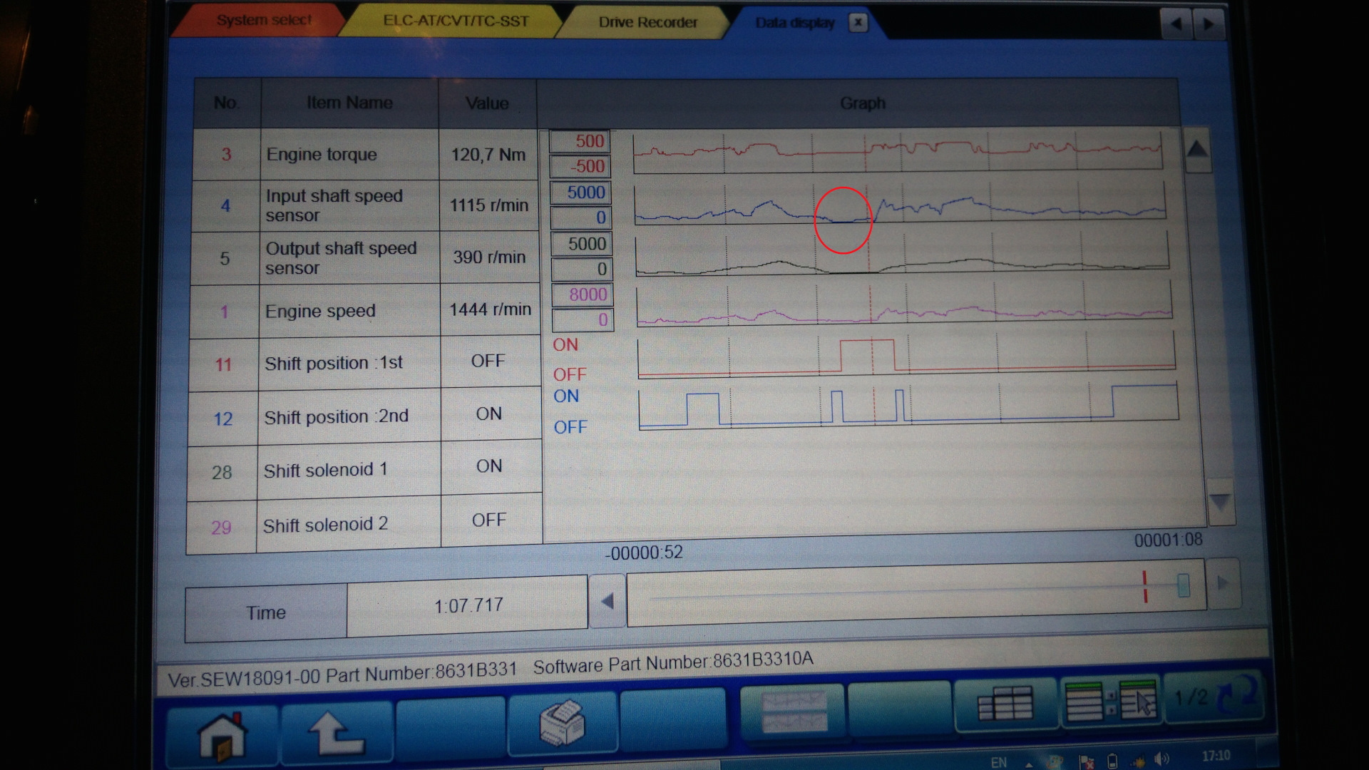

Емае не окончательное поэтому знак вопроса стоит, ну что так все сложно что ли. Кто знаком с темой тот понимает. А расшифровка на фото ниже ОД приведена. Я не знаю как еще вам пояснить.
