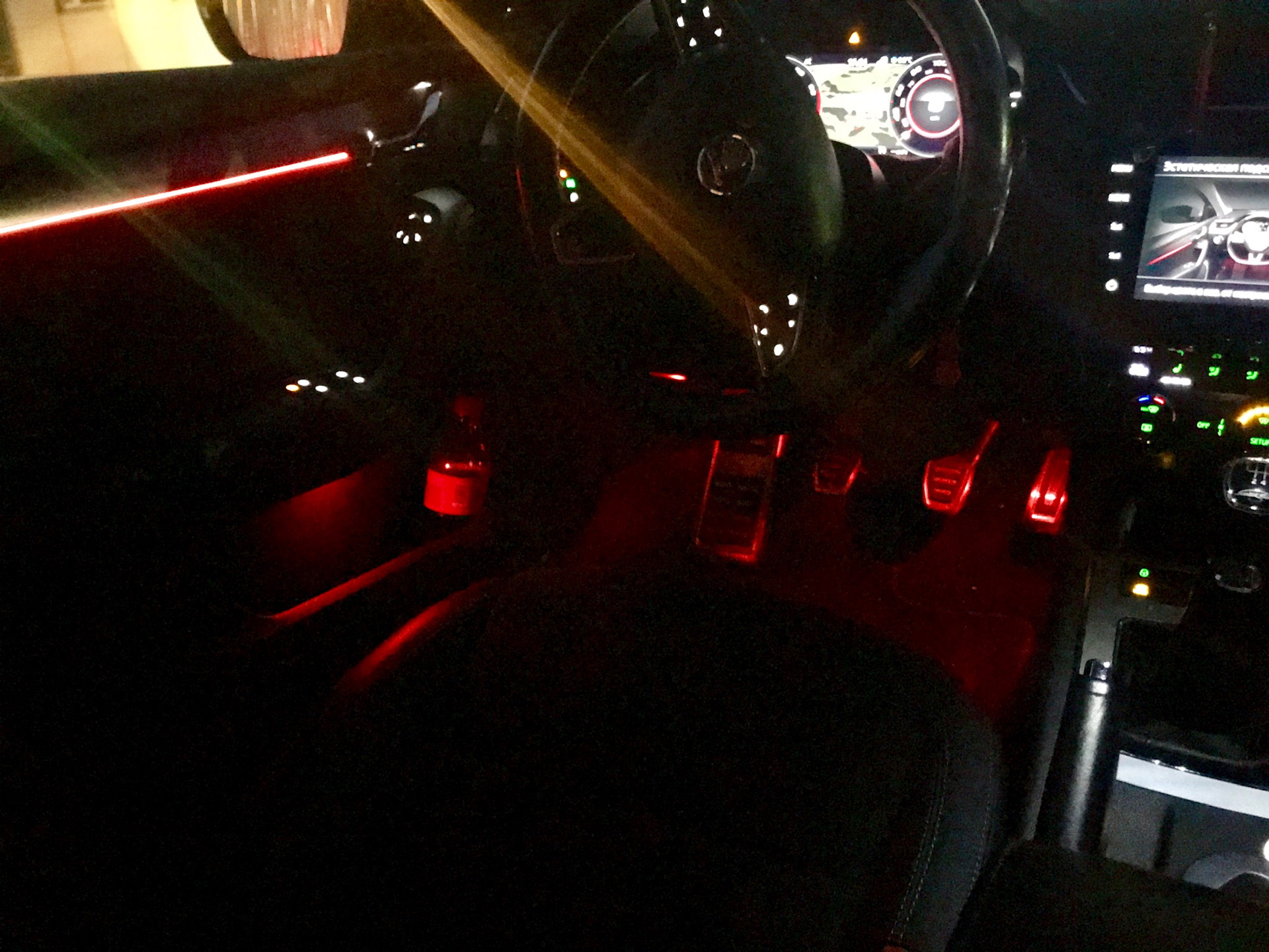

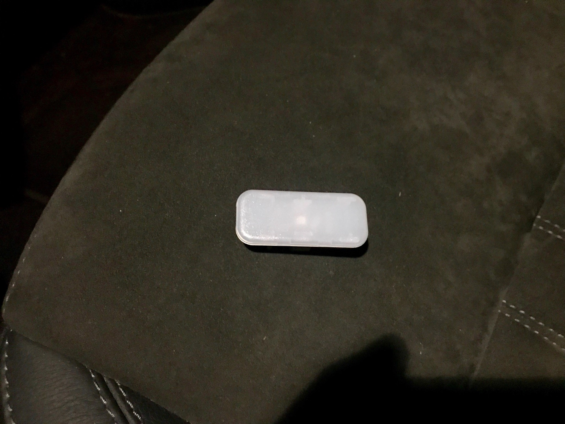

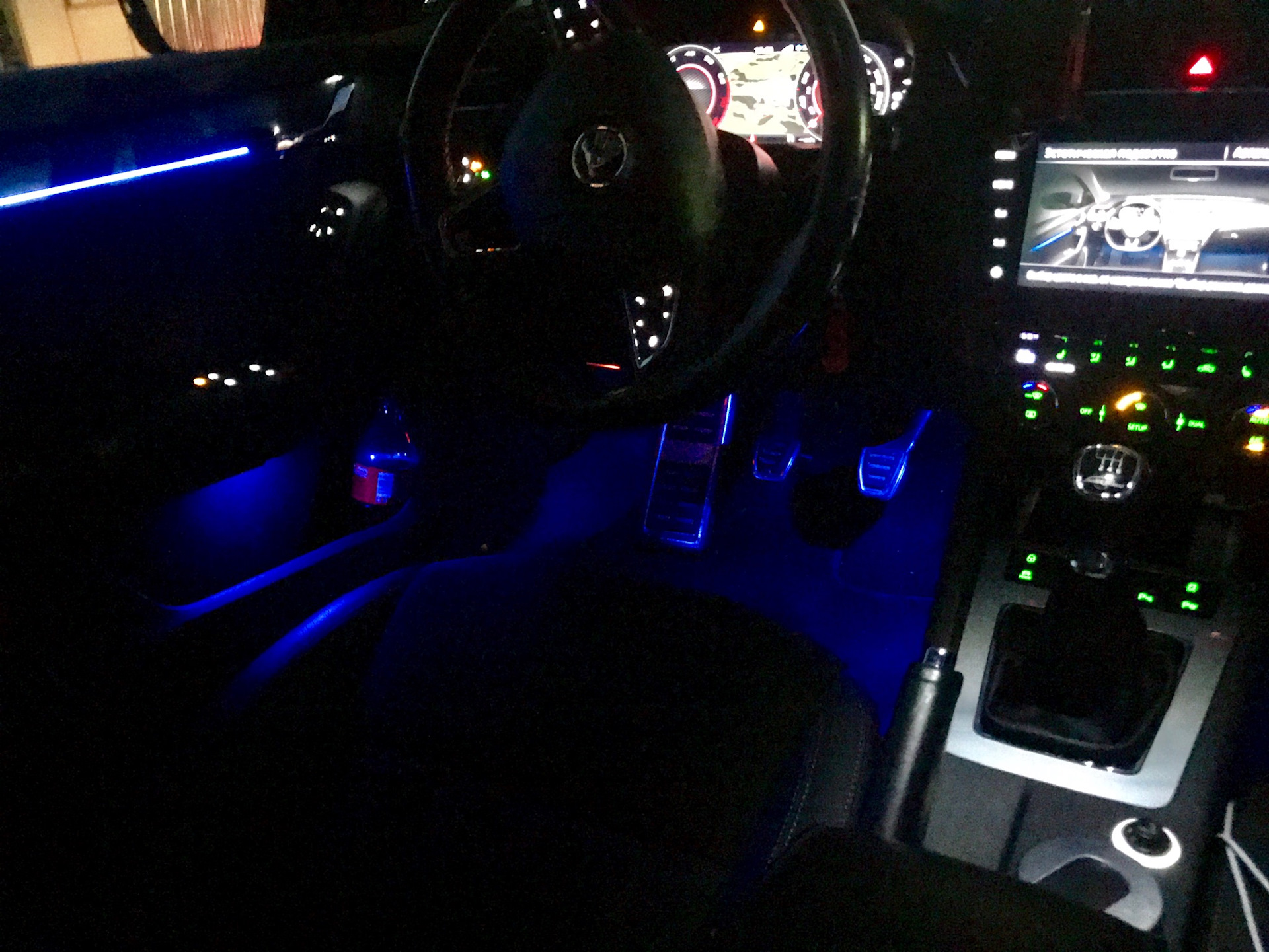

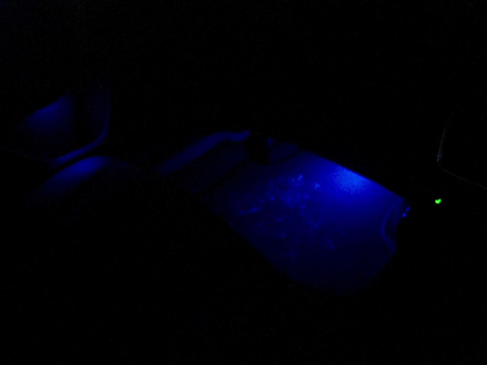

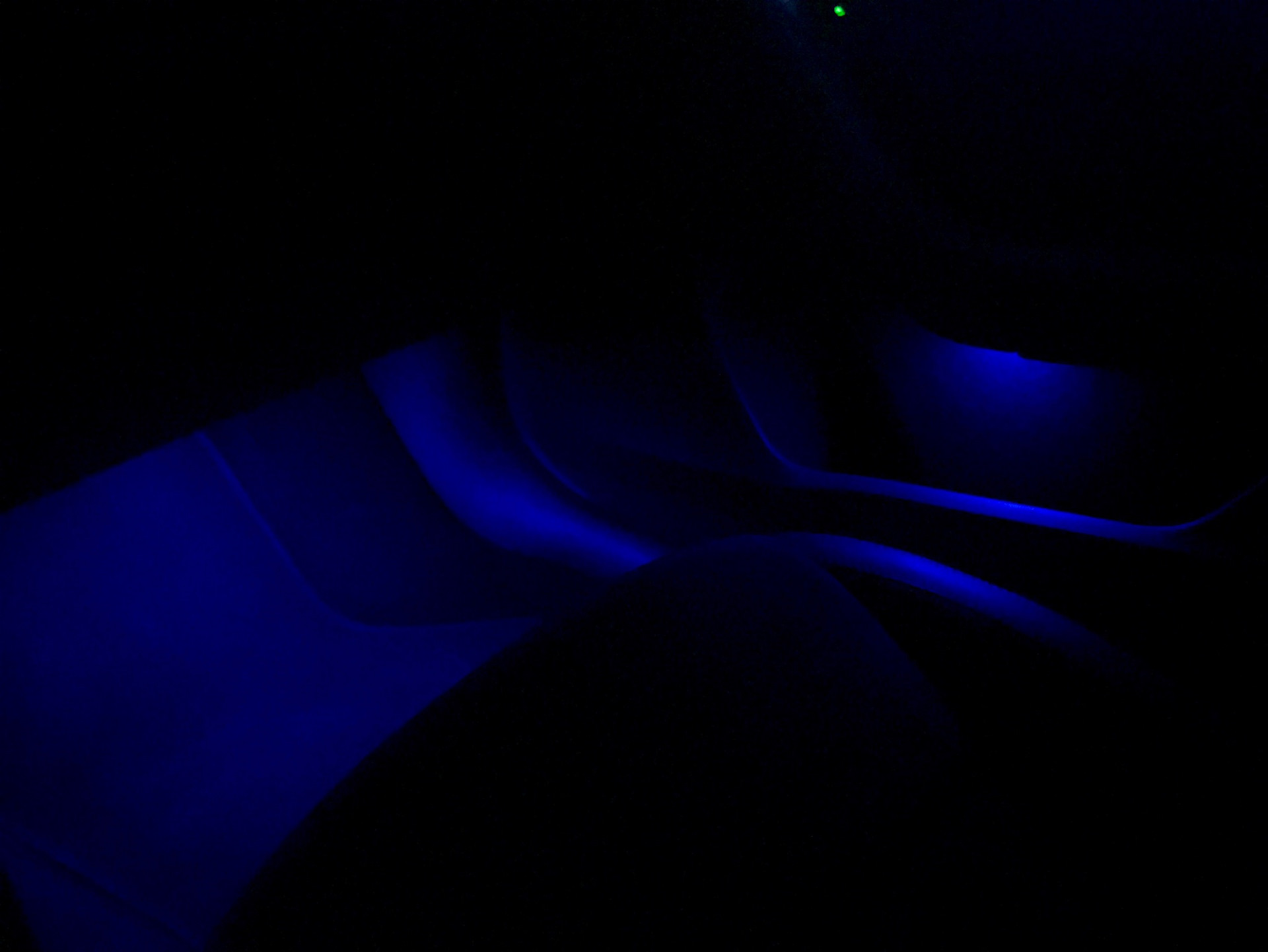

Наконец-то появилось немного свободного времени закончить 2-ю часть установки RGB подсветки от Audi.
На сей раз под раздачу попала штатная подсветка ног, которая была полностью заменена на разноцветную.

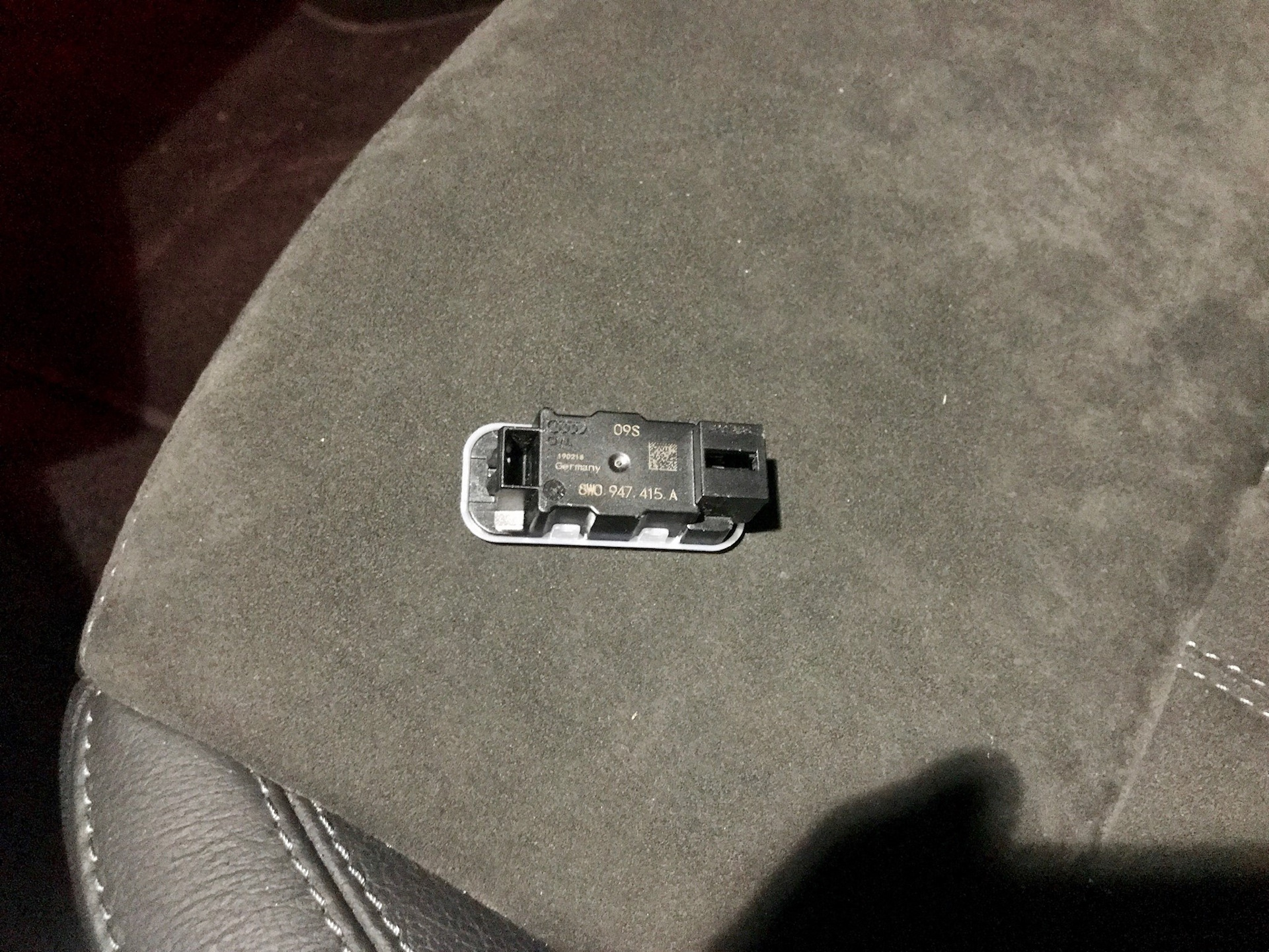

Список для покупок:
Фонари
8W0 947 415 A- передний левый
8W0 947 415 B- передний правый
8W0 947 415 C- задний левый
8W0 947 415 D- задний правый

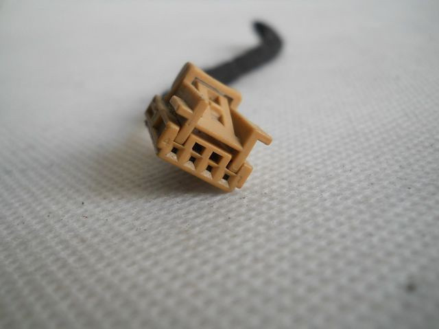

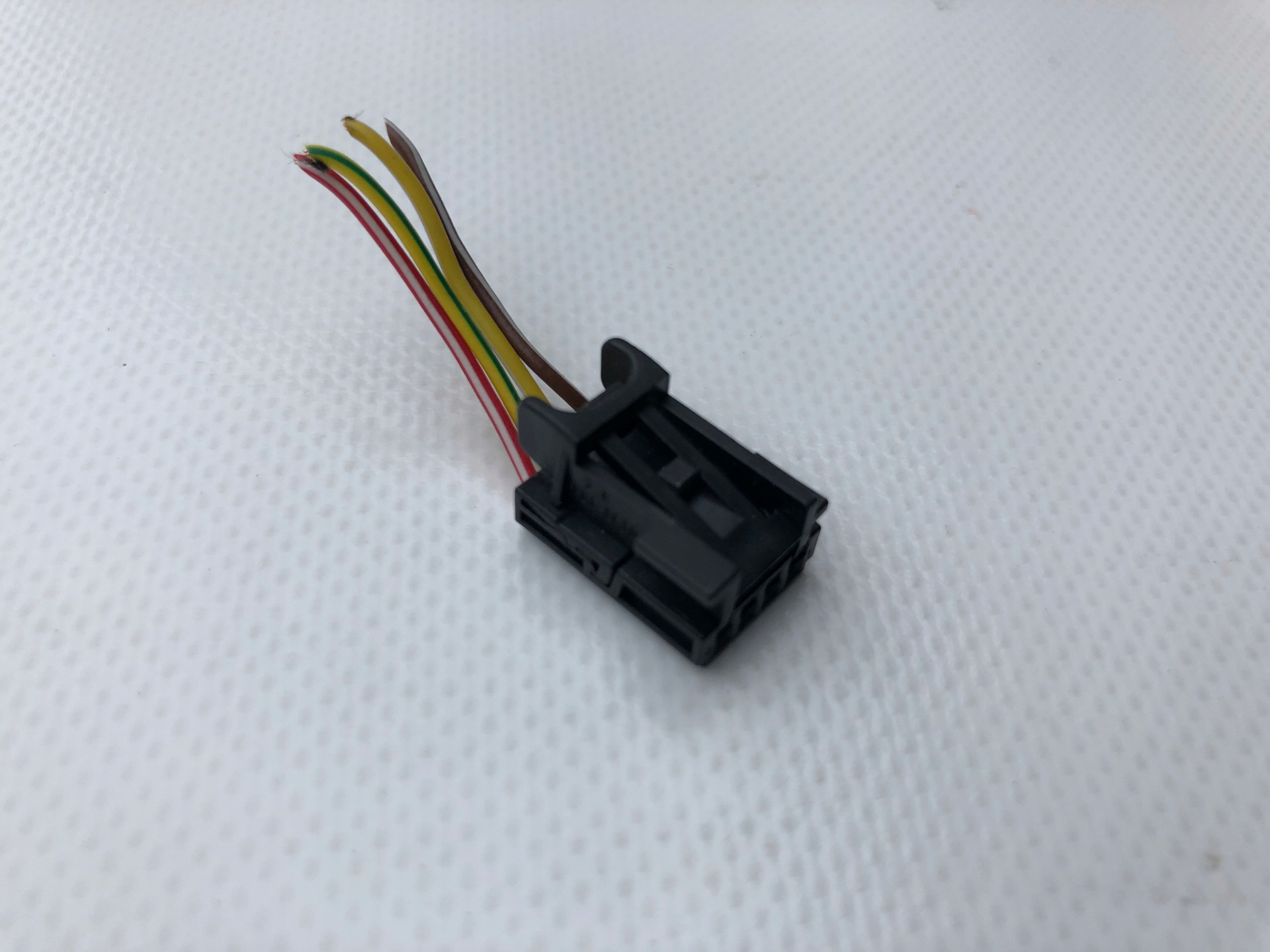

Разъемы:
8K0973754- 2 шт
8K0973754A- 2 шт
Подключение такое же как и у штатных планок и подсветки двери
Пин1- +
Пин2- Lin
Пин4- —
Так как проводка уже есть для планок передних и задних дверей подключение не заняло много времени.
Минус брал с разъема штатной подсветки ног.
Сами фонари вставляются вместо штатной подсветки без какой либо доработки, как говорится болт он.
Далее немного кодировок и все светится.
Самое простое законченно.
Переходим к вариантам не болт он, лампочки закуплены, напильники подготовлены)))

в чем разница разъемов 8K0973754 и 8K0973754А?
Они практически одинаковые, отличаются только так называемыми ключами.
Их можно срезать ножом и разъем станет универсальным, т.е. подойдет для любого фонаря.

Ещё нужны пины в разъемы для подключения проводов.
Не подскажете артикул?
К сожалению не помню, я брал разъемы на разборке, а они были с проводами.
А по количеству пинов тоже не сориентируете?
По 3 пина в каждый разъём

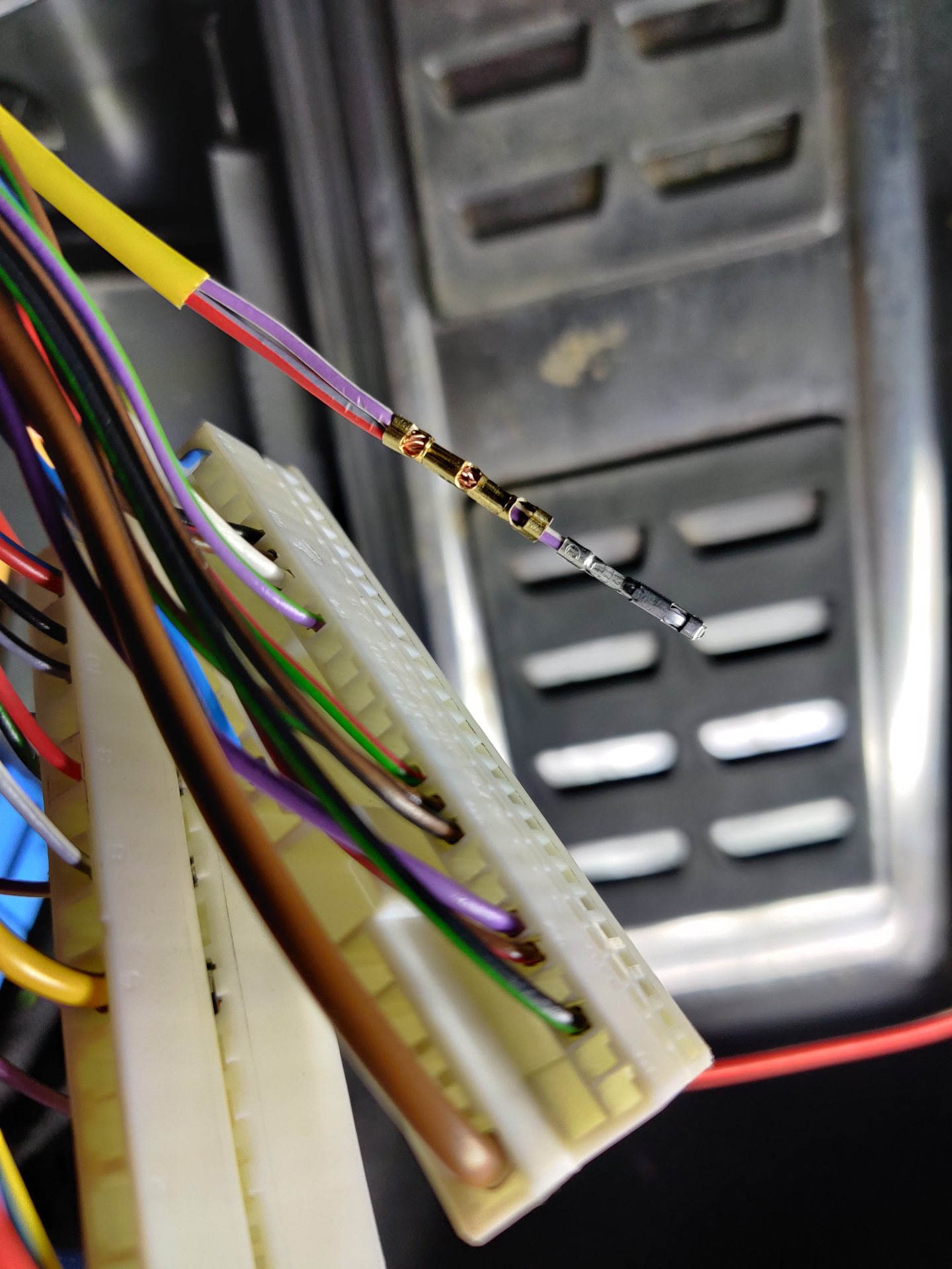

Здравия, а не подскажите с какого именно пина тянется лин(у меня суп но думаю идентично)?
Вечер добрый,
T73c/29
Скорее всего на сербе точно так же.

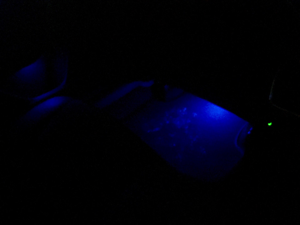

Светят они очень слабо… особенно фиолетовый свет…
Добрый день, подскажите с подключением, + и — от штатного фонаря подсветки ног берется 3-й (lin) в гетвей или скрутка?
Лин от BCM
— от штатного плафона
+ от любого предохранителя на котором есть постоянное питание, от подсветки ног не подойдёт.
Лин от ВСМ такой же как и на интерьерную подсветку?
Да
Aes3
Лин от BCM
А почему + от штатного фонаря подсветки не подойдёт?
Питание должно быть постоянным.
Скорее всего будут ошибки в BCM и скорее всего не корректная работа новых ламп.
